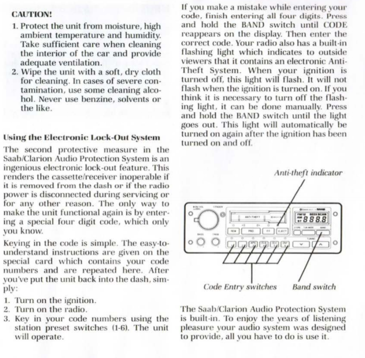

Ich konkretisiere mal meine Frage: nachdem ich die Zündung angeschaltet und das Radion angeschaltet habe erscheint sofort "CODE" im Display des Radios. Ist das richtig , oder müssten da eigentlich vier _ _ _ _ Unterstriche erscheinen ? Nachdem ich nun auch im Englischen viele Tipps gelesen habe, scheint das Radio nach zu vielen Fehlversuchen auf stur zu stellen und erlaubt nur einen neuen Versuch, nachdem man Zündung und Radio eine Stunde angelassen hat....... ( super praktisch )
Wenn CODE auf dem Display erscheint, dann soll man mehrere Sekunden lang die Taste BAND gedrückt halten. Kann das hier irgendwer bestätigen ? Gibt es die Möglichkeit eines vollständigen Resets des Radios ? Ich will wirklich ungern die Originale entsorgen. Für jede Hilfe dankbar. Tim
Du kennst diese Seite?
http://www.saabclarion.se/
Zum downloaden gibt es da Manuals, da findest Du (wahrscheinlich) auch das für Dein Radio. Da mal nachsehen, ist dort beschrieben.
z.B.
Vielen Dank. Da bin ich auch schon gelandet. Beantworte aber leider die Fragen nicht ( ob da wirklich CODE stehen muss oder die Unterstriche. Nach dem Text wäre ja CODE korrekt ) Der Wagen ist abgeklemmt. Ich versuche es morgen auf ein Neues...
Für die Clarions im 902 kann ich sagen, dass die diesbezüglich schon mal würfeln. Selbst ein und das selbe Gerät verhält sich nicht immer gleich. Gerade weil manchmal die Anzeige dunkel bleibt der Hinweis auf das lange Drücken von BAND.
Ich meine CODE kommt dann, wenn man es schon mal versucht hat .... kann mich da aber auch täuschen.
In der Beschreibung steht aber "when CODE reappears". Das würde bedeuten, CODE stand schon beim ersten Versuch im Display.
Du fragst aber auch, ob die Taste BAND zu drücken sei, das ist ja ausführlich in der Anleitung beschrieben.
Also. Habe den Saab nach drei Tagen wieder an die Batterie angeklemmt. Das Radio fragt nach CODE. Ich gebe den nachweislich richtigen CODE ein. Die Zahlen werden auch im Display angezeigt. Nach der Eingabe von vier Ziffern verbleibt das Radio stumm und CODE steht erneut in der Anzeige.... jetzt bin ich auch bald stumm...
In den Untiefen des Netzes habe ich neben Voodoo auch gelesen, dass Menschen Ihr Radio schon in den Tiefkühler für 24 Std. gesteckt haben. Wenn das hilft würde ich sogar das machen.......
