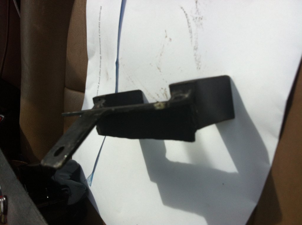

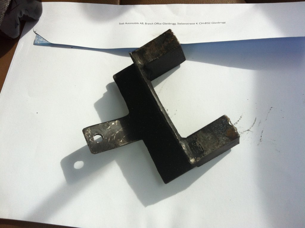

Was könnte das sein?
Ich bin mir nicht icher, ich hab Heute dieses Teil mit dem Rechten Hinterreifen überfahren, es geschah in einer Kurve, deshalb weis ich nicht ob dieses Teil auf der Strasse lag oder es von meinem Cabrio fiel,, es klppert oder Streifft nichts, auch beim Fahren ist nichts Aussergehwöhnlichst, beim letzten Service w
urd vorne Rechts das Radlager getauscht:confused:
[ATTACH]62675.vB[/ATTACH][ATTACH]62676.vB[/ATTACH]
Original Saab Spezialwerkzeug; Wird unter den oberen Querlenker gelegt um die Feder Vorzuspannen und die Traggelenke zu entlasten.
du meinst ich bin mit dem Teil ca 300 Km weit gefahren um dann es zu verlieren und am Unterboden entlang schrammen und dnn rst noch zu überfahren? ch hab mich deswegen m Schwarzwals um fast 90° gedreht, nicht auszudenken enn einer zurselben Zeit entgegen gekommen wäre!
wid dieses Teil zum Radlager wechseln gebraucht????
Da der Achskörper raus mus - ja

[ATTACH]62690.vB[/ATTACH]
so hab das Teil zurück gebracht , der Chef hat sich gefreud, det Mech nach dem ZS nicht so !!!
