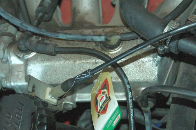

Ich hab mich jetzt leise vor mich hin fluchend in die Tiefen meines 900 Motorraums begeben . An der Ansaugbrücke meines 900 gibt es drei Anschlüsse für Unterdruck . Zwei oben , einen unten hinter dem Gasseil . Ich habe sicherheitshalber mal ein Foto gemacht , damit klar ist , wovon ich Laie da rede .
Die beiden "Schläuche" am Anschluss oben vorne scheinen mir Formrohre ( hart ) zu sein , da habe ich einmal vorerst die Finger davon gelassen .
Beim oberen hinteren Anschluss geht der vordere Schlauch zu einer "Dose" ( sorry ) beim Turbo . Den zu tauschen hat mich schon mal eine Menge Flüche gekostet , welche Babyhände man haben muss , um den Schlauch da auf den Anschluss stecken zu können , ist mir ein Rätsel . Irgendwie hat´s letztlich dann doch geklappt . Den hinteren Schlauch habe ich genauestens inspiziert , den hat offenbar schon mal jemand erneuert .
Jetzt zum seitlichen Doppelanschluss . Der obere Schlauch ist jetzt auch neu .
Mein Problem ist der untere . Das war auch der , der am Wochenende abgerutscht war ... Der geht in einem Bogen nach oben , ist mit zwei Klammern an der Seitenwand befestigt und verschwindet dann in den Tiefen irgendwo unter Bremskraftverstärker und Bremsdruckspeicher durch die Spritzwand in den Innenraum .
Ich hab´s nicht mal geschafft , dorthin zu gelangen , wo er in die Spritzwand eintaucht und habe sicherheitshalber mal die letzten paar cm stehen gelassen und den neuen Schlauch oben neben dem Bremsdruckspeicher provisorisch gestückelt .
Wo führt der hin ? Wie würde man den vernünftig tauschen ( muss das Kniebrett raus ? ) . Wozu dient der , bzw. hat der irgendwas mit dem Tempomat zu tun ?
Gibt´s außer den bereits genannten noch irgendwelche Unterdruckschläuche , die unbedingt getauscht werden sollten ?

Langweilen? Kaum, aber Du bist doch so lange im Thema drin, da kennt man den Kram doch fast mit Namen.:confused:
Also: Wechsle alle "weichen" Unterdruckschläuche (Innendurchmesser ca. 4 mm) UND die Stopfen in der Ansaugbrücke aus
Die Schläuche halten 3-4 Jahre bei den üblichen LowCost-Materialien (Silikon hält deutlich länger, muss aber nicht sein.)
Die Stopfen gibts leider ebenfalls nur noch als Billigteile mit ähnlicher Halbwertszeit. Beim Turbo ist deren Sitzt recht wichtig:smile:
Die o.g. PE-Formrohre kannst Du getrost übergehen, die halten wahrscheinlich noch mal so lange.
Nachtrag:
Der in der Spritzwand verschwindende Schlauch beaufschlagt den Druckwächter Deines LPTs , sollte also ebenso dicht sein. Im Zweifelsfall "verfolge " ihn bis zum Wächter im Fahrerfussraum (links von der Lenksäule und erneuere ihn komplett.
Dein CV hat darüber hinaus zwei Rückschlagventile in den Unterdruckschläuchen:
1. Oben am Ventildeckel (für die Öldampfabsaugung)
2. An der Spritzwand vor dem Abzweig der Unterdrucksteuerung der Lüftungsklappen
BEIDE dürfen nur in EINE Richtung öffnen. Im Zweifelsfall austauschen.
