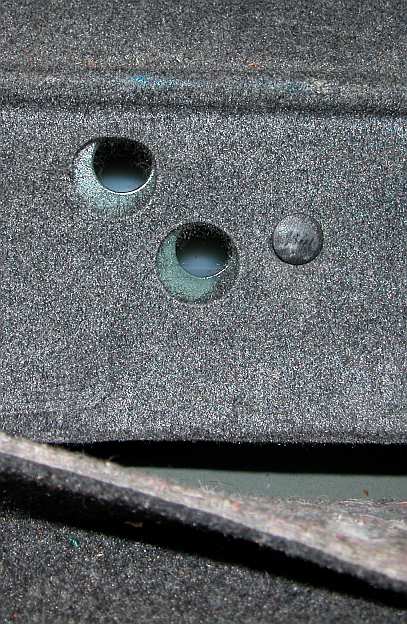

ja, ist nicht im Motorraum:
http://www.saab-cars.de/900-ii-9-3-i/42266-ol-nachfuellen-dach-hydraulik-cabrio-9-3-a.html
Du mußt hinten im Kofferraum die Abdeckung entfernen, dann siehst Du zwei Löcher.
In das untere leuchtest Du mit einer Taschenlampe rein, durch das obere Loch kannst Du den Füllstand ablesen (ist eine Min-/Max-Markierung.)
Bei geschlossenem Verdeck kann der Füllstand einige mm unter der Min-Markierung liegen, bei geöffnetem Verdeck sollte sie zwischen Min/Max liegen - beim Nachfüllen bis zur Max-Markierung.
Nachfüllen erfolgt von der anderen Seite über die Durchladelucke. Schrauben entfernen, Hydraulikpumpe losschrauben und so umlegen, dass die Einfüllöffnung (Schrabe) nach oben liegt.
Nachfüllen, kontrollieren (Pumpe wieder richtig rum setzen und schauen wie der Ölstand ist.
[ATTACH]63033.vB[/ATTACH]
