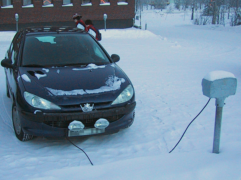

Ich kenne das aus dem hohen Norden auch nur so, dass die Heizungen dann gleich die ganze Nacht über angesteckt sind und nicht über Zeituhr laufen. In dem Kontext machen "kleine" Leistungen wie 500W ja auch durchaus Sinn, es geht ja letztlich darum den Motor auf Temperatur zu halten und eben nicht von null aufzuwärmen.

Foto aus Wikipedia, deshalb falsche Automarke, aber egal
[ATTACH]62916.vB[/ATTACH]
auch hinten sieht man Ladestellen
