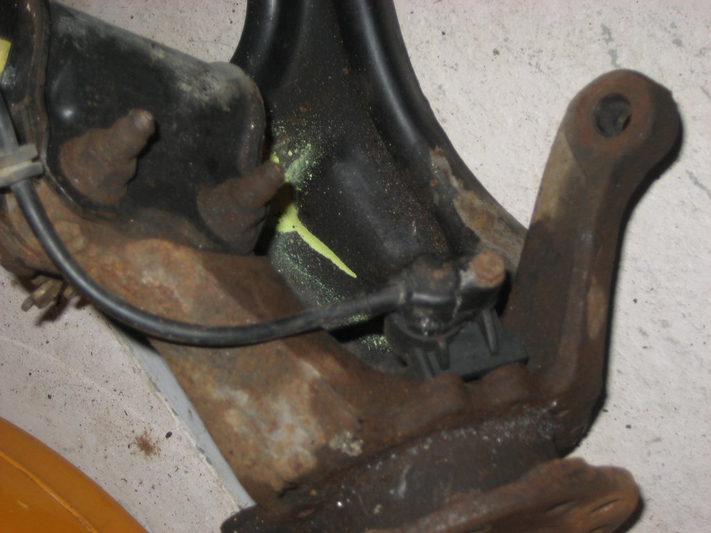

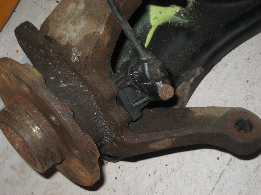

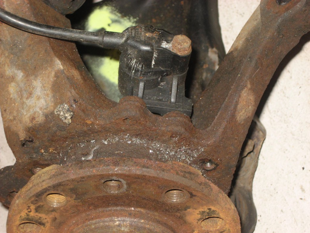

Zu Deinem Problem: das Vibrieren könnte von den Drehzahlsensoren im Achsschenkel kommen. Der Saab 9-5 meiner Frau zeigt diese Phänomen auch.
Wirft man auch höheren Tempi richtig den Anker, bremst die Bremse ohne Fehl und Tadel, wird jedoch aus geringen Geschwindigkeiten verzögert vibriert es a) im Bremspedal und b) durch Übertragung auch im Karosseriekörper.
Diese Drehzalsensoren sind Verschleißteile denen nicht zwingend ein ewiges Leben beschieden ist.
Mein Tipp für Dich: auf E-Bay: http://www.ebay.de/itm/Saab-9-5-95-ABS-Sensor-0265006337-/260846333005?pt=DE_Autoteile&hash=item3cbba72c4d
kannst Du Dir zwei Sensoren ersteigern. Bitte Deine Werkstatt diese einzubauen. Diese Reparatur ist schnell gemacht und nicht sehr aufwendig.
Der ABS-Sensor sitzt hier: Bilder siehe unten
Die Werkstatt sollte das in einer Stunde hinbekommen. Nach meinen Erfahrungen wäre Dein Problem damit Geschichte.
