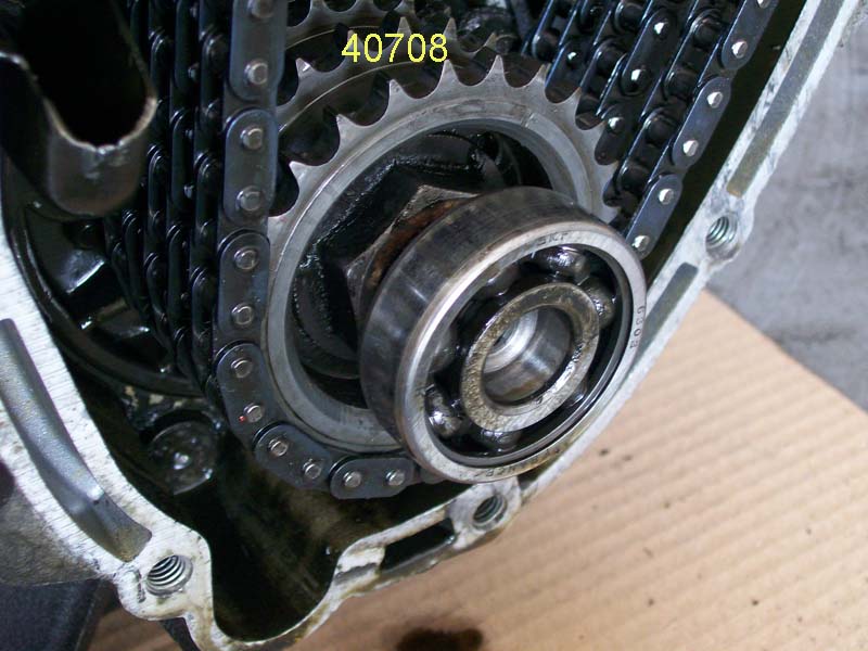

Das 45606 hat im Primärdeckel kein Stützlager für die untere Welle - ich brauche den Deckel mit Lager aus dem 45708 (turbo): kein Problem.
Jetzt kommts: Die Welle für das untere Primärrad ist beim 45606 kürzer (kein turbo oder 6er Primär = kein Stützlager?) also brauche ich auch diese Welle aus dem 45708.

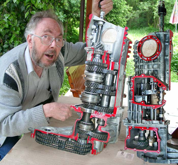

http://www.forum-auto.de/technik/Funktionsmodell.jpg
Viel Erfolg (+ Glück) !

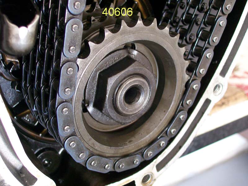

Sehe ich das richtig, dass es dieses Gegenlager nur in wenigen Getrieben (55x00 und 55x02) gab, und es dann raus flog?
Entschuldigung, aber wenn oben in Bild und Text ein 45708 mit ebendiesem Lager Erwähnung findet .......
Ja,wurde nur in einigen, nicht in den letzten Baureihen eingesetzt

völlig egal, die gesamt Dokumentation aus der Zeit ist ........kreativ. Und kaum ein 55602, das dieses Stützlager ja eigentlich haben müsste, hat es wirklich........Gewissheit schafft der zwölfer Schlüssel
