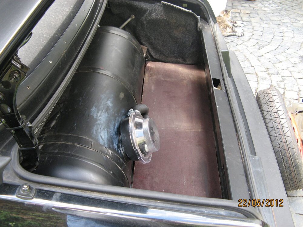

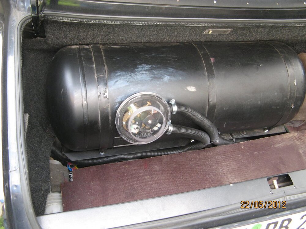

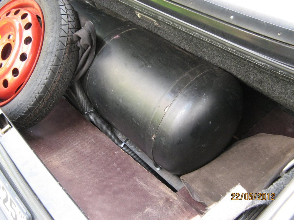

Kannst Du mal ein Bild vom Tank im Cabrio posten ?
