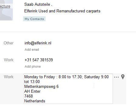

Wenn du erwägst, den Kompressor in den Marktplatz zu stellen, dürfte es dir doch auch möglich sein, über ebenjenen einen Klimalüfter zu bekommen, oder?
Ansonsten mal bei der Fa. Elferink versuchen. Die versenden auch International.
http://www.saab-cars.de/image/png;base64,iVBORw0KGgoAAAANSUhEUgAAAcAAAAFfCAIAAABWd4uyAAAgAElEQVR4nO2dW48cRZpA83flP0C2jIxA+zSvyQPS0gvIxQArWYAQEnKTfmFAYh52aW2JBZkxWqXkBzfLGBi0o7GQui3TLjfN2NxKyxgz3dO9WEi1D3mLyxd5iaqsS9Y5KrWroiIjI7Oqjr+IyIwIbtzcv3Fzf+/2QfpEfOwffPPDj/45vt7P/z4j4Nv76vPv/n+3nffnaR/i5fpk4Nv79c+7t0/mQAArCZBrT3TR2rM9K+q0dSeqS4Ne6p/ESgA9I+giT3TR6rO1JIVQahq0uIlAgWA/hE0tOcXu/sH395PRVlEoMXfNF19UqtOBAoAq06LCHT/4Bu1IW841G6zG3EoAgWAntE0Ar1xc/ruz8UTfW037N4qLFnk65PBAoAPaCFQG/c3E/NWPSEFuGn7dDa2BOBAsCq00KgX+zu3/1mbAehqSuNCLThA4ECwOrSYhDpxs3923/9m+rNwp7j/72vxqENR5AQKACsNI0Emtrzi939vdsHrpCzVeB58O3923/92+IEOorDoCRK/EpotF0SBUEYj9rvoS1FjRpXDQCmpJ1Ab9zctxvvfrFn6tCFCDSJVGmO4tDDoQ0tNYrDIIqi+qy15TXXIgIFmBf1AlXtmV5OfyBd+KlevdQw/FyQQJPICAl9jNNsmzRXk7wIFGAFCe7/fFjxuHdf+/v3w6Oj4wfHJ78cH/+aPin+po/irdrH4dEvR8cPfnnw69wPuTLkTCKhaS8k5qFlEATuJnqhMs3ZquCy58UO8lxlH0OaYmUoU4yiDIFa2QBgdjgFaqjz/s+H9+7/efD4+PjXzNv5qIsUxSTNrHn4dEvixDoRDOiJhalcV/2XYqJozgsbKZ3CWil5b5TDSoIVLCeskc7Q/liFIdKjYycUjYAmB1VEajt0OOTX9TwUw02m8eeSyDQgtykgv+slr6W6BKeqwAlS61AzbLDeNQmg1PKGBRgxuQCvfXexun4Y4c90ydasKk04dVotLk6l0Ogk8lED8+08fmKREdAqBdqYsaFDtmJDX5zK5UKgVrZAGB2yBGoac+99zZOx3+yuj6be1N06GIEKoSLqqTUTsZCTFZibXRnO7UoZ8YRqLVHrmcCmBemQA11Zs9vvffPp+I/qbFnHoq26vpcjghU7b7MX4u9nWmqmKgWIg1KiY363IXlm+WmpqbFPlCpG7XKm1I2oT4A4ElwavMTswl/672N02dOnT7z0KkzF/54eO/+JxdOn3no1Jmzj/z2/YMHx19fPnf2rU9TdX59+Zmzv/v0+MHRwYfPnPvdxXOPPZy+PP7zxbOPPXy2eCnbc0Gj8JOJPq5utJfztMRuCRuJ7lF4h5pyGxYlhnEcqS7V+kmNsvUM8sB9xSi8VJ9RHCFQgCkILpw+s/Hu7TTG/PjnTJevfVx2jH50P2vCf3r84OT/fj06+PCZs79Lo9Hy+cGHz5x97OKfUlHeff9c9nz/0nMPn/twX2q8L6wJDzn4E2BKgr13nz61+UkZgf4xPvUv7+3pzfmsDzRtvH99OZXm8XEm00+zxOfeP3hQWDUPPP98MU83wk8ECgCrTpAa8+ZeFmzuvfv0Qxvv7RnXMOWDSEfHD44P/uvcI29kfixcqUrz4MNnsvZ7+nju/QPZnggUAFaaYO/dpx+68EnRhL/x9gQqBGBZs32/HkmU1OgWtenK/xcYB8oAMD0BFmPZ97def/nTy6cTseOUm8+/R97h/f2/vPph3976ev06qX/uXhW6eK0I1ClD/To4MOnH37jUyn2JAIFgFUn2Hj3djpelEWgWYP9zEOnzjx06sxrHx/eu394eHTw/rnHzj7yqOLNx84+8ugzlz68KAhUHYV/7r19OfZEoACw6gTG7UZFs714cnh0bNztPs2Fn0SgANAbglOnz5zKr/pU/xaPs488mg4HpU/OPvLo2bP/9LA2TOR8nHn40YfPPvZv/z4s7EkfKAD0BjkCVeNQ8eb36WNPIlAAWHUCe+Lk8snO3v7BN60W6rCnTE7/qk/UB2siAcDqEqjeNJ5/sbPXaokOUZ2iNxEoAPSAQAg8lSetFupo61BW5QSAlSawA8+i/X7z9nfey23Wxp4Li0CliTrtWd+zSThqZyuqmTKubkY5eda7aeagm+EUS1JRwtlb8Ix5TT+pDvfPnFbrS1A22Hf1ntCdvdSexVqbM2+/L06gjt98+dasfhW9FKi1CsoiBdL+eGc8TeqiBcqsrwslML25W4afncaeSy3QmX0p+y/QBf+APfaOQGF2BMbCxak9b9zcn3LYXXXocvWB1gpUaaXmS2rqbdVRHIZRFAaBumTxKA6DKC4n+hyZO1NmY66qjLG2hzCbp7TQZpkWuaci1dvccoXriqoRqF03fTdRUnYCVCx6KtbNnpPf+KTEFVWdn2bl6gDF5+t9ws39uo+03NcoDsM4tvZWtVWBsnyhkQJdYo7CF12f3TXblyACtTBmcK9e2FKdgl5fgMhapjN/29XQrfKRuKinuNCmMcW9uBae6vHCHXYBdUWJTXhr1nulbuZulHPoXvRUrFvNUih1K6rWrp6if5R2Ds8TXl1Da1/qByGtiGBt5VpcZtGR8ZoQmO33nb2v7/4wq5b7qvaBOmd3t1ZJ0nLacWcRSjm+yzUCtSoq1sdc/rP6d1N5FLVFWf/9yOvdy4tHuZ43q1uNQKVyxJPRSKBCE6LFCa+Xl7jilrYz6cgqz0+Wgfb8XNEGkVKBpuLrOvZcHYFauqj9JesCVVcCqa+M3CJWww2zPtpv0PXb1TZ0HkV9UeZWSu3Fc9VEoM3q1iyx4sy4DqF5mU1PuLzf2iM1vg3a/0ENzk+5mf6dgS4RBNo8Ap1GncvbByo+cZXQQKB2aKdgpbuWo6+oT6OwUVxt1Kpwo6KMrkAxFBI3qHV2Zd2qE8Vy/CPQRoGy8yw591t5pOKL5ufHriQK7R7/CHT68HMFIlAzUGoeClmbVyw0p4/gKJ2H6siAuz61XXLiwqJyhb36QO1RHvEMiM/966afdnnxVKMv0m41V5bpfcLF/dYeqVZYnrvR+VH/D7O/M9AhgkCb3P8+E3su0SBSuVqm/RNyr385cWzi1oczVgiMfRhviKPwSmJ+UGEcu4KffJu8O6HKbO6ihP9+kijQf+Na3RrFew3rVmQtVzPVT7VZjpZsHqGxmVSm9wmv2q/zSNMX5lKvjbYSPgGGkOaCINDqUfhZqXNhAgVYUioaR7CkTCvQVmPuS9EHCrCkINDVI1DVWfydT/hJBAqggEBXD12guUPFcaSZ2xOBAsBKE9jhZ/pXHUrqQp0IFABWnUANPNW/f/niyy9292vVOY1M6QMFgJUmEO1ZtOj/8sWXN26aGp3hA4ECwOpSKdDd/S929q5f/6rQ6MwfCBQAVpf6CLR40oVGESgArC5BRfiZdoOmDi3+qhqdskVPHygArDSOCFQJP8W/qVtv3v6OCBQA1hYpAq1Up6FRw6RtY1IECgCrSyAHnmr7vfqvbtL0yqfmJkWgALC6BFPZU+ohzWS6s1cbmc6tD/Sr8Y89fszhBAKASNCkx7PFXyssTV8uNgJduOMQKEAvCczAc7bPlb/pSp8IFIEC9IbAs9nu1cy3R+0RKAIFWF2CrmJPx3P6QBEoQG8IZtP12fivcS/TggR6863BE6dfv1akXH79idODS583sNXnwxdP/+aJ/PHiWzsIFGB9CTpvvFsNebUndHECffHxwZuX05c7lx4fvPh4A4Gant259Lhi4crHtfO/yXc36/xzOIEAIBLMM/y0W/GLE+ibbw1ffHx4Mw0qz1+9dn5w6fPxj5dffyJN/Gr841dX3yyfp7p0Se3qm2lMev5qob8XHx88cfo3WZxbxq35XtKXZfk7lx5Xolojv/ESgQIsCQsQqHpx6AIFejmL8lJ1ZgJVQr80z4+aQOUotdhEfZK27u239A3NnYoRaJGNCBRguVikQBcbgV7OI7vHhzdVSaVB6Od5fFofgSoN+cuvu7ypKdKMKAU160rNI1yzSggUYKEsQKDqBaGLFajiRCXKy1rTwgCRow+0QpeiQJXAs1EEalUbgQIsB4sR6JJEoFJrOhelY3RIHoUX+kBNb2b9noNLn6fXABh9mnkJRZll/rJ7lAgUYLmw1oXv+pEvm7zE14HefGuwFNcnNXzM4QQCgEiwd/tgbo8bN/f3bh/sH3xz7/5J+vjHyYM5HGQ7JV190xV+LudjDicQAESCRVdgHizccQgUoJcg0JV/LPrsAqwvayFQAIAuQKAAAJ4gUAAATxAoAIAnCBQAwBMECgDgCQIFAPAEgQIAeIJAAQA8QaAAAJ4gUAAATxAoAIAnCBQAwBMECgDgCQIFAPAEgQIAeIJAAQA8QaAAAJ4gUAAATxAoAIAnCBQAwBMECgDgCQIFAPAEgQIAeIJAAQA8QaAAAJ4gUAAATxAoAIAnCBQAwBMECgDgCQIFAPAEgQIAeIJAAQA8QaAAAJ4gUAAAT4JvAADACyJQAABPECgAgCcIFADAEwQKAOAJAgUA8ASBAgB4gkABADxBoAAAniBQAABPECgAgCcIFADAEwQKAOAJAgUA8ASBAgB4gkABADxBoAAAniBQAABPECgAgCcIFADAEwQKAOAJAgUA8ASBAgB4gkABADxBoAAAniBQAABPECgAgCcIFADAEwQKAOAJAgUA8ASBAgB4gkABADxpI9DxdjwoGO468zjeWh5GcRhEifv9JAqCIAjCeFRZTJYtp6pEa78Nd1FX1bojmd1GAGDTWKC7Q82au8PBIN4eTyYTXZorIdAakqhWbKM4NJSZplRvV5qrwS4agUABFklDgQpeHG/HmUJ7JtB6vySRrMpRHFZ6sSh5ZgpDoACLpJlARS1mBt0dZo36eHuc58zTlG2KbIpq4+EwdvcGdIcusjgOg6I9PcpfpPFl+bIUY+mf4t0oyULKJFLi0qKJn6ekWxq7ELOFUZSGuBVV1euSFmPqW9wKgQLMiGYC3R0W7XU9dTDctSPQXIn5+2oOPW5dULCqWSnXSuE+raGt6qm0ZiE+VaR5YlqerlkjTX9Typbvt7qqxdtVMXHFAQLAVHQhUKtvVAtg87LUnHNGs5IVzMkN7dyMeaL2pt25Wbltg12ItbLjziLCdPQcVB8gAEzHFE14TYVSH6gmUBVrqzkjqsRO1EZ61FgvSgwJaXFnIUGVCoG6s9VWNY8wE5cSa4sCgCnochBJjkAripwXDQVaFUXKAajUNK/cb3W22qo6ZN+iKACYglldxlR9SZOSWm3V+dBQoGIfaB5jlu8VozdaR6RSdJU3K7PVJhqDSLZCEShAl7S6E6kYSTeGzrMmutQfqnZ9Ku1389350k5Vxih80UrPR8+jpHym7aYYXq/uhXRnq62qXVcjHEWgAF3CrZztcQ155+8hJ4A1AYH6kAWmUsSJPQHWBwTqjTmCPpubMwFgdUCgAACeIFAAAE8QKACAJwgUAMATBAoA4AkCBQDwBIECAHiCQAEAPEGgAACeIFAAAE/WWqDyRPuTiTRV1Ewnjxpvx/H2OP07oyIBYP6ssUDH2/FwezsWrdixQIsiESjAKrO+At0dDoa7k7Fu0Gxm03g4VOeC1lO0ItTJUct1Rgfx9m62XbmAnpGTCBRg5Vlbgab+1MNAfREnbX5oew1RZcOsrGJmfvWJJkp9pwgUYMVZU4Gq7sqtJiSK2SbFa2OdvCK3+MRYUA+BAqw+6ylQXX661ooc9QK1l9kTBZov/6ytY4pAAVaftRSo6b7cZOVAkb3kfWnBciNjVdIKgZZlIFCA/rCGAh0LI+9K52QakcbGIJKSom1lDw0JT/J8w2HpZQQKsPqsoUABAGYDAgUA8ASBAgB4gkABADxBoAAAniBQAABPECgAgCcIFADAEwQKAOAJAgUA8ASBAgB4gkABADxBoAAAniBQAABPECgAgCcIFADAEwQKAOAJAgUA8ASBAgB4gkABADxBoAAAniBQAABPECgAgCcIFADAEwQKAOBJU4HuDgeD4a7+ehBvj50ZnIy342YZF0ISBRlhPNLfGsVhECXiVqM4DBzbqVuVhbv24ahAWX5drcSaVJcpVAIAGtFUoOPtWPXl7nAwHA4VERrv15S0pAIdxWGhkyQKNF2mEnIINIkq3pG3MsuvqED5bBSHNbWya+IuM02t+H8BAKpp3ITXvLc7HAx3s79FSjN/LpNAK92RRLl30lgtjCJX7jKr8EYobSXq01GqVsuaWjlr0qxMAGhF8z5QpY0+3o7j7XH+T/Zm4c/xdjxIyZPG23E8HMaDwWC4qwrU6geYMzWN8twqoySpDNVGcSgKaBSHUSJtpRZeVTdFlVkRiuukWrlqYpWJQAFmQYtBpEKShTjVJ6oUzafj7bjsIM3z7g4XKs/JxKXErHOweR9oFmcaHYqZzISt6hrNQgXyDktbdJYK7ZpIZRrdAjTiAXxoMwqfN9nLpnvu1DLFbOnH22Ojg3S8HQ+G2427TLvAGswRzGQ3sl3e0+LJog8yiVxdjA07HV39lRWlyTVxHFTp5IReUAA/2gg0CziNrk+9M1TrC81tqll1vB0PBvH27hJ0hTbsA22S29iqtJe1VeNBm2b9lZVxsRWvNk8EgHpaXQc63o7j7d2y51NIcUagmkDzQHYpm/AZ0whUCHHb9zjOS6AMwwP40u5C+t3hII5jVXvj7Xg4HOoXOIl9oLZAF69QUx1GC7fiik6VdlvVSVsoSh/7qWjCi5vLZZYmbXJBAACItLwTyR752R0OjCvoxVF4UaD66NIyoFyHLl6kKZumzVY1AahcVOML6cXN5TKLKJnmO4Av3MoJAOAJAgUA8ASBAgB4gkABADxBoAAAniBQAABPECgAgCcIFADAEwQKAOAJAgUA8ASBAgB4gkABADxBoAAAnqy1QN3T6dkr3zVYC2+8HS94glMAmCtrLNDxdjzc3o5FKyJQAKhnfQWarkMy1g2azWUaD4e5Lu2UMmu21OigzGqkKJOjZmpNJ6AeaHnSOVUH5ryqALDsrK1A83WcxtJ6JMVEz3ZKQblSnrr0U5qiFJ5tZK9uIlRAXW0KAJafNRWoqs1CW3aimM0uIntapuTP9NX2MsnaeRToAwBYIdZToLq0cm8tTKCEnQCryVoK1OVCrX1tLMisLJZXbGQ34Q05ik14IY9eDgCsCGso0LEw8q52Wg4Gg0EcG4NISkpZjDCIpMtRGUTKtpXyMIgEsKKsoUBnBBctAaw9CNQXBAqw9iBQAABPECgAgCcIFADAEwQKAOAJAgUA8ASBAgB4gkABADxBoAAAniBQAABPECgAgCcIFADAEwQKAOAJAgUA8ASBAgB4gkABADxBoAAAniBQAABPghMAgJ6CQGfDwcHBfwPAvPjyyy8X/aM/OUGgs+LWrVtdn0oAKLh169aif/QnJwh0ViBQgHnSnUDv3r379ttv/2vO22+/fffuXVfmrg8TgQLA7OlIoDs7O88+++yTOs8+++zOzo6Yv+vDRKAAMHu6EOiNGzeef/75JyWef/75Gzdu2Jt0fZhNBXp9azDYuq6/HmxeuePM4OTOlc1mGWdKKdBRHAZBEESJdh6SSEhsRRIFYTzy374F2SFomFUfxaFwOJ1VsqySq/wih1orMXH6muSlpZ+qglC5Mo/6ZquK6Z/H7A7Fquh0n11RTWcxs/yMuhDoxYsXU10+9dRTH3zwwc7OzgcffPDUU0+liRcvXrQ3meJ8NaKpQO9c2VR9eX1rsLW1pYjQeL+mpEULNAwNuySRndaS6b7fsu9mkVmjI4EmUf7zGsWh+EsrcpRZHYklPofp/o9Q3McoDosTomSoqVhVwa4ToL6/kM8uiXJzuqrg8xm56UKgL7zwQurKd955p0h855130sQXXnjB3sT7fDWkcRNe8971rcHW9exvkdLMn0sh0CiOQ/XLmERBFHt/s4sy1lWgWn3EXSiJZWYx0VVss1oEQRhFjtC7iQnT+tRVTN6qWbUX9dl19Bm56UKgRfs9SZIiMUmSohVvb+J7vprSvA9UaaPfubK5eeVO/k/2ZuHPO1c2Byl50p0rm5tbW5uDwWDruipQqx+gOwyBJiPVoEmUphTfD7tBmmvXbAMVDcAoirRYRmvQGT9f66tYbKDuzt3ccn2VR3EYRlEYBMbhzKaS2UY1FUq0PWRPxV9vzU+65TmZTEZJ4oqv1EDTdRRlHkfFKo7dKRbzJOsHZX7lomSif4iT2X12tQfl8xlV0YVAz58/n7rywoUL4/H45ORkPB5fuHAhTTx/ry9SdPq+tJiEKmQZCFO9YkqRfPpnSubZQdpnvf61rzkeXJiC3SiGDSJsoTyf12rLTeKw0D50lk5lfeNze0vousnrn5TrQqYmXXs9rN0ONNWsoq8TuJPzO/H2eqcyFs1O5as7mKo1cQais+s/xerTrJLoEIDevrPziiq9hu4jAK9dOnSxsZGqsuXX375jTfeePnll9OXGxsbly5dsjdpWl1f2ozC5032sumeO7VMMVv6m1fuGB2kd65sDrauNO4ynRGWQEuDpv7Uv8HiN8n6gWnfqOpmkVJobXO1nVmM9C4r6UTvX6tpjHsJtPkv2a55w2PR/rP0s0ZuUrkTuLlA7RjeVZM2n135f1zS4L/wGQv0D3/4w7lz5y5fvtwqxeD7779/6aWXxFH4l1566fvvv7c3aVpdX9oINAs4ja5PvTNU6wvNbapZ9c6VzcFg88r1+XaF2gLNDZr502EcRbfWd11vGBq9RQVmC2mkd7+atXJVwJXZld5FJV20jiXbC7T2nMj7qs2tMgNr5Ptzn+RGAlVM2MlnN7vPyI0h0HPnzj355JPnzp1rlWLw4MGDa9euiQK9du3agwcP7E2aVteXVteB3rmyuXnletnzKaQ4I1BNoHkgu8Am/CT7QiT5160+ArW+62KAoH3r1RxFT0Fdt+ZUEWiXlXRR/zObehBpigi08e/eaxBJ6E8Q/+9qFYGK/23M7rOTD6rbQaSZRKAnJyeHh4evvPKKYc9XXnnl8PBQzN+4vp60u5D++tZgc3NT1d6dK5tbW1v6BU5iH6gt0LkqVBJo1uKyOtFdfaD2917qojK21n8B5vB/gfmrqO0DbSzQGVbSSVl7uQmv7FA9IDFRKnVSf07EkyC9lqs10SK3mopZ+1MNXdZaPMmOgyrPm/lfxaw+O23gSDwon8/ITXe3cn722WeGQD/77DNX5uYV9qPlnUj2yM/1rYFxBb04Ci8KVB9d6hRRoErfnW0fewjYFTik+WK1NyrfWO9sSiK5f0wpSGm8uUec2wl0hpV0R3NShfXMxUiLWraY6HVOxJPgqLKapLSGaypWEckqo0hq7cSTrB1UkSOMY7MrSS9j+s+urKX+qUz3GTnpTqD37t177bXXCnu+9tpr9+7dc2VuU2UfuJVzjrRsBC2GlajkQhjFUbve0LmzTJ9dp7MxffTRR+lw/MbGxkcffVSRs+vDRKDzY5m+3k5WopILAX+2olOB/vTTT6+++uqTTz756quv/vTTTxU5uz5MBDoX9MbokrISlQSR5fvsup4P9OrVqxsbG1evXq3O1vVhIlAAmD1dC/To6Oj3v/90dFRdbauDxOBAsDsYUb6XoFAAeYJAu0VsxSo0VdfXsPiusqluO7EvD7R4+oQgJUAgfYK+TpQkZoMiTbjpHpdtONS49lenwywEiDQXjETgaZBo2PGycks72IEWHEQaK/IBWrdjWHe3yLdrpFTMePkxApGrTtEleQpp6sAWHoQaK9wRKB1t72L2BkyC9fedolAYV1AoL1CFmi93SRcGeon/kCgsC4g0F7hnEykeupPEWeGeUyzCLASINBeMY8IlEEkgBwE2iuMZY2rZpnUMkiYE+IJE0qqcBkTrCEItFcoF9LXzjJZNzGDHjOKE0p2N80iwEqAQHsFt3LCCvH3o8P0YTxfIRBor0CgsIqsnDcLEGivQKCwiiDQKen6MBEowPKCQKek68NEoADLCwKdkq4PE4ECLC8IdEq6Psz1E6h8kZI+SV0n9OaK+YbrC8MMQKBT0vVhrqdAw9BwWRLZaRrO+5ea0xOBJlEuzto7DmBqEOiUdH2Y6ynQKNZvGkqiIIor/YZAM7hzf64g0Cnp+jDXVKCJdttlEqUp+jR3ym1C6iSh9oSh1j1FuaPtmUeV20bz9HJFEO3uqHL7KLGW/xjFYRjH1q1M5uIiyh5HcajetGruWxF7uS/pv5R+/C+wOiDQKen6MNdVoOqN60mUSypVg/7McpEuEVdm1VF6sWUbeGLdjC9vbzWZU8mVcg/jkRYb2vOiJFEYhsXGxptKW1yvrt0rnERBGCcs5zQvEOiUdH2YayvQ0qCpP0uf1E7R1Gg+JzvuLOJKVxO4MGDtzkSFS9OS5AeZRGGcxKF6nGLNtQa6VKAZO9Oc7xYEOiVdH+b6CjSXS+ZP3U4qtQJtmDmLKxOjEayV4CNQqUluzHg6isMoyY5UPV6z5vqwkNRcF2dQhc5AoFPS9WGusUCL5qhhLVELjSLQ6szFM2MyULU5P00EqqB3DBRDZkkUxnFkdVToG1ZHoHV7htmCQKek68NcZ4FmAZu1+psx9mJNEqpZz5W5QqCKp4wu0DYCNXst1VrpM49qvZ9haHcu6P+pVPaBmvEu/uwWBDolXR/mWgtU68WTR+HFSUKNa/HFlT4rBVoOiqsXpSfVAjYNHUVGFa1ReH1XE7vXUlqCtByFjxxXLJV1Rp8dwXR2s6Lrw1w/gfaB+bSdueQT/EGgvQKBNi5Y6gcAaAkC7RUItEXRdrseoCUItFf0S6AAyw4C7RUIFGCeINBegUAB5gkC7RWCQO07Ee2uRed18jaMtwCUINBeYQk0v5TSvKuyoUDb6JIbdmD9QKC9whRoKjVDbQgUYEYg0F5hCFS6L30WAi1mXCqvA2o2f2gYRfKdkwArCQLtFbpAhakzJ5PGnZtiNm3GJf1WcccEHOVF69CuCEkAAANSSURBVOrdlgC9AIH2Ck2grjmHZhOBWnfEt5o/FKAXINBeoQhUCiBdM7x5NeGrJp+rnT8UoBcg0F4hz8ZUpjhE1olApx6VAlh6EGivKAQqTpGRtaU7FGjj+UMBegEC7RW5QB1TtKVanepC+mJ6T3km0KDh/KEAvQCB9gpu5QSYJwi0VyBQgHmCQHsFAgWYJwi0VyBQgHmCQHsFAgWYJwi0VyBQgHmCQHtFKdBy7V9zko/JxL6iSF12eFSRBgAqCLRXyBGodVV9Emmzh5RzLpcXw5fbMAcIgAsE2iskgUr6DENhsg8VcTYQANBBoL3CFqg1BdIoDvWbkeQbhJRU/AngAIH2CnlJD72z07wdPomCME7yDk9j5nq6QAEqQKC9Ql7So3ydRGVfp3bPujI7ctkHyjzIANUg0F7hWtIjJYmsGZImjuU+6AMFaAAC7RWGQHXzWVc22VMrIVCANiDQXqEL1D1/nP5OKUj94iWa8ADVINBe4VxUzsB9IX2ZyoX0AHUg0F7BrZwA8wSB9goECjBPEGivQKAA8wSB9goECjBPEGivQKAA8wSB9goECjBPEGivKAU6isOaOUDd+K0/PO2qxVyuD6sHAu0VhkCtuUHcgqufn6kOBArrBwLtFbpAozide0lJQaAAMwSB9gpDoEk6+6eWklLcF5+mFC/DeJTnzNP02Uj0tFEchlEUBkGgzzGq3nZf3hoaxfnNTaUpyyKjUqDl5igVlhoE2issgSpTMJWC05/ZE9ylzf9SrdVb2TM8KXPgF7PiqX2y5fvGwiHFTHqKSVEoLDEItFcIAs3nUC5TxJmWTIHm3qrfysqpUZlT82PxwlqDBGBZQaC9QhJotoqHrkJrvU5XH6j/VvU59eVGVJuWbXhMCssMAu0VskDTdnwsxpITIb9ToM220rzoinArIlAFglFYbhBor3AJVL+qSXlPtJ4sU9dWkhbVLtCqWFXqA1VrgkBhuUGgvcIpUHNeZH3YvXjfnqNeHruvV22eLxGmuJca+2EcMwoPKwcC7RXcygkwTxBor0CgAPMEgfYKBAowTxBor0CgAPMEgfaKPQCYL4v+0Z+cIFAAAG86F2jXOwAA6CsIFADAEwQKAOAJAgUA8ASBAgB4gkABADz5f3GBj36E/8VmAAAAAElFTkSuQmCC[ATTACH]63660.vB[/ATTACH]
Macht Flenner auch.
