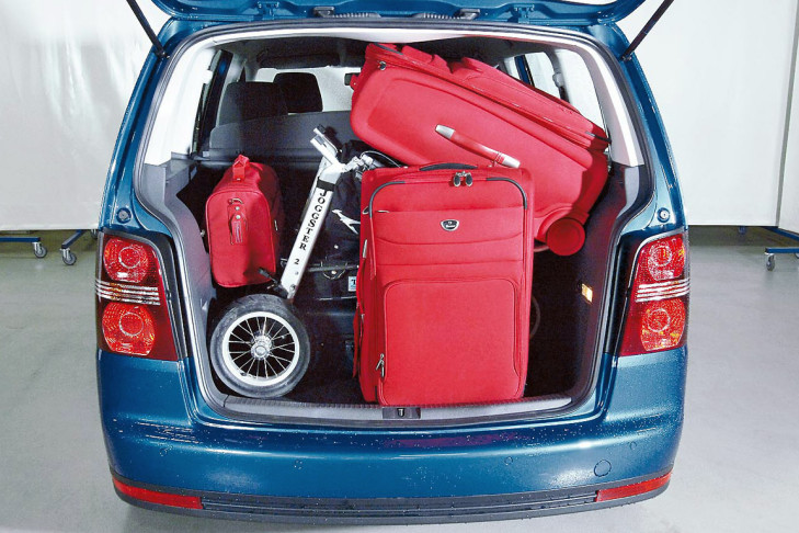

Mit den Klötzchen gibt's wenigstens die Chance auf viele Bilder und der unbeschäftigte Photograph hat auch mal wieder was zu tun. - Herrlich sind aber auch die Bilder, auf denen sie die Beladung mit Kinderwagen und Koffern testen; Ladungssicherung ist uninteressant oder frei nach dem Prinzip "Hauptsache drin!":
[ATTACH]63874.vB[/ATTACH]
Kofferraum-VW-Touran-729x486-43bc3d7a50f9e713.jpg.429f7ae3f58fff6580b48f0111294516.jpg
