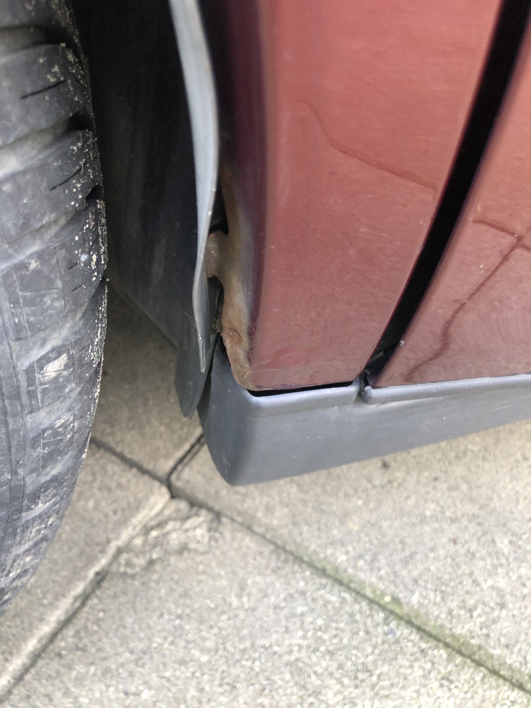

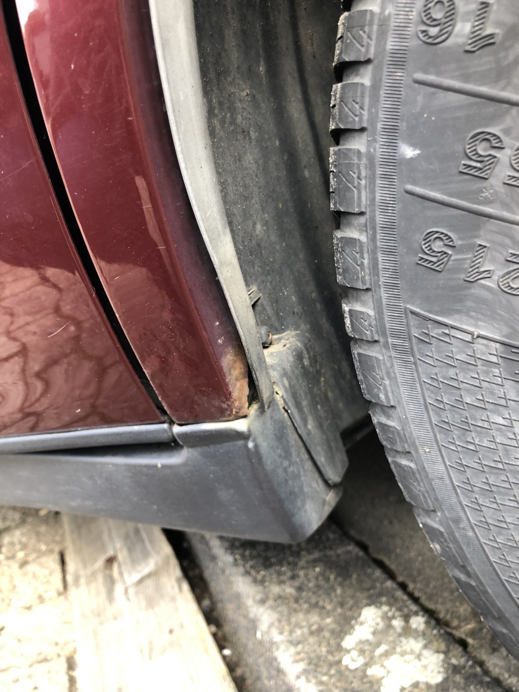

Fazit vorab:
...nein - ist keiner den man zu den Besten zählen kann - trotz "volle Hütte" (Worte des Fähnchenhändlers) - bis auf Schiebedach :tongue:
Von weitem und auf den Fotos - (extra in feuchtem Zustand vermutlich) schaut er recht schick aus
- gerade eben vor Ort - bei Sonnenschein die wahren Macken direkt erkannt
- Steinschlag Einschläge bis auf's Metall der Motorhaube
- Motorhaube bleibt nicht offen - beide Stabis durch
- ölfeucht im Bereich der Servo
- klackerte beim ersten Start
- keine Qualmwolke etc unauffällig
- elektrische Helfer rund um und Bestuhlung / Spiegel funktionieren
- insgesamt innen dreckig ungepflegt und verschmutzt
- rechter Spiegel abgeplatzte Farbe der Halterung Schrammen an der Blende
- rechter Frontscheinwerfer blind
- Endtopf durch - noch nicht hörbar - aber Blätterteig
- Blätterteig an beiden Endspitzen
- Kofferraumklappe Rost an den Kanten
- Kofferaumteppich verdreckt
- Scheckheft gepflegt - LOL (:biggrin:) - bis 117tsd - ab da nix mehr
- 3 Rostschutzbehandlungen - 2004 - 2005 - 2006 :cool:
- Saab kommt aus dem Sauerland - die Zweite Hand
- hab ihn gerade für ein Mitglied hier im Auftrag besichtigt - er nimmt nun aber Abstand
- hab den Verkäufer auf die Roststellen und Mängel angesprochen - "Ach - das is doch nix - das lasse ich für 400€ mal eben überspritzen - und gut ist! - der Preis bleibt!"

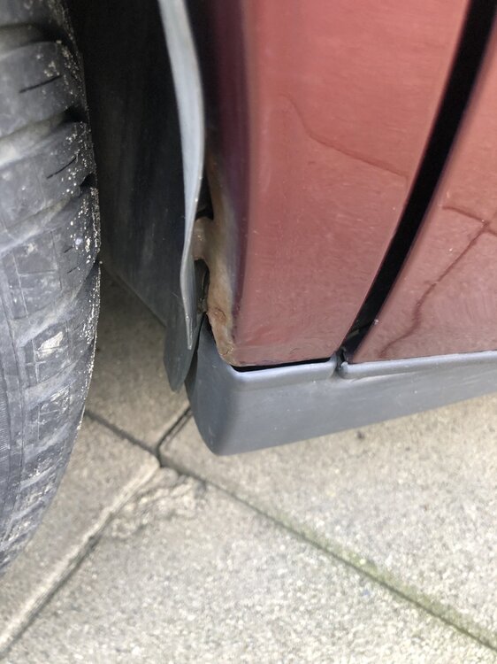

Fazit vorab:

Ist aber auch kein Vector, so wie in der Überschrift der Anzeige behauptet wird.
Im Grunde sind das die typischen Saab 9-5 Macken.
Bis auf die durchgegammelten Schwellerenden , ist das relativ leicht und kostengünstig zu beheben.
Und wenn die Enden schon so aussehen, wird es nicht besser um die Hinterachse aussehen.
Davon ganz unabhängig: eine absolut schöne Farbe.
