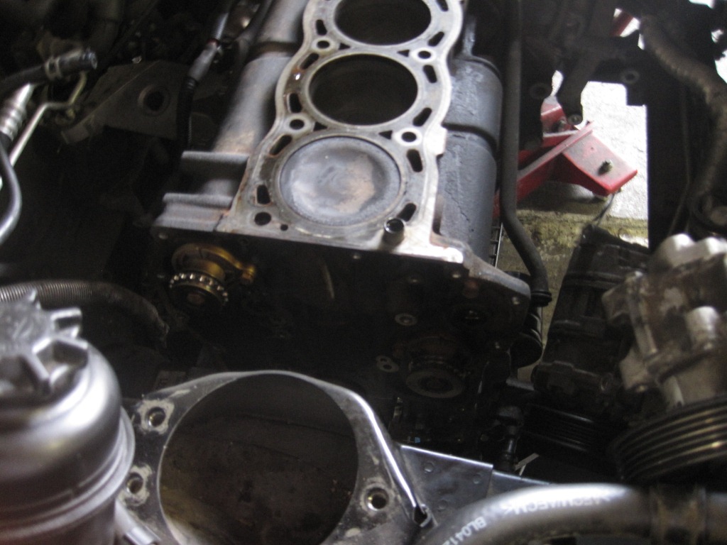

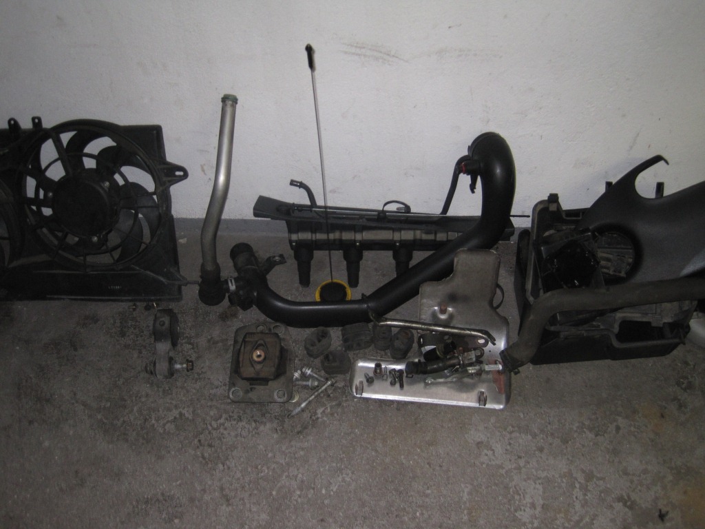

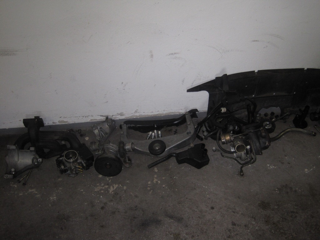

Nun ein paar Fotos:

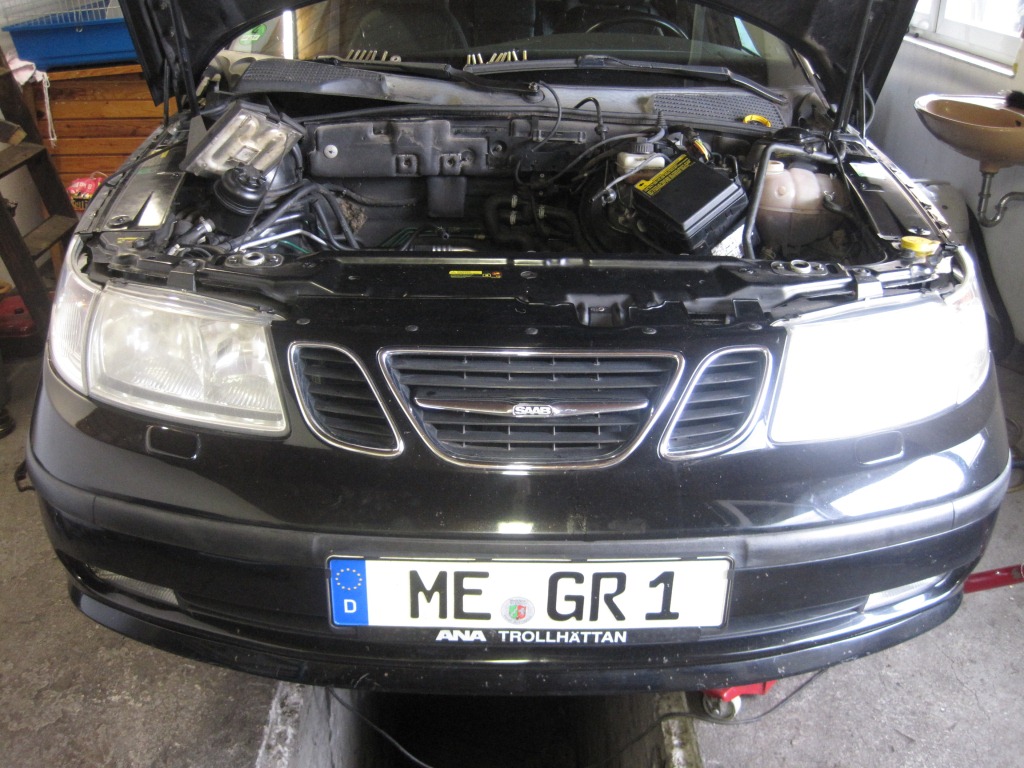

erstmal Platz schaffen....
http://www.saab-cars.de/attachments/9-5-i/97158-steuerkettentausch-bei-km-110-000-img_2258.jpghttp://www.saab-cars.de/attachments/9-5-i/97157-steuerkettentausch-bei-km-110-000-img_2257.jpghttp://www.saab-cars.de/attachments/9-5-i/97151-steuerkettentausch-bei-km-110-000-img_2250.jpg

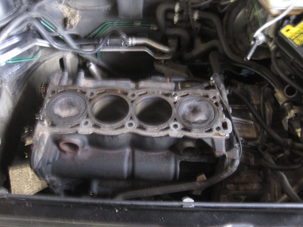

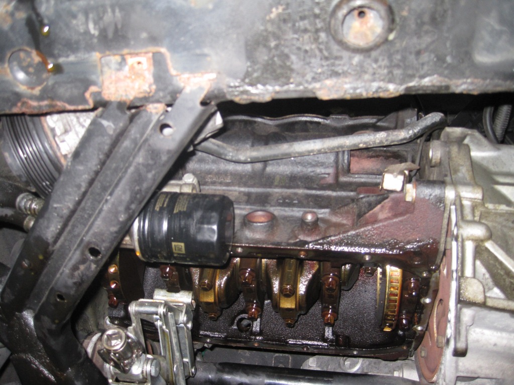

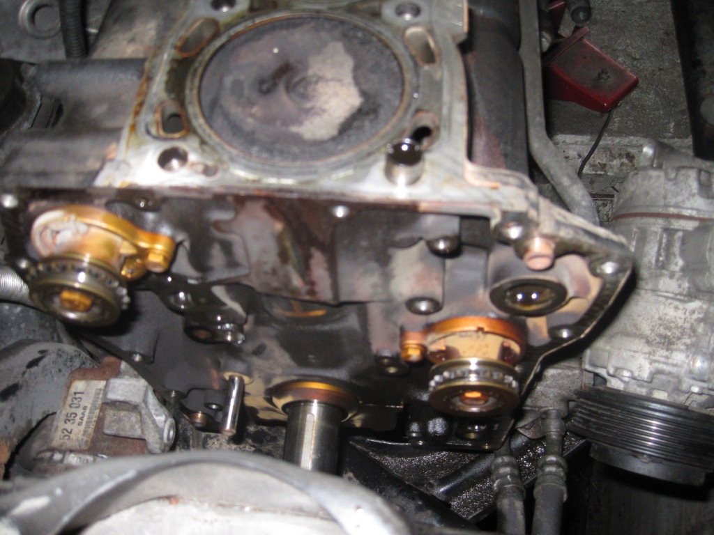

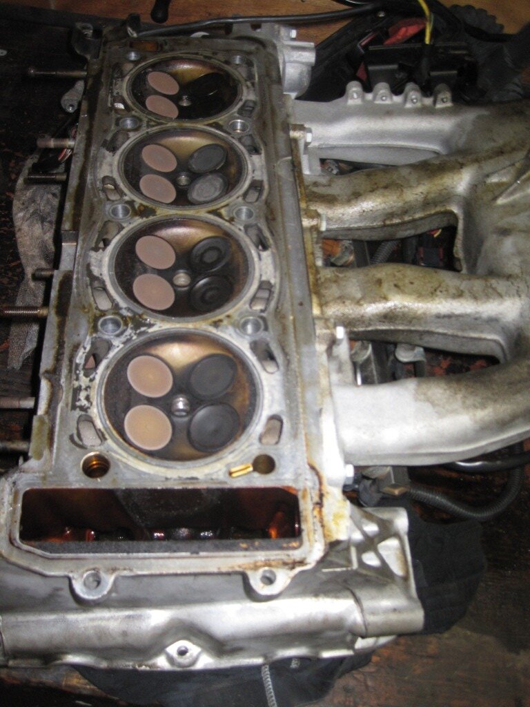

mal ein tiefer Blick in die Innereien:
http://www.saab-cars.de/attachments/9-5-i/97152-steuerkettentausch-bei-km-110-000-img_2252.jpghttp://www.saab-cars.de/attachments/9-5-i/97154-steuerkettentausch-bei-km-110-000-img_2254.jpghttp://www.saab-cars.de/attachments/9-5-i/97155-steuerkettentausch-bei-km-110-000-img_2255.jpghttp://www.saab-cars.de/attachments/9-5-i/97153-steuerkettentausch-bei-km-110-000-img_2253.jpghttp://www.saab-cars.de/attachments/9-5-i/97161-steuerkettentausch-bei-km-110-000-img_2261.jpg

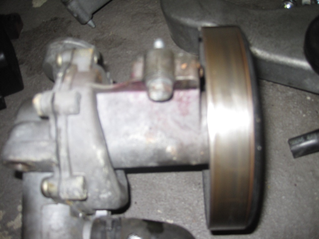

die Wasserpumpe ist auch nicht mehr so frisch:
http://www.saab-cars.de/attachments/9-5-i/97159-steuerkettentausch-bei-km-110-000-img_2259.jpg

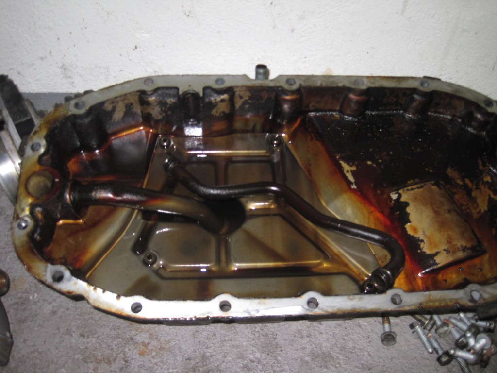

ein Blick in die Ölwanne:
http://www.saab-cars.de/attachments/9-5-i/97156-steuerkettentausch-bei-km-110-000-img_2256.jpg

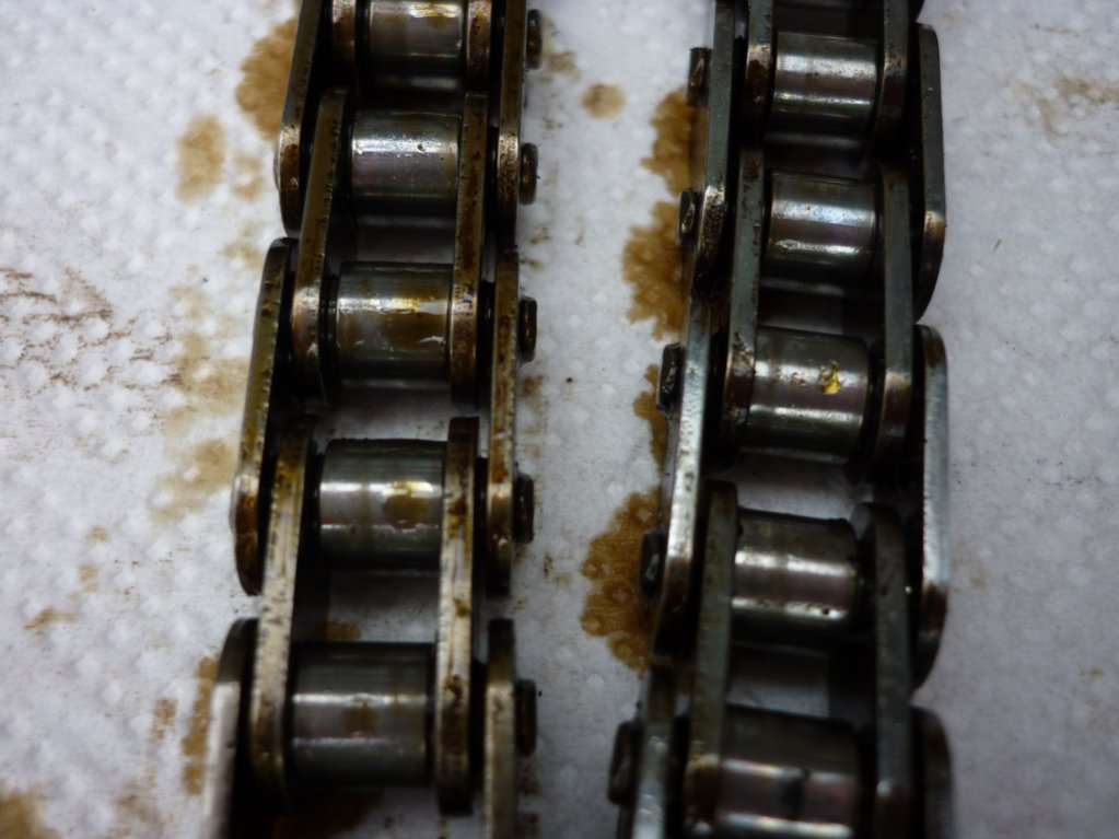

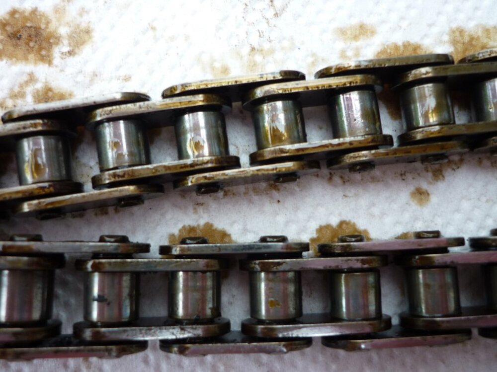

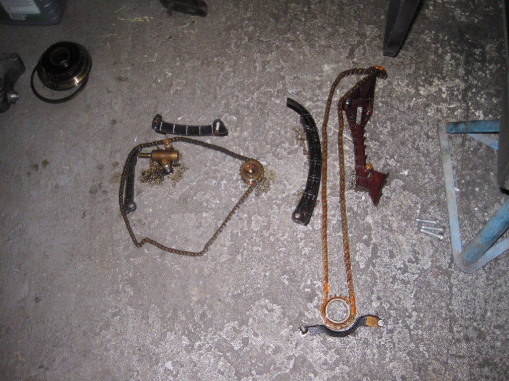

die alte Kette:
http://www.saab-cars.de/attachments/9-5-i/97160-steuerkettentausch-bei-km-110-000-img_2260.jpg

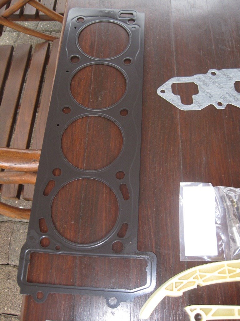

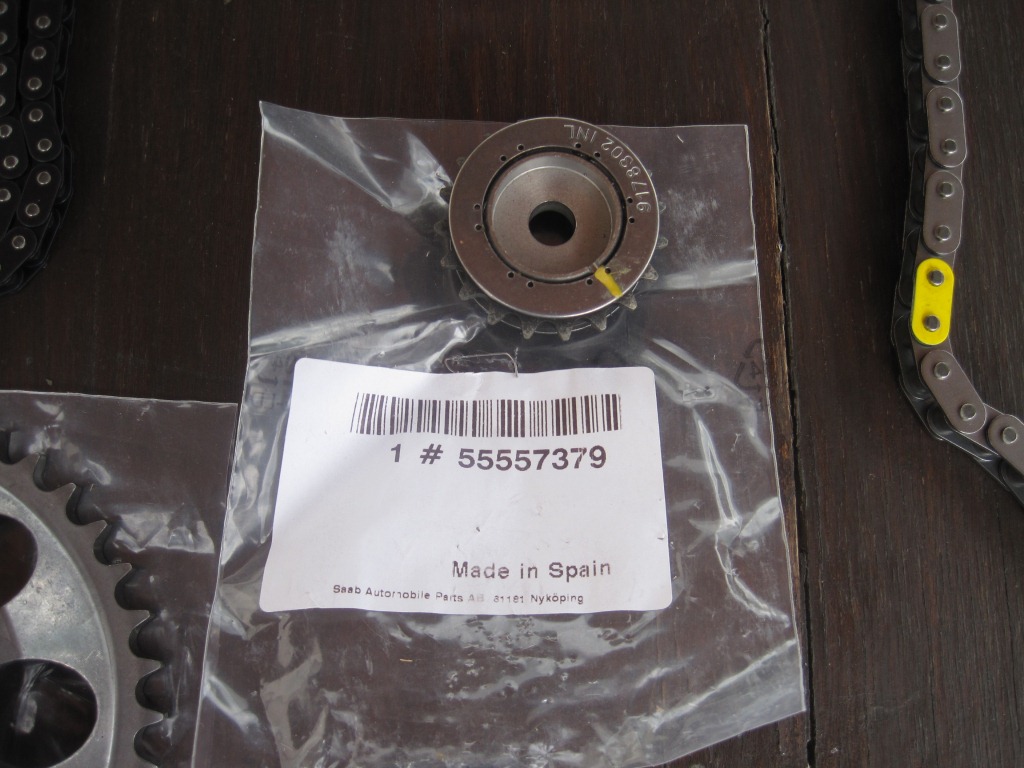

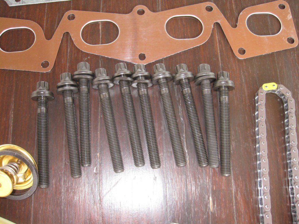

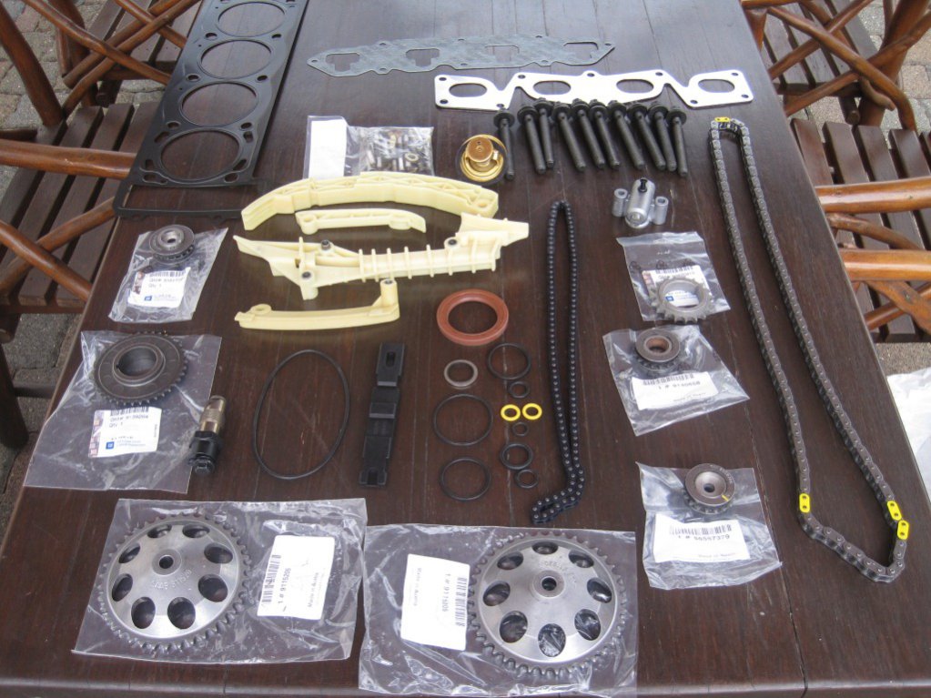

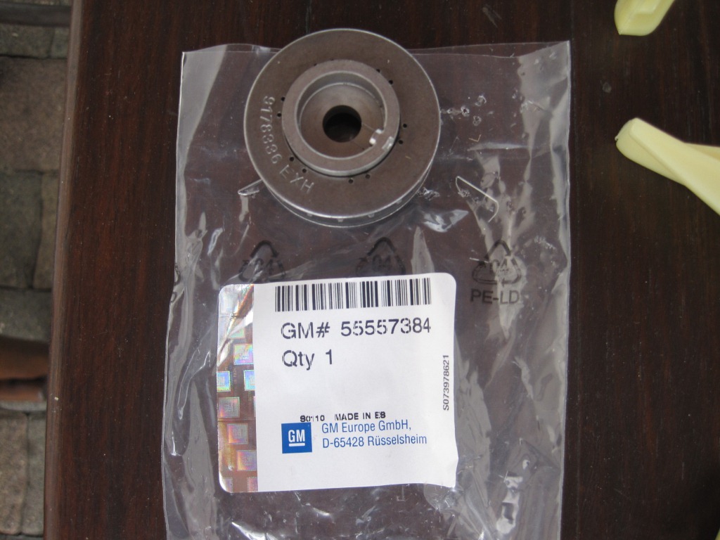

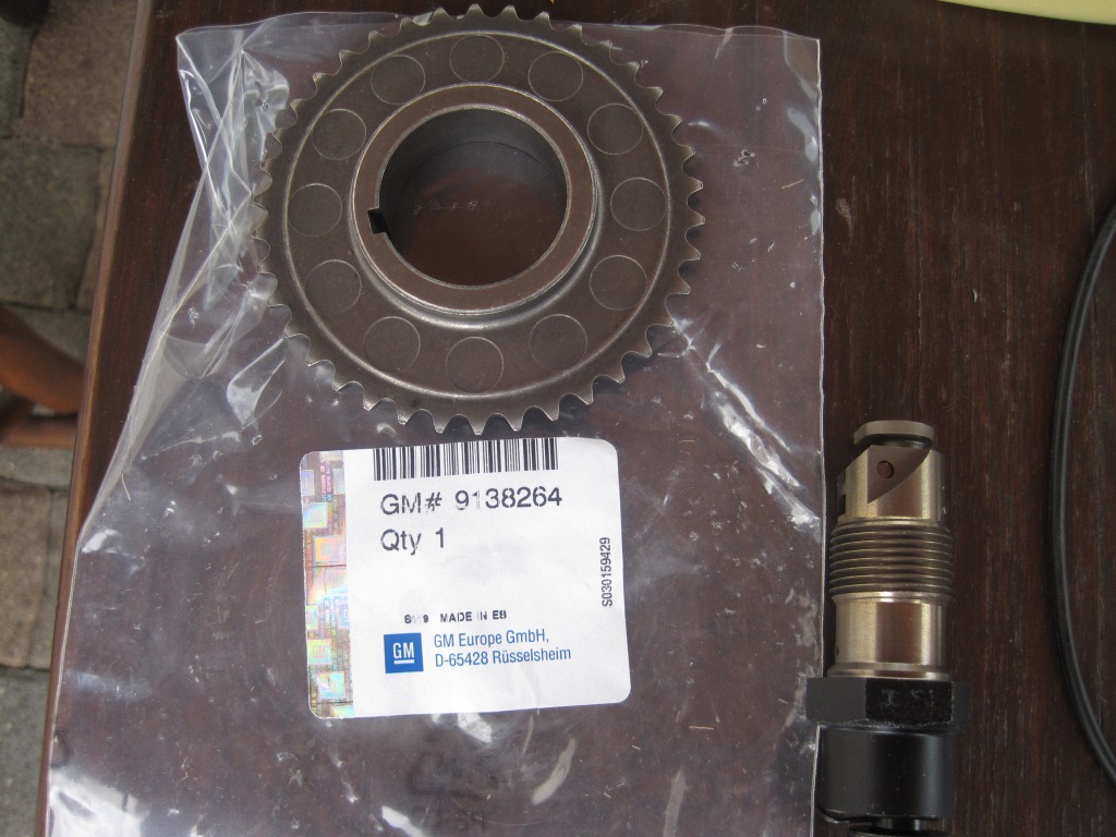

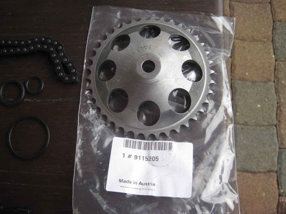

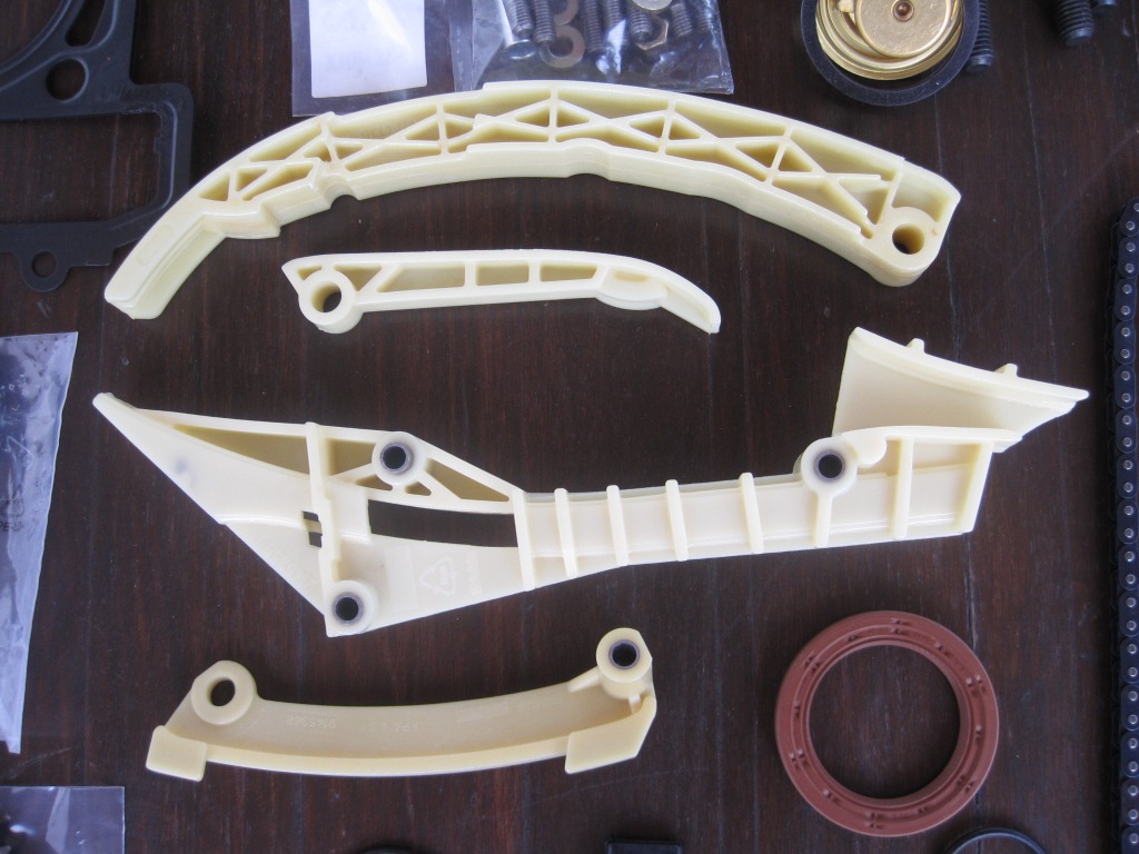

das neue Zeug:
http://www.saab-cars.de/attachments/9-5-i/97163-steuerkettentausch-bei-km-110-000-img_2263.jpghttp://www.saab-cars.de/attachments/9-5-i/97164-steuerkettentausch-bei-km-110-000-img_2264.jpghttp://www.saab-cars.de/attachments/9-5-i/97165-steuerkettentausch-bei-km-110-000-img_2265.jpghttp://www.saab-cars.de/attachments/9-5-i/97166-steuerkettentausch-bei-km-110-000-img_2268.jpghttp://www.saab-cars.de/attachments/9-5-i/97167-steuerkettentausch-bei-km-110-000-img_2269.jpghttp://www.saab-cars.de/attachments/9-5-i/97168-steuerkettentausch-bei-km-110-000-img_2270.jpghttp://www.saab-cars.de/attachments/9-5-i/97169-steuerkettentausch-bei-km-110-000-img_2271.jpghttp://www.saab-cars.de/attachments/9-5-i/97170-steuerkettentausch-bei-km-110-000-img_2272.jpg

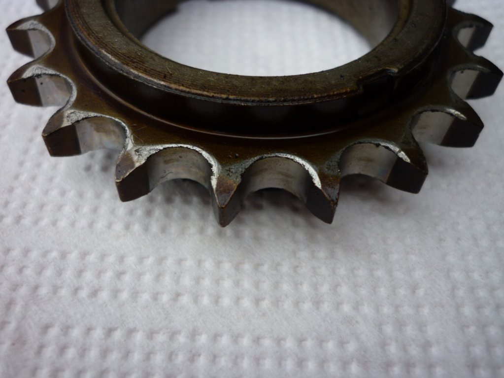

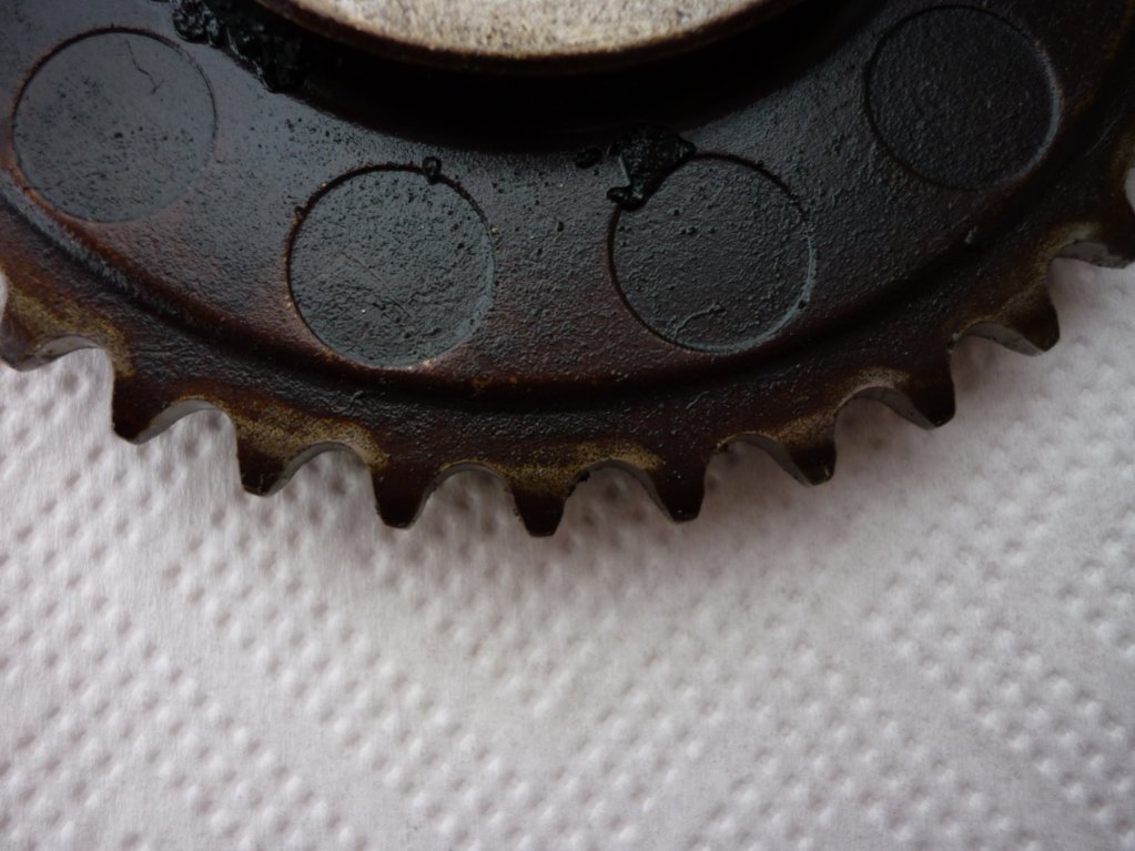

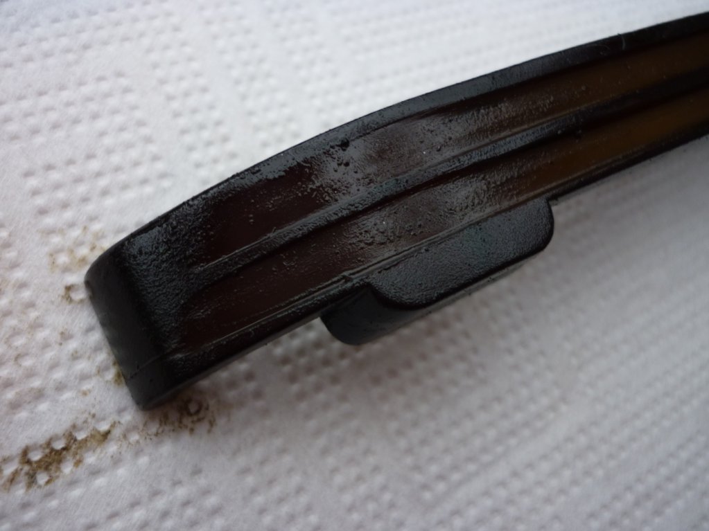

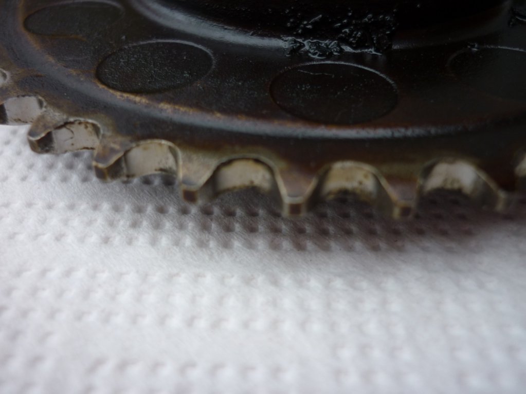

Wie sehen/sahen denn die ollen Zahnräder und Gleitschienen aus?
Und : Von welchem Hersteller stammt die neue ZKD?

die neue ZKD ist wohl ein Originalteil.

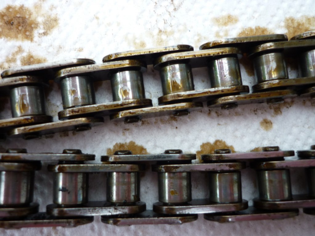

Der Kettenspanner war vollständig ausgefahren. Da gab es nix zu deuteln. Auf Fotos nicht zu sehen, aber wenn man die Kette in der Hand hat: die Kettenglieder untereinander haben reichlich Spiel.
hier mal ein paar Fotos von Zahrädern, Gleitschiene und Kette:
[ATTACH]64244.vB[/ATTACH][ATTACH]64246.vB[/ATTACH][ATTACH]64245.vB[/ATTACH][ATTACH]64247.vB[/ATTACH][ATTACH]64249.vB[/ATTACH][ATTACH]64248.vB[/ATTACH]
