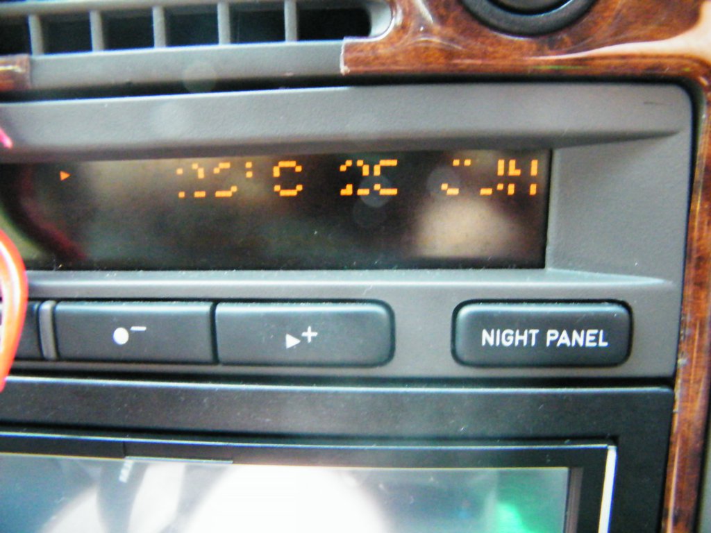

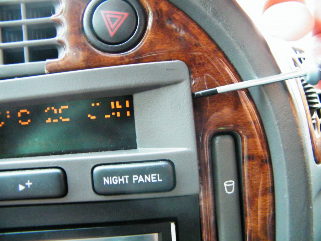

Hab mein SID entpixelt
Nachdem mir die Pixelei meines SID's gehörig auf den Keks ging und sämtliche Versuche wie "Bügeln", "Kugelschreibern" nichts oder nur wenig gebracht haben, hab ich mich nun entschieden, das Ding selber zu reparieren.
Hier mal der "war" Zustand.
Eine Zeit oder andere Informationen waren nur zu erraten.
http://www.saab-cars.de/attachments/9-5-i/97640-hab-mein-sid-entpixelt-dscf6010.jpg

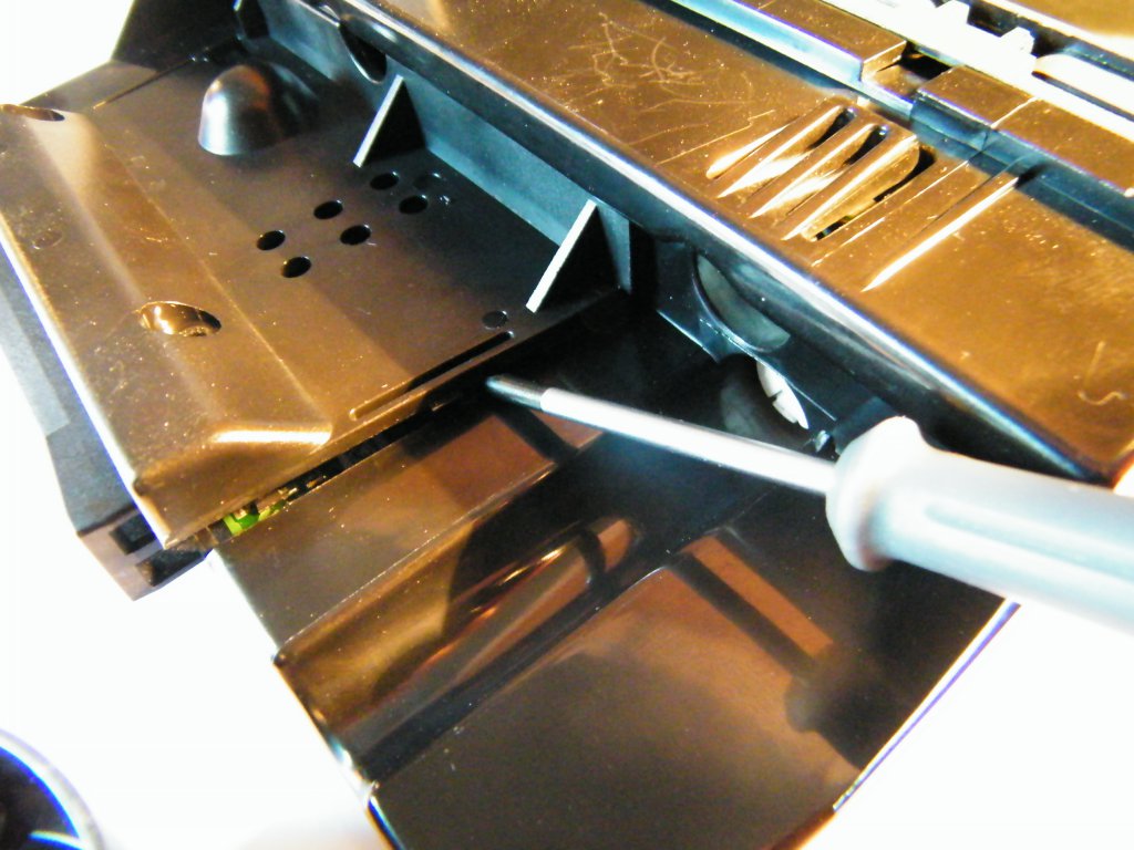

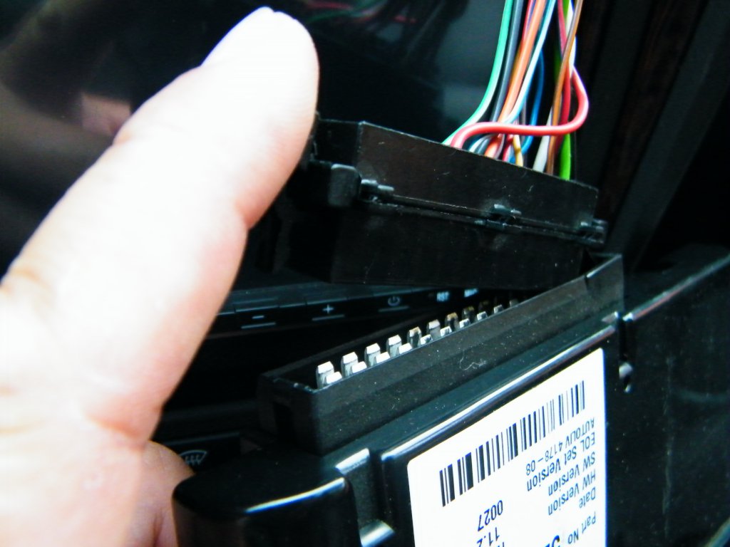

Also flugs das Ding seitlich ausgehebelt ....
http://www.saab-cars.de/attachments/9-5-i/97641-hab-mein-sid-entpixelt-dscf6012.jpg

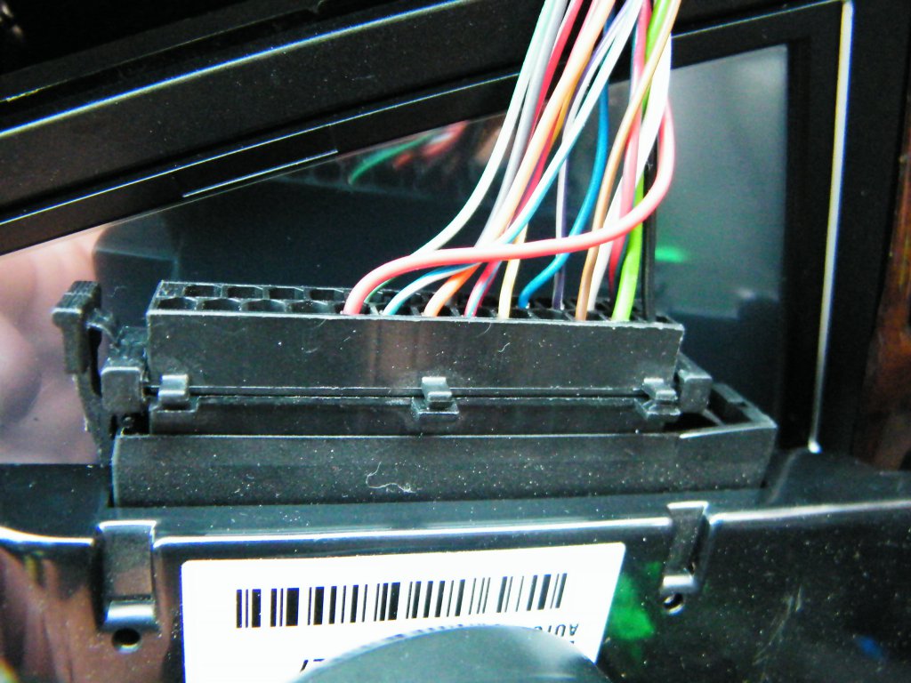

und dann den Klemmstecker entfernt und SID abgezogen.
http://www.saab-cars.de/attachments/9-5-i/97642-hab-mein-sid-entpixelt-dscf6013.jpg http://www.saab-cars.de/attachments/9-5-i/97643-hab-mein-sid-entpixelt-dscf6014.jpg

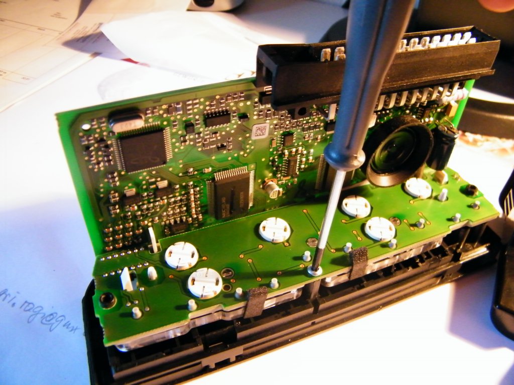

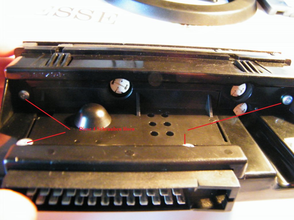

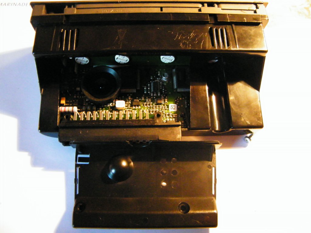

Danach löst man diese 4 Schrauben
http://www.saab-cars.de/attachments/9-5-i/97645-hab-mein-sid-entpixelt-dscf6015.jpg
Nach lösen der Schrauben kann man dieses Deckelchen aufhebeln:
http://www.saab-cars.de/attachments/9-5-i/97646-hab-mein-sid-entpixelt-dscf6016.jpg

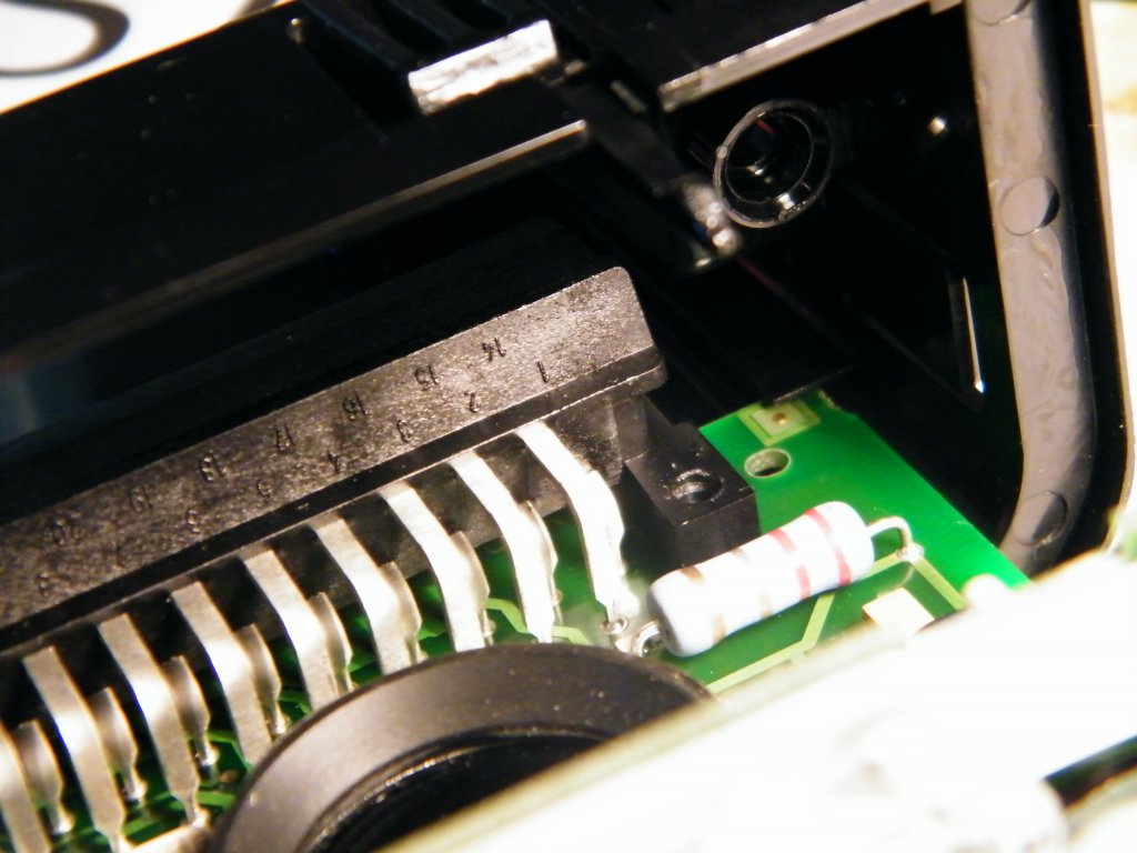

Geöffnetes SID:
http://www.saab-cars.de/attachments/9-5-i/97647-hab-mein-sid-entpixelt-dscf6017.jpg

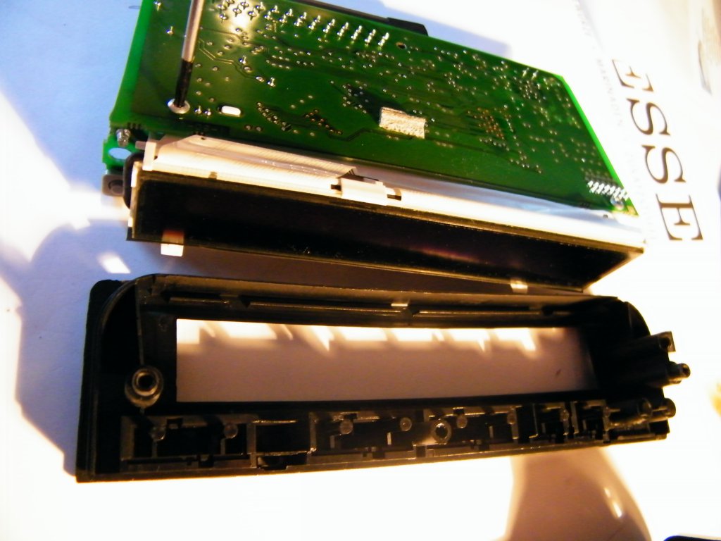

Nun zieht man noch die Blende ab, indem man die mittlere Schraube löst:
http://www.saab-cars.de/attachments/9-5-i/97648-hab-mein-sid-entpixelt-dscf6018.jpg
http://www.saab-cars.de/attachments/9-5-i/97649-hab-mein-sid-entpixelt-dscf6020.jpg

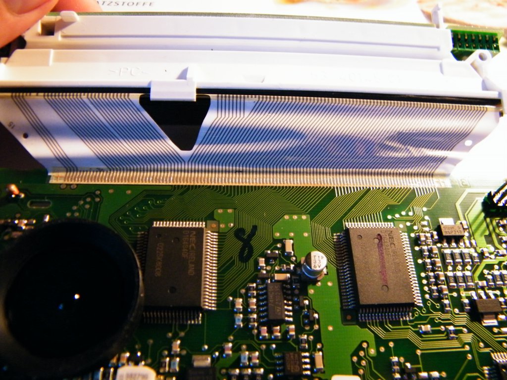

Und schon ist man am SID Kabel.
http://www.saab-cars.de/attachments/9-5-i/97650-hab-mein-sid-entpixelt-dscf6021.jpg

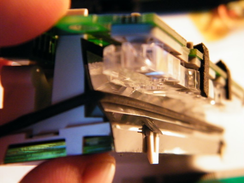

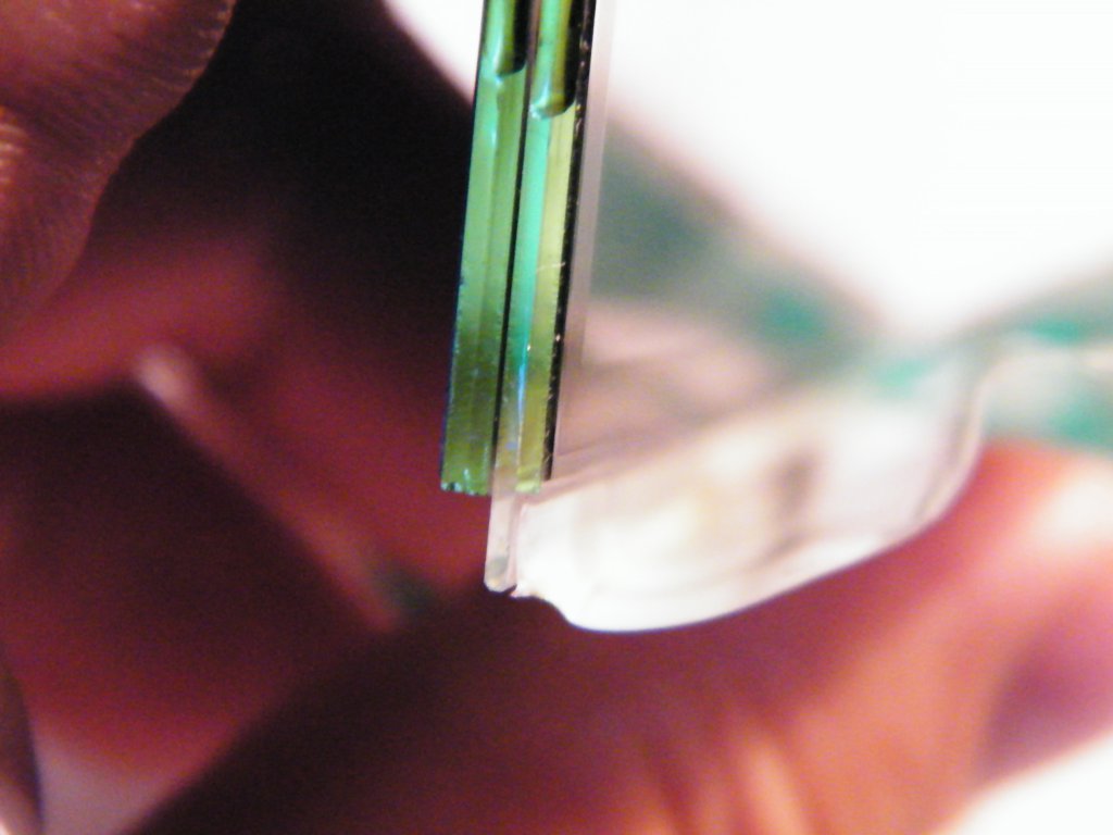

Nun löst man das Kabel vorsichtig von der Platine und dem Display
http://www.saab-cars.de/attachments/9-5-i/97655-hab-mein-sid-entpixelt-dscf6026.jpg
http://www.saab-cars.de/attachments/9-5-i/97652-hab-mein-sid-entpixelt-dscf6023.jpg
Tunlichst genau sollte man sich die Einbauposition des Kabels und des Displays merken
http://www.saab-cars.de/attachments/9-5-i/97654-hab-mein-sid-entpixelt-dscf6025.jpghttp://www.saab-cars.de/attachments/9-5-i/97653-hab-mein-sid-entpixelt-dscf6024.jpg

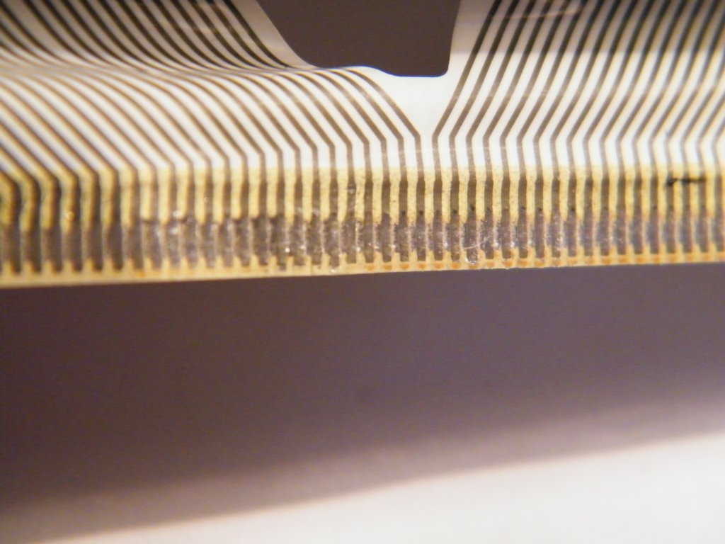

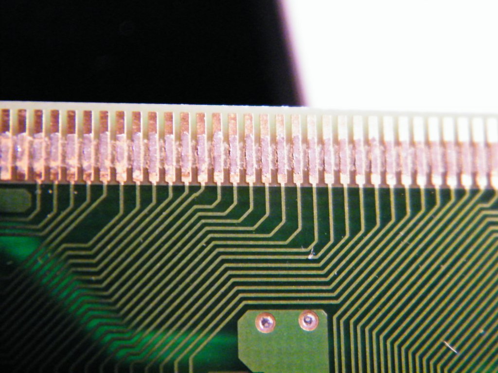

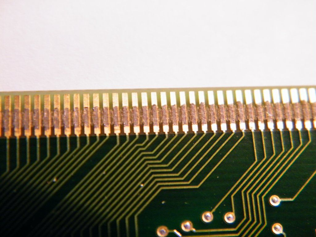

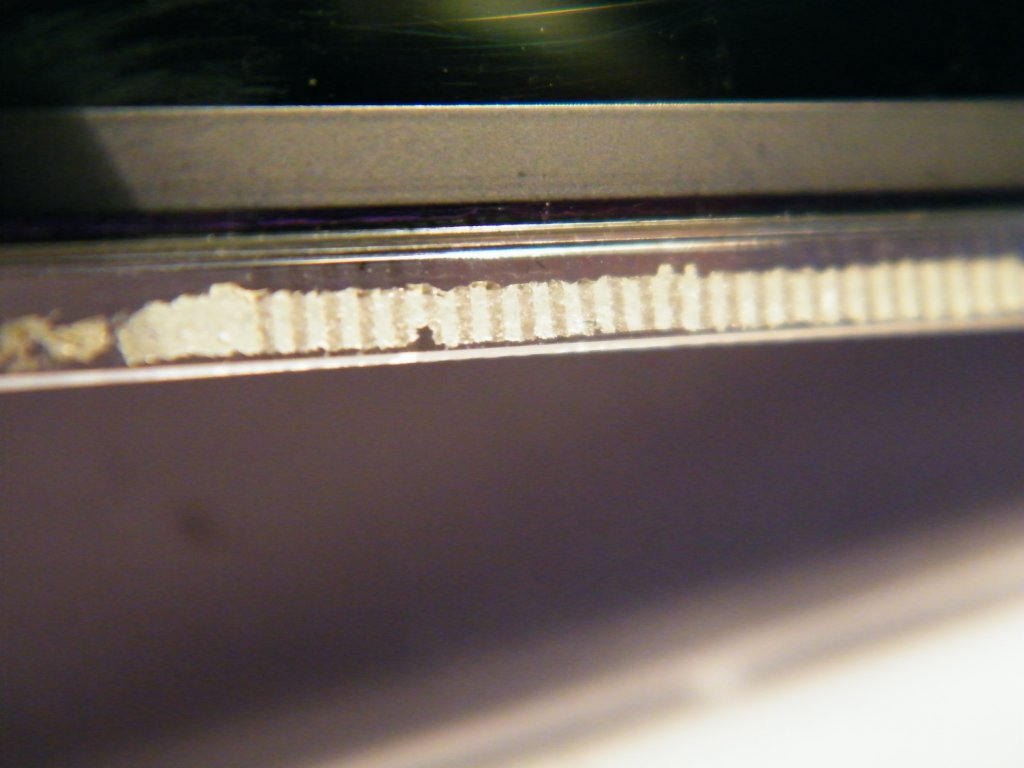

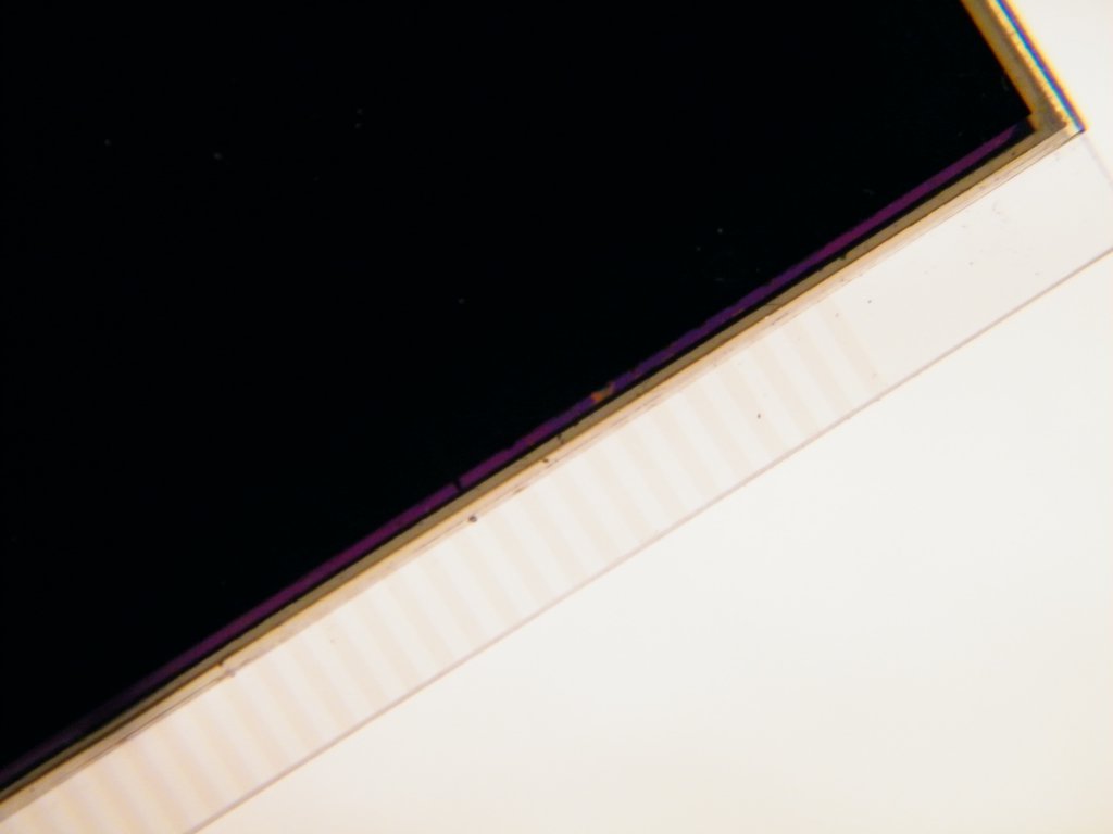

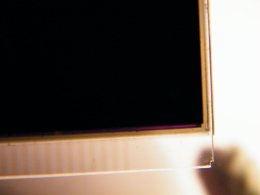

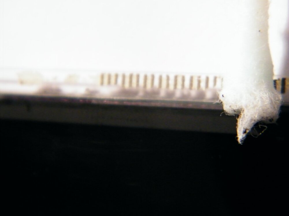

Nachdem das Kabel von Platine und Display gelöst hat, sieht man Klebereste des Kabels
http://www.saab-cars.de/attachments/9-5-i/97651-hab-mein-sid-entpixelt-dscf6022.jpghttp://www.saab-cars.de/attachments/9-5-i/97657-hab-mein-sid-entpixelt-dscf6028.jpg http://www.saab-cars.de/attachments/9-5-i/97656-hab-mein-sid-entpixelt-dscf6027.jpg

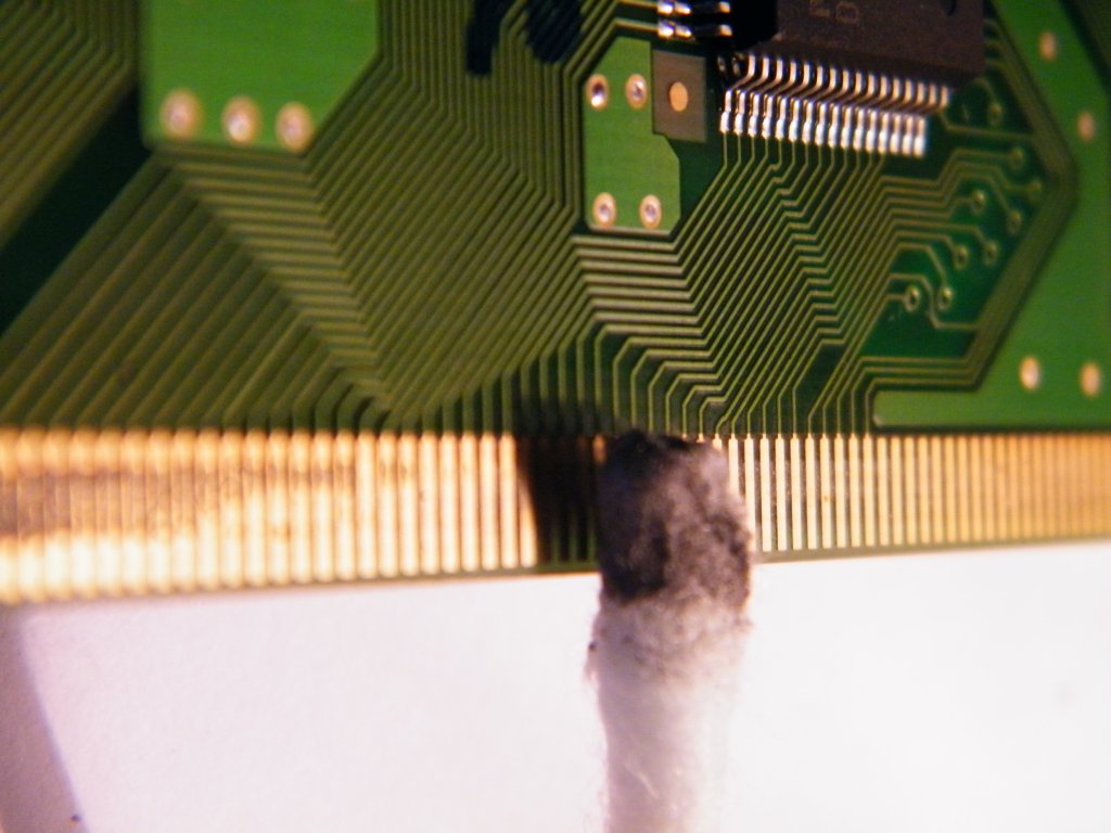

Diese Klebereste hab ich mit einem Wattestäbchen und Nagellackentferner gelöst.
http://www.saab-cars.de/attachments/9-5-i/97658-hab-mein-sid-entpixelt-dscf6029.jpghttp://www.saab-cars.de/attachments/9-5-i/97659-hab-mein-sid-entpixelt-dscf6030.jpg
Nachdem die Leiterbahnen wieder blitzeblank sind,....
http://www.saab-cars.de/attachments/9-5-i/97661-hab-mein-sid-entpixelt-dscf6032.jpg http://www.saab-cars.de/attachments/9-5-i/97662-hab-mein-sid-entpixelt-dscf6033.jpg

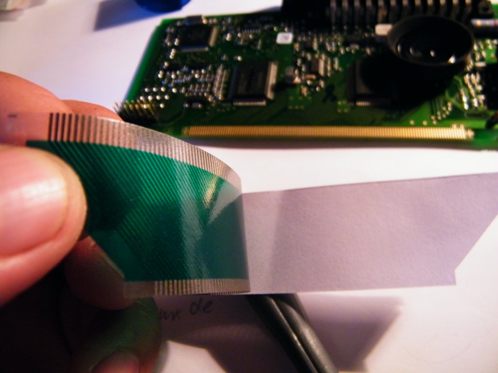

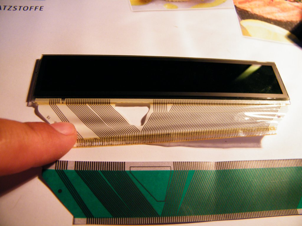

.... zieht man die Schutzfolie des Ersatzkabels ab...
http://www.saab-cars.de/attachments/9-5-i/97660-hab-mein-sid-entpixelt-dscf6031.jpg

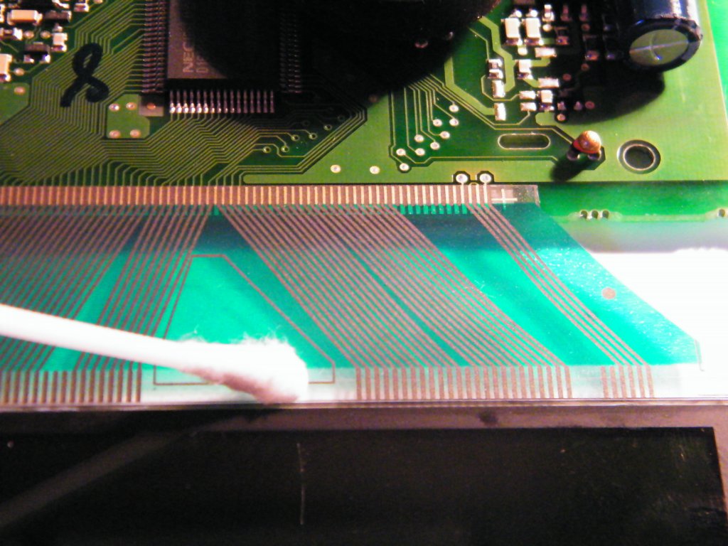

.und klebt dieses auf die Leiterbahnen. Mit einem Wattestäbchen drückt man das Kabel fest. Wenn alles richtig sitzt, nimmt man 1 Blatt Küchenpapier und faltet dieses mittig zusammen. Danach bügelt man das Kabel auf den Leiterbahnen des Displays und der Platine mit Stufe "Baumwolle" vorsichtig fest. Das Blatt Küchenrolle legt man dann natürlich zwischen Bügeleisen und Kabel-damit dieses nicht schmilzt.
http://www.saab-cars.de/attachments/9-5-i/97663-hab-mein-sid-entpixelt-dscf6034.jpg

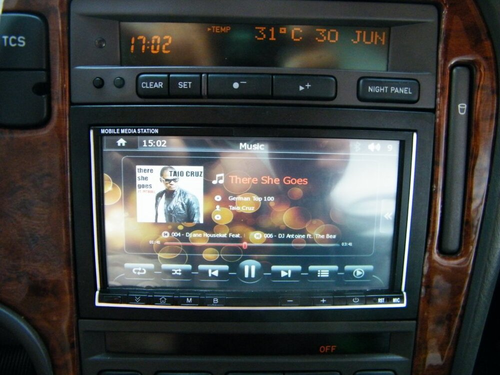

Erst mal soviel:
Doppeldin Radio
Spielt DVD,CD
DVD auch in HD
liest so ziemlich alle gängigen Formate -also JPG,BMP,GIF,PNG und was weiß ich-dann natürlich so ziemlich alle Videoformate wie: MPEG 2/DIVX/XVID/MKV/WMF-sowie MP3 und andere Musikformate.
Man kann diese Formate auf CD /DVD brennen...oder auch auf eine SD Karte. Diese werden bis 32 GB unterstützt (kann sein -auch 64 GB)
Ist aber völlig egal-da auch externe Festplatten bis 500 GB erkannt werden.
Des weiteren: Navi (hier Primo), RDS Radio, DVD Spieler, Backzone Funktion,(vorn z.b Navi und für die Kopfstützen: TV oder DVD) DVBT-auch während der Fahrt, IPOD Steuerung, Telefon Freisprech Funktion mit BT Kopplung- mit Telefonbuchübernahme.
Das Beste: Betriebssystem Windows C6 und bei Bedarf Android -also 2 Betriebssysteme.
Somit sind so ziemlich alle Funktionen und Apps, die man vom Handy kennt, kein Thema.
Wenn man mag, kann man per W-lan ins INet gehen oder aber auch über den mitgelieferten 3G Stick.
Das man noch allerlei Klimbim, wie z.B. eine Rückfahrkamera oder externe Monitore anschließen kann, versteht sich von selbst.

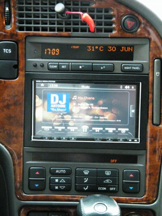

Der Saab 9-5 hat einen übergroßen Doppeldin Schacht. Der ist ca 1cm größer, als er sein sollte. Daher hab ich mich für den originalen Metall -Rahmen entschieden.
Wichtig: der Saab ab 2005 hat einen anderen Rahmen!
unten rechts auf "zitieren" klicken ;-)
jetzt klappts! hatte da vorher nur drehende Symbole gesehen nach dem Klick!
was hast Du an dem Original-Rahmen umgebaut? Fotos?
Wie gesagt: wenn alles so läuft wie es soll (eigentlich muss nur noch die Lenkradfernbedienunge aktiviert werden), mach ich mal einen ausführlichen Bericht inkl Fotos dazu.
Den Original Rahmen hab ich eigentlich hinten nur leicht aufgebogen, damit das Radio in der Tiefe passend passt.
Dann hab ich den Ausschnitt hinten ein wenig aufgeflext, weil ja das neue Radio ein paar Anschlüsse mehr hat und die sonst nicht durchpassen würden.
Das ganze hat aber den Vorteil, dass man ggf. das alte Radio wieder ohne Probleme einbauen könnte.
Damit das Radio in der Höhe nicht im Rahmen rumschlabbert, hab ich eine Platte festeres Styropor "untergebaut".
Ich konnte beim besten Willen den mitgelieferten 2 Din Einbaurahmen nirgends befestigen.
Der originale hängt ja vorne im Cockpit fest und hinten rastet eine Nase ein. Schien mir irgendwie plausibler und einfacher zu händeln.
