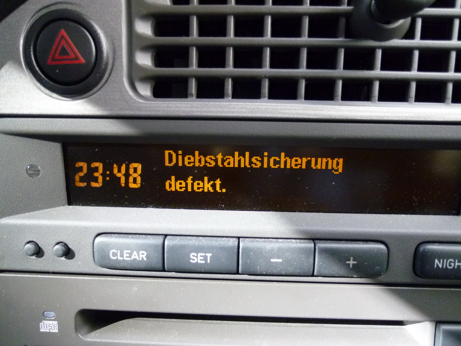

Moin Junx.
Mein 9-5er meint, er müsse mal wieder etwas rumzicken, allerdings hier auf niedrigstem Niveau!
Während des Fahrens taucht manchmal die SID Meldung "Diebstahlsicherung defekt" mit dem bekannten kurzen Flugzeuggong auf, die nach einem entspannten Druck auf die Clear-Taste wieder weg ist.
Ist definitiv ne Infomeldung, aber was ist hier der Hintergrund? Hat jemand Ideen oder das auch mal erleben dürfen?
über Sufu habe ich nix gefunden
Alarmanlage, WFS funktionieren alles tadellos, Batteriespannung i.O., keine gespeicherten Fehler etc. - kurzum, alles chico!
Thx für Rückmeldungen :smile:

Ganz sicher nicht "Service Alarmanlage" ? "Diebstahlsicherung" wird sich dann eher auf die Wegfahrsperre beziehen, oder ?
Ganz sicher nicht. Muß die Meldung mal abfotografieren, scheint ne Rarität zu sein.
Ich schaue mal im WIS nach ob ich dazu etwas finde…
Gruß,Thomas
Ich schaue mal im WIS nach ob ich dazu etwas finde..
Danke Thomas, aber nicht nötig - WIS habe ich selbst und nix dazu gefunden.
@schweden-troll
Genau das wird's sein, hatte kürzlich die Deckenleuchte zwecks Glühlampenwechsel ausgebaut :redface:
Interessant, ich dachte, ein defekter Fühler würde ebenfalls "Service Alarmanlage" auswerfen. Aber gut zu wissen !
Zitiere mich kurz mal selbst - hab noch mal ein Foto gemacht

Hallo, heute zeigte das Display „Diebstahlsicherung defekt“ an. Ließ sich prima wegdrücken, nach Neustart gab es keine Wiederholung der Meldung. Ausgestiegen, Fernbedienung zum Abschließen gedrückt und es tat sich nichts. Kein Klacken der ZV. Auto mit Schlüssel abgeschlossen, ZV funktioniert. Die Schlüssel haben beide fast neue Batterien. Macht es Sinn die Sicherung 17 zu ziehen oder ist Twice/Dice defekt? Oder würde Auslesen mit einem Gutmann etwas bringen, ein Tech2 ist nicht in der Nähe. Danke für eine Idee, Grüße Wolfgang
Es gibt mehrere Fehler zu den Sensoren, die diese Meldung auslösen können. Gutmann kann man probieren, muss aber nicht funktionieren.
https://saabwisonline.com/c8/wis/9-5/2005/3-electrical-system/theft-protection-3-electrical-system/fault-diagnosis-diagnostic-trouble-codes-theft-protection-3-electrical-system/
Vielleicht könnten die internen Batterien der Alarmanlage leer sein.
Dass die Funkfernbedienung deswegen nicht funktioniert, erschließt sich daraus aber nicht, kann aber trotzdem sein, auch wenn es keinen Sinn ergibt.
Fehler ungesehen löschen bedeutet auch immer, dass man wieder sehr lange warten muss, bis sie wieder kommen und sie wieder ausgelesen werden können.

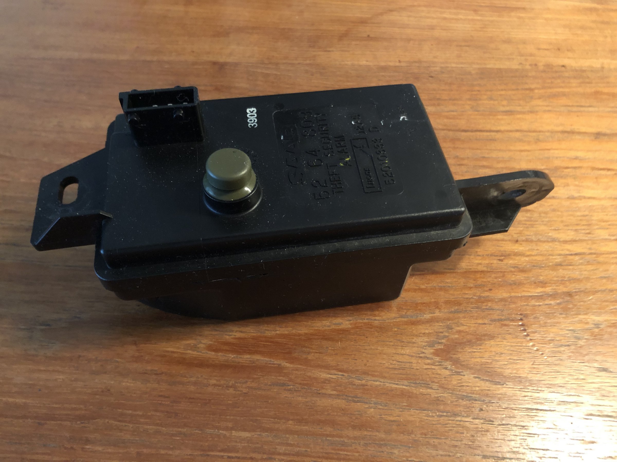

Bei meinem 9-5 habe ich festgestellt, dass er eine Alarmanlage besitzt. Funktioniert hat sie bis heute nicht.
- Haubenkontakt verbaut
- Glasbruchsensoren in der Decke verbaut
- Sirene im Kotflügel verbaut
bisher habe ich sie nicht aktiviert bekommen. Die beiden o.g. Videos habe ich mir ebenfalls angesehen und die beiden Batterien bestellt uns liegen bereits zuhause.
Die Sirene habe ich ebenfalls ausgebaut aber, um zu meinen Anliegen zu kommen, wie bekommt man das sch...ß Ding auf. Es ist verklebt und auch meine armseligen Versuche mit dem Messer weiterzukommen brachten leider keinen Erfolg. Die Kiste geht nicht auf. Bevor ich mir nun eine verschraubte Sirene (wie im Video erwähnt) besorge.
Hat von euch schon mal jemand die Sirene geöffnet bekommen und wenn ja, wie und mit welchen Hilfsmitteln. Meine Idee mit dem Dremel daran zu gehen finde ich jetzt nicht mehr so überzeugend, da ich sie dann wohl nicht mehr vernünftig verschlossen bekomme.
