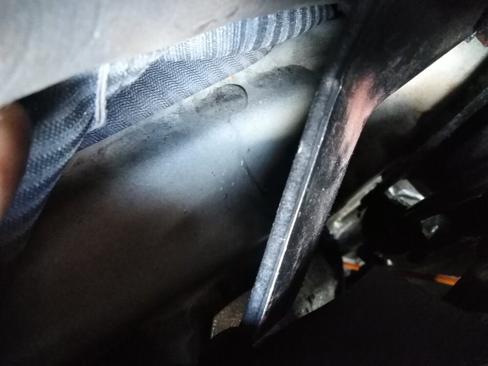

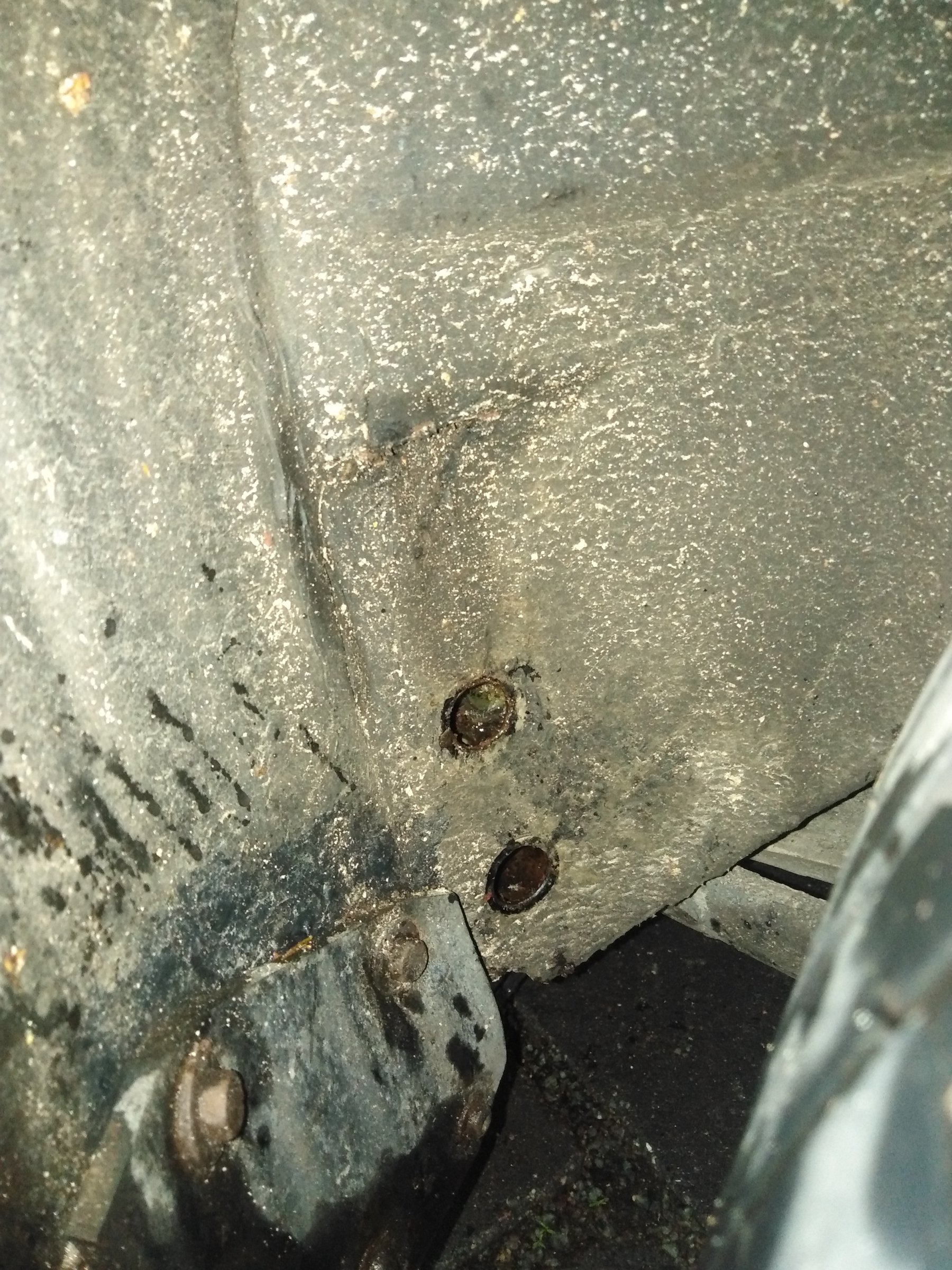

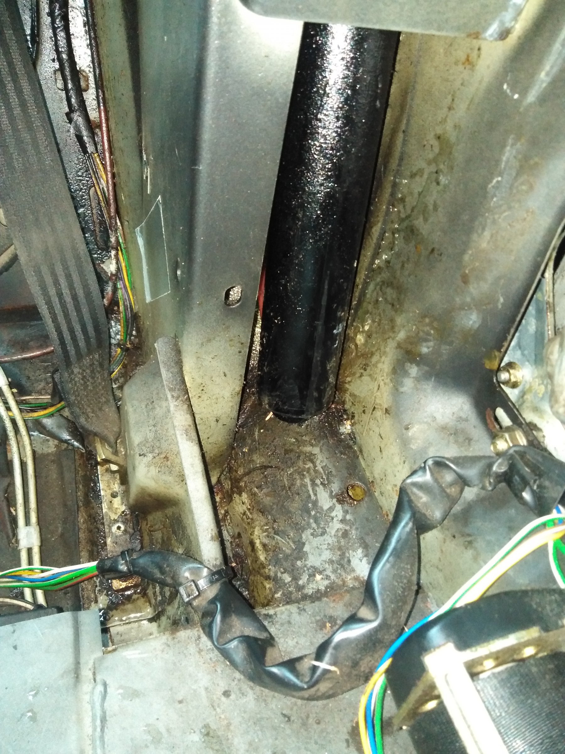

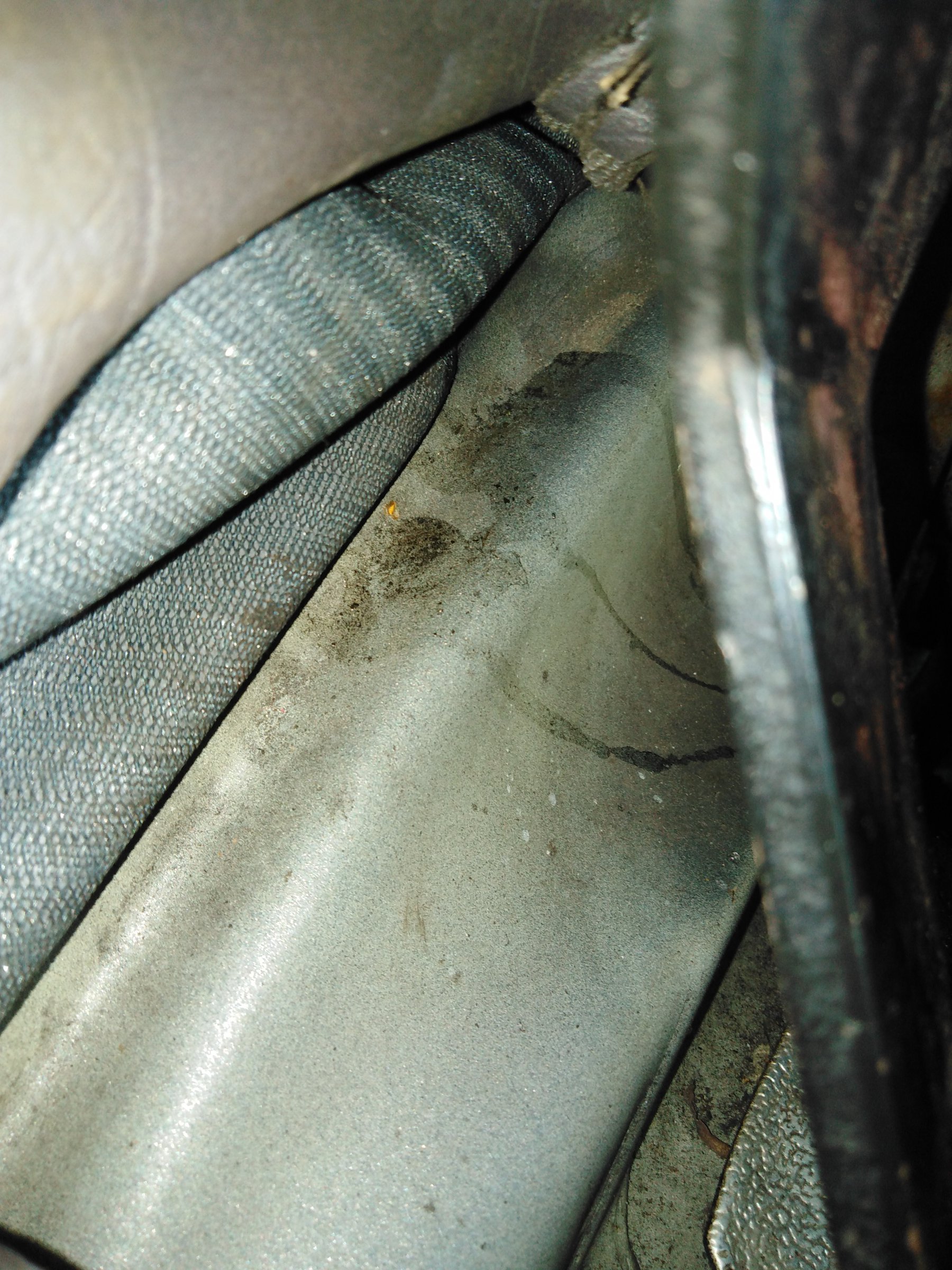

Moin Moin! Hänge mich hier mal dran. Habe ebenfalls Wasser im hinteren CV-Fußraum. Der Ablauf vor dem hinteren Radhaus ist frei. Habe hinten ein wenig ausgeräumt: Das Wasser gelangt in den Bereich des Hydraulikzylinders - soll darf da überhaupt was hin? - und läuft nach unten in Bereich des äußeren Längsträgers. Der scheint mir aus zwei Kammern zu bestehen - vom hinteren Raushaus sind diese auch zugänglich, siehe Foto. Hat die obere Kammer einen Ablauf, den man frei machen kann? Ist alles fürchterlich schmierig wegen des MS-Fetts :redface: Hab da schon ordentlich mit großem Kabelbinder gestochert, aber eben ziellos. Hat jemand nen Tipp?
Nur zur Sicherheit: die Stopfen im hinteren Fussraum hast du schon frei gemacht?
Ja, Teppich, Dämmmatte, Rücksitzbank, Seitenverkleidung - alles raus :smile:
Fühle mal im Verdecksack ob da Feuchtigkeit ist. Dann kommt von der unteren Verdeckleiste. Da sind in Höhe der Nähte kleine Ablauflöcher. Diese mit Kabelbinder durchstechen.
Da ist's trocken. Kommt von der Seite...
Hast Du auch die Stopfen der Schweller- nicht der Seitenteile- rausgenommen bzw. freigestochert?
Ja, sind auch raus und frei.
Ich habe jetzt zumindest mal herausgefunden, wo das Wasser her kommt - da wo der vordere Teil des Verdecksacks über diese Blechkante läuft. Sieht original aus. Sollte nur original kein Wasser reinlaufen, vermute ich :redface:

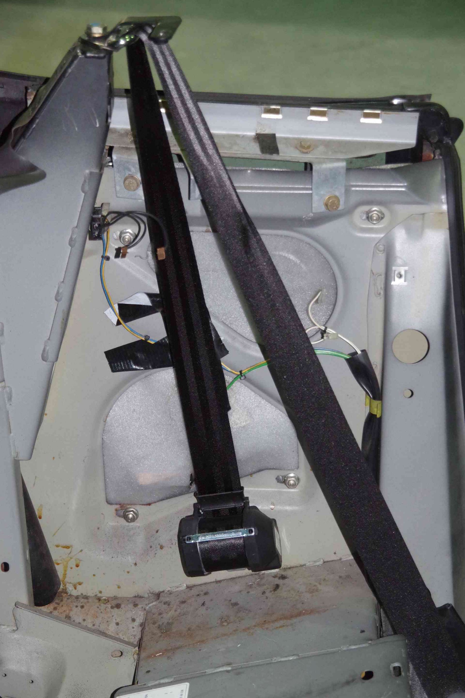

Nur `ne Idee,
vorne unten am geschlossen Verdeck, zwischen Stoff und Spoilerkragen, gibt es einen Spalt. Da kann/darf Wasser durchlaufen. Darunter ist eine „Regenrinne“ aus Kunstleder die das Wasser ins Seitenteil führt. Das ist der Bereich wohin die hintere Seitenscheibe beim Öffnen verschwindet.
Die großen Öffnungen im inneren Seitenteil (hinter dem Gurt) sind bei mir mit Folie verschlossen.
Die Folie kann ich bei Dir nicht sehen, hast Du die schon weggenommen?
Ansonsten kann ich mir schon vorstellen das es da rientropft.
Danke Dir, da vorne läuft alles, wie es soll. Das Wasser läuft dort hinein, wo der Zipfel vom Verdecksack, der mit dem Haken in der oberen der beiden Öffnungen auf Deinem Foto eingehängt ist, über das Blech nach innen geführt wird...
