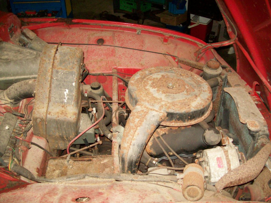

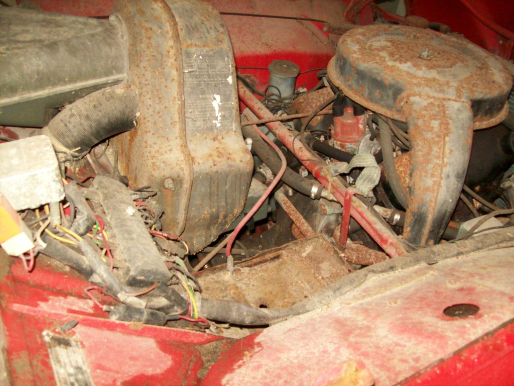

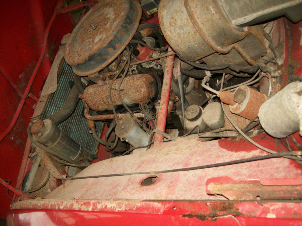

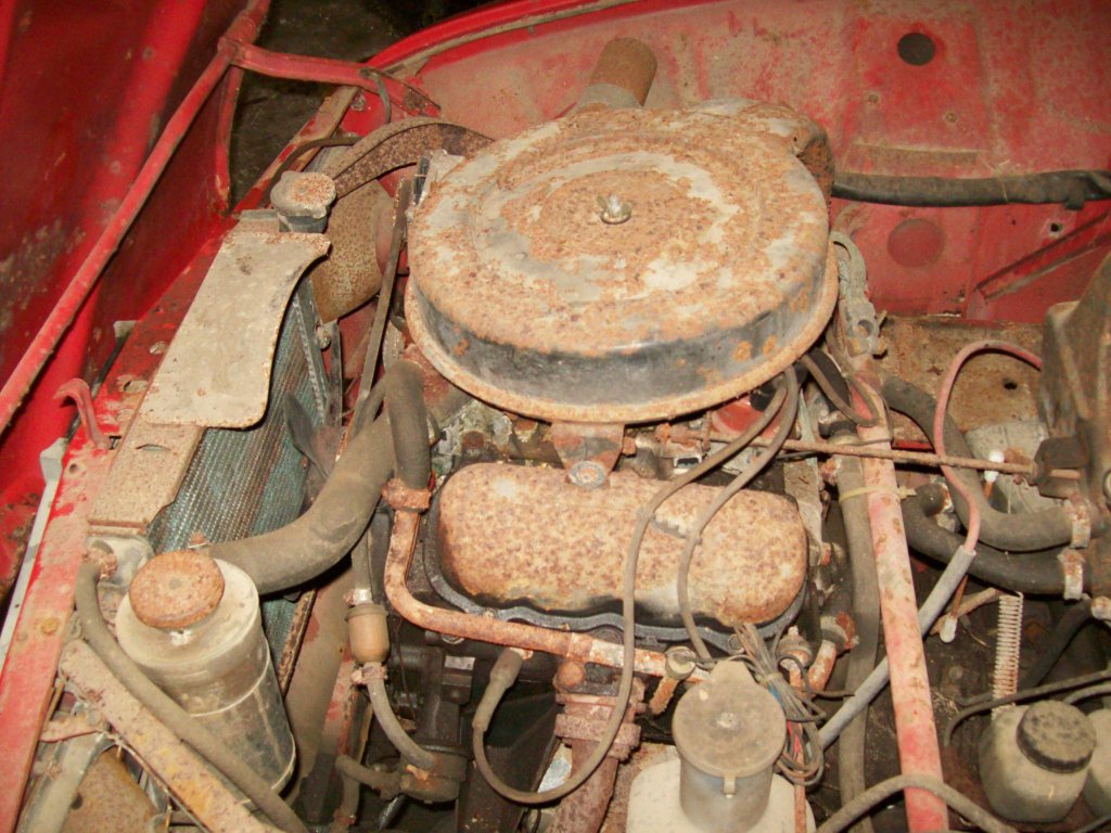

nach 26j standzeit
http://www.saab-cars.de/attachments/95-96-sonett/100545-motor-und-getriebe-100_2621.jpghttp://www.saab-cars.de/attachments/95-96-sonett/100546-motor-und-getriebe-100_2618.jpghttp://www.saab-cars.de/attachments/95-96-sonett/100547-motor-und-getriebe-100_2620.jpghttp://www.saab-cars.de/attachments/95-96-sonett/100548-motor-und-getriebe-100_2619.jpg
Motor u Getriebe waren bis jetzt noch nicht auf dem Tisch, Freilauf ohne Probleme und die Dame rennt....einzige Prob Kupplungshydr. zieht Luft
