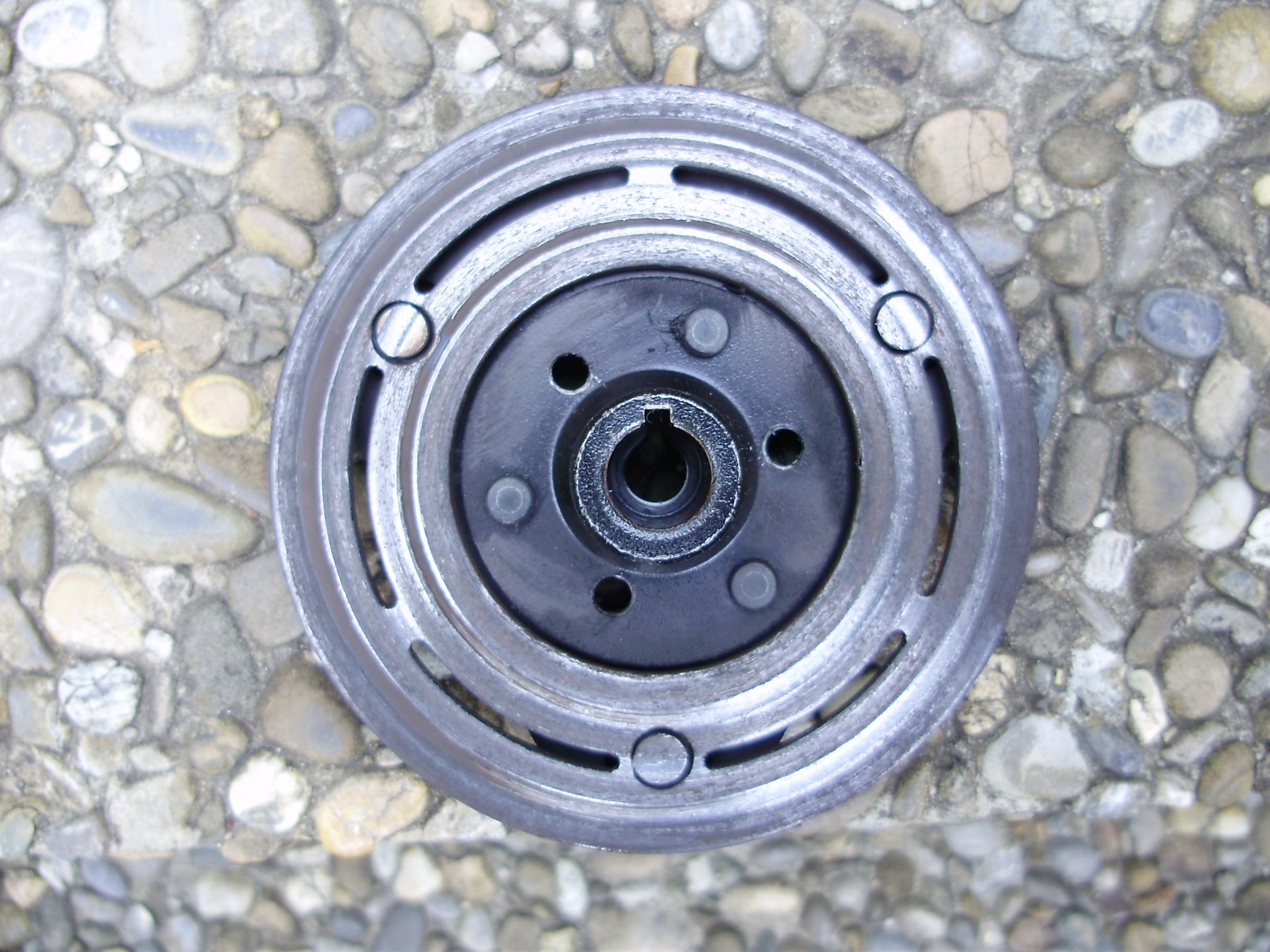

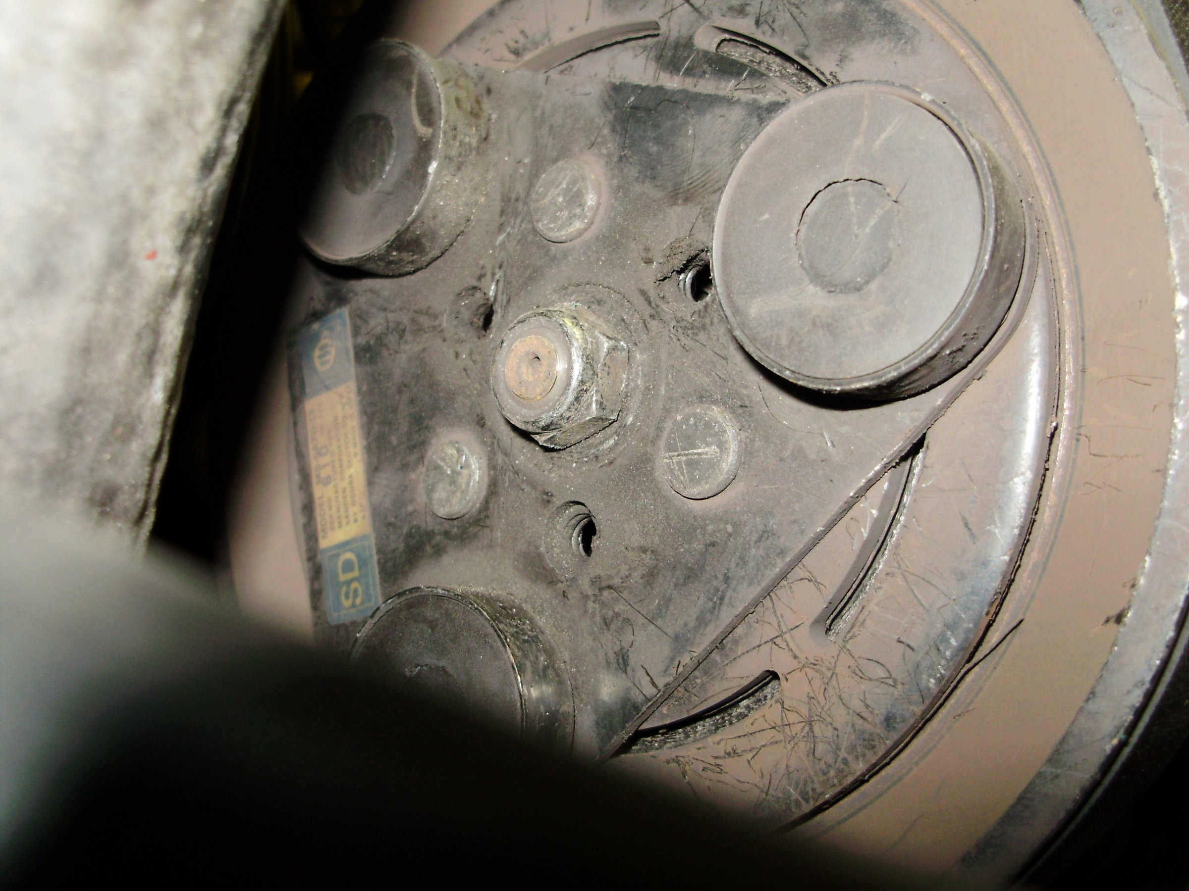

führe aus aktuellem Anlass diesen Fred wieder weiter. Die Magnetkupplung meines Klimakompressors (Sanden SD7H15) klackt ebenfalls sehr laut, weshalb ich heute mal den Luftspalt nachgemessen habe. Und weil der schon über 1mm liegt, wollte ich eine dieser Distanzscheiben entfernen. Jedoch bekomme ich die Kupplungsscheibe nicht runter, die sitzt recht fest auf der Achse. Und bei der dünnen Blechstärke wollte ich da nicht mit Gewalt ran gehen. Aber, was ich gesehen habe, die Kupplungsscheibe hat 3 Gewindebohrungen (siehe Bild), sind die vielleicht zum Abziehen der Scheibe? Ich hätte da ja schon mal 3 Schrauben reingedreht, aber ich weiß nicht, auf was diese drücken würden und womöglich was kaputt machen. Kann mir jemand bestätigen, daß meine Vermutung richtig ist oder habt ihr eine andere Idee, wie ich die Kupplungsscheibe zerstörungsfrei runter bekomme?
Noch etwas habe ich gesehen, das mir ganz und gar nicht gefällt: Die Riemenscheibe des Kompressors hat einige Zehntel mm Spiel auf der Kompressorwelle. Die taumelt gewissermaßen auf der Welle, so, als ob da eine Mutter lose wäre. Sie lässt sich aber in axialer Richtung nicht verschieben, sondern nur wackeln. Hat der Kompressor nun einen beginnenden Lagerschaden oder gibt´s da eine Mutter, die man nachziehen kann oder ist das gar normal?

Die drei Gewindebohrungen habe ich seinerzeit als Abzieher verwendet, es haben sogar nur 2 Schrauben ausgereicht wenn man gleichmäßig anzieht. Wenn ich mich recht entsinne waren die Schrauben 50 mm lang. Hinter der Kupplungsscheibe ist etwas Hohlraum, die Schrauben drücken dann auf die Rolle.

Das Abziehen bzw. besser gesagt Abdrücken der Scheibe ging mit Hilfe der Zoll-Schrauben ganz leicht, eigentlich habe ich zum Lösen nur zwei benutzt und für die restliche Strecke genügte sogar eine. Aber Achtung: Auf der Kompressorwelle sitzt eine Feder, die leicht verloren gehen kann!

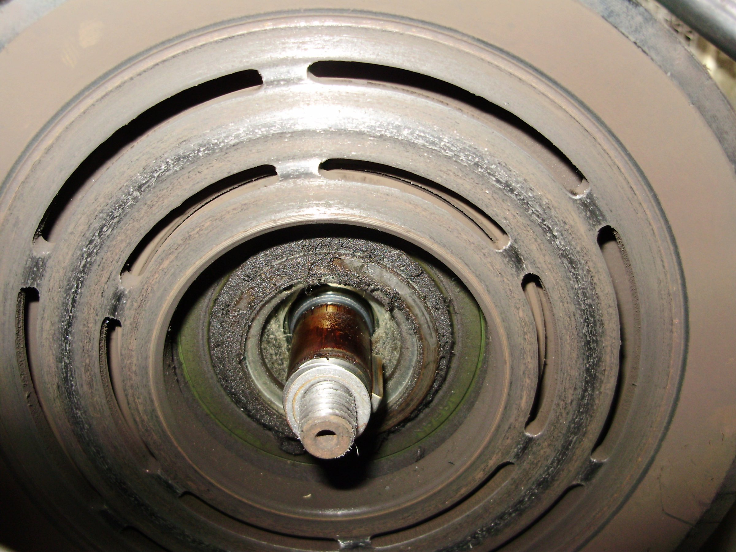

Hier noch 2 Bilder vom Kompressor und der Mitnehmerscheibe, wo man auch deutliche Riefen sieht.
