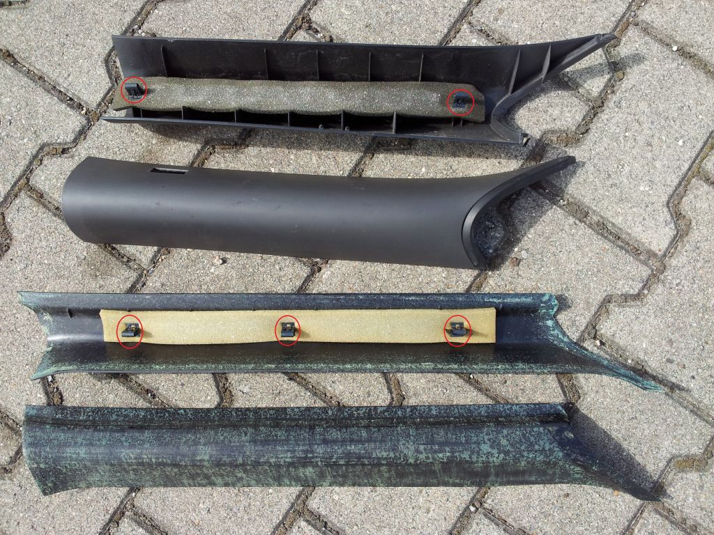

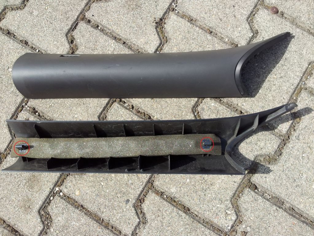

Hallo Alexander,
ich habe die A-Säulenverkleidungen mal aus einem Schlachter ausgebaut. Wie Brose schon schrieb, die A-Säulendichtung lösen und dann die Verkleidungen vorsichtig abhebeln. Wenn du willst kann ich Bilder der ausgebauten Verkleidung machen damit du die Befestigung sehen kannst.

Hallo, heute habe ich es geschafft Bilder der A-Säulenverkleidung zu machen. Ein Bild zeigt nur die vom CV, das andere als Vergleich die vom 3/5 Türer.
Die Befestigungsclipse habe rot markiert.
Gruß Martin

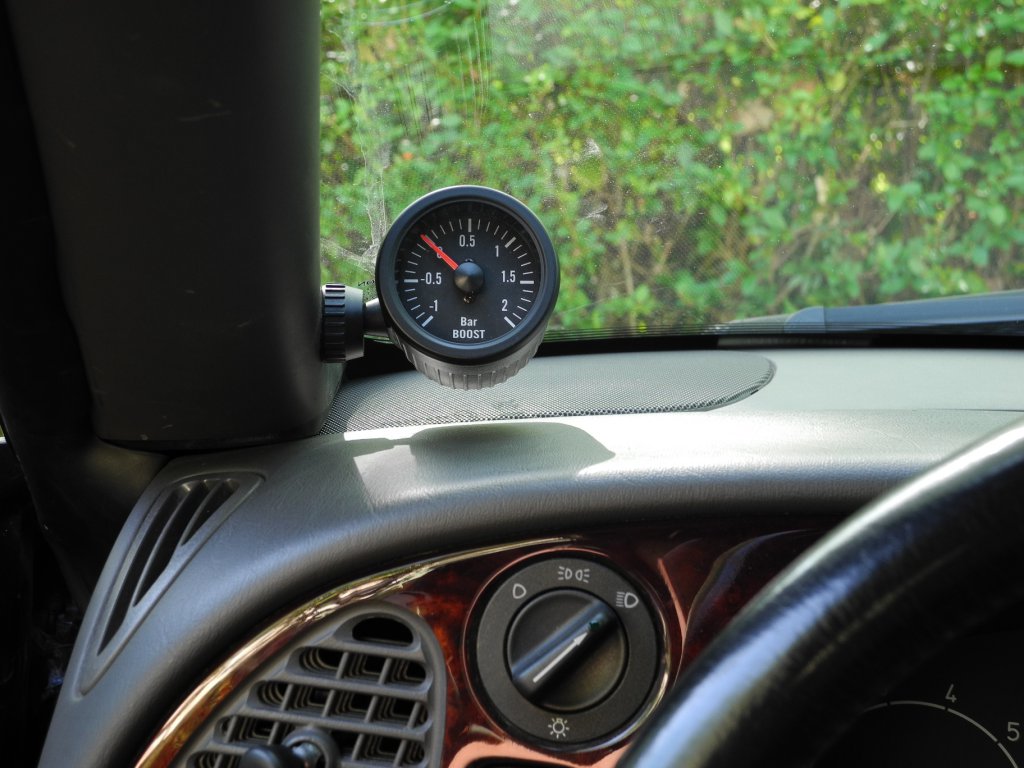

@nightcruiser: Ja, alles da. Den Einbau Ladedruckanzeige hatte ich eigentlich mit einem A Säulenhalter machen wollen, da es aber offenbar keinen paßgenauen fahrzeugspezifischen fürs 93 Cabrio gibt habe ich mich für einen Becherinstrumentenhalter (von Motometer) mit verdeckter Kabelführung entschieden...soll halt möglichst dezent aussehen...mal schauen ob ich das am Wochenende schaffe, dann werde ich mal Bilder machen.

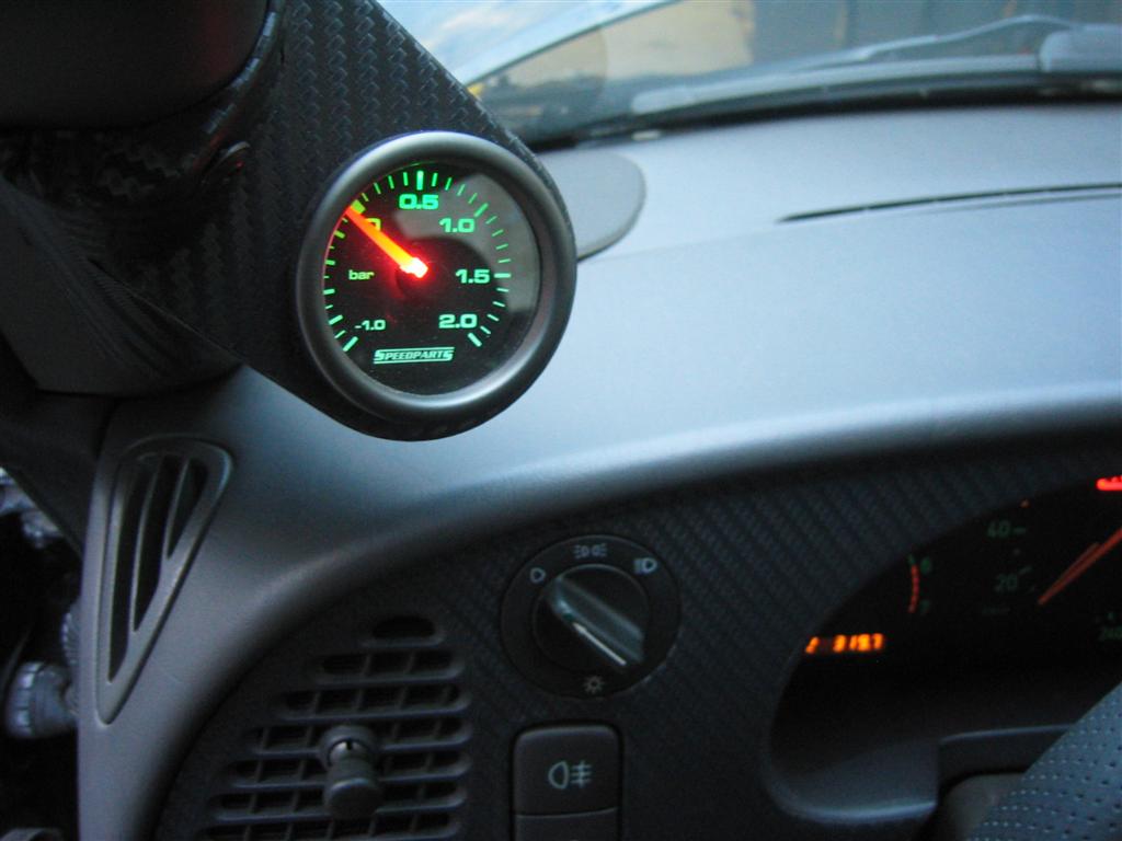

stimmt, für's Cabrio gibt's kein passenden Instrumentenhalter,
hatte den von der Limo angepasst
Ok, eine Ladedruckanzeige im Instrumentenhalter ist auch so nicht wirklich dezent, aber doch noch etwas zurückhaltender als ein A-Säulenhalter. Die anderen wohl schon praktizierten Lösungen wie z.B. Versetzen des Lichtschalter und dafür dort Anzeige einzubauen oder Einbau Tachoeinheit mit "Ladezustandsschätzanzeige" sind für mich zu aufwendig. Anpassung eines fahrzeugspezifischen Halters von der Limousine habe ich probiert (Heißluftfön, Zuschneiden usw.), sah aber total übel aus bzw. hat trotzdem nicht wirklich von den Übergängen/Winkel/Abschlüssen passen wollen....sieht bei dir aber deutlich besser :cool: aus... ich komme glatt nochmal ins grübeln....

[ATTACH]65803.vB[/ATTACH]
Fast fertig! Wenn jemand noch eine schöne A-Säulenverkleidung Fahrerseite 93 I Cabrio übrig hat würde ich mich über ein Angebot freuen!
Alexander
sieht doch okay aus, dezent u zweckmäßig
