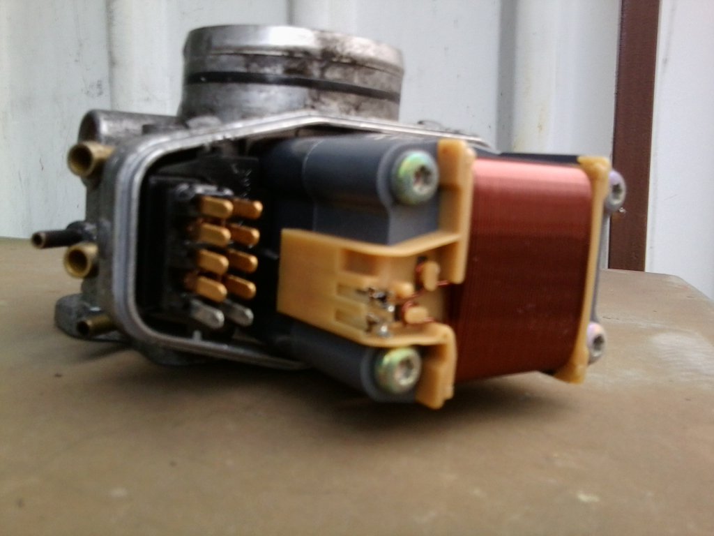

!! Abgebildet ist die alte DroKla

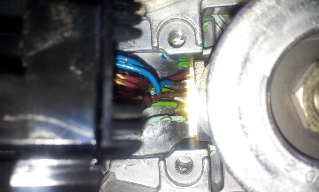

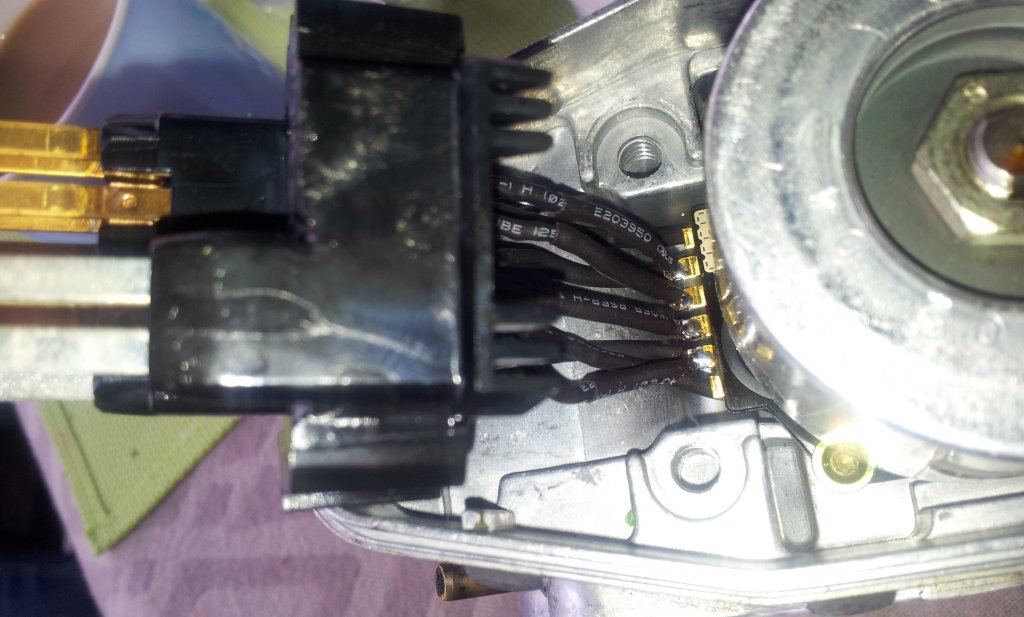

hatte bei mir letzte woche das gleiche problem.die kabelisolierungen steckerseitig hab ich erneuert.jedoch komm ich an die 4 langen kabel die zur gaszugseite
führen nicht ran.
die potieinheit ist ja auf die achse gepresst.hat jemand die geschichte schon mal auseinander bekommen?
ich war gezwungen mir eine neue DK zu holen.da beim durchmessen auch fehler bei den kabeln gaszugseitig anlagen.
gruß walter
http://www.saab-cars.de/attachments/9-5-i/119496-drosselklappe-kabel-fuer-poti-innen-isolieren-reparieren-20130613_113516.jpg [ATTACH]72565.vB[/ATTACH]
Wirf die alte DK nicht weg. Den Magneten auf der Achse kannst du abmontieren, dann sieht man auch mehr vom Verlauf der langen Kabel. Diese zum limp-home Anschluss kann man eigentlich nur kurz an beiden jeweiligen Enden trennen, neu einziehen und an beiden Enden neu verlöten. Zwei gehen links an der Achse, zwei rechts vorbei.

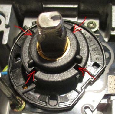

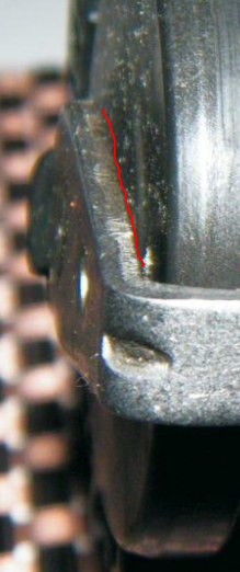

Hej, das Poti für den Seilzug unter dem schwarzen Kunststoff konnte ich freilegen. Ich bin dabei folgendermaßen vorgegangen.
Die feine Schweißnaht um den Anschlaghebel mit einer kleinen Diamanttrennscheibe und Dremel rundherum auftrennen. Keine Angst, die Schweißnaht ist nicht sehr tief, max. ca. 1,5 mm. Dann den Anschlaghebel z. B. mit einem Schraubendreher vorsichtig von der Welle hebeln. Nun lässt sich auch die schwarze Baugruppe mitsamt dem Potentiometer abnehmen. Jetzt sind die vier Drähte zum Poti zugänglich. Den Anschlaghebel habe ich nach dem Zusammenbau mit einer M4-Schraube fixiert, dazu habe ich ein 4mm Gewinde-Sackloch in die Welle geschnitten. Für diese Arbeit können ca. 1-2 Stunden angesetzt werden, das entsprechende Werkzeug vorausgesetzt.
Das Potentiometer unter dem Dauermagneten habe ich noch nicht angetastet. Zu diesem Zweck werde ich mir demnächst einen kleinen Vierarm-Abzieher basteln. Momentan fehlt mir aber dafür die Zeit.
Das ist ja schon ein ganzer Schritt weiter.
Zum Verständnis noch: du meinst, wenn man hier ordentlich unterfassen kann, sollte das Poti von der Welle abzuziehen sein?
Und zu der Schweißnaht - du meinst diese:
upload_2018-1-28_9-43-48.png.232b495f09c11b7a86e95c4908bdbc38.png ?
(Sorry, ich weiß nicht mehr, von wem die Limp home-Anleitung stammte, aus der ich diesen Ausschnitt entliehen habe - es gibt sonst kaum ordentlichen Bilder dieser Seite der DK)
Hej, das Potentiometer unter dem Dauermagneten ist extrem fest auf die Welle aufgepresst. Ich kann mir aber vorstellen, das man das Teil mit einem speziellen Vierarmabzieher an genau diesen Aussparrungen abziehen kann.
Zur Schweißnaht: Die Schweißnaht muss von oben abgetragen werden. Auf dem Foto ist die Schweißnaht gut zu erkennen.upload_2018-1-28_20-16-41.jpeg.fb9bcfc93a8832d404c69100d4654319.jpeg Hebel.thumb.jpg.54765ff6b6cb1de6ec9279e0b41f8888.jpg Schraube.thumb.jpg.0a9eb9c8e06fb0acd75e4a9397a8e242.jpg
