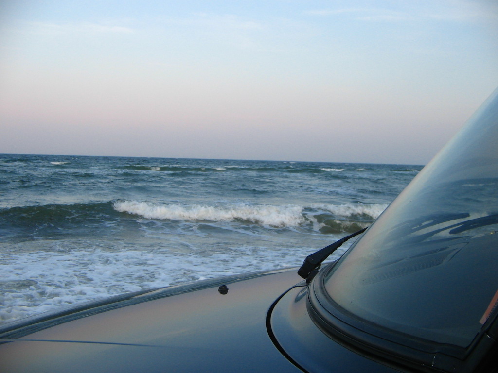

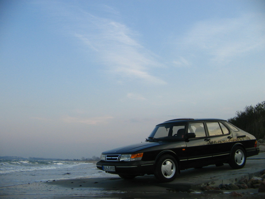

Ich habe bei meinem schwarzen Fünftürer aus diesem Anfangszustand (verwitterter Originallack inkl. übler Blüteneinschlüsse)
http://up.picr.de/7869090jrz.jpg
durch eigenhändiges Polieren mit einfachen ATU-Mittelchen (Materialaufwand max. 40 Euro) das hier erreichen können:
[ATTACH]68373.vB[/ATTACH][ATTACH]68374.vB[/ATTACH]
Je sauberer man dann den Wagen erstmal hatte, desto intensiver ist man auch hinterher, den Zustand wieder zu erreichen... dass das ausarten kann, brauch' ich wohl nicht extra zu erwähnen.
Sehr schön, StRudel!

...damit hält die Freude meistens nicht lange an, da gehört schon ein bißchen mehr zu, z. B. Reinigungsknete, etc.
Dass das auf verschiedenen Ebenen deutlich nachhaltiger geht, meine ich auch. Jedenfalls war selbst ein hauptberuflicher Autolackaufbereiter sehr angetan davon, zudem die Saablacke nach seiner Aussage nicht gerade die einfachsten zum Bearbeiten wären.
Nach mehreren Polier- und Wachsdurchgängen war die Grundlacktiefe aber wieder hergestellt, sodass selbst nach kurzer Beseitigung der oberen Dreckschicht per Hochdrucklanze sehr schnell der Glanz wieder hervor kam. Ein leichter Nebel aber blieb dennoch immer, der sich durch erneutes Wachsen aber auch wieder beseitigen ließ (zumindest optisch).
