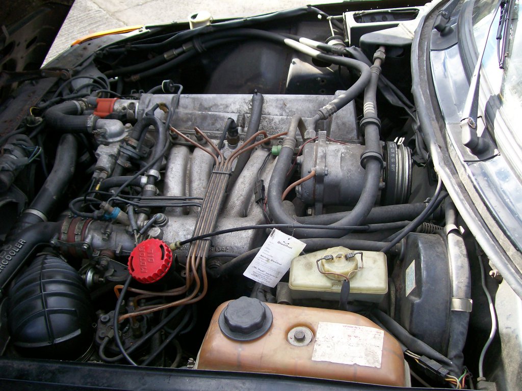

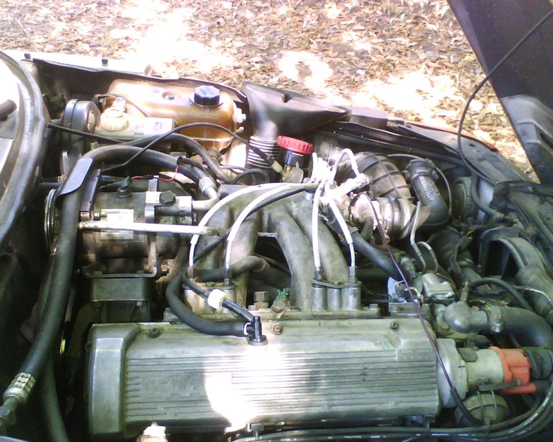

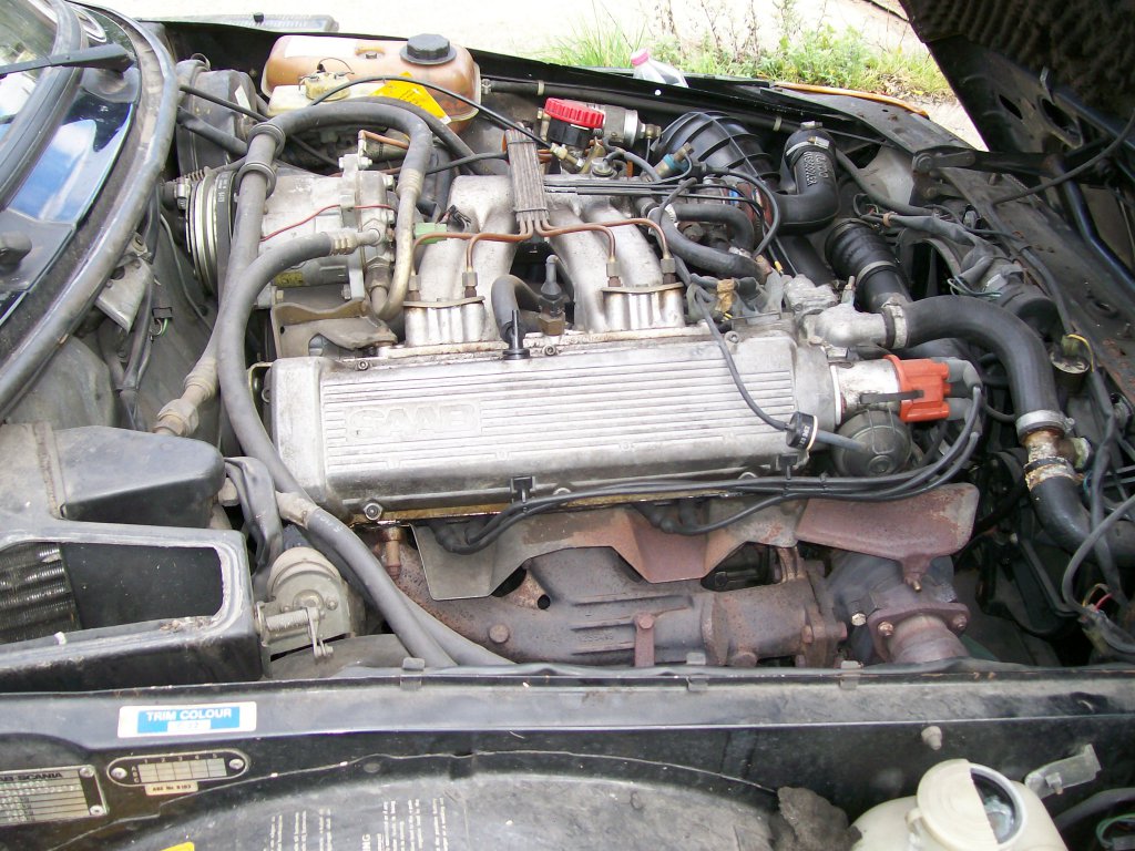

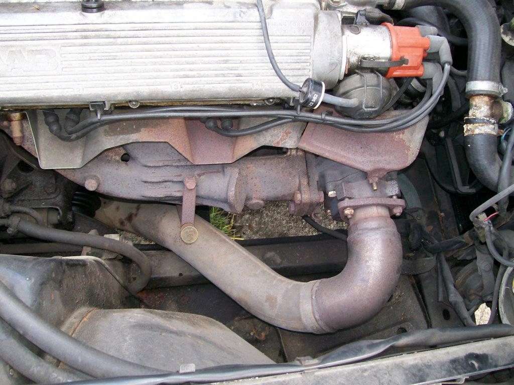

@HFT: 83er Turbo 8 ohne Kat mit LLK und TD03, 3" von vorne bis hinten, deshalb Batterie hinten ... Von Sinn und Zweck mal abgesehen, welches Konzept steckt dahinter?
@achim: machst du bitte noch mal Lader Großaufnahmen, von Abgas und Frischluft Seite?

Also, ich würde bei dem ja doch wohl recht schicken Auto die Veränderungen wieder zuruckbauen auf nen gescheiten Serienzustand...
Die ersten Probleme mit dem Umbau der Batterie etc hast du ja evtl schon...
guter ansatz, aber das sind leider nur ein paar von diversen sachen die verändert worden sind ... fangen wir mal mit der bestandsaufnahme an :rolleyes:
Hä ?
Nix da rückbauen !
Der Rohrbogen ist doch schön und abgasdynamisch optimal.
Und einer dicken Plusleitung und einem (gescheiten) Masseanschluß die Schuld für alle Probleme anzulasten, hieße ja, daß alle nicht umgerüsteten Saabs problemfrei seien und dieses Forum mit allen Problemchen nur geträumt wäre !
Das Verschließen des oberen Kurbelgehäuseentlüftungsnippel ist sicher auch nicht verkehrt... :D
Wo das schon erwähnt wird - wie verschließt man den denn am "schönsten"?
Mein 84er hat da ein Stück Schlauch mit einer Schraube im offenen Ende. Sieht irgendwie nach Pfusch aus und keiner will mir glauben, dass da wirklich kein Schlauch angeschlossen gehört...

Das verschliessen des Nippels sollte ungefähr so aussehen - Schlauch - Einwegeventil - Schlauch - Nippel-Einsaugkrümmer.
Nein, sollte es nicht. Das kam glaube ich ab MY85? Bei älteren Modelle ist der Nippel verschlossen, da gehört kein Schlauch dran.
Aha, und wie funktioniert dann die Entlüftung? :confused:
Ah ja, der B201 Motor auf den Bildern sieht aber sehr 87 und neuer aus - wegen des Intercoolerrohrs - das gabs glaube ich bei älteren Mj. nicht.
Meiner ist (wie aus der Uterschrift ersichtlich ein 87er)
Entlüftung ist der dicke Schlauch.
Bei dem Exemplar würde ich nicht aufgrund von Anbauteilen auf das MY schließen ;-)
