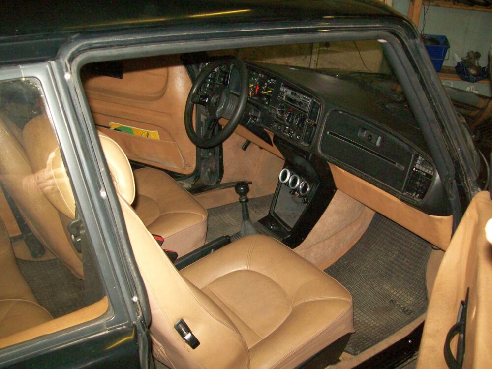

Also das A-Brett ist absolut Rissfrei, ich habe das Brett ausgebaut, leder eingeweicht Lederfett u warmes Spülwasser. weitesgehend getsreckt und mit pinnwandpickser in der Lautsprecheraussprarrung fixiert. Das Leder dann von der Mitte nach aussen neu verklebt, dazu verwendete ich einen Tapetennahtroller.
An der engsten stelle im Bereich Luftdüsen/lautsprecher zur windschutzscheibe ist ein spalt von ca einen cm geblieben.
Ist zwar nicht der Hit aber recht annehmbar geworden und alle male besser als dieser rumflatternde lappen in der mitte.

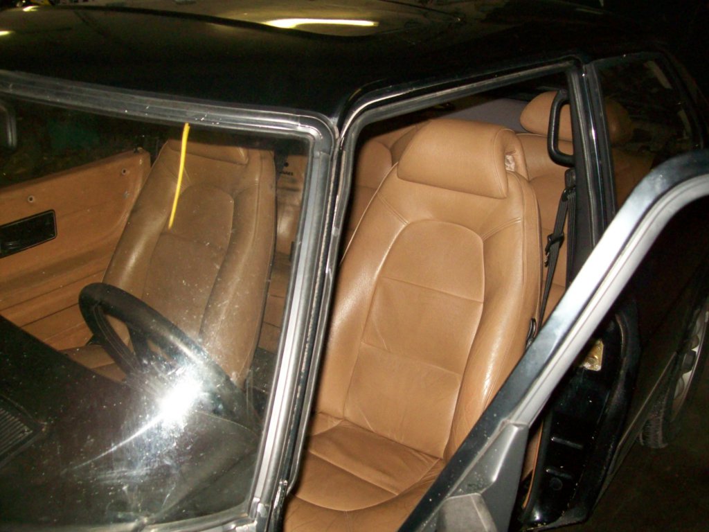

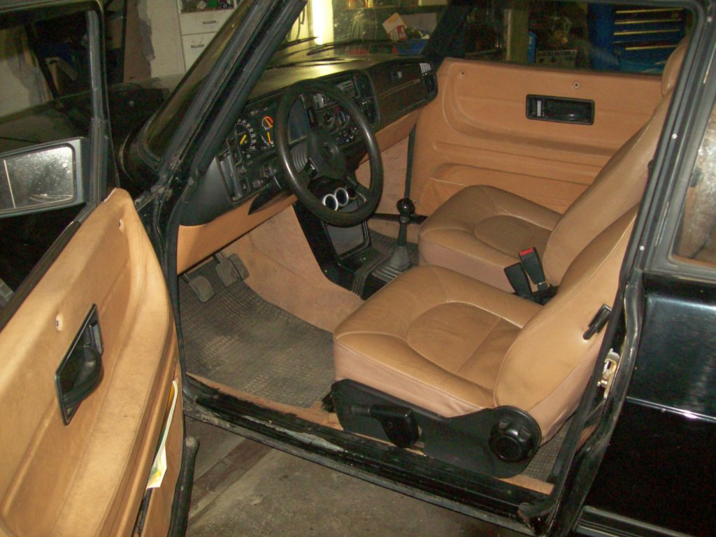

Heute Innenraum bis auf Himmel u Hutablage fertig gestellt
vorher Bilder habe ich leider nicht...............
Sieht sehr gut aus. Sind die späten Vordersitze vom Vorbesitzer nachgerüstet worden?
