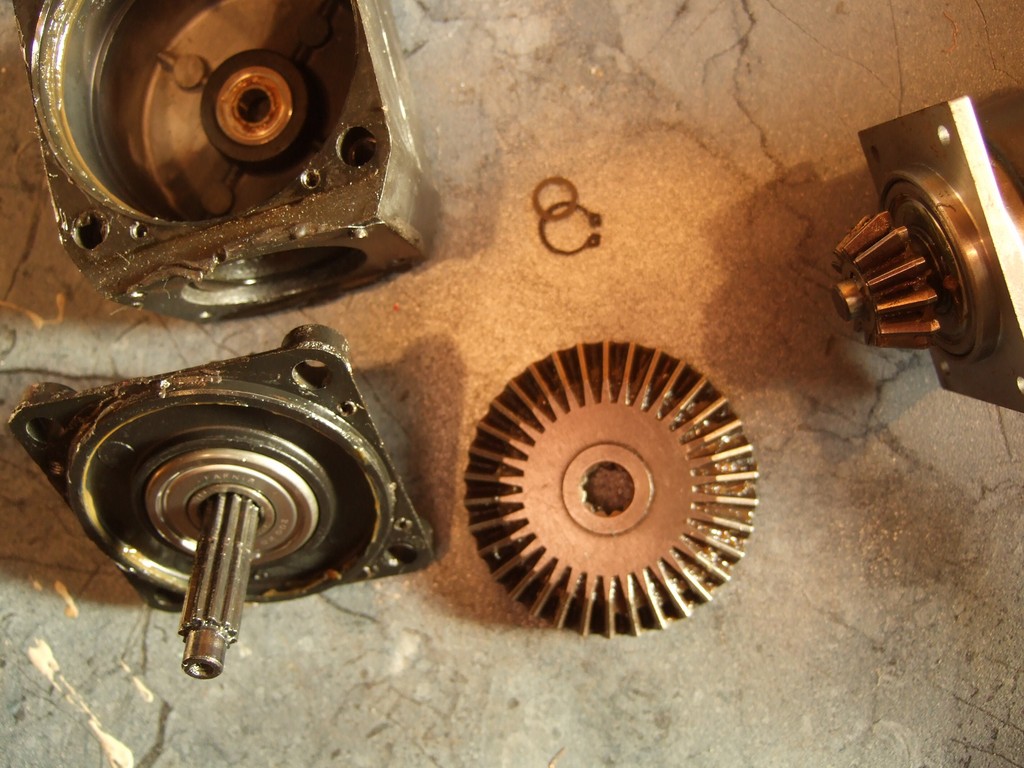

Hat mir keine Ruhe gelassen, also hab ich (obwohl noch kein hässliches Herbstwetter war... :rolleyes:) am Wochenende mal den defekten Motor auseinandergebaut.
Am Getriebe hab ich nichts auffälliges gesehen - alle Zähne sauber, die Kugellager leichtgängig ohne merkliches Spiel - waren ja auch keine verdächtigen Geräusche zu hören.
Der Motor selbst läuft problemlos in beide Richtungen mit einer Kraft, die ich von Hand (mit Rohrzange) nicht angehalten kriege - sicher ist die Last, die der Motor in eingebautem Zustand bewegen muss, aber um ein vielfaches größer.
Kann ich also darüber hinaus am Motor noch irgendwas prüfen/messen, um ihn als Ursache der Schwäche festzustellen?
