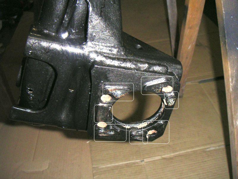

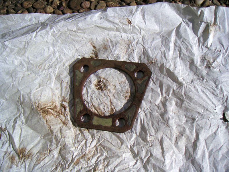

Und hier noch wie gewünscht ein Foto der Platte, die zwischen Achse und Radnabe verbaut wird.
Gruß,
Erik
nein erik............knuts wollte ein bild vom achsträger wo diese platte an liegt.
ganz genau wollte er die an deiner achse verbliebenen auflagepunkte sehen.
Okay, dann war es doch das, was ich zuerst gedacht habe. Bitte schön.
mmmmhhh, so nun kommt knuts..;-)
wir wollten es betrachten, weil bei knuts seiner achse einseitig sturz u spur aus den werten lief.
auffällig war, das am achsträger die auflagepunkte unterschiedlich hoch aufgetragen, bzw abgeschliffen waren.
augenscheinlich hatte das KFZ keinen unfall oder ähnliches, bordstein kann es auch nicht gewesen sein.
erst durch fertigen einer unterschiedlich dicken platte #59 erreichten wir die sollwerte.
genau Achim!
Hier auf Eriks Foto http://www.saab-cars.de/attachments/900-ii-9-3-i/105574-hinterachsbuchsen-wechseln-radnabenplatte.jpg sieht man die Abdrücke der "Nasen", die auf der Achsseite sind. Die "Nasen" sind deswegen interessant, weil man anhand derer nämlich den Sturz und die Spur der Hinterräder in extremen Fällen, wenn ein Rad aus der Toleranz fällt, doch einstellen kann. Letztens stellte sich heraus, daß der Sturz eines Hinterrades bei -2,6° lag, also 0,6° außerhalb der Toleranz von -1,24° bis -2,0°. Durch Abflexen der Nasen an der unteren Seite - wie sich herausstellte 1mm = 1° - war das behoben. M.a.W. ist der Sturz jetzt -1,6°. Auch die Spur war außerhalb der Toleranz. Statt -0,06° bis 0,14° war sie bei -0,35. Was einen "Hundegang" zur Folge hatte. Durch vorsichtiges Abflexen der vorderen Nasen konnte auch das behoben werden - und man sieht es auch schon am Reifenprofil.

Das möchte ich aber sooo nicht stehen lassen!!
1. hat niemand am Achskörper zu flexen oder gar etwas aufzutragen!
2. meine ich dir klar gesagt zu haben, das ich glaube, das der achskörper nach der fertigung eingespannt wird und maschinell vermessen und begradigt wird!
3. wenn nachbesserungen nach der endmontage von nöten waren, sind diese bestimmt mit den platten gemacht worden.
4.ausgleichen, richten,einstellen egal welchen namen wir nun dem kind geben, sind nur durch ausgleichen bzw hinterlegen anderer platten möglich.
was nun mit deiner achse passiert ist, kann ich mir nur mit einem maschinellen fehler vorstellen/erklären
denn mit tunen im sinne negativer im sturz, hat deine einseitige missbildung wenig zu tun ;-)
Tunen kann man seine Hinterachse auch an Bordsteinkanten... :wink:
Wir wissen's halt nicht.
Da die Nasen - von wem auch immer in den vergangenen 14 Jahren - teilweise bearbeitet wurden, indem Material abgetragen wurde, ist also doch der Versuch unternommen worden, Spur und Sturz damit zu verändern. Die Möglichkeit mit den Platten finde ich auch besser, aber vielleicht kannte der unbekannte "Tuner" diese nicht.
Auf @Eriks Bild habe ich sie markiert

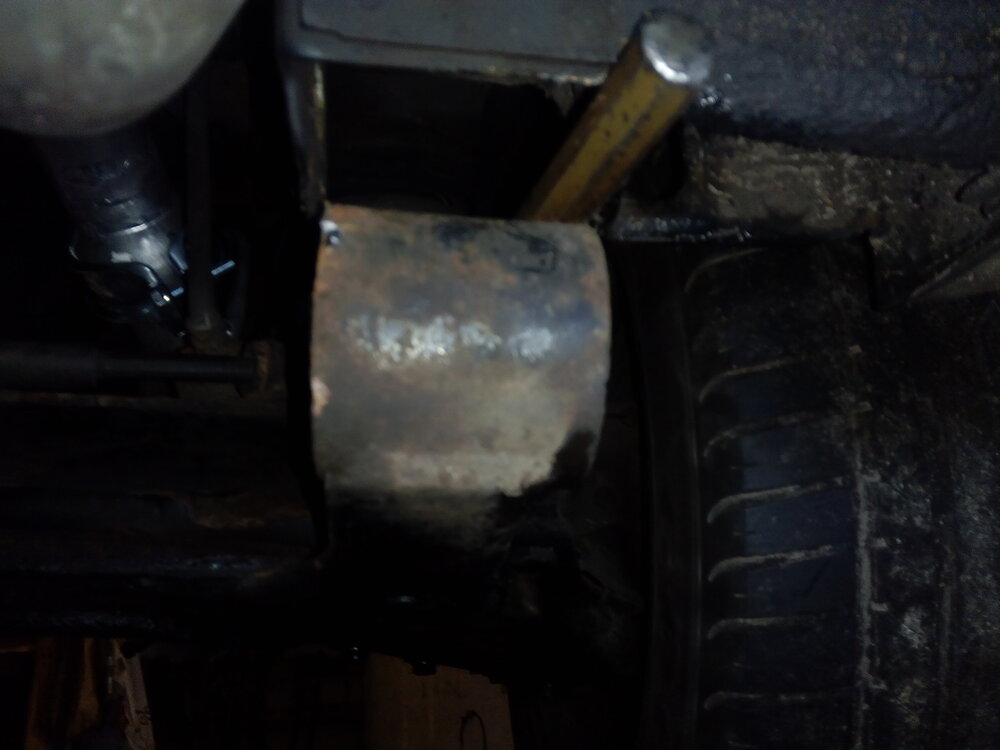

An sich ist es für mich auch nicht allzu überraschend, daß die Buchsen relativ fest sitzen - die dürfen sich ja nicht verdrehen beim Fahren. Trotzdem komisch.
Ich probiere mal zum vergleich noch an der alten, ausgebauten Achse, wenn ich mit dem Scheiß fertig bin...

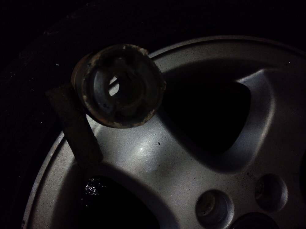

Mach doch mal ein Video Achim, wenn du das mal wieder machen solltest. Will sehen, wie du das "mal eben mit dem Daumen machst"! :wink:
zum video kam es leider nicht, bild sollte reichen.........frage mich immernoch was du da bearbeitet hast....sorry
guckst du!
[ATTACH]70227.vB[/ATTACH]
Vieleicht gibts da einfach geringe Unterschiede.. meine saßen auch sehr fest.
Jemand gab in einem anderen Thread den Tipp die Buchsen auszubohren.
Ich hab die mitn etwas größeren scharfen Bohrer mehrmals im Gummi durchlöchert damit sie nachgibt und dann mit Schraubendreher zwischen Plastik und Metallwandung an mehreren Stellen so viel Spannungskraft aufgebracht bis das Plastik in sich zusammengebrochen ist. Ab dann gehen die fast von alleine raus.
Ich hatte beim Hämmern auch irgendwie sehr wenig Platz und die Bremsleitungen waren an limit - obwohl ich die extra "ausgehangen" habe. Da gibts Splinte die man entfernen kann womit man ein paar Zentimeter gutmachen kann.
Vieleicht gehts auf der Bühne auch wegen der Bremsleitungen einfacher. Die Achse verwindet sich mit einseitigen Wagenheber komisch?
Auf der linken Seite musste ich den Auspuff bis Anschlag hydraulisch nach oben ans Hitzeschutzblech drücken damit ich die Schraube überhaupt aus der Buchse bekommen konnte. Besser wäre wohl: Auspuff abmontieren? :biggrin:
Achja, beim Bohren sollte man nur darauf achten nicht ans Metall zu kommen. :rolleyes:
naja, hauptsache wir einigen uns darauf das die kunststoffbuchse nicht anrosten kann!

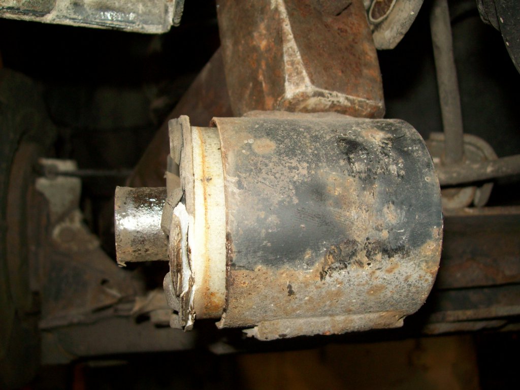

[ATTACH=CONFIG]112774[/ATTACH]
Ja Achim. Du bist gaaaaaaaaaanz toll! :rolleyes:
du wolltest ein video, nun denke ich nach dem xxx mal daran, warte auf die besagten stahlbuchsen, kamen aber nicht und nun soetwas.........erik!!:biggrin: :tongue:
