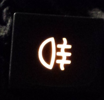

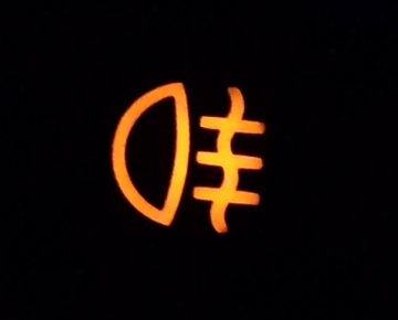

So elegant wie dort habe ich den Schalter (noch) nicht zerlegen können, dafür habe ich aber einen Hinweis, welcher Widerstand in Verbindung mit einer 12V LED den gewünschten dunkel/hell-Effekt bringt.
Mit einem 18 kOhm (mehr bringt keinen weiteren Effekt) Widerstand sieht es so aus:
Ruhestellung
aktiv
Bessere Bilder schaffe ich mit meinem Smartphone nicht, kann aber versichern, daß in natura die Beleuchtung mit LED dem Original sehr nahe kommt.

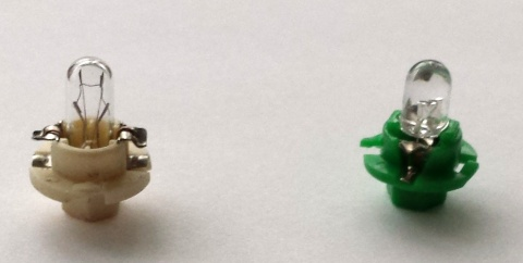

Es gibt eine erfreuliche Nachricht. Die T3-LEDs, die paßten, sind nicht wesentlich günstiger als die Landrover-Birnchen. Also habe ich weiter gesucht und bin fündig geworden.
Diese passen einwandfrei und sind deutlich günstiger.Okay, Lieferung dauert etwas.

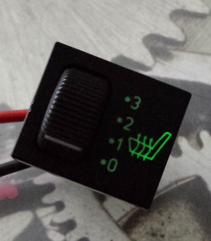

Dimmer und Sitzheizung aus 9k '96/'97. Dimmer aus einem 902.
Was ist der Dimmer ?
Wenn es geht, bitte mehr Fotos. Die sind eindeutiger als verbale Beschreibungen.
Hast du für die Regler der Sitzheizung weiße oder grüne genommen ?
Danke schön.
Bearbeitet von dick-tracy
Grüne.

Wenn Dein Dimmer ein seitlich eingesetztes Leuchtmittel hat, kannst Du ältere Ausführung (eingelötete Birnchen) nicht nutzen. Sidn nach meiner Erfahrung nicht kompatibel.
Ja danke für den Tipp. Die Sitzheizungsschalter haben schon drei der teuren Landroverbirnchen verschlungen und sind seitdem wieder dunkel. Da bin ich auf die LEDs gespannt, auch wenn sie etwas "rustikal" aussehen, aber klar, bei DEM Preis ... Hab sie mal bestellt.
Kann das sein, dass der billigere von jeder Farbe 2 verschickt bei einer 10er Order? Ich sehe in dem ebay-Link keine Möglichkeit zur Farbauswahl.
Richtig gesehen! Du mußt bei der paypal-Zahlung Deinen Farbwunsch angeben.
Hier die Antwort auf meine entsprechende Frage:
Hinweis: Lassen Sie bitte uns einen Hinweis PAYPAL Angabe Ihre Lieblings-Farbe, sonst schicken wir es in Random.

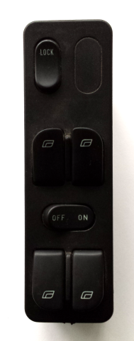

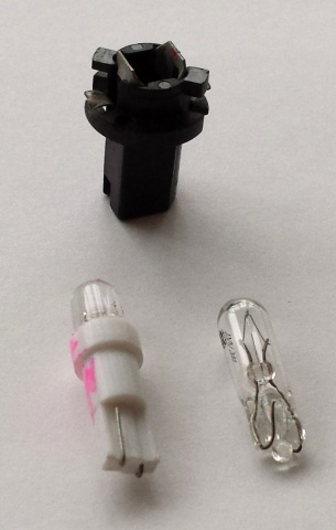

Es geht hier um die Beleuchtung der Schalter Mittelkonsole:
Original sind diese Lämpchen vorgesehen, die es auch als LED (rechtes Lämpchen) gibt:
Leider sind die oberen 'Beinchen' sehr empfindlich. Also habe ich nach einer anderen Lösung gesucht und bin fündig geworden:
Der Kunststoffsockel ist z.B. beim Kombi-Instrument verbaut. Er läßt sich durch seinen 'Griff' besser einsetzen und herausnehmen. Auch hier sind herkömmlich Glühlämpchen oder entsprechende LED möglich.

Für die LED einfach in der 'Bucht' nach T5 LED suchen. Gibt da viele Anbieter.
Der gezeigte Sockel gehört nicht zum Schalterblock, Du mußt ihn Dir also getrennt besorgen. Einfach hier im Forum fragen. Ich kann da im Moment nicht helfen.
Ist das derselbe wie an der dritten (hohen) Bremsleuchte beim CS ? Den gäbe es über Orio,allerdings nicht ganz billig.
Nein, wesentlich kleiner
Dann hat mich das Kombiinstrument verwirrt............die Hintergrundbeleuchtung hat nämlich diese Sockel.
Ah das habe ich nicht gesehen. Sind jetzt alle 10 Stück in rot angekommen.

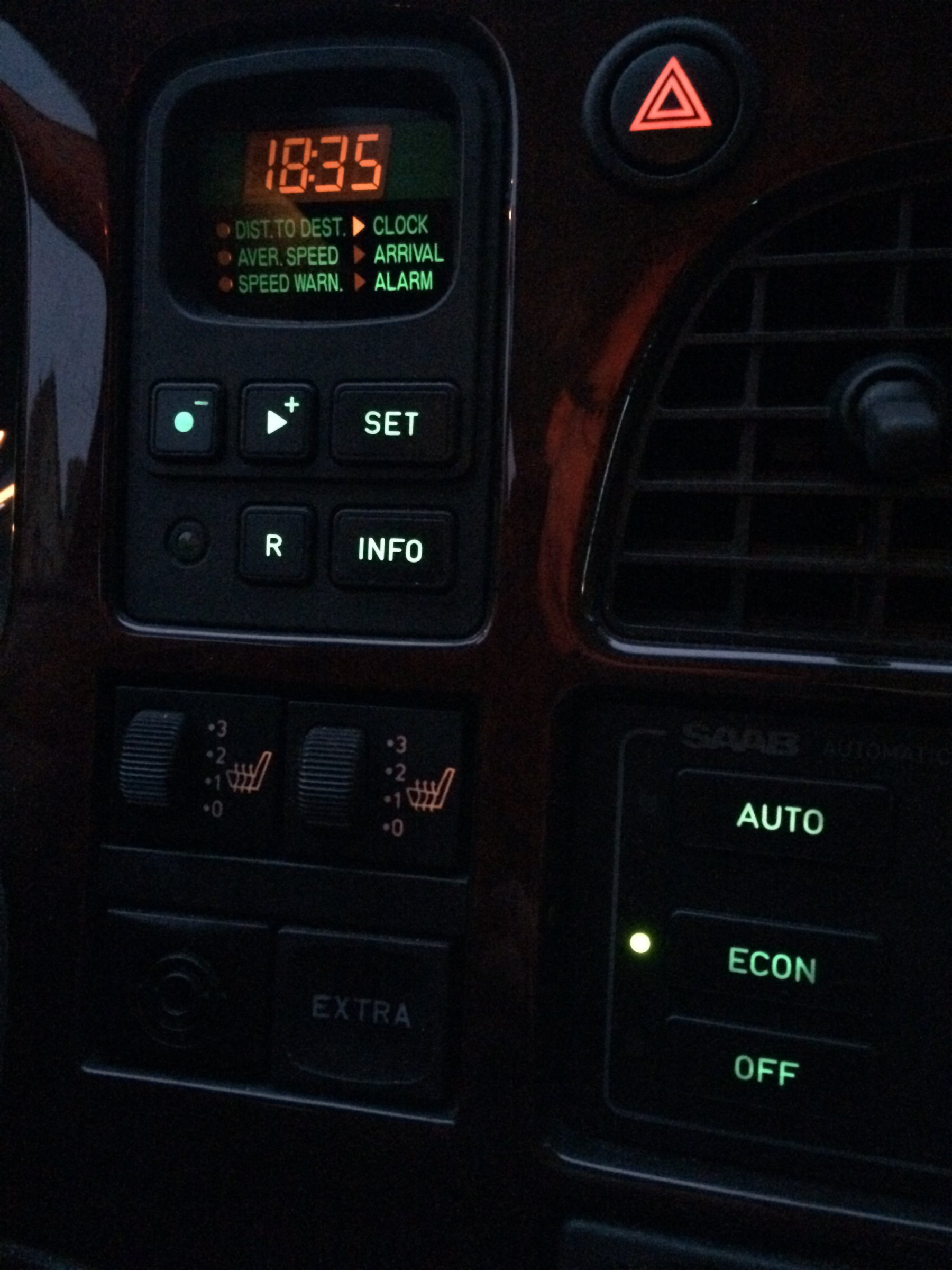

Und sie passen. Leider sind sie etwas dunkel. Sonst alles wunderbar.
Edit: eben noch mal welche in grün geordert. In der Hoffnung dass sie etwas heller sind. Das sind doch mal schöne Problemchen ...
Hier ein Schnappschuss mit Beleuchtung auf Max
