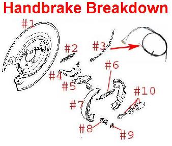

dort ist sicherlich der umlenkhebel am ankerblech fest, der hebel an dem das H bremsseil eingehakt ist. anstatt beide backen auseinander zu drücken, zieht sich das gesammte bauteil mit dem seil nach vorn und drückt nur eine backe an die trommel.
abgesehen davon das rechts (beifahrerseitig) das seil einen längeren weg hat und somit die H-Bremse schlechter anspricht.

Aber die Beschreibung zum letzten Punkt "Duo-Servo" passt irgendwie nicht recht zu dem abgebildeten System - oder ist es bei mir auch schon zu spät? :rolleyes: Wo sind da "die zusätzlich Lager..., an denen der Druckbolzen abgestützt wird"? Der Unterschied im Bild zur einfachen Servo-Bremse ist doch die Verwendung eines Bremskolbens, der auf beide Backen wirkt, was eine gleiche Wirkung vor- und rückwärts bewirkt. Und der Spreizhebel, an den das Handbremsseil bei unseren Schätzchen ansetzt, wirkt, wie du ja schon geschrieben hast, wie ein beidseits ausfahrender Kolben. Also im Zusammenwirken mit der schwimmenden Verbindung unten (über den Verstellmechanismus) tatsächlich eine Duo-Servo-Bremse.
Nein, der Bolzen darf nicht abgestützt werden. Der muss weiter frei bleiben. Einer der beiden Kolben des Betätigungszylinders oder die an ihm Anliegende Backe (also die Seite entgegen der Drehrichtung) muss auf einen Anschlag auflaufen. Damit wird die Seite zu einem Festlager.
es ist eine duo servo, leider mechanisch, aber ebenwürdig wenn der obere Hebel gangbar wäre.
dieses ist zu 90% nie der fall und daher zieht das seil den ganzen umlenkkomplex nach vorn und somit wird die handbremskonstruktion zur servo-bremsanlage.
