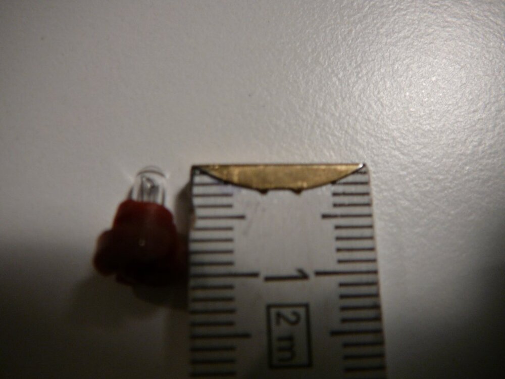

Sitzheizungsschalter (jew. 2 Lämpchen), Leuchtweitenregulierungsschalter (1 Lämpchen), Innenraumverriegelungsschalter (1 Lämpchen) = ? (Saab Teile Nummer 5471065)
http://www.autobulbsdirect.co.uk/R509TJBR-60MA-T3-Panel-Bulb-14V-1.2W-Brown-Base.html?page=3
Das Problem bei den Lampen für die Sitzheizung ist die Leuchtfarbe und natürlich der Lampensockel. Die Originalbirnen haben einen grünen Überzug, so dass der Schalter Saab-typisch grün beleuchtet wird. http://photo.platonoff.com/Auto/2006..._Switch_Bulbs/
Diese grünen Überzüge können vorsichtig entfernt werden und wieder verwendet werden oder auch hier bestellt werden:
http://www.skandix.de/de/suche/?q=leuchtmittel&k=2074
Die Birnchen sind alle einfach mit Schraubendreher zu wechseln, die Schalter müssen nicht zerlegt werden.
Kommando zurück, die grünen "Kondome" von Skandix werden nicht passen. da sie einen Durchmesser von 5mm haben, die Birnchen jedoch nur 3mm.
Wie ich gerade feststellen musste, lassen sich die Überzieher zumindest bei mir nur in Fetzen abziehen.
Alternative: http://www.amazon.de/Tauchlack-Lampenlack-Gl%C3%BChlampenlack-100-Gr%C3%BCn/dp/B001MLZD8K/ref=sr_1_12?ie=UTF8&qid=1353438562&sr=8-12
Werde ich wohl so machen.
Diese Birnchen kann ich nicht empfehlen! Passen nicht so wirklich, teilweise brauchte ich ewig um die da rein zu bekommen. Nach ein paar Stunden war eine schon wieder komplett aus, die zweite schwächelte auch schon.

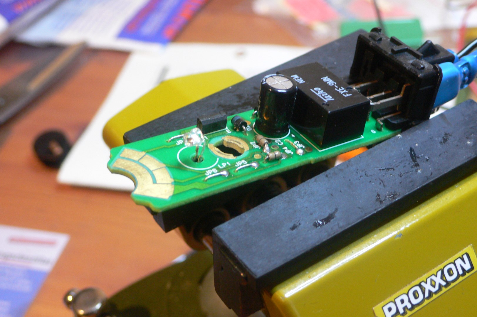

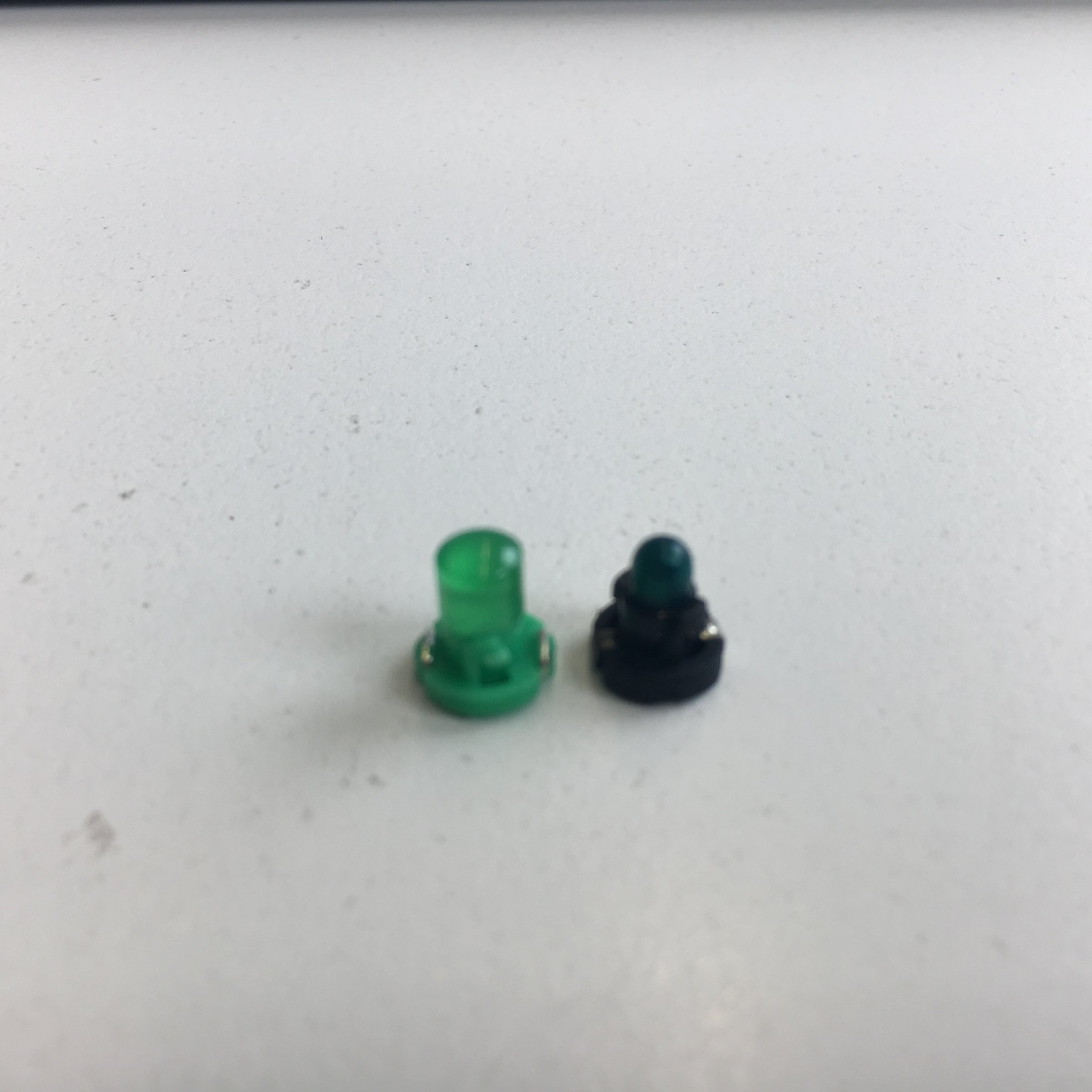

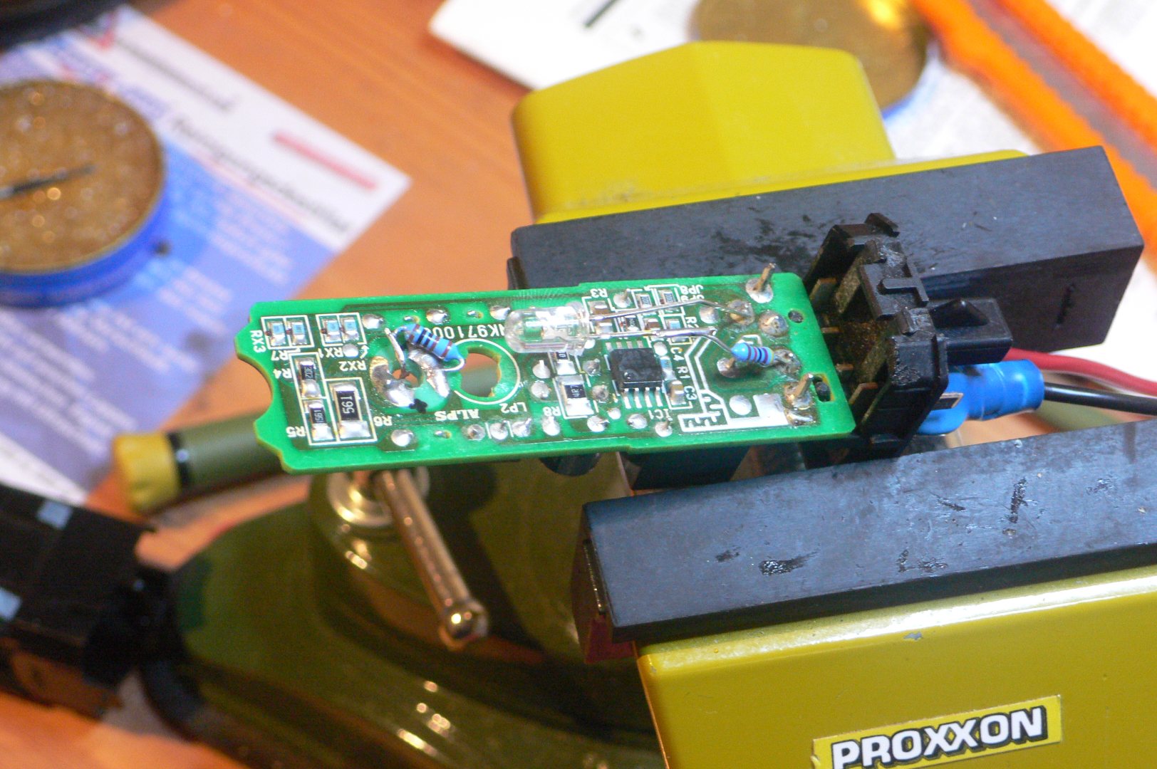

Hat jemand für diese kleinen Dinger schon mal grüne LEDs gesehen? Ich meine im Sitzheizungsschalter ist zwar genug Platz um das 2x LED+R ein-/aufzulöten, aber ...
Ich habs so gelöst. Die große LED ist Ultrahell mit 30° Abstrahlwinkel.
http://www.reichelt.de/index.html?ACTION=3;ARTICLE=96892;SEARCH=LED 5-08000 GN
Die kleine LED hat einen größeren Abstrahlwinkel bei der kürzeren Entfernung
http://www.ebay.de/itm/161312955469?_trksid=p2060353.m1438.l2649&var=460343448250&ssPageName=STRK:MEBIDX:IT
Die Vorwiderstände sind dann nach der gewünschten Helligkeit gewählt, heißt die sind recht ordentlich gedimmt, sonst wäre es zu grell.

Feine Lösung!
Warum hast du aber 2 verschiedene Größen gewählt? Hätte die kleine LED nicht auch in beide Positionen gepasst?
