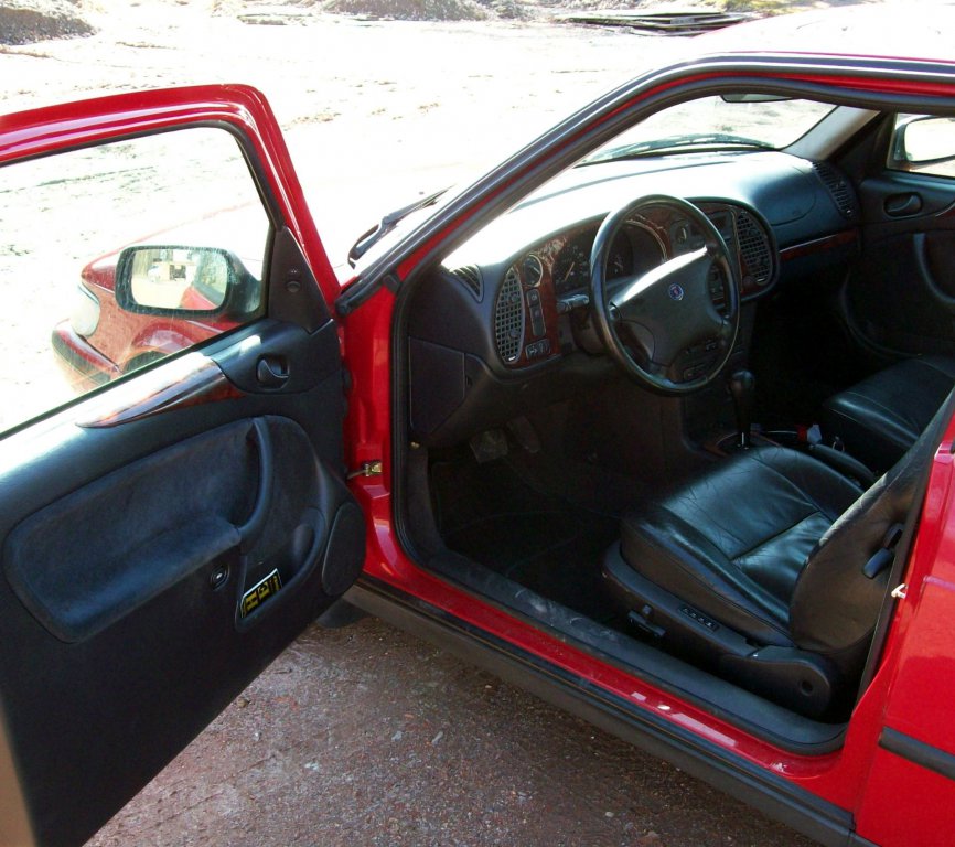

Flemming um das Thema mal abzuschließen, cabrio's musst du damit nicht vergleichen die standen auf halde.
kurz gesagt unter normalen umständen, also keine umgebaute lenkradsäule oder umgebaute sensonic, siehst du dieses lenkrad im 900II kannst du vom letzten model ausgehen und es befindet sich eine
hydraulik-kupplung im auto.
siehst du dieses...
Krass, das rot mit Holz geht ja gar nicht, gut das geschlossen kein Blech sichtbar ist.
Aber Geschmäcker sind ja glücklicherweise verschieden. Nichts gegen rot, nichts gegen Wurzelholz aber in Kombinaton?
naja...du weist doch...jedem das seine
