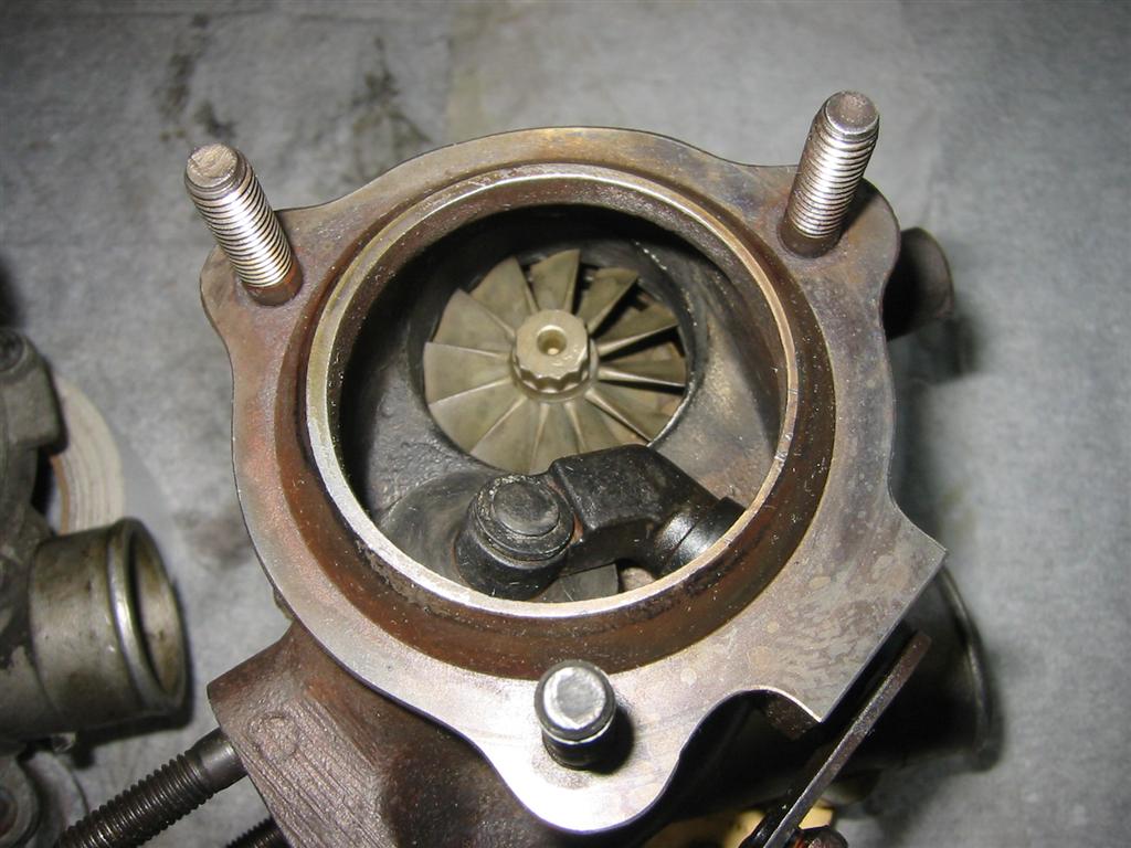

Guten Abend,
sind die drei Stehbolzen am Turboknie auch M8 und weiß jemand die Länge (gehen evtl. auch Gewindeschrauben?)?
Vielen Dank :smile:
PS: 9-3 Aero Bj. 2001
M8, allerdings erscheinen mir die Gewindebolzen bei Skandix zu kurz...
http://www.saab-cars.de/attachments/900-ii-9-3-i/106502-stehbolzen-vom-turboknie-stehbolzenturbolader.jpg

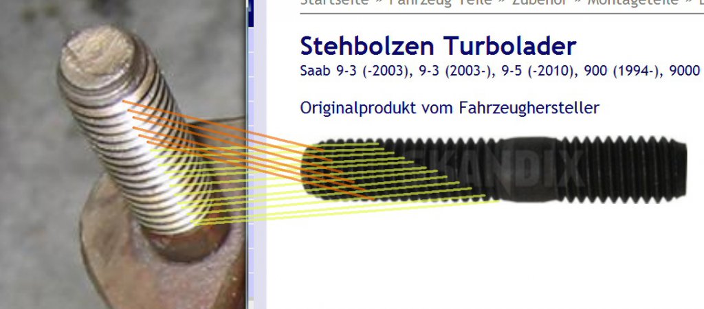

ich hatte gerade nichts besseres zu tun da "Steam" - ein onlinedienst - offline war/ist/war... :tongue:
hab mich getäuscht, Sherlock Holmes hat richtig kombiniert :smile:
mal am Bild nachgemessen, der Bolzen wird ca. 46 mm lang sein (M8 / 1,25mm Steigung)
zum Vergleich
