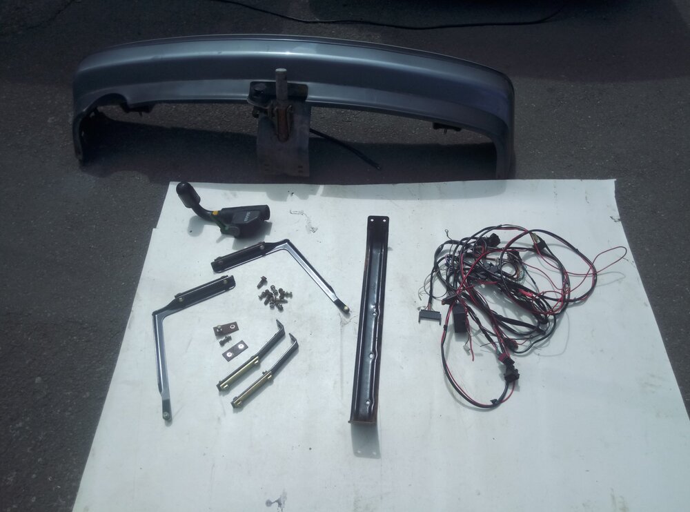

Die Verstärkungen / Versteifungen seitlich kann ich für CS/E MY96 ebenfalls allesamt bestätigen.
Aftermarket AHK haben diese Bleche nicht. Geht also auch ohne.
Was besser ist, muss sicherlich nicht diskutiert werden.
Ich würde die AHK nicht ohne vollständige Verstärkungen einbauen, sofern du damit nicht nur 2 Fahrräder transportieren möchtst (und bin damit nicht alleine).
Das Thema ist schon wiederholt so besprochen worden.
Ggf. nach Muster nachfertigen (lassen) - ist ja kein metallbauerisches Hexenwerk.
Ich habe deine Frage mal an einen Thread zu dem Thema angehängt, in dem du weitere Information dazu findest.
Nachbauen (lassen) wäre tatsächlich machbar. Es scheitert derzeit eher an den Mustern...
Als pauschale Antwort so definitiv falsch... meine Aftermarket hat alle entsprechenden Versteifungen dabei gehabt.
Ok. Bei der GDW sind die nicht dabei.
..hat aber auch nur eine zulässige Anhängelast von 700 Kg oder so.... man beachte den D-Wert

Vielen herzlichen Dank für eure Hilfe. Ich habe evtl. einen Anbieter für die Streben gefunden. Falls daraus nichts wird, werde ich wohl den Nachbau in Angriff nehmen müssen..
Mein Angebot wäre :
Genaue Maße nehmen und dann selber nachbauen.
Mein Angebot wäre :
Dann gib mal die Zeichnungen mit Maßen Preis. Auf Augenmaß per Foto wird das nix.
CC CD CS bitte passend.
Brauchst du die?
Wie wäre es dann mit selbst vorbeifahren und Maß nehmen?
Aufgrund von mangelnder Anfragen werde ich die AHK und Bleche bald verbauen.
hab dir eine Nachricht geschrieben.
Ich könnte mir vorstellen davon eine Schablone zu zeichnen und die Maße auch zusätzlich zu notieren.
Am Besten wäre jemand kennt ein Metallbauer der sowas anfertigen kann.

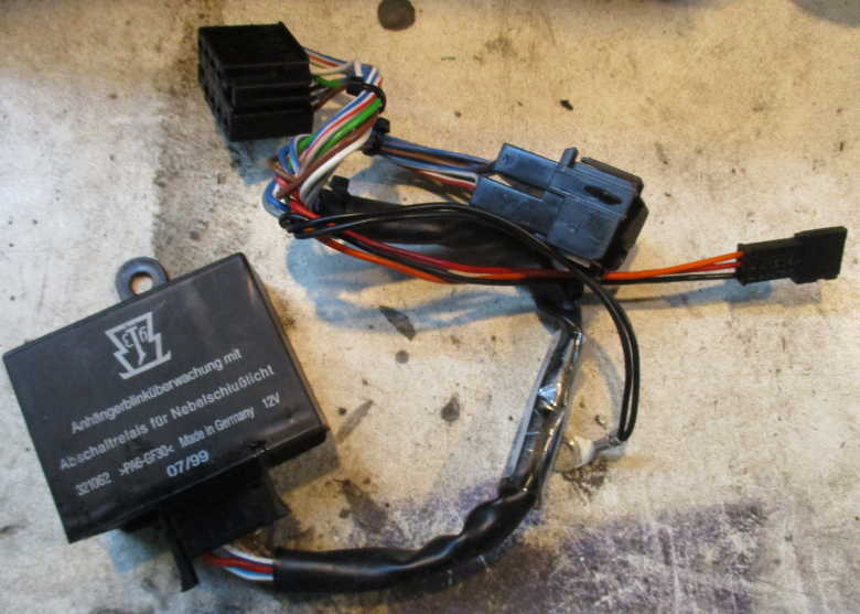

So... es geht weiter. Nun steht der E-Satz zum Einbau an. Ich habe den originalen Kabelbaum, der zwischen die Steckverbindung der Rückleuchten gesteckt wird. Dazu kommt das Pluskabel, dass nach vorne zur Batterie geht.
Hier ist noch ein weiteres Kabel mit dabei, dass eine weiß-grüne Isolierung hat. Sehe ich das richtig, dass das diese Leitung zur Lichtmaschine muss?
Mit dabei ist ein kleiner Kasten für "Anhängerblinküberwachung und Abschaltung Nebelschlussleuchte". Muss darüber hinaus noch ein Relais getauscht oÄ werden?
Vielen Dank für eure Hilfe.
Einbau Elektosatz ist spezifisch für das Fahrzeug und den E-Satz selbst.
Daher allgemeiner Tipp: Bitte Einbauanweisung des Elektrosatz- Herstellers befolgen. Auch wenn zumindest meine Wenigkeit von diesen "Nur-Bildchen-Ikea-Anleitungen" immer maximal genervt ist. Leseverstehen gehört doch hoffentlich zu den fundamental grundlegenden Minimal-Bildungszielen, oder hat man das auch schon aufgegeben ?!?
Aber egal: Das Kästchen "Anhängerblinküberwachung und Abschaltung Nebelschlussleuchte" muss nach der Anleitung beschaltet werden. Im Grunde wird das in die Leitungen zwischen Stromquelle und jeweiliger Lampe eingeschleift (dazwischen geschaltet). Bei den Blinkern wird bei Ausfall des Blinkers am Anhänger die Blinkfrequenz verdoppelt wie beim Ausfall am Zugfahrzeug. Bei der Nebelschlussleuchte wird bei Anhängerbetrieb die Lampe am Zugfahrzeug abgeschaltet. Insofern wird kein weiteres Relais nötig sein.
Wofür das grün-weiße Kabel dient lässt sich ohne Kenntnis des E-Satzes schlecht sagen ... mein E-Satz hatte aber z.B. ein Kabel für die Abschaltung der hinteren Einparkhilfe dabei. Da das Fahrzeug dieses Feature aber gar nicht besitzt blieb das unbelegt.
Viel Erfolg Hardy

Ist das dieser Satz?
[ATTACH=full]217280[/ATTACH]
Fast! Kästchen und Stecker sind identisch. Allerdings sind noch die Leitungen für Dauerplus, Lima(?) und die beiden Kabel für die Blinküberwachung (grünes Lämpchen) herausgeführt. Ist das bei dir ohne optische Blinküberwachung eingebaut? Das würde den Einbau erheblich vereinfachen...
