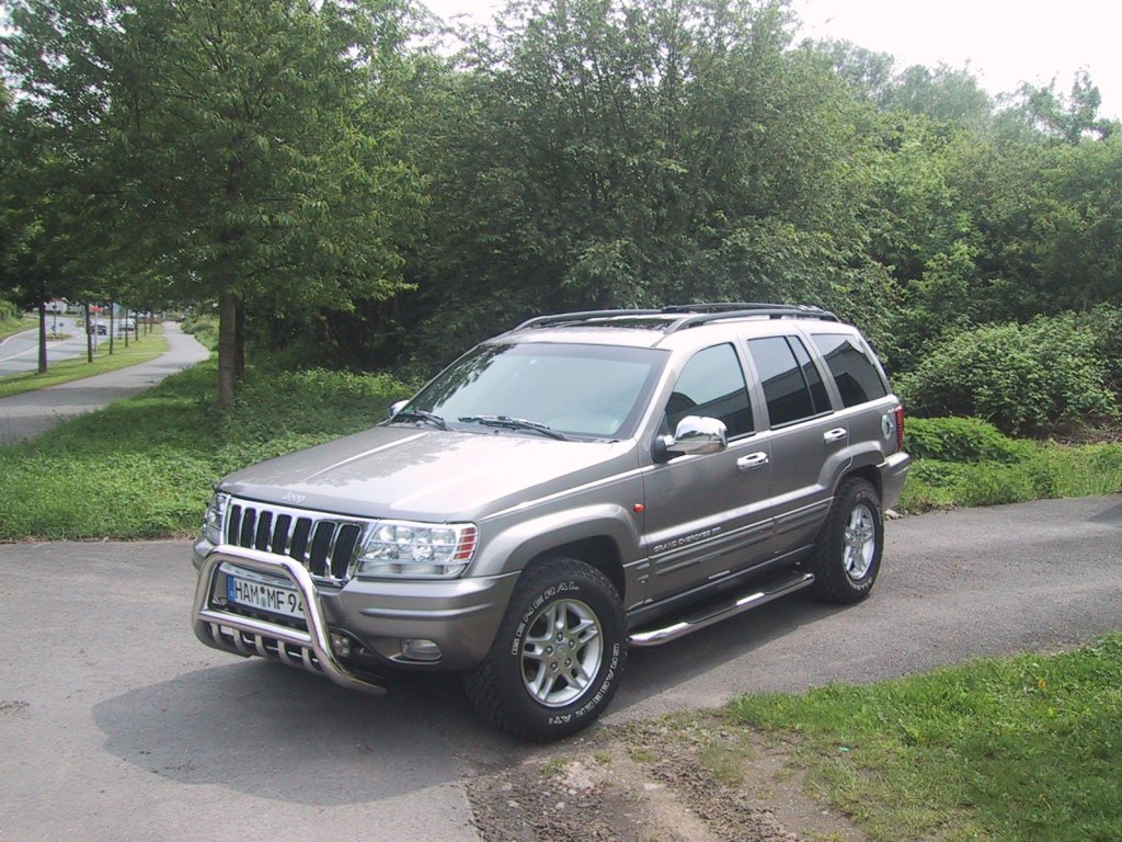

.......bei einem solchen Verbrauch würde ich lieber soetwas fahren:http://t1.gstatic.com/images?q=tbn:ANd9GcRcVA_kiBqYDFIOXoMoOZVfAwJk1EOmWEHI0Fd5p9CGEXIGri71vw
Da stimmt dann auch der Sound!! :rolleyes:
