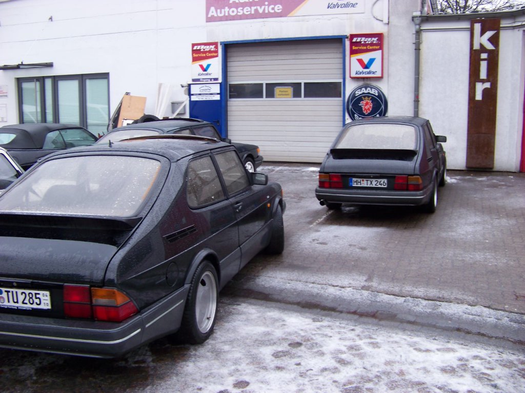

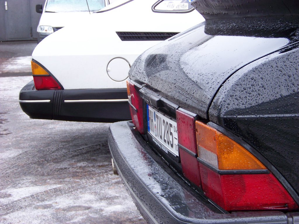

Mit Meister K. hast du nun endlich die Odyssee beendet und das Paradies gefunden. Dein weißer "Buchhalter" machte sich auch ganz gut als Kontrast zu meinem schwarzen Stuhl.
Ohhh, welcher von den Dreien war denn deiner?
Hab'mich schon gefragt, ob die auch im Forum herumfahren...??:biggrin:
o.K.,hab's gesehen!!
Der rechts von dir.
Der rechts von dir.
http://www.saab-cars.de/attachments/99-90-900-i/110106-verbrauch-jetzt-reicht-s-100_1506.jpghttp://www.saab-cars.de/attachments/99-90-900-i/110107-verbrauch-jetzt-reicht-s-100_1507.jpg...............quasi DER!!:rolleyes:
Aber meiner hat weniger gelaufen........!!!Bääh:aetsch:
Der rechts von dir.
