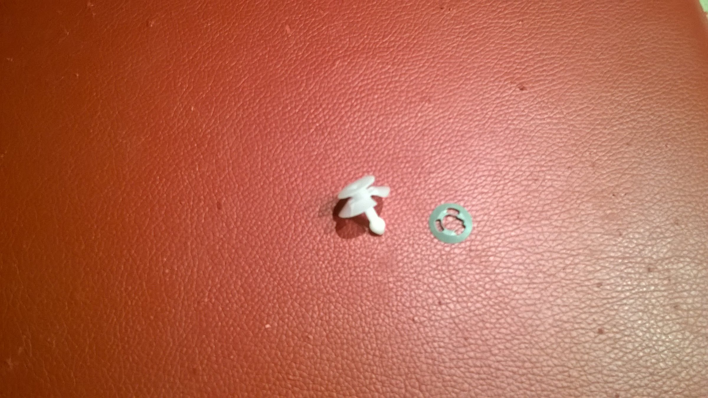

Hallo Gemeinde,
könnte bitte einer der Forum-Profis auf das angehängte Foto schauen? Das sind die Clipse der C-Säule bei meinem 93er cse, und natürlich sind einige beim Ausbau (wg. neuer Stoffbezug) gebrochen. Allerdings bezweifle ich, dass das überhaupt noch die Originalclipse sind - sie sind nicht direkt ins Metall gesteckt, sondern in eine Art Plastikdübel, der im Metall steckt, und auch von denen sind zwei hinüber, auf dem Foto ist noch ein "Dübelkopf"-Rest (Keine Ahnung, wie das richtig heißt). Wenn ich mir das Bild im Würth-Katalog anschaue, dann scheint das ein anderes System zu sein. Die Original-Clipse und die baugleiche Würth-Version werden doch vermutlich direkt in die Karosserie-Bohrung gesteckt?
Ich meine, daß die originalen Klipse bei meinem 96er 9000er auch so aussahen.
a) vorsichtiger ausbauen
b) ja, das ist original
Hallo Gemeinde,
Nö,
ist so richtig.
UNd ja, die brechen leicht und gerne...
Ok, dann ist diese Kombination original und ich habe ein "Dübelproblem"asdf. Kennt vielleicht jemand hier im Forum die Teilenummer des "Dübels" oder könnte sie raussuchen? Wäre echt nett.
Ich glaube das mal mit einem Fischerdübel 8 mm (natürlich gekürzt) gelöst zu haben. war aber nicht der Standard Fischer Spreizdübel, war der SX

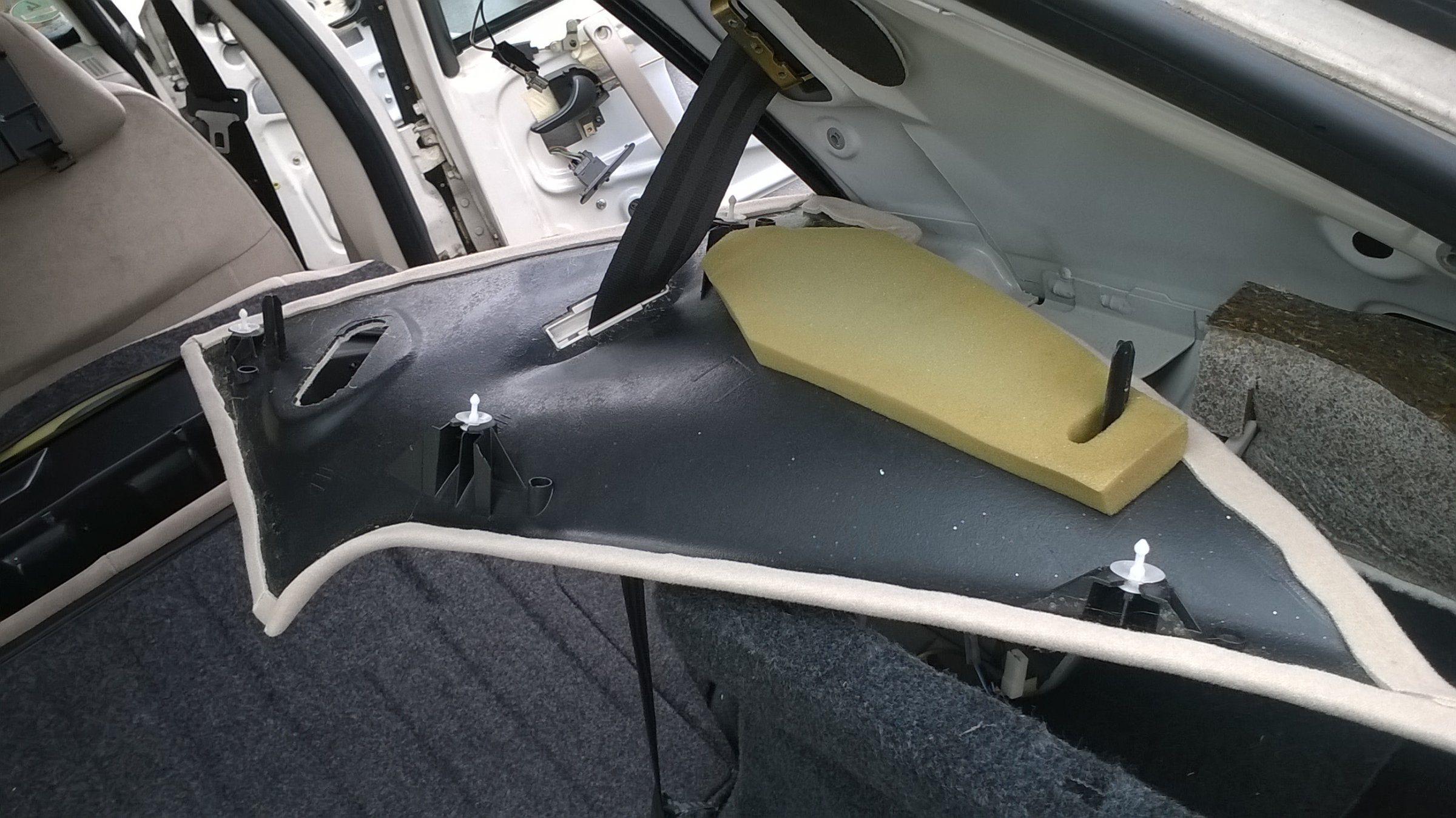

Hat mal wer ein Foto von der C-Säulenverkleidung wo die überall wie clipst und festhakt. Meine hängen beide hinten etwas unmotiviert an der oberen Ecke zur Heckklappe ab und ich würd die gerne mal grundsätzlich zur Reinigung abmachen. Sie wehren sich jedoch beharrlich...
Hier mal ein Foto von der Rückseite der C-Säulenverkleidung vor dem Wiedeinbau.. Wenn man die Position der diversen Klipse und Führungszapfen kennt, verbessert das deren Überlebensrate.....
