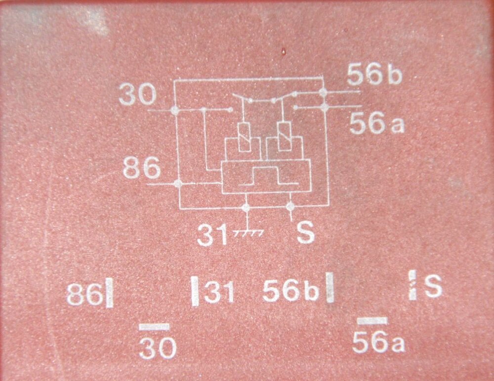

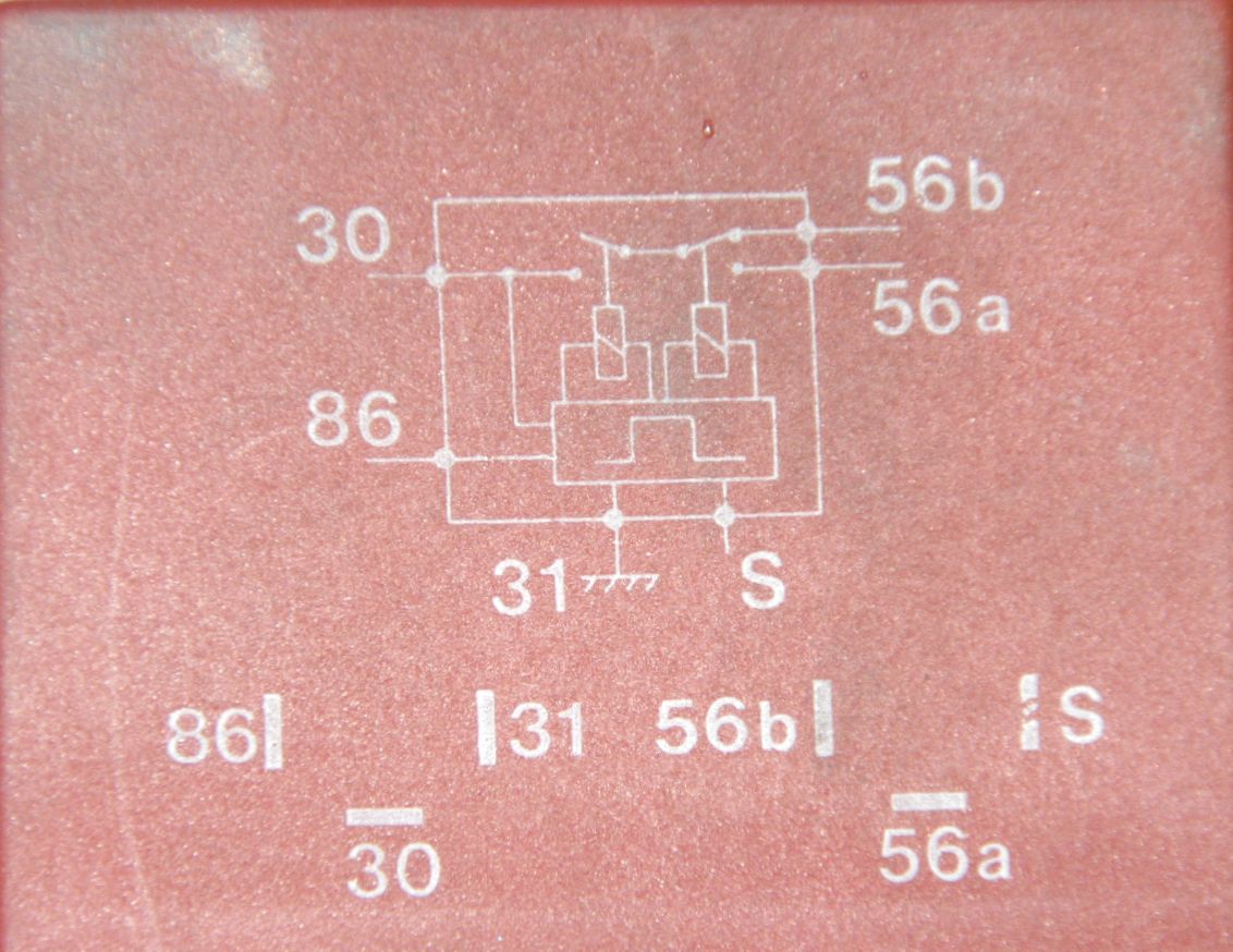

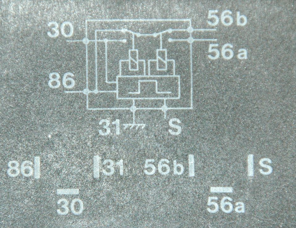

So, hier die versprochene Gegenüberstellung der Aufdrucke des Schaltplanes bei rotem und schwarzem Relais
Beim Schwarzen sieht man eine zusätzliche Verbindung von der linken ( ist das eine Spule? ) zu Anschluss 86. Was hat die für eine Aufgabe bzw. inwieweit ändert sich dadurch die Funktion?
HeadLightRelaisschwarz.jpg.dd7e0b8c1a8a5465b80dcdeab5a9c2b3.jpg HeadLightRelaisrot.thumb.jpg.cbc966bd5698fbfe4475813cd5b0f6cf.jpg
Das rote Relais ist mitlerweile nachgelötet und funktioniert vorerst einmal einwandfrei. Mal sehen wie es morgen nach einer Nacht im Gefrierschrank ausschaut...
So, mein nachgelötetes Relais hat den Gefrierschranktest heute bravourös bestanden. Scheint also tatsächlich nur das gewesen zu sein.
Jetzt wäre nur noch der Unterschied zwischen den obigen Schlatplänen interessant!
