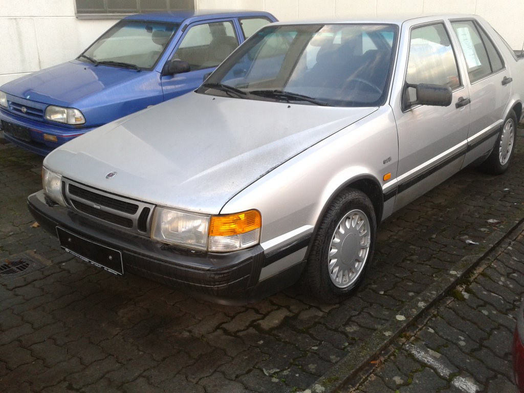

Lieber Martin,
vielen dank für die Hilfe beim Kopfzerbrechen, eine Entscheidung zu treffen ist im Moment schwer.
Das liegt vor allem daran, dass se leider nicht möglich war, den Schweden mal näher in Augenschein zu nehmen, da der Händler gestern morgen nicht geöffnet hatte und ich so nicht an den Schlüssel kam.
Morgen heisst es wieder Arbeiten und ich komme erst heim, wenn´s schon dunkel ist. Naja, irgendeine Lösung wird sich finden.
Kaufe ich das Gerät erstmal, kommt es um eine Sanierung eh nicht mehr herum, da kenne ich mich gut genug.:biggrin:
To be continued...
Ein glückliches und gesundes 2013 an alle!
Micha[ATTACH]68498.vB[/ATTACH]
Jaaa! Also wenn Du es tatsächlich wagst, dann wäre das genauso tatsächlich sehr schön - steile frühe 9000er in "Brot und Butter"-Varianten werden ja nicht mehr so viele erhalten. Und schick sieht er auch noch aus!
Jau,
das Teil zieht mich magisch an. Die Augen sind mir fast aus dem Kopf geploppt, als ich die Bordeaux- Rote Ausstattung gesehen habe.:eek:. Sehr geil! Geht´s noch?:biggrin:
Muss man eigentlich unbedingt haben...
Ohjeminee.
Der Micha
Ach, innen rot ist er auch noch? Mei, schöner geht's ja kaum noch. Ich fänd's persönlich sehr toll, wenn der 9000er zu Dir käme.
Plüsch rot? Großartig. :smile:
So eine Karre kann auf jeden Treffen nur der absolute Hinkucker sein.
Der 6. oder 7. graue oder schwarze 16S neben den MCs vor der Reihe 9k Aero und Anni interssiert dann doch wirklich niemanden mehr.
