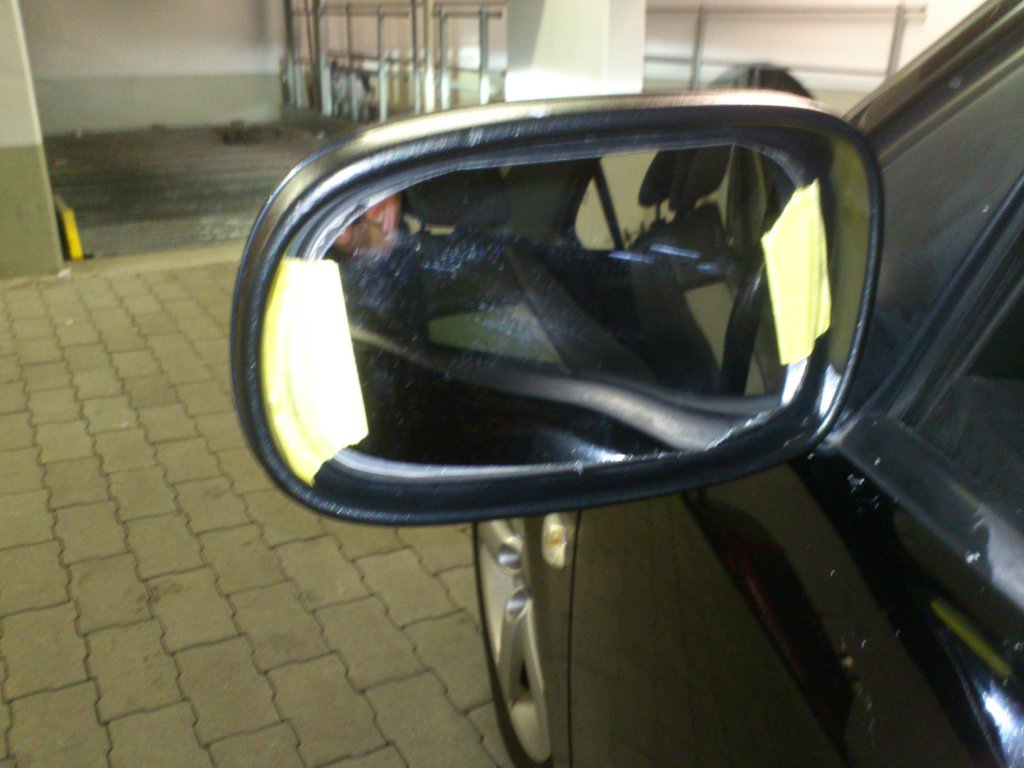

Der Saab überrascht mich doch immer wieder. Positiv wie auch Negativ :mad:

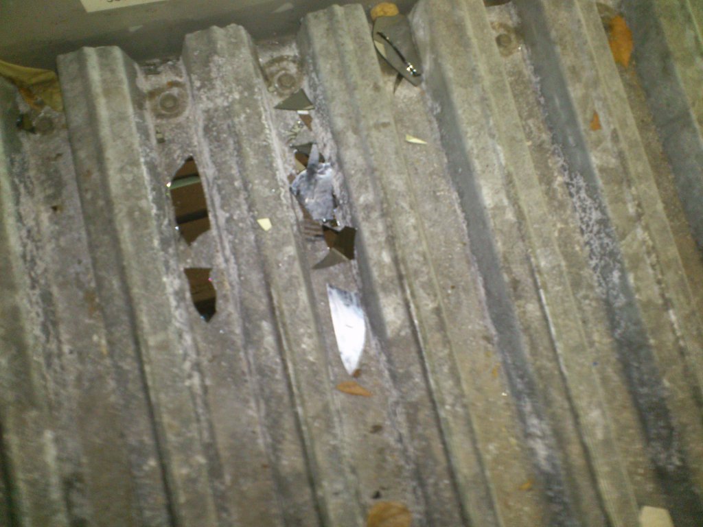

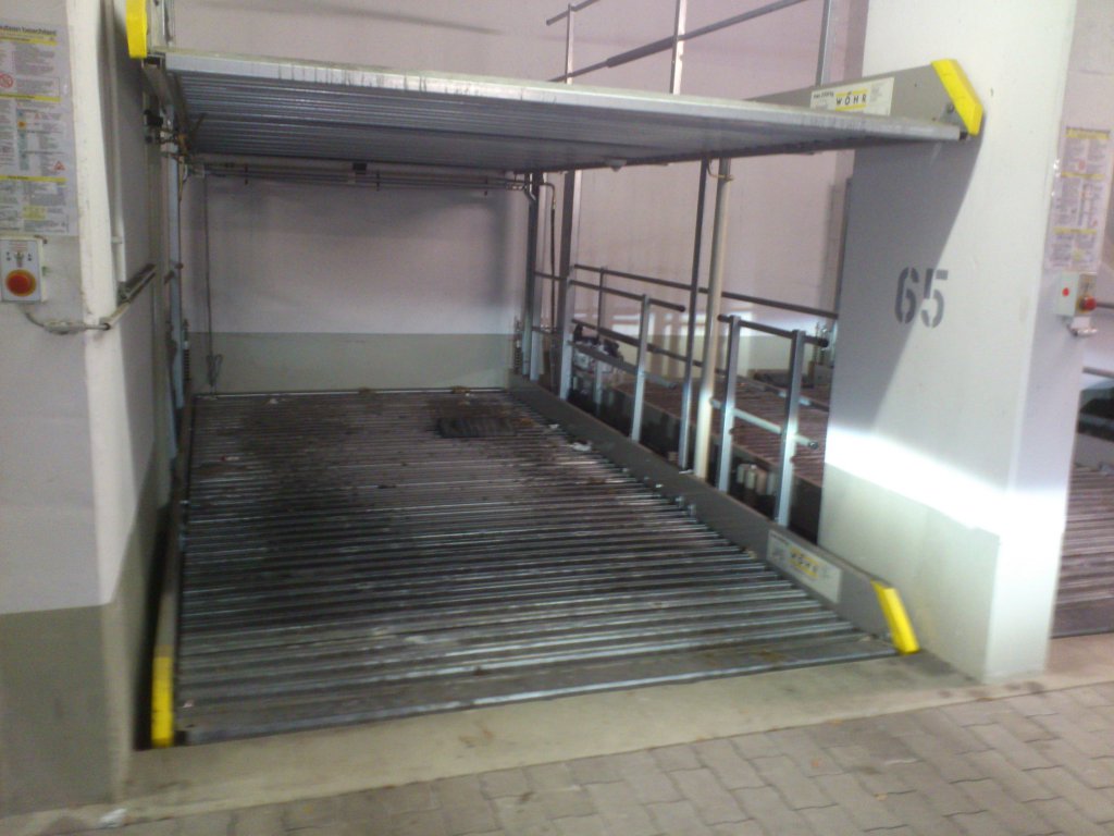

Fahr ich aus meinem Tiefgaragen Doppeldecker raus, minimale unebenheit, höre ich Glas splittern! :confused:
Also steig ich aus, verwundert, geschockt...Siehe da, auf der Fahrerseite ist einfach mal so das Glas rausgefallen und gebrochen :redface:
Aber ich bin nicht angefahren, nichts!! Tja, Samstag 16Uhr, wohin also?
Treibt mich meine Verzweiflung doch glatt wieder zum ATU :rolleyes:
Wobei ich da NIE mein Auto abstellen würde..Aber man kann ja drinnen was kaufen.
Tatsächlich finde ich dann so eine Universal-Spiegelfolie! Besser als nichts. Also grob rausgeschnitten, und draufgeklebt.
Mein Problem ist ja, das ich nur bis Morgen hier bin (München=Zweitwohnsitz) Also muss ich mich die nächsten Tage auf Azzi Style durch die Straßen schlagen.
Meine Frage nun, gibt es die Gläser einzeln zu kaufen, oder muss ein neuer kompl. Spiegel her?? Von der Logik her, müsste es sowas geben..es ist ja nur geklebt.

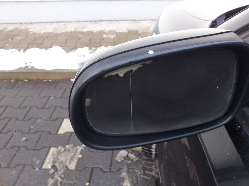

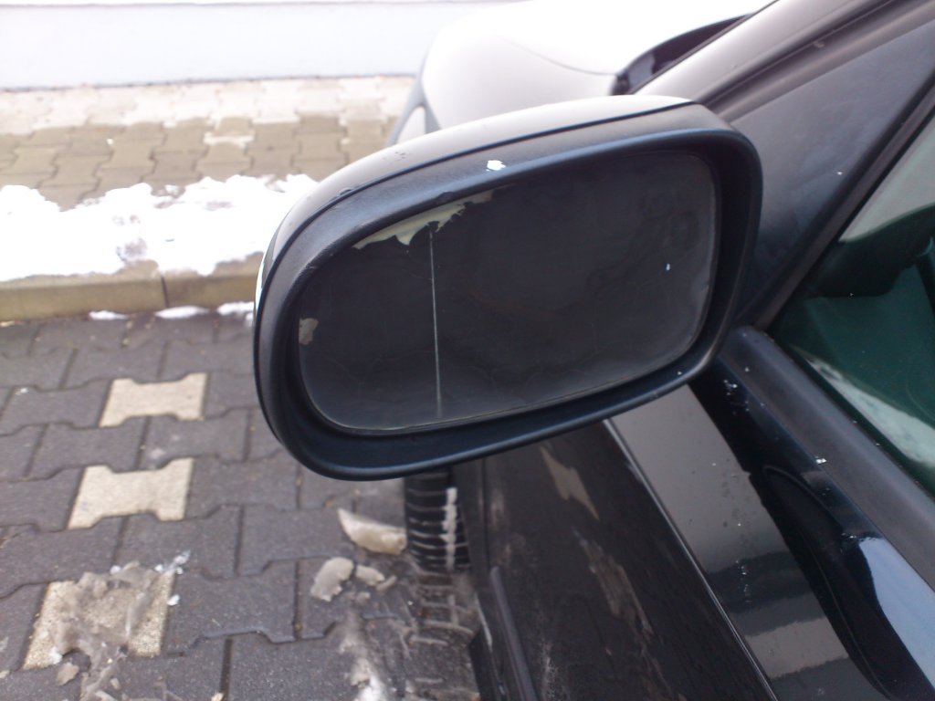

Aber ich seh gerade das der Spiegel laut Wis eingeknipst ist und auch die Heizung usw angesteckt ist. Ich frag mich nur, wie das bei mir so herausfallen konnte!
Wie gesagt, nur das Glas. Dahinter ist dann ne Folie ...Siehe Foto
http://www.saab-cars.de/attachments/9-3-ii/109283-seitenspiegel-abgefallen-dsc_1340.jpghttp://www.saab-cars.de/attachments/9-3-ii/109284-seitenspiegel-abgefallen-dsc_1341.jpghttp://www.saab-cars.de/attachments/9-3-ii/109285-seitenspiegel-abgefallen-dsc_1342.jpghttp://www.saab-cars.de/attachments/9-3-ii/109286-seitenspiegel-abgefallen-dsc_1343.jpghttp://www.saab-cars.de/attachments/9-3-ii/109287-seitenspiegel-abgefallen-dsc_1344.jpg
So sah es aus, nach dem aus der Garage fuhr! und so sieht es mit dem ATU Provesorium aus :(
