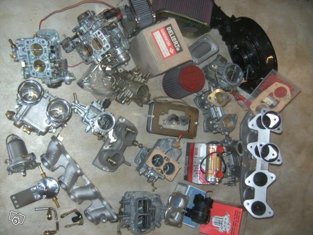

Moin,
Habe heute auf YouTube nach Saab 96 gestöbert. Da waren einige Rally V 4 mit zwei fetten Vergasern, riesigen Ansaugrohren und 'fetten Luftfiltern, jeweils rechts und links an die Innenkotflügel geschraubt. Wo bekommt man sowas ?
Was bringt das an Leistung ?
Und ist das in D zugelassen ???
Dank für Eure Antworten.
Marco
ich bin zwar nicht der V4 Spezialist, aber ohne weiteren Eingriffe an Nockenwellen usw. bringen die Vergaser ausser enormem Spritverbrauch nicht allzuviel
Genau, das ist für den Alltagsbetrieb nicht zu empfehlen. Angeboten wird sowas immer wieder mal bei Tradera http://www.tradera.com/finding.mvc/itemlisting?header=true&search=Saab%2096%20&catid=-1 immer mal nachsehen! (beim Kauf kann ich wohl behilflich sein)
Gruß meki

Hallo Marco!
Mit viel Glück kann man sowas in Schweden bekommen. Allein die Ansaugbrücke (ohne Vergaser) kostet ca. 1500 Euro aufwärts. Die Vergaser kommen dann noch dazu. Macht nur Sinn in Verbindung mit entsprechendem Motortuning, weil du den Motor sonst "ersäufst". Und für den Alltag/Straße ist das auch nicht unbedingt besonders geeignet.
An Leistung bringt das alleine erstmal gar nix. Aber man kann bei einem entsprechend gemachten Motor je nach Aufwand in Regionen von 120 bis 160 PS kommen.
Zulassung ggf. möglich per Einzelabnahme = teuer.
Gruß,
Erik

Einfacher wäre es da wohl ein komplettes Fahrzeug zu suchen , bei dem die Umbauten schon gemacht sind.
