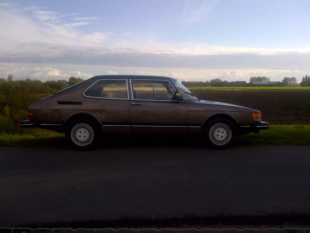

>Der Wagen ist in sehr gutem Zustand: komplett hart (selbst der Kofferraumboden), keine Schweißarbeiten an den bekannten Punkten (leider eine leichte Delle hinten Beifahrertür).<
Eindeutig ist die Aussage zwar nicht, doch durchaus mutmachend :smile:
Ja, auf Nachfrage hat der Anbieter erwähnt, dass der Wagen "fast" rostfrei sei. Soweit man das auf den mitgeschickten Bildern beurteilen kann, gilt das auch für beide Türen.
"Leichte Delle" ist gut. Vor dem hinteren Radlauf ist er auch gut sichtbar kaltverformt.
Bei der Bildqualität sind wir beim Spekulieren !
Auf den anderen Fotos von der Seite sieht das nicht so dramatisch aus.
Eine Fahrt an die Nordseeküste kann Aufschluß geben.
