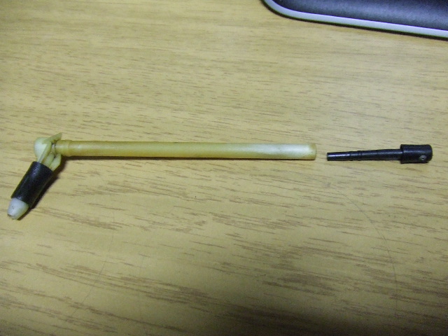

Hier mal VW´s Lösung beim Polo 86C. Hab ich zufällig rumliegen und auch sofort wiedergefunden. Was leider absolut selten vorkommt.
Das Plastikrohr wird in die hohle Wischerwelle geschoben und dann kommt von aussen die Düse rein. Also es gibt auch zuverlässige Lösungen. Hier hätte das Röhrchen 9,8 cm Bohrtiefe, was aber glaub ich egal ist.
