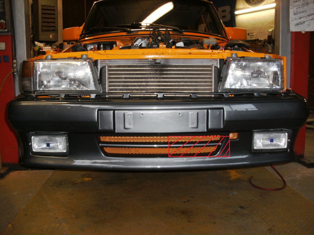

Jou, gerade in der Seitenansicht wirklich schick!
Zur Frontansicht: Ist da eigentlich noch irgend eine Verkleidung oder so drunter? Bei TuCab ist das nämlich noch alles völlig offen.
Wo kommt denn da die Luft zum LLK durch??
Oder ist das ein LPT?
Nee ist ein Volldruck mit viel zu viel Ladedruck. Das geht schon mit der Luft. Grins.
Desweiteren ist ein HS Ladeluftkühler verbaut. War aber auch mit dem Serien Llk in Ordnung.
Scheint ja genügend Luft durchzukommen.

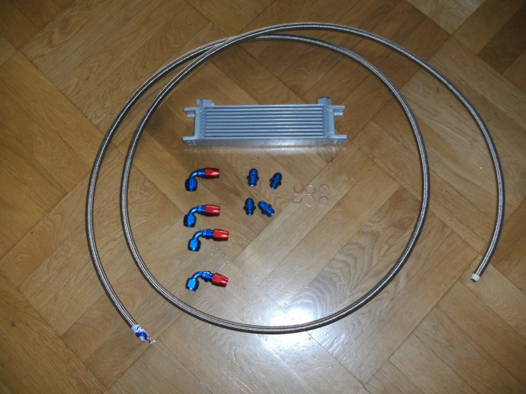

Würde mir eher Gedanken um den Ölkühler machen
...und der HS-LLK hat einen wesentlich geringeren Durchsatz als der Serien-LLK ab MY 90.
Hier (und im Ausbau der NSW) gäbe es also erhebliches Optimierungspotential.
Anschliessend könntest Du den LD wieder auf ein verträgliches Mass zurücknehmen ...OHNE Leistungseinbuße.:cool:
Dies sehe ich eigentlich auch so. An welcher Stelle das Airflow-Geraffel im Bereich des LLK eine Änderung bewirken soll, verstehe ich hingegen noch nicht wirklich. Denn dieser sitzt ja auch Serie schon gut hinter dem Stoßfänger und nicht gerade soooo toll im Wind.
Dafür könnte ein LLK (oder der Wasserkühler vom Wasser-LLK) prima direkt unter das Plate. Da ist doch prima Platz.
Die Serienschürze ist unter der Prallfläche praktisch komplett offen. Sofern die Dichtungen des LLK komplett montiert sind entsteht vor dem Kühler ordentlicher Staudruck. Der HS-Kühler ist im Gegensatz zum Original neben dem verminderten Durchsatz auch nicht abgedichtet und damit nicht ordentlich wirksam.
Ich glaube kaum, daß ein geschürzter 900 (Airflow) mit nebelscheinwerfern seine Topleistung länger als 20 sec hält. Für ein einmaliges Beschleunigungsmanöver im Winter mag es reichen, dann kollabiert das System.
Eben nicht. Der Wagen läuft einiges über 250 km/h und das auch im Hochsommer. Auch auf Dauer. Der wird von mir regelmäßig getreten ohne das er auf Grundladedruck zurück regelt. Das hatte er bei hohen Aussentemperaturen mit dem Serien LLK hin und wieder mal gemacht. Mit dem Hs LLK gibt es überhaubt keine Probleme!!

ich habe von anfang an den ölkühler an eine andere stelle gepackt
