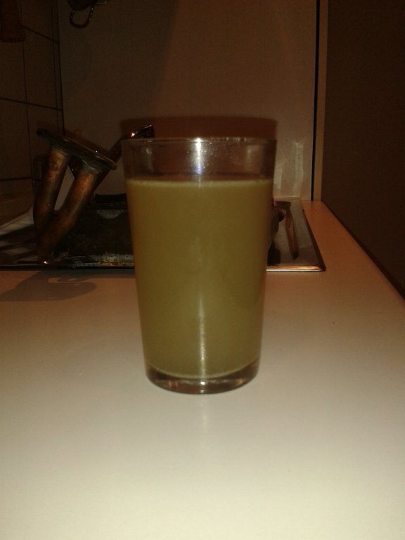

Ja, mein Heizungsventil sifft, deswegen steht es nur auf ganz offen, kein Problem im Winter. Am Sonntag kommt ein neues rein! …und wenn man schon mal dabei ist: Hatte ich mir überlegt, mal einen sauberen Wärmetauscher einzubauen. Also habe ich mir einen „neuen“ gerauchten Wärmetauscher organisiert. Er wird wohl 200.000 km weniger auf dem Buckel haben als meiner, die gehen ja nieeee kaputt.
Der Tauscher wurde gut gelagert, war innen nicht ausgetrocknet. Also habe ich erst mal ein Glas Wasser rein geleert, ein wenig geschüttelt und da ich neugierig bin, es wieder in das Glas geleert. Fazit HORROR-SCHMODDER!!!
Bild 1

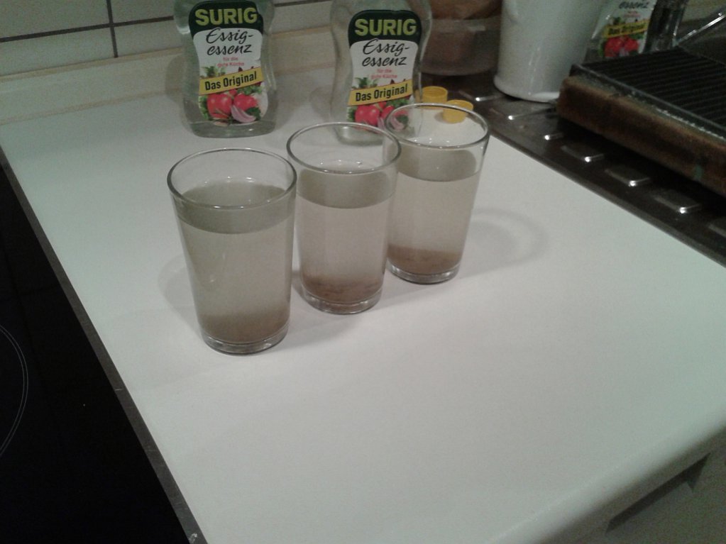

Am Glas unten setzten sich auch Placken von Dreck und Kalk ab. Das habe ich dann noch 2 mal mit Wasser wiederholt und in
Bild 2
[ATTACH]69279.vB[/ATTACH]
seht Ihr das Ergebnis nach ein paar Stunden.
Schmodder, Kalk und Partikel von roter Farbe.
Das hat mich nicht so begeistert, also Plan 96: Essigessenz rein, schütteln, warten, schütteln und schauen: Habe das Ergebnis, also die braune Brühe dann durch einen Kaffeefilter laufen lassen: SCHMODDER! Auch nach dem dritten Mal.
Also werde ich die Prozedur so lange durchmachen, bis klares Wasser kommt!

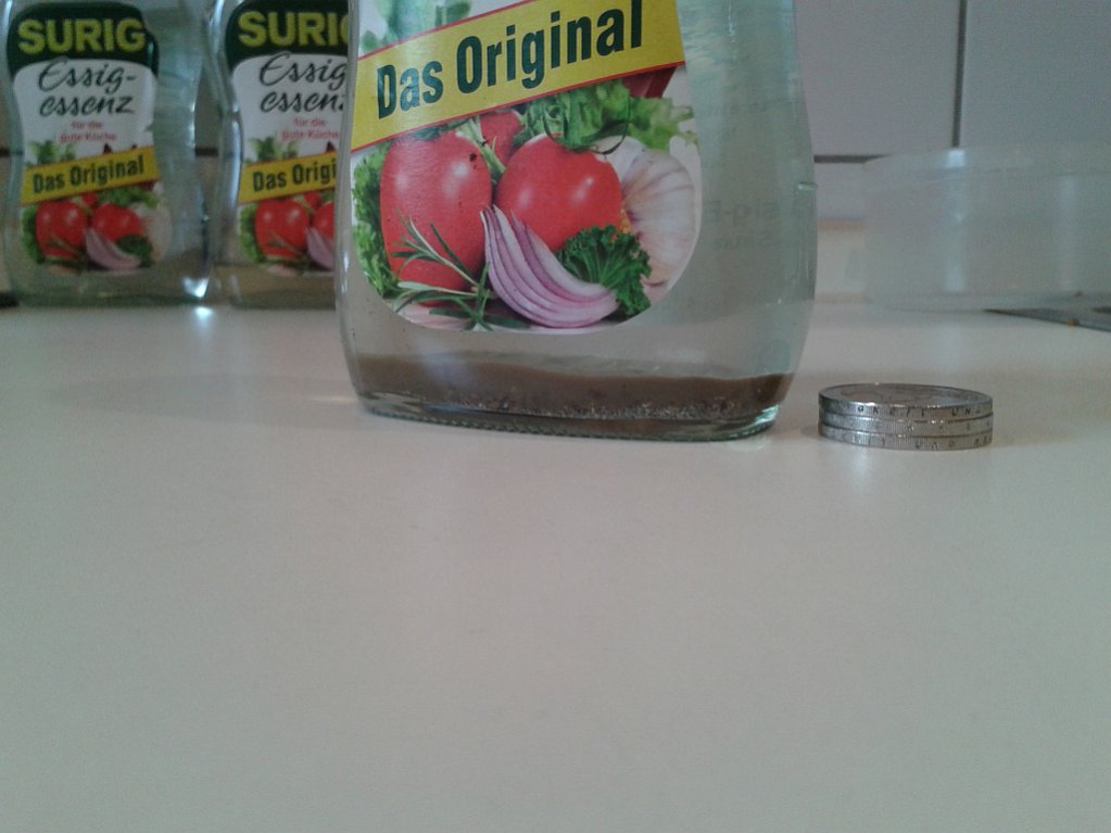

Die Testreihe geht weiter. Ich habe das Schmodderwasser von Bild 2 in eine Flasche gefüllt und abstehen lassen. Wie gesagt, es waren die ersten drei Gläser, als ich nur mir Wasser gespült hatte. Zum Grössenvergleich, rechts daneben 3 Zwei-Euro-Münzen (auf den Foto sieht es weniger aus...):
http://www.saab-cars.de/attachments/99-90-900-i/110575-heizung-heizt-schlecht-tauscher3.jpg
