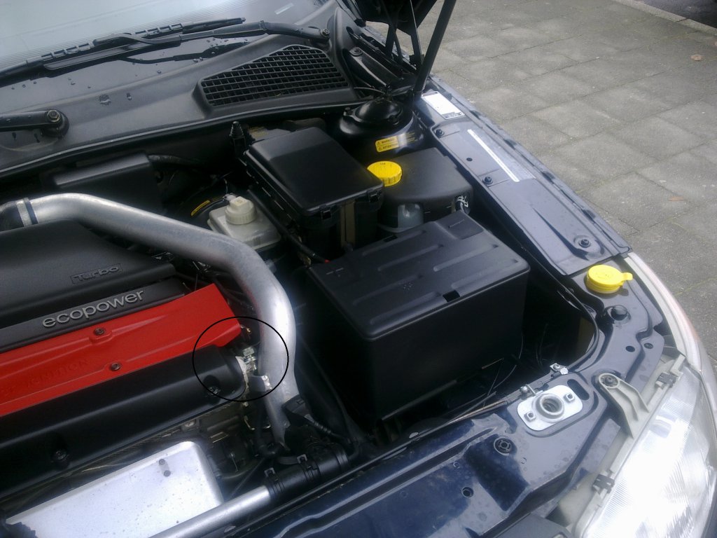

Allerdings macht mich stutzig, das mein Motor anders aussieht und lt. Schwedenteile auc einem 9000er stammt. Auffällig ist, dass das eingekreiste Teile (ich habe gedacht es sei der Verteiler :-)) an meinem Motor nicht ist, wie man auf den Bildern sieht....

Der "Verteiler" ist eine Vakuumpumpe, die manche 9-5 haben, z.B. mein 2000er Automatik...,
die früheren Schalter soweit ich weiß aber nicht.
Der im ebay Angebot gezeigte sieht so aus wie die Zeichnung im EPC. Da deiner schon MY 99 ist sollte es genau dieser sein. Mach doch mal ein Foto von deinem!
Das ebay Angebot ist preislich meiner Meinung nach sehr gut

Der Motor ist noch eingebaut. ausf den Bilden im Eingangsposting ist gut zu sehen, dass er keine Vakuumpumpe hat. Da steckt lediglich ein Lappen drin weil die Dichtung nicht i.O. ist......
