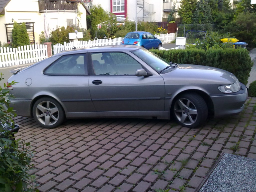

So stand er noch im Sommer da, frisch gewaschen und auf hübschen Alus:

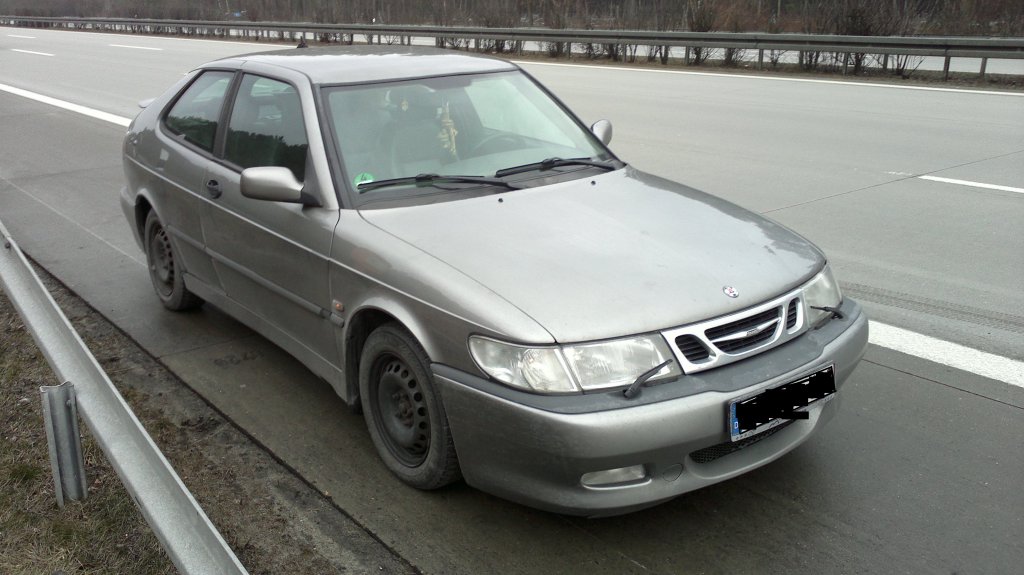

Und so stand er am Samstag auf dem Standstreifen, abgerufen vom Autogott, in eine Welt voller SAABinen

Was sind das denn für Felgen?

Felgen sind diejenigen, welche im oberen Bild zu sehen sind. Die Frage hat sich erledigt, da hier keine Verkaufsangebote gepostet werden dürfen. Werde das zeitnah im entsprechenden Thread nachholen.

Der Frontspoiler hat diverse Waldfahrten nur suboptimal überstanden und etwas gelitten. Sieht man andeutungsweise auf dem 2. BIld, Beifahrerseite unterm Nebelscheinwerfen.
