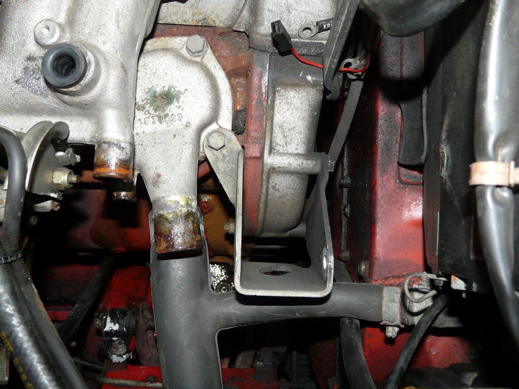

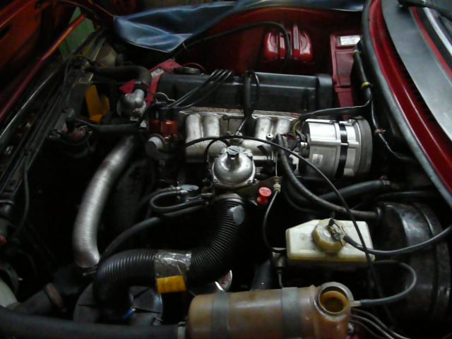

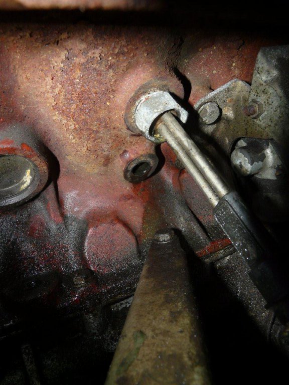

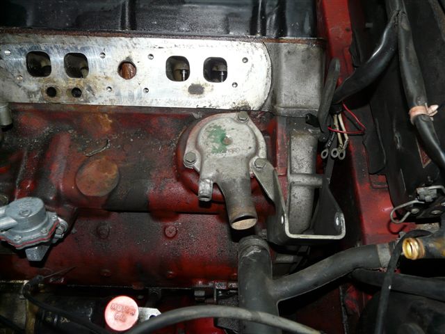

Lichtmaschine ausbauen und Kühlwasserleitungen lösen
[ATTACH]69606.vB[/ATTACH]

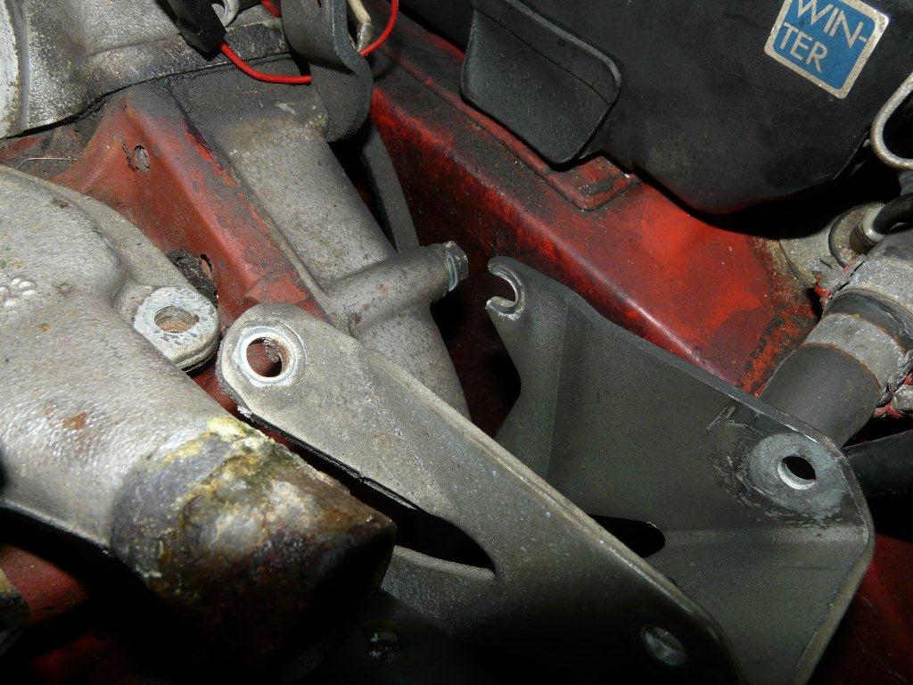

Und jetzt nicht voreilig über die Fehlkonstruktion des Lichtmaschinenhalters lästern
[ATTACH]69607.vB[/ATTACH]
die Jungs haben mit gedacht.
[ATTACH]69608.vB[/ATTACH]

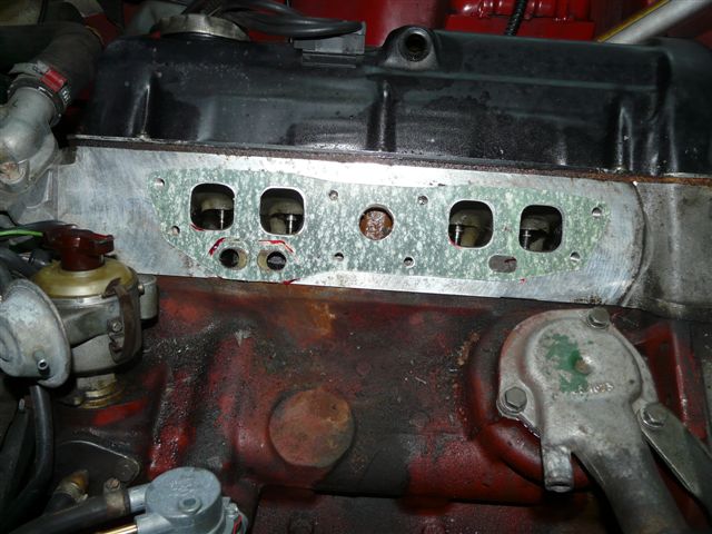

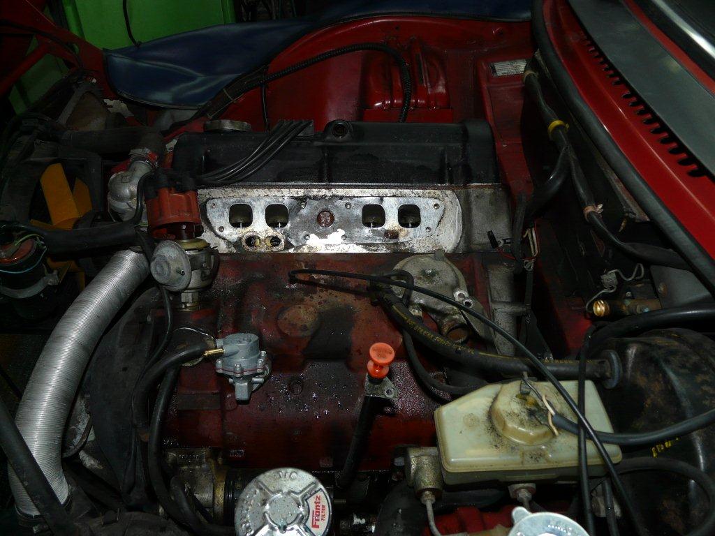

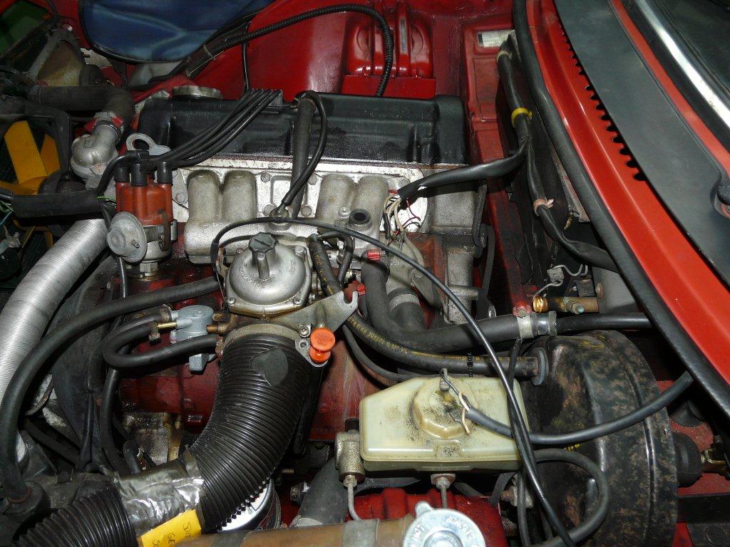

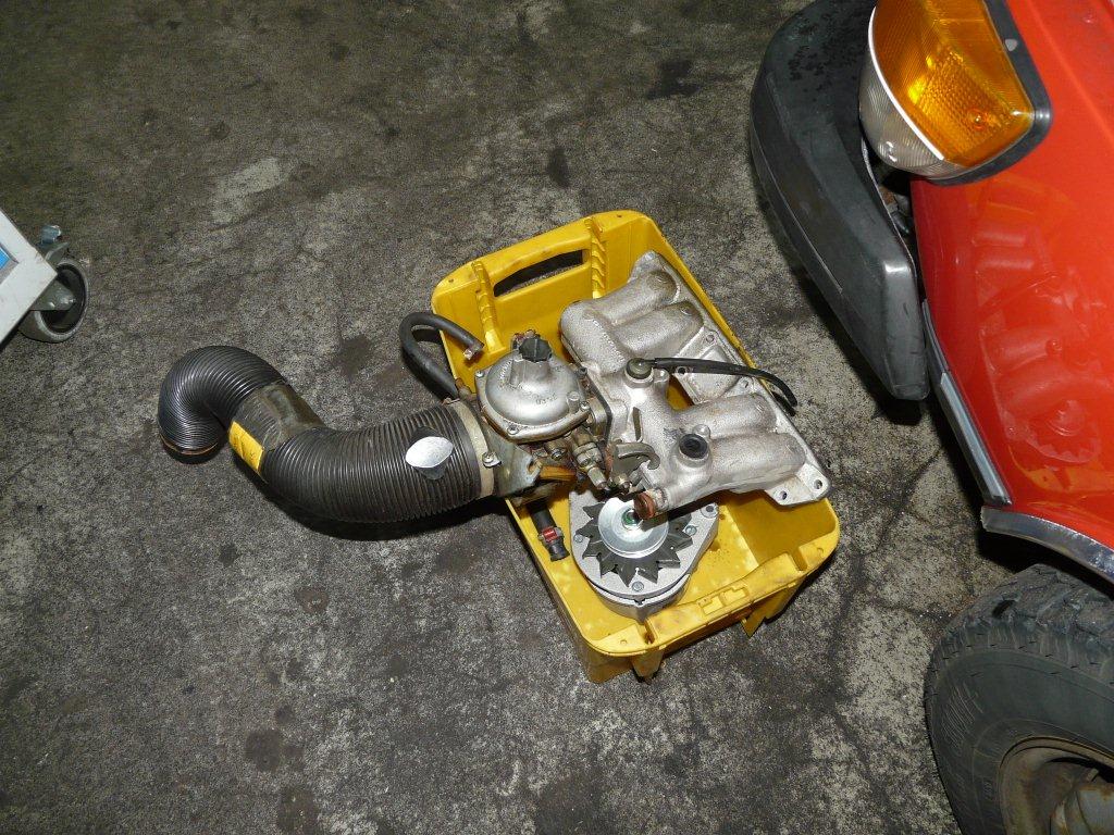

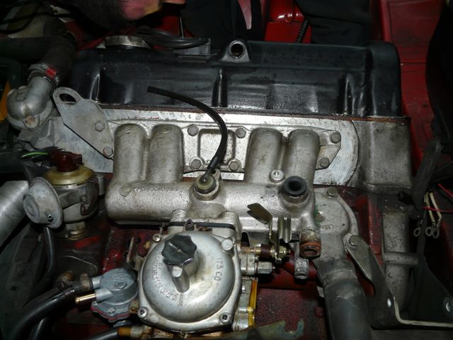

Gasfabrik entfernen
[ATTACH]69609.vB[/ATTACH]
Wenn´s in der gelben Kiste so aussieht
[ATTACH]69610.vB[/ATTACH]
ist da Platz
[ATTACH]69611.vB[/ATTACH]

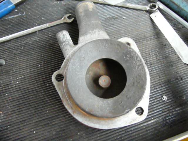

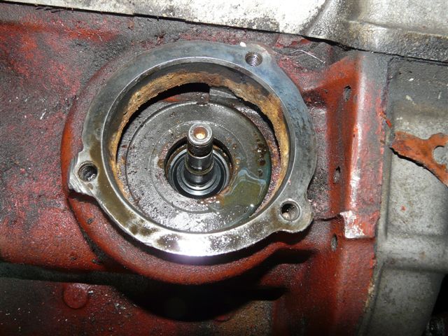

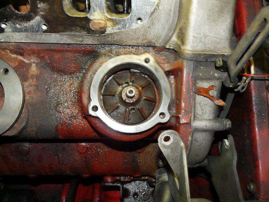

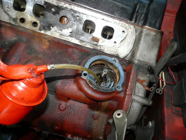

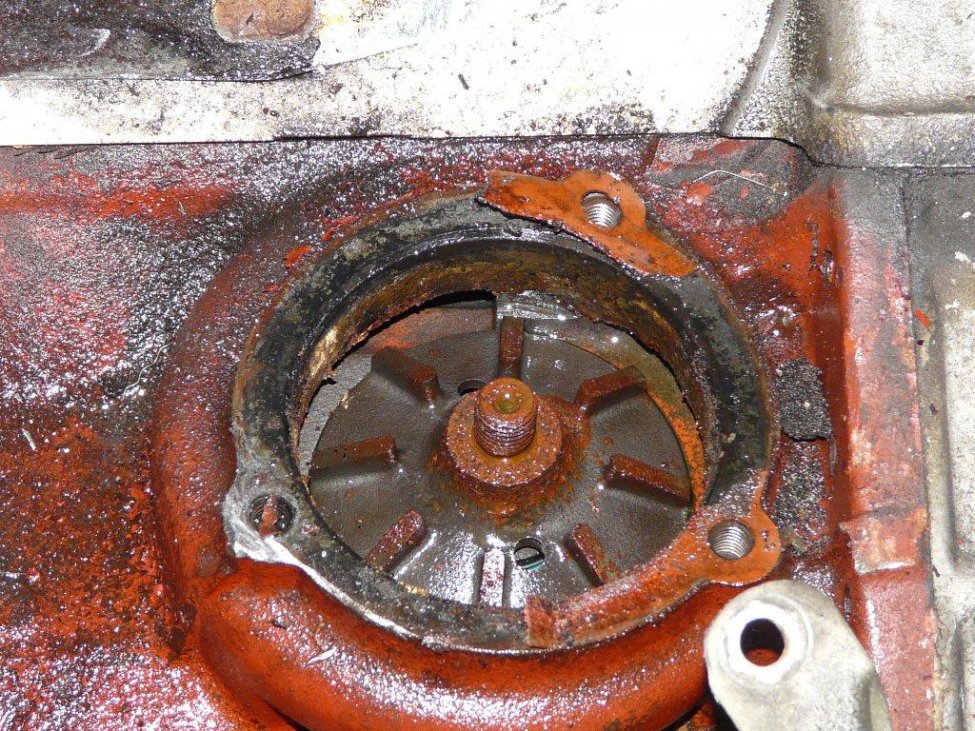

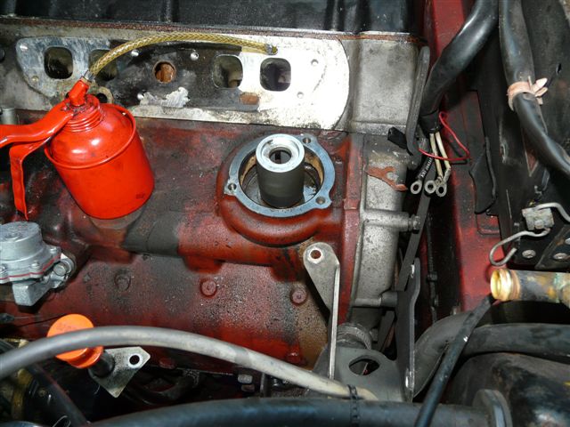

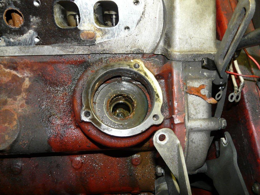

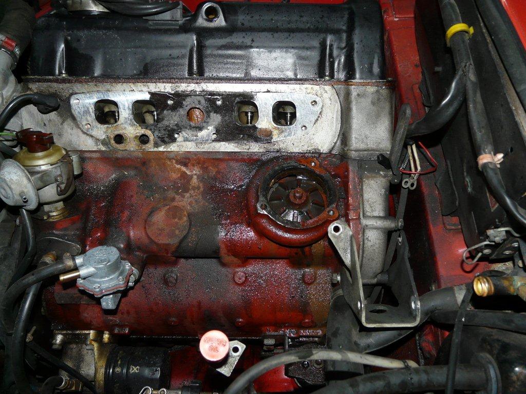

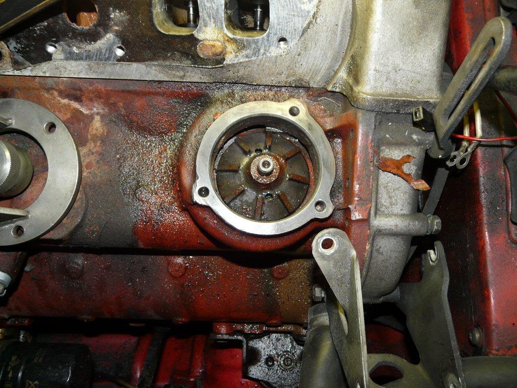

Wasserpumpendeckel entfernen
[ATTACH]69612.vB[/ATTACH]

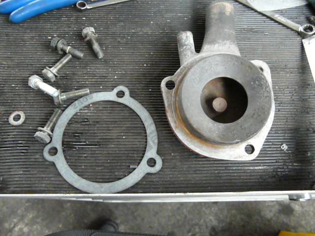

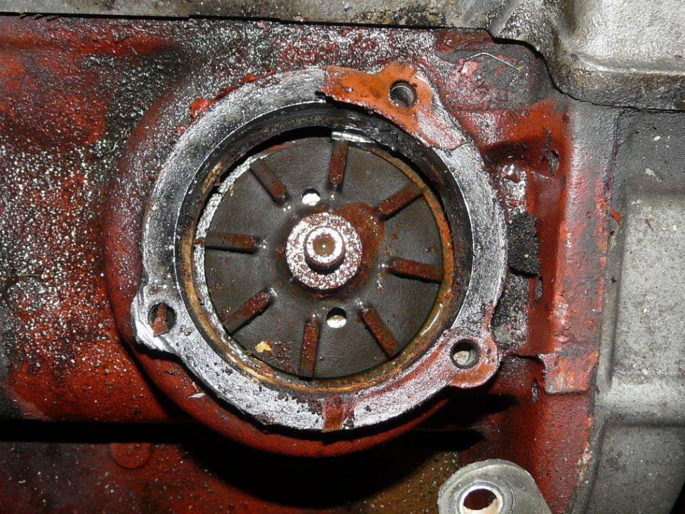

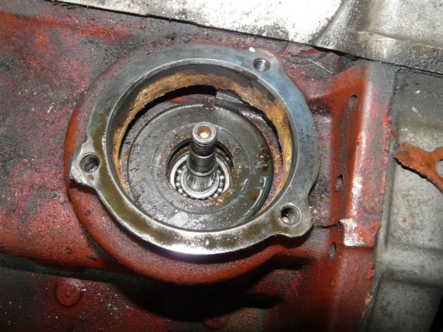

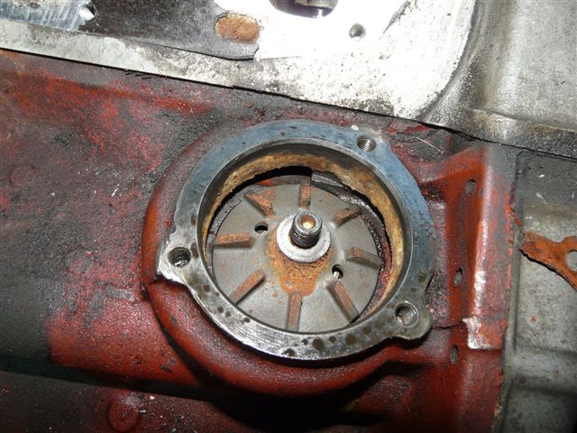

Dann sieht es so aus
[ATTACH]69613.vB[/ATTACH]
[ATTACH]69614.vB[/ATTACH]
Dichtfläche reinigen
[ATTACH]69615.vB[/ATTACH]
[ATTACH]69616.vB[/ATTACH]

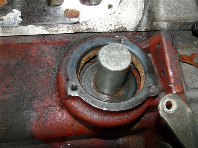

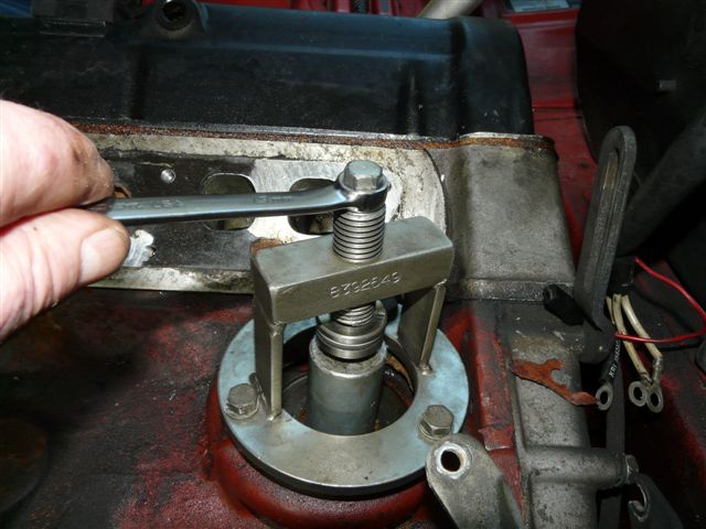

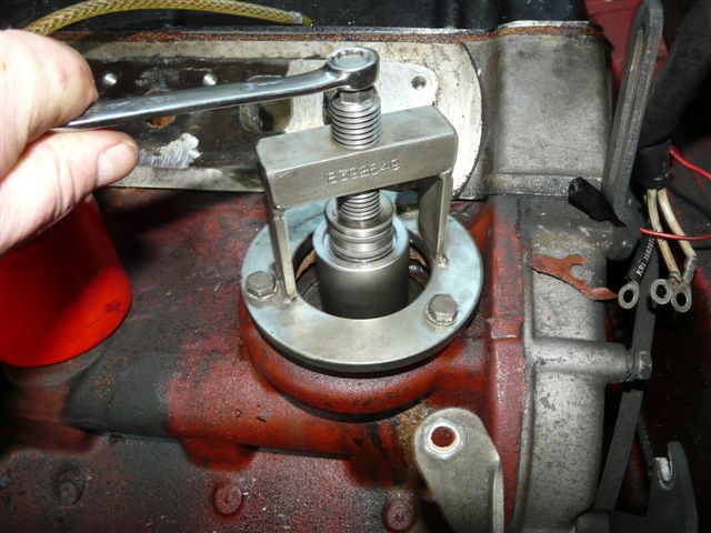

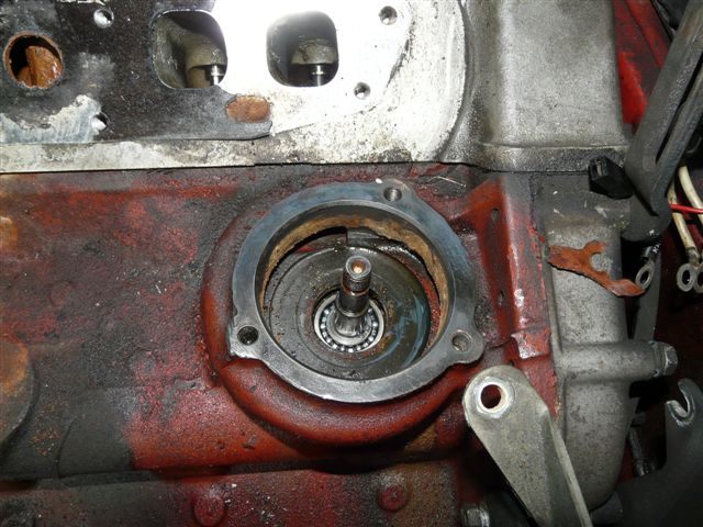

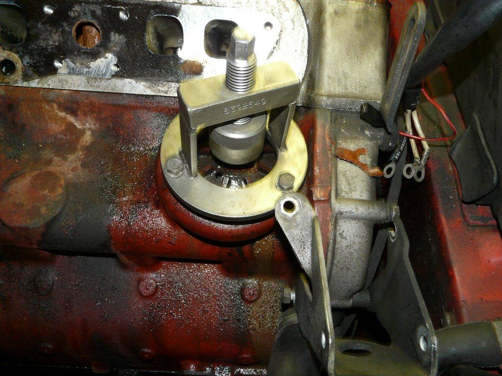

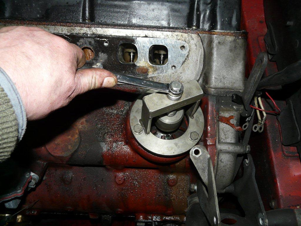

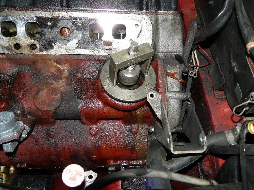

Spezialwerkzeug aufsetzen (von Reparaturversuchen ohne Spezialwerkzeug sollte man absehen)

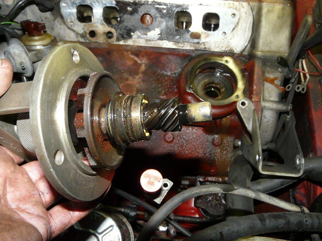

[ATTACH]69617.vB[/ATTACH]

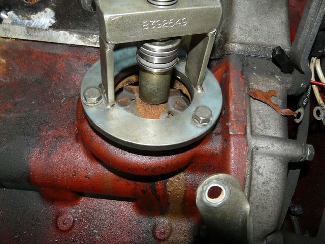

Pumpe vorsichtig rausziehen
[ATTACH]69618.vB[/ATTACH]
[ATTACH]69619.vB[/ATTACH]
[ATTACH]69620.vB[/ATTACH]
[ATTACH]69621.vB[/ATTACH]

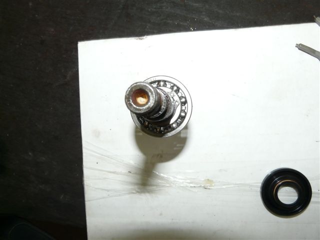

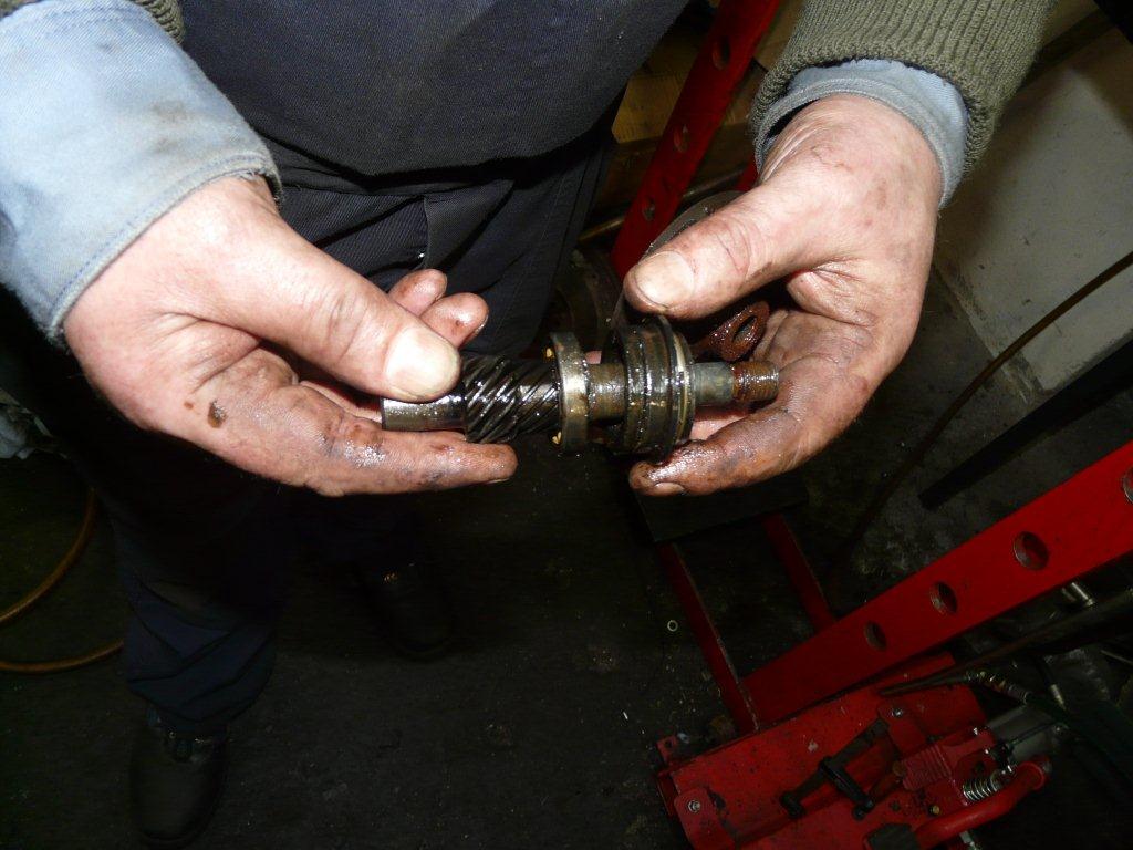

Pumpe
[ATTACH]69622.vB[/ATTACH]
[ATTACH]69623.vB[/ATTACH]

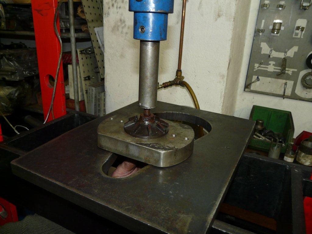

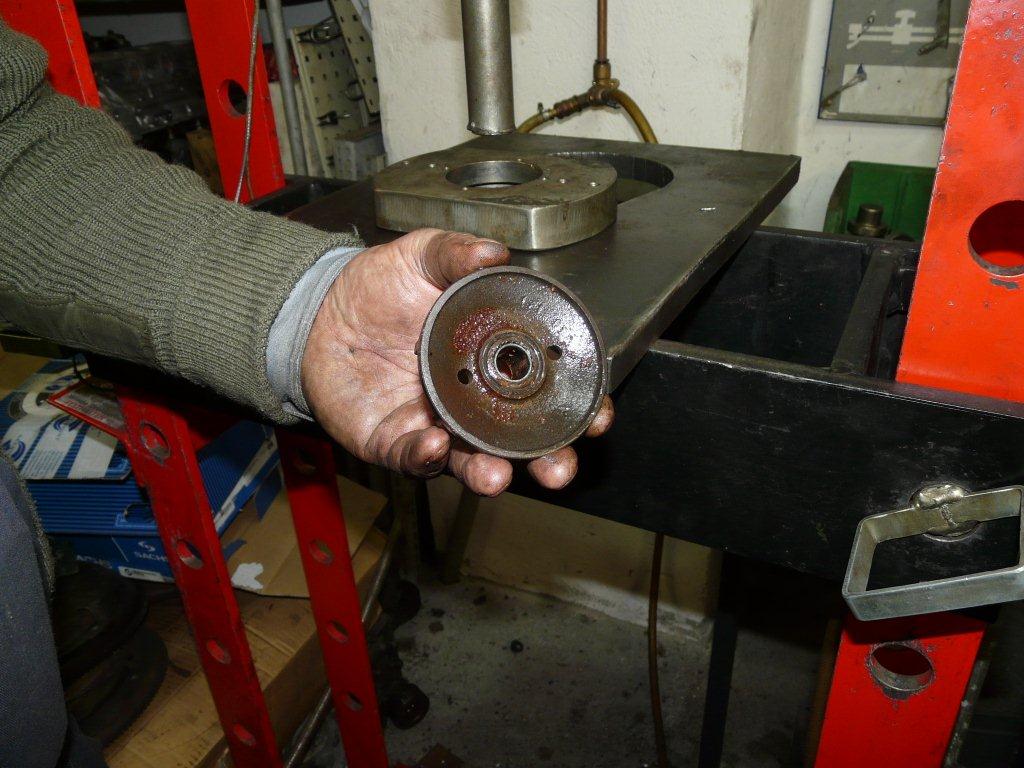

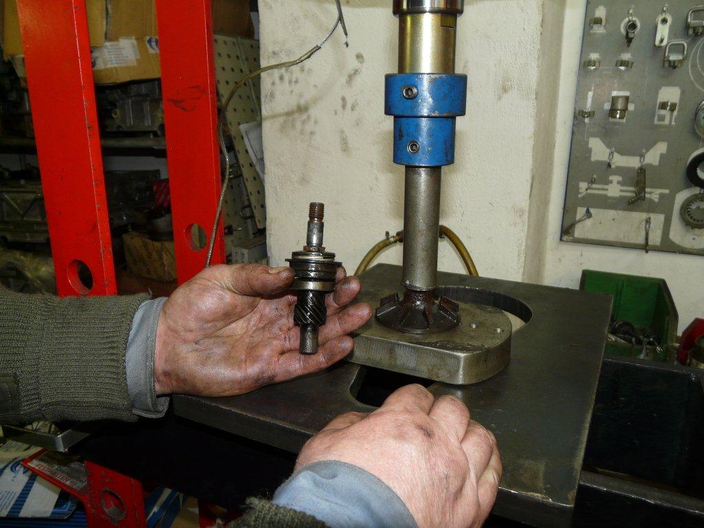

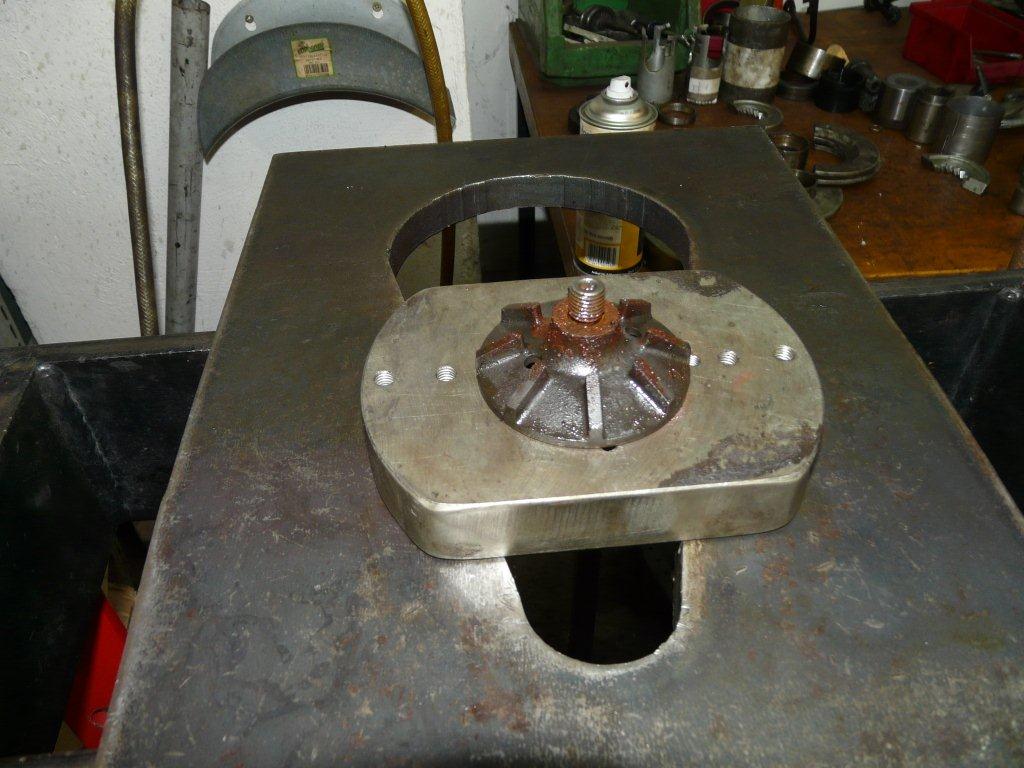

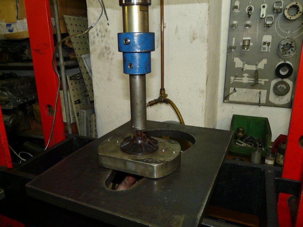

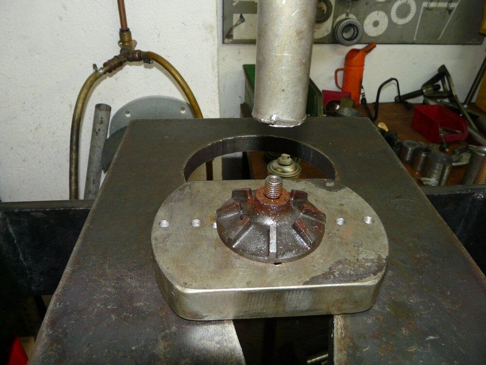

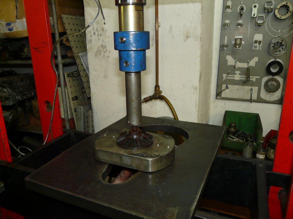

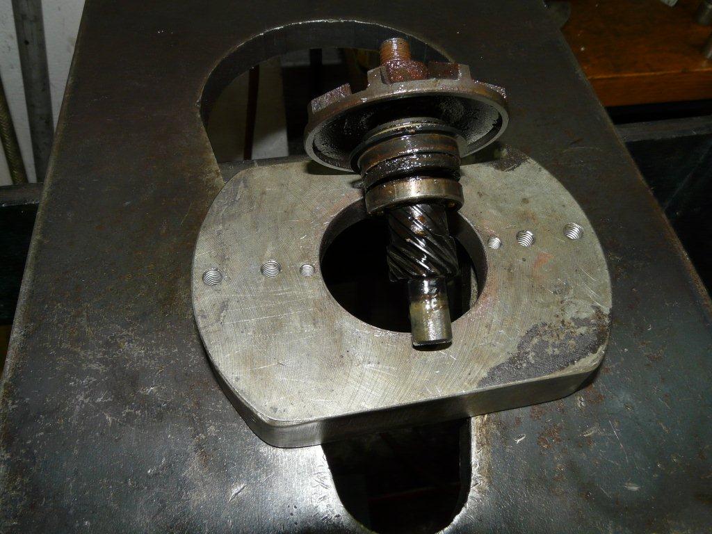

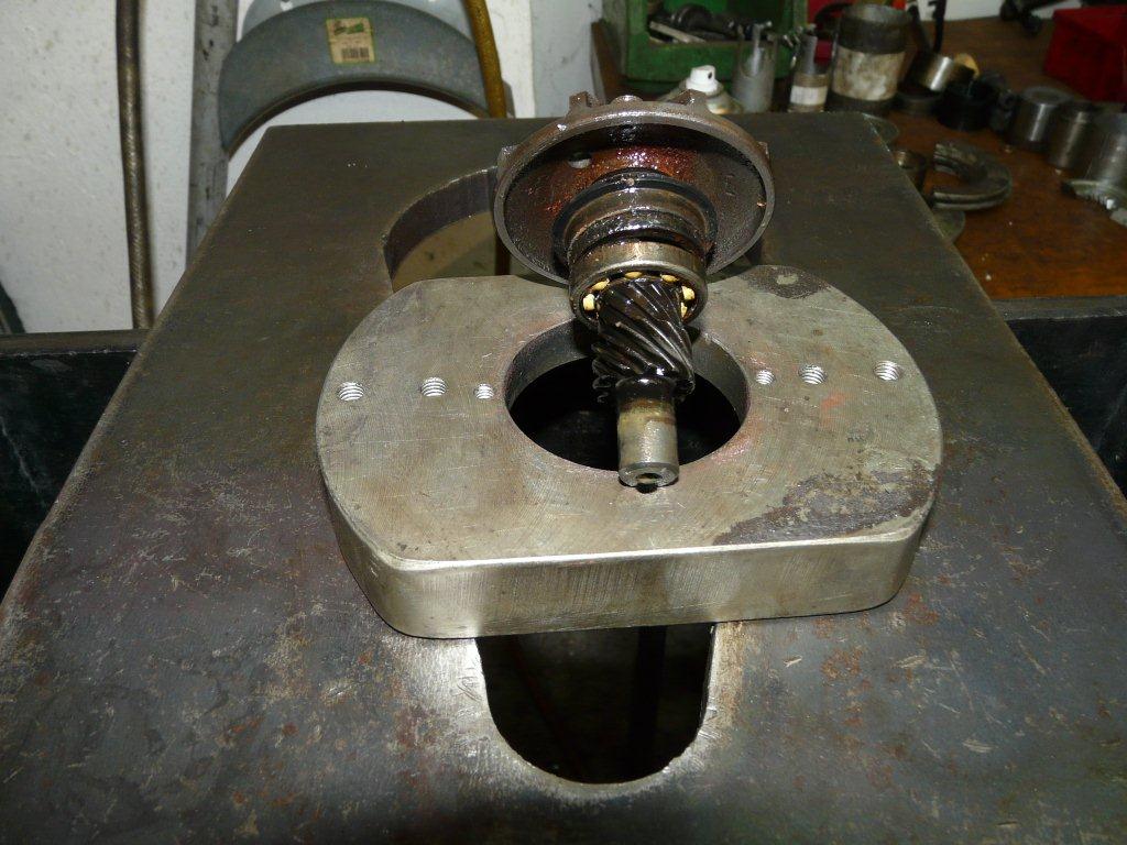

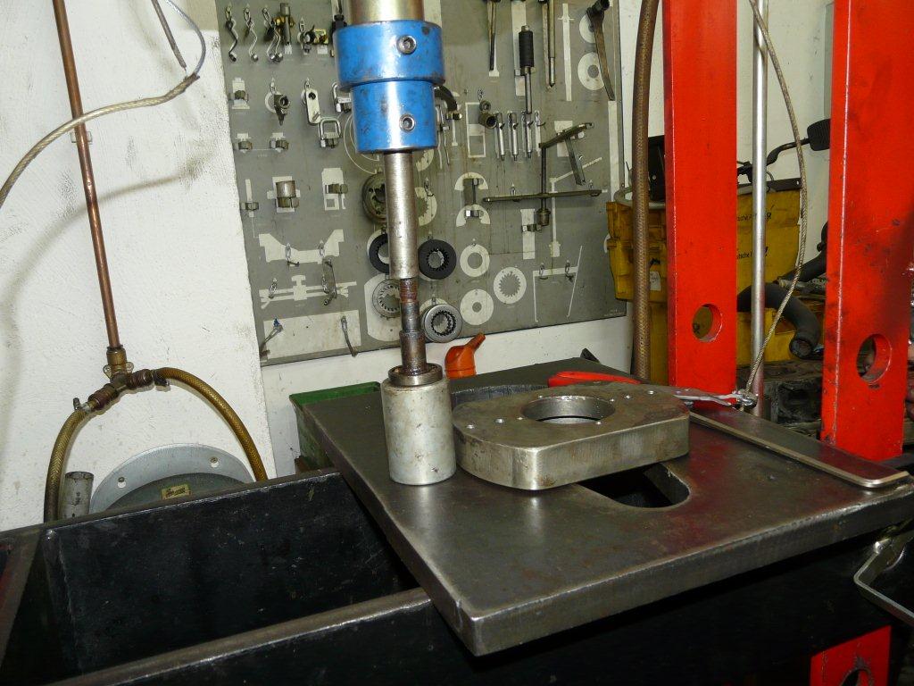

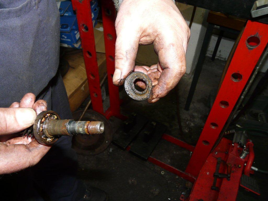

Pumpenrad abpressen
[ATTACH]69624.vB[/ATTACH]
[ATTACH]69625.vB[/ATTACH]
[ATTACH]69626.vB[/ATTACH]
[ATTACH]69627.vB[/ATTACH]
[ATTACH]69628.vB[/ATTACH]
So wird das nix...
[ATTACH]69629.vB[/ATTACH]

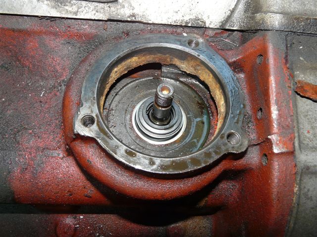

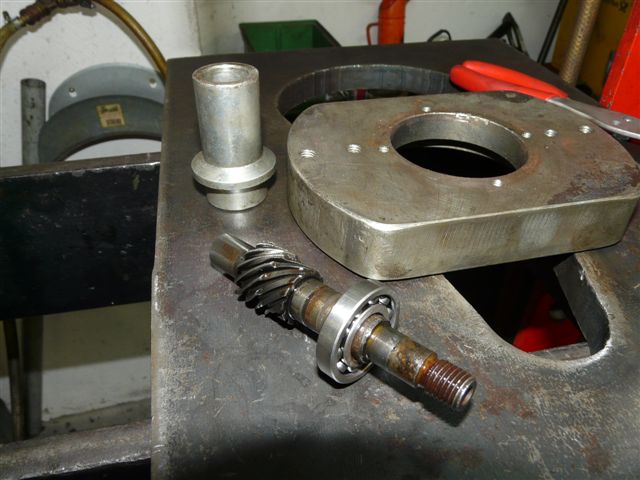

Nun zum Rest
[ATTACH]69630.vB[/ATTACH]

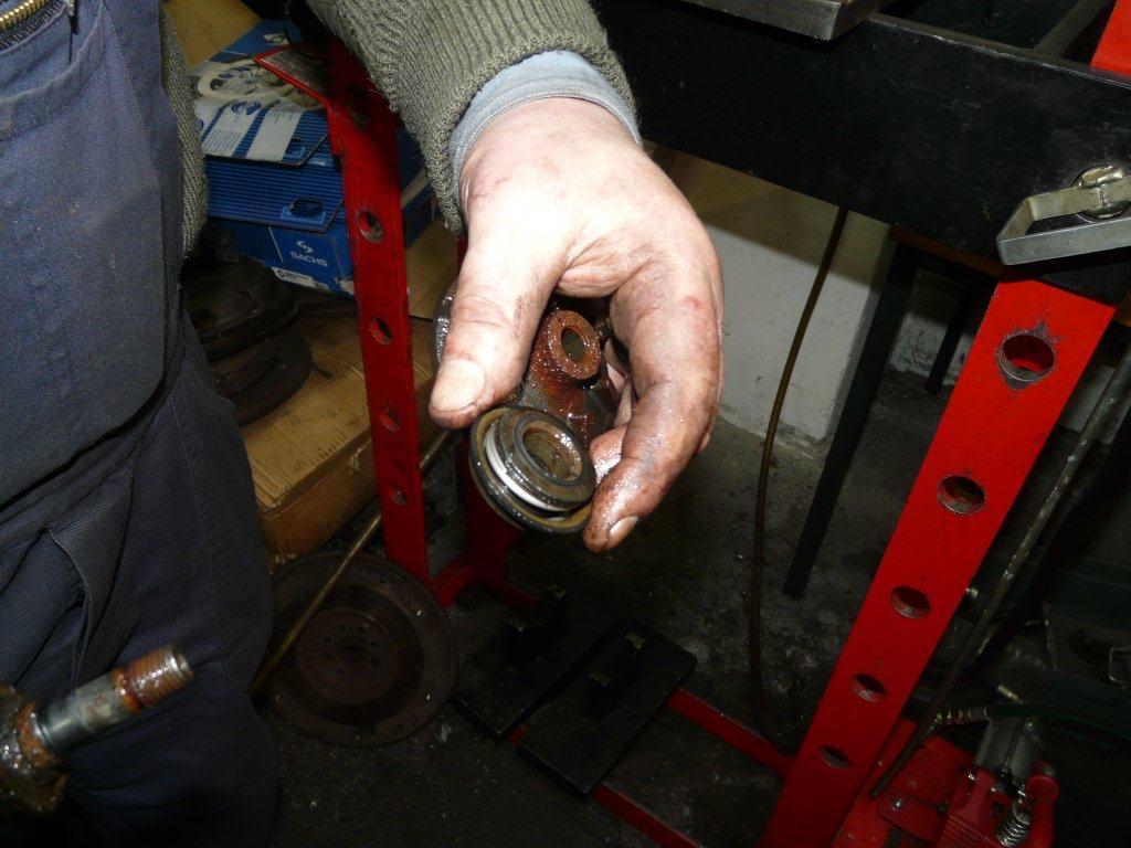

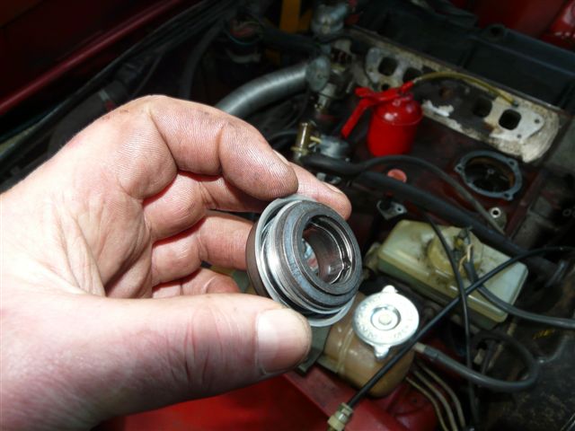

Gleitringdichtung abnehmen
[ATTACH]69631.vB[/ATTACH]
Simmerring abnehmen
[ATTACH]69632.vB[/ATTACH]

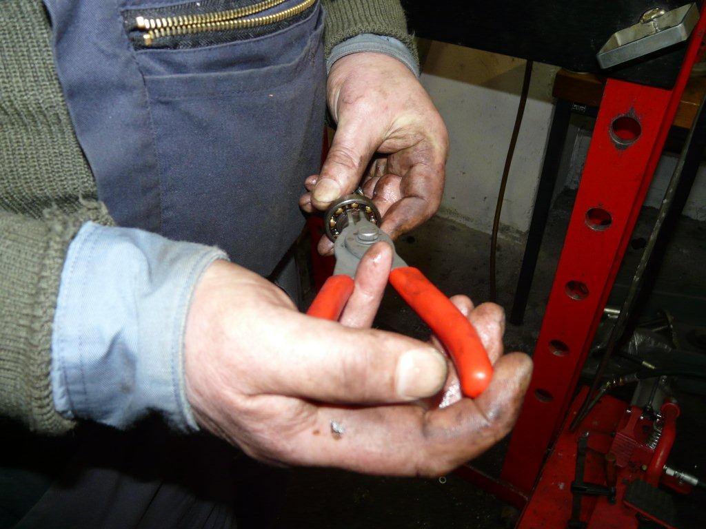

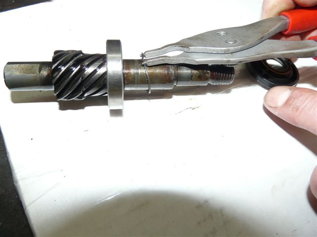

Seegerring abnehmen
[ATTACH]69633.vB[/ATTACH]
[ATTACH]69634.vB[/ATTACH]

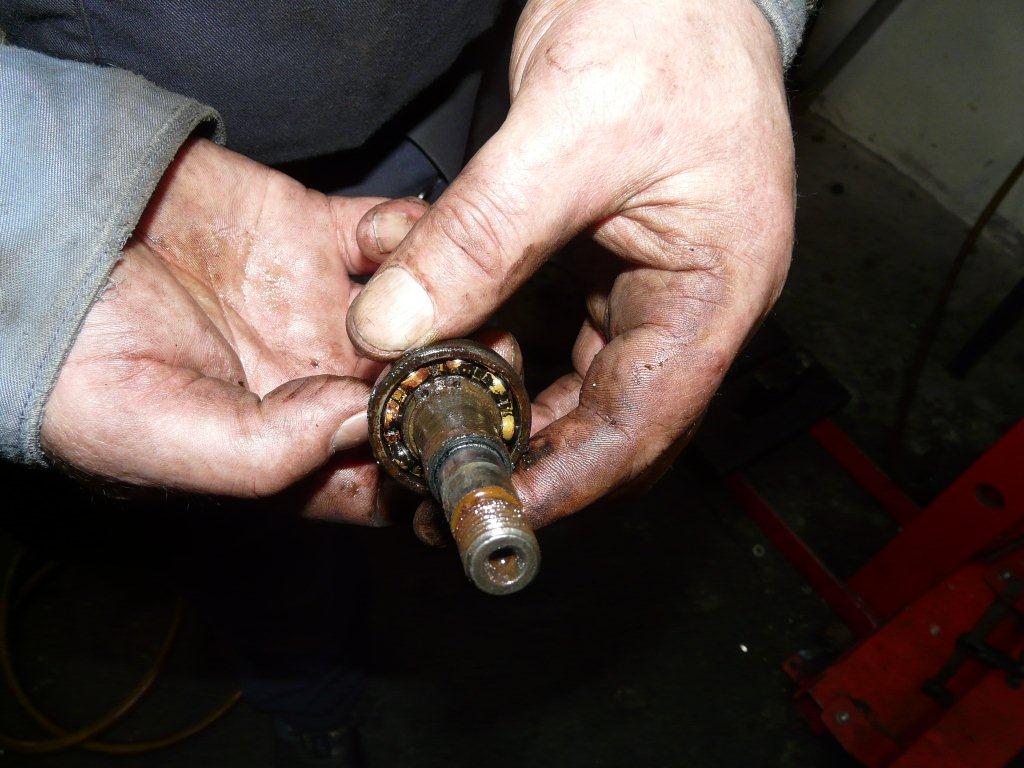

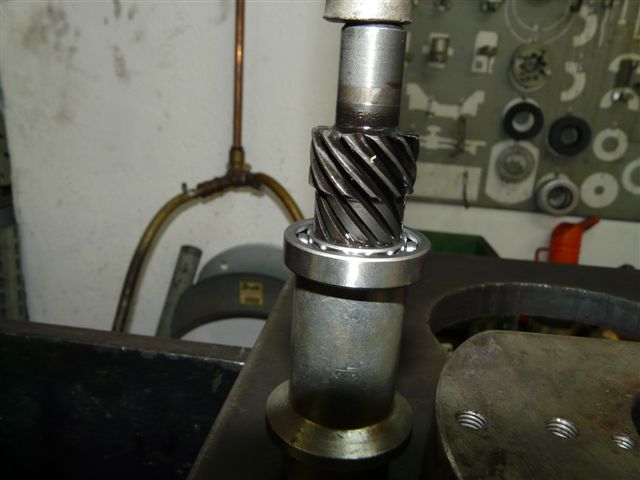

Kugellager abpressen
[ATTACH]69635.vB[/ATTACH]

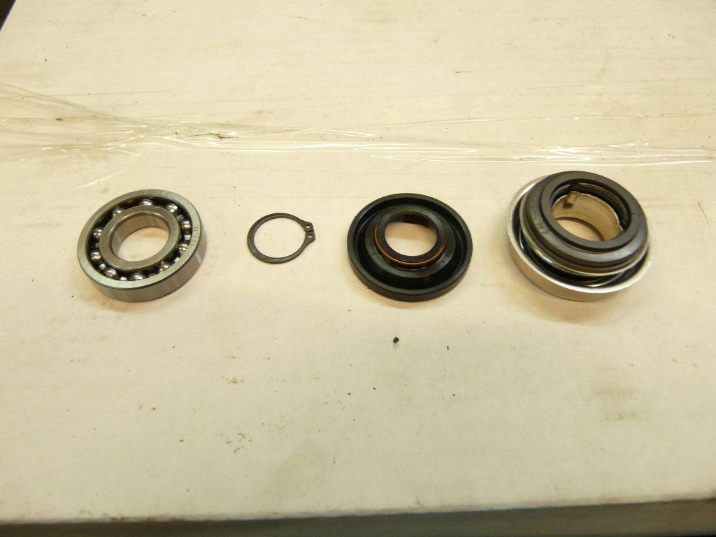

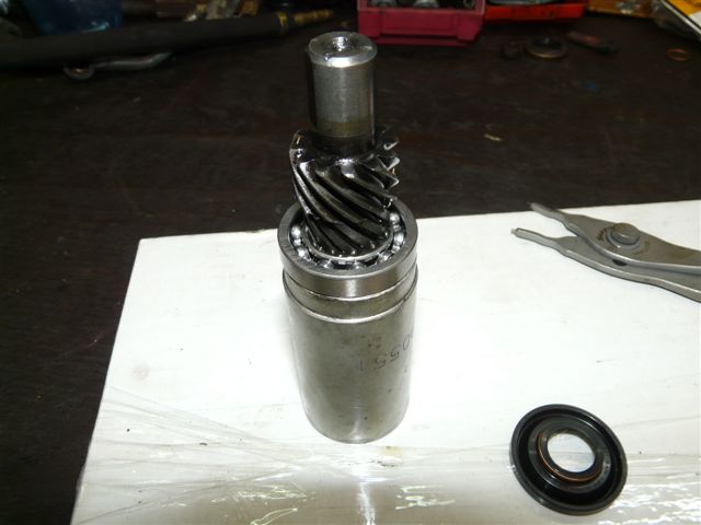

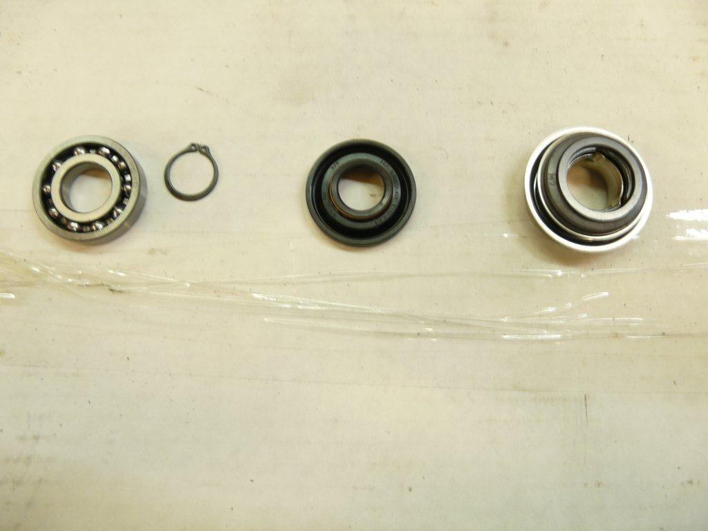

Die benötigten Ersatzteile
[ATTACH]69636.vB[/ATTACH]
[ATTACH]69637.vB[/ATTACH]

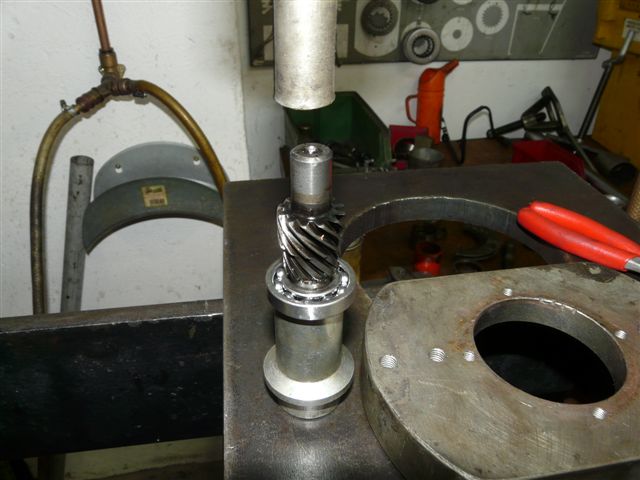

Neues Lager auf die Welle pressen
[ATTACH]69638.vB[/ATTACH]
[ATTACH]69640.vB[/ATTACH]
[ATTACH]69639.vB[/ATTACH]
Seegerring montieren
[ATTACH]69642.vB[/ATTACH]
[ATTACH]69641.vB[/ATTACH]
geeignetes Spezialwerkzeug auswählen um die Pumpenwelle mit Lager am Lageraussenring ins Motorgehäuse zu drücken
[ATTACH]69643.vB[/ATTACH]
Pumpenwelle ins Motorgehäuse einsetzen
[ATTACH]69644.vB[/ATTACH]
Presshülse aufsetzen
[ATTACH]69645.vB[/ATTACH]
Spezialwerkzeug montieren und Pumpenwelle in den Motorblock pressen

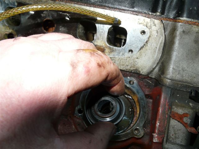

Ein Tröpfchen Öl für´s Lager und die Simmerring Montage
[ATTACH]69648.vB[/ATTACH]

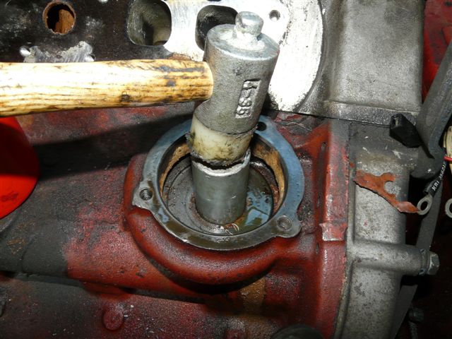

Simmerring aufsetzen
[ATTACH]69649.vB[/ATTACH]
Mit Presshülse und Plastikhammer (ja, ja Ich weiß, ich bräuchte mal einen neuen...) bis auf das Lager treiben
[ATTACH]69650.vB[/ATTACH]
[ATTACH]69651.vB[/ATTACH]
[ATTACH]69652.vB[/ATTACH]

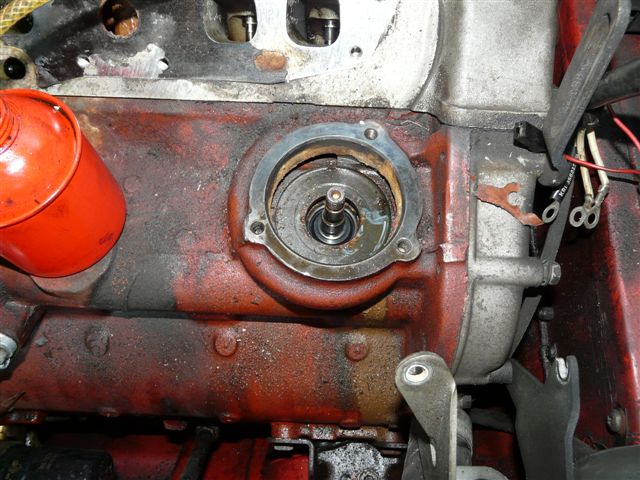

Nun zur Gleitringdichtung
[ATTACH]69653.vB[/ATTACH]
Presswerkzeug auswählen. Wichtig, es darf nur am Aussenring des Rahmens angreifen, keines Falls auf den Gleitring.
[ATTACH]69654.vB[/ATTACH]
Gleitringdichtung mit Spezialwerkzeug in den Motorblock pressen
[ATTACH]69657.vB[/ATTACH]
[ATTACH]69656.vB[/ATTACH]
[ATTACH]69655.vB[/ATTACH]

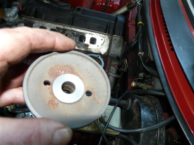

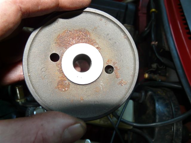

So wird das was (Dichtfläche des Pumpenrades wurde überdreht)
[ATTACH]69658.vB[/ATTACH]
[ATTACH]69659.vB[/ATTACH]

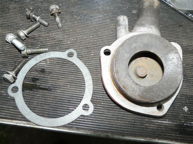

Dichtfläche des Pumpendeckels reinigen
[ATTACH]69662.vB[/ATTACH]
Neue Dichtung bereit legen
[ATTACH]69663.vB[/ATTACH]
[ATTACH]69664.vB[/ATTACH]
Pumpendeckel montieren
[ATTACH]69665.vB[/ATTACH]

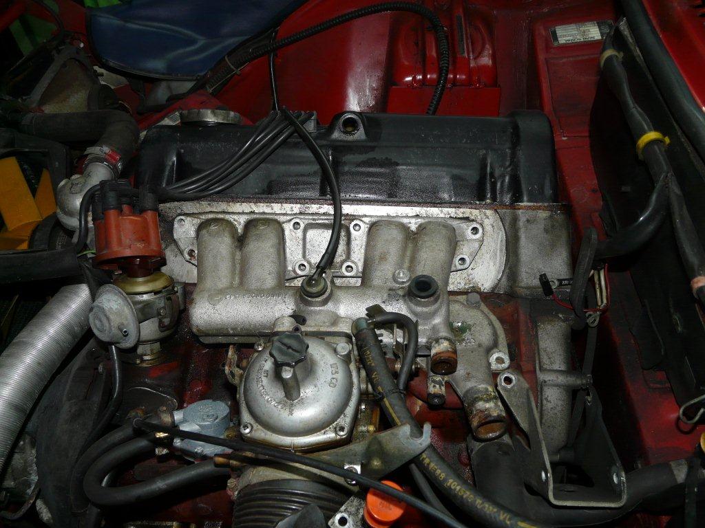

Gasfabrik am alten Platz
[ATTACH]69667.vB[/ATTACH]
...und der Rest auch
[ATTACH]69669.vB[/ATTACH]

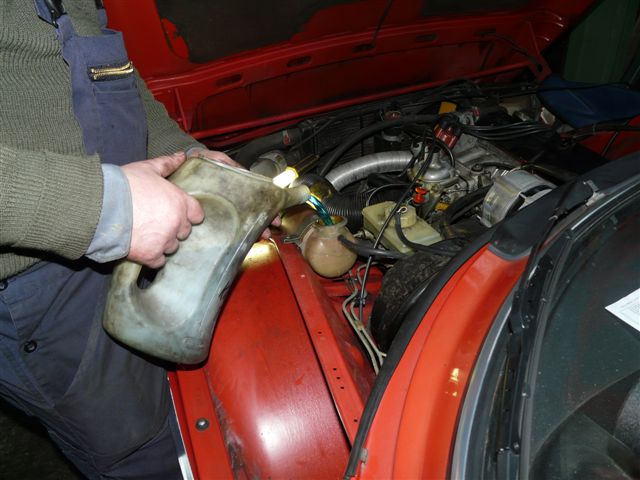

Kühlmittel auffüllen
[ATTACH]69668.vB[/ATTACH]
