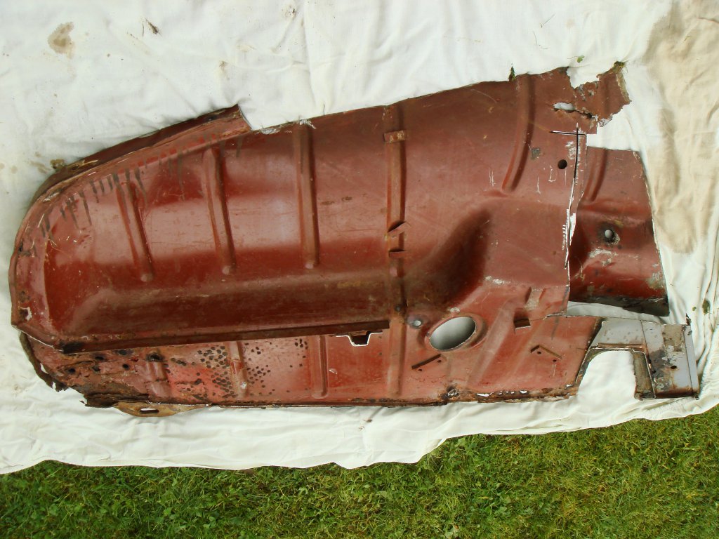

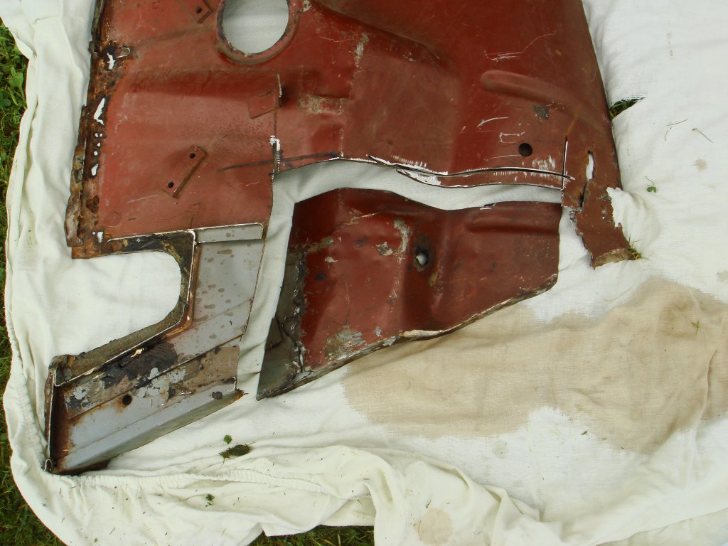

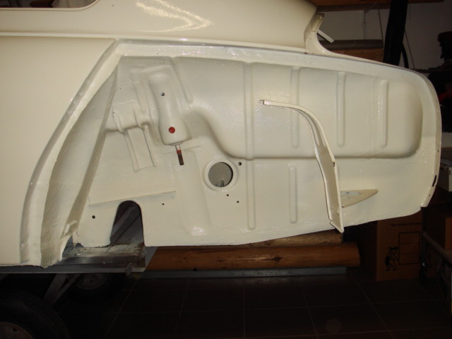

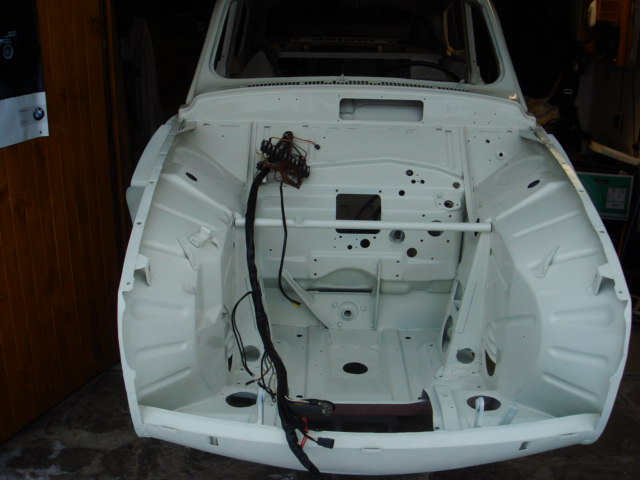

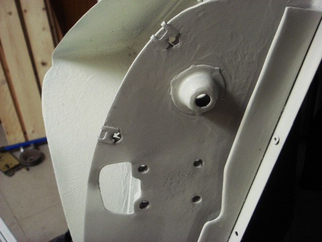

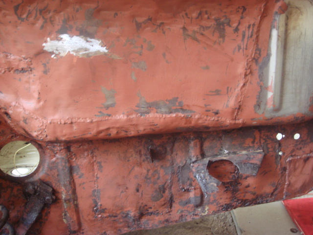

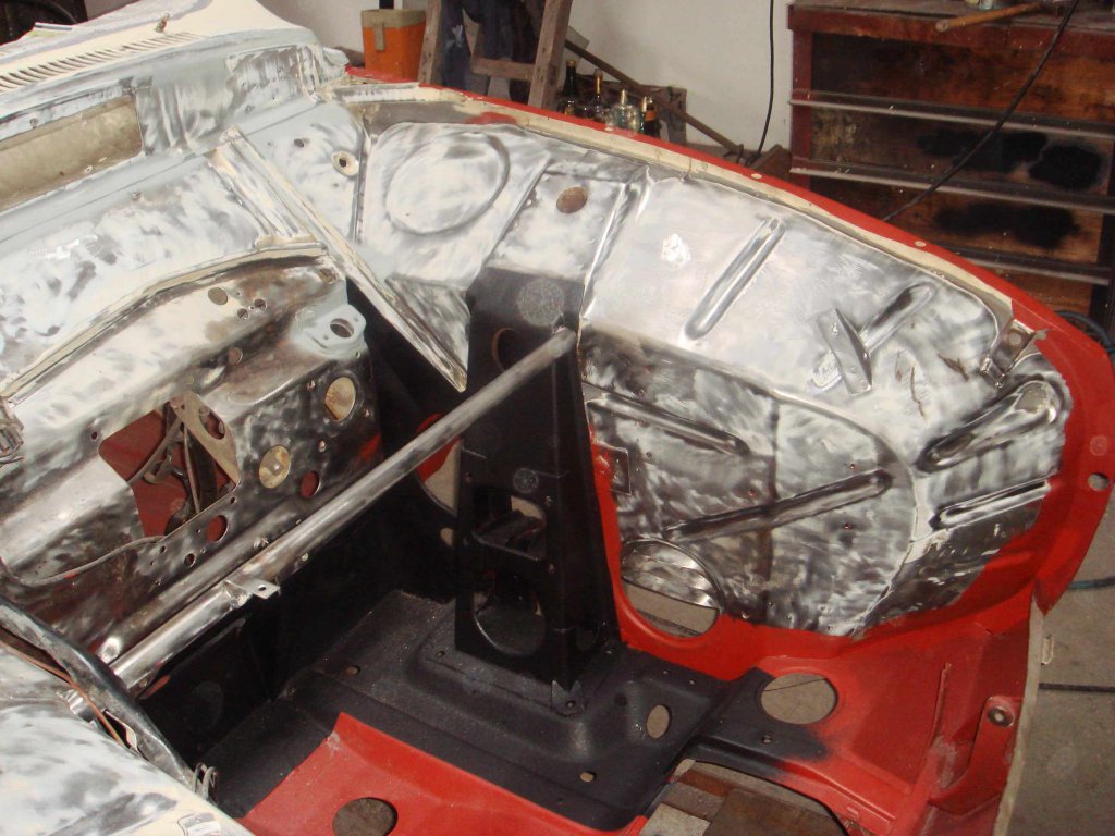

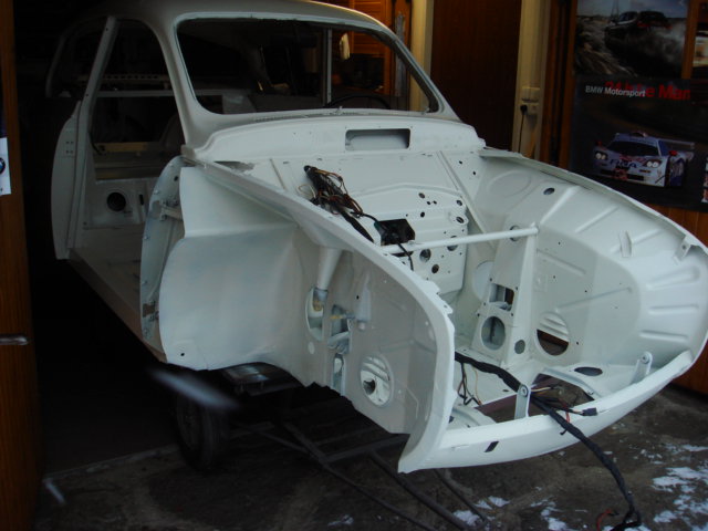

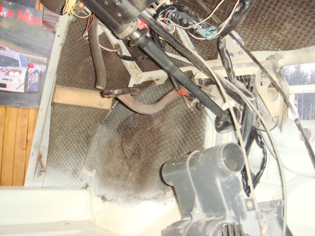

Hallo Saab Freunde,
hier ein paar Bilder vorher und nachher. Das hintere Radhaus ist auch drin, dank Michel, der das Thorso zu Verfügung gestelt hat.
Jetzt kommt aber der schwierigste Teil, die Zusammenbau, nur ist die Frage wie, weil ich das nicht alles selbst zerlegt habe. Wo soll ich anfangen und wo kommt was hin? Das weiss ich nach 38 Jahren nicht mehr. Da wäre ich für jedes Bild und Rat dankbar. Was kommt durch alle die Löcher im Motorraum ist mir ein Rätsel. Und wo kann ich noch die verschieden Gummitüllen kaufen?? Danke im Vorraus für jede Info.

Herzlichen Glückwunsch zu den wirklich gelungenen Blecharbeiten !
Sieht prima aus.
Herzliches Beileid zu dem verloren gegangenem Schnittmuster :eek:
PN ?
Gruß->
Schöne Arbeit,
viel Spass auch weiterhin!
Wie heisst es so schön: Der Einbau erfolgt in umkehrter Weise. ;-)
Viel Erfolg, in Detail-Fragen kann bestimmt gut geholfen werden.
Hier helfen die originalen Ersatzteillisten mit Sprengzeichnungen ungemein.

Tüllen bekommst du z.B. bei Korrosionsschutz-Depot in vielen Größen, ansonsten bei den üblichen Verdächtigen nachfragen.
Das Problem mit den ganzen Löchern hatte ich, obwohl ich selber alles zerlegt hatte. Ein Teil der kleineren Löcher dient zur befestigung der Dämmmatten im Innenraum durch eine Art "Plastiknägel".

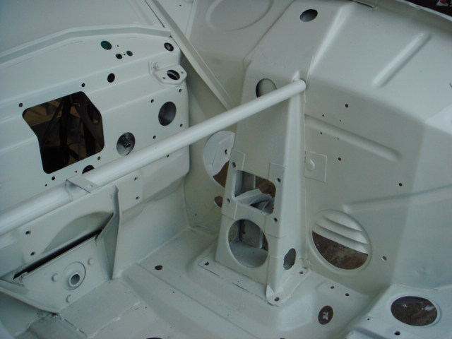

hat jemand ein paar Fotos vom Motorraum / Spritzwand nachdem Motor und Getribe ausgebaut ist ?? Ist ein Einbau von den Gummitüllen nach SAAB Teilen-Nr. möglich ?? Welche Tülle kommt in welches Loch? Und wo kann ich das erfahren??

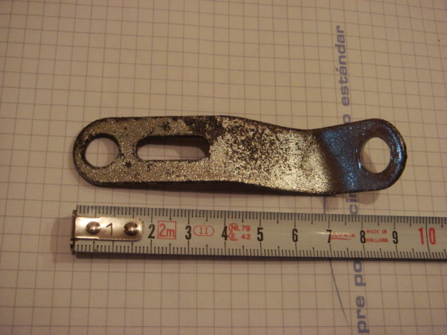

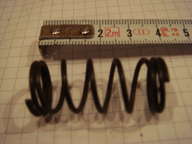

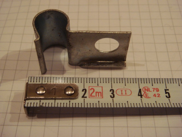

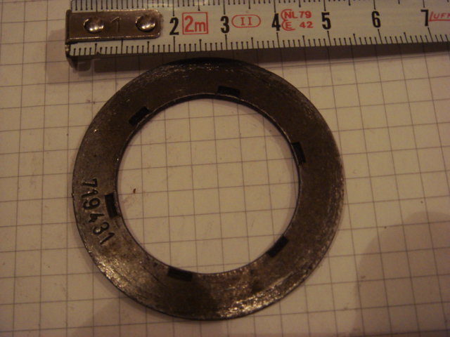

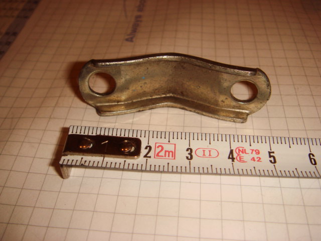

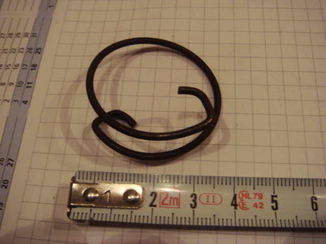

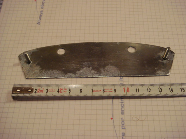

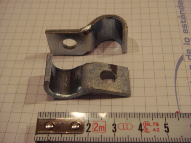

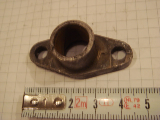

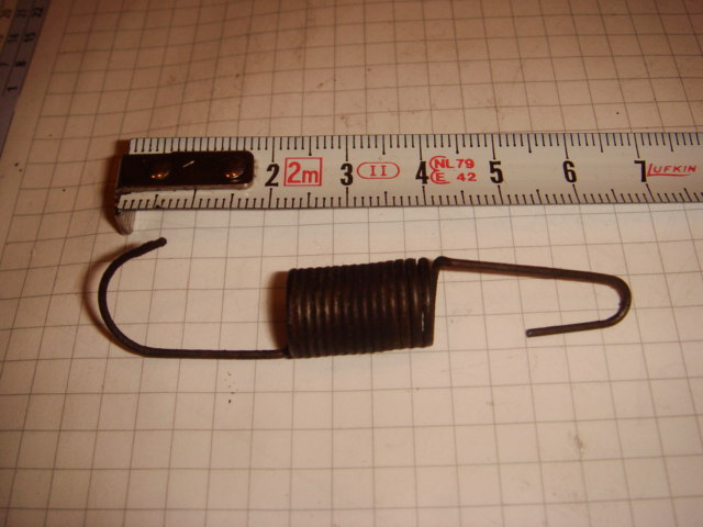

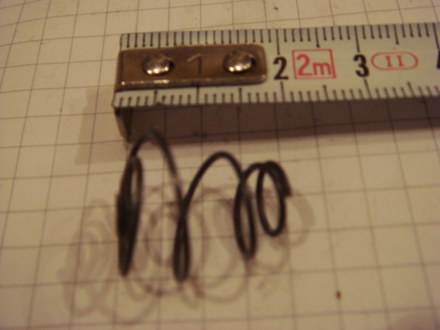

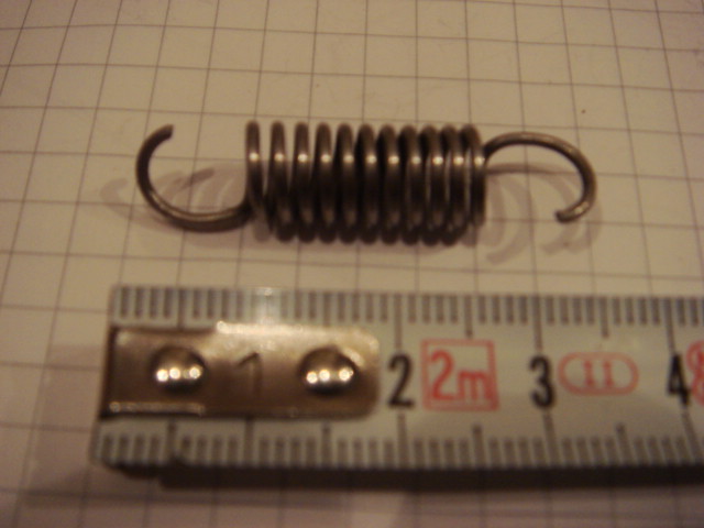

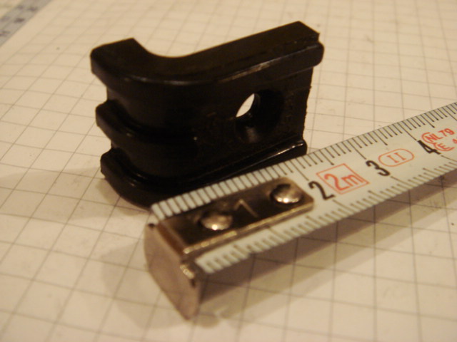

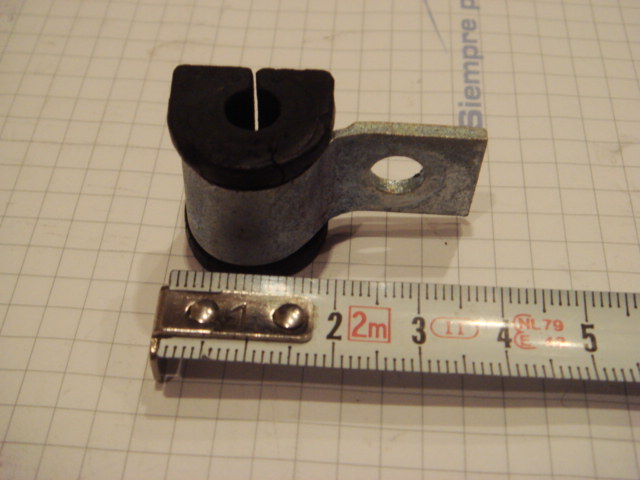

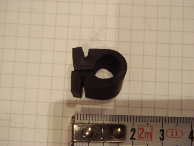

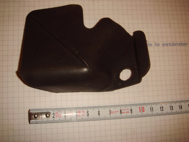

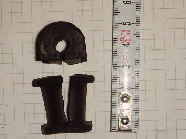

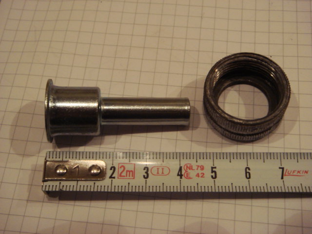

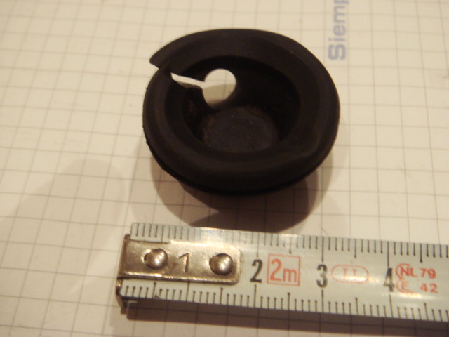

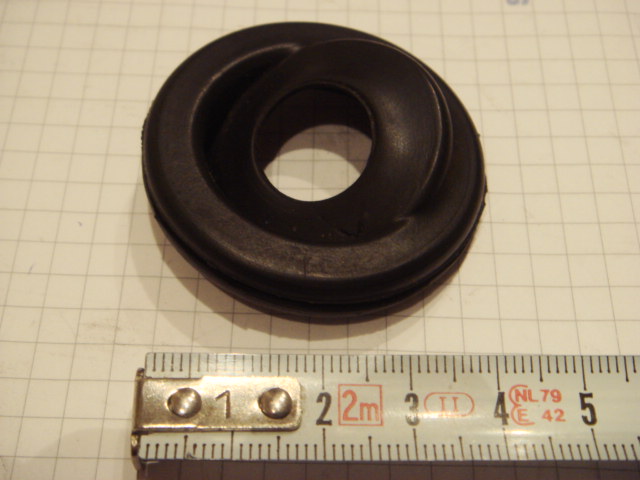

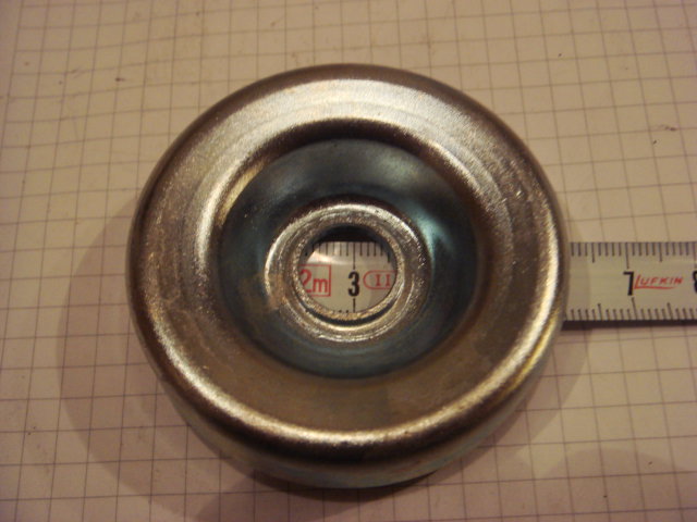

Hallo 96 und 95 V4 Freunde,

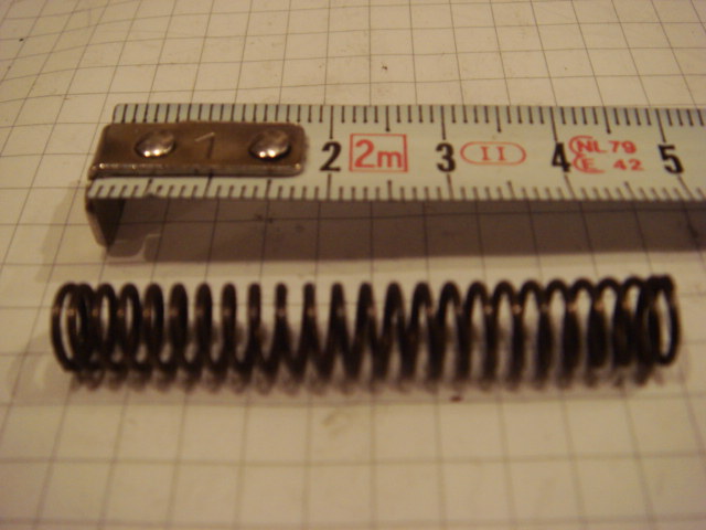

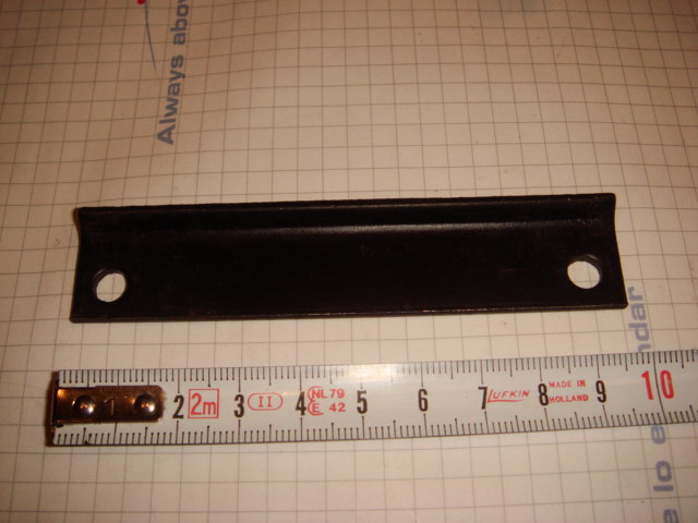

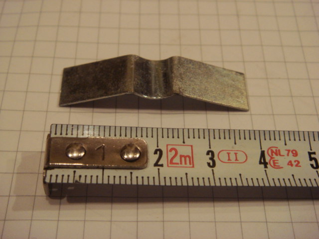

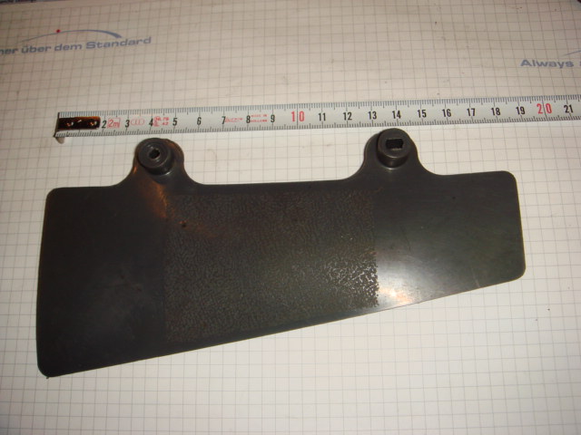

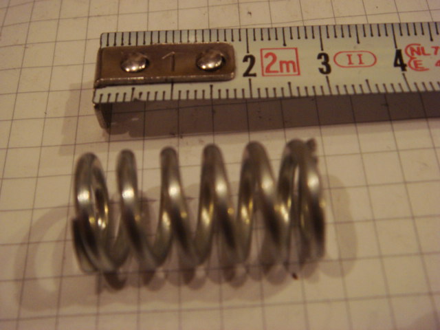

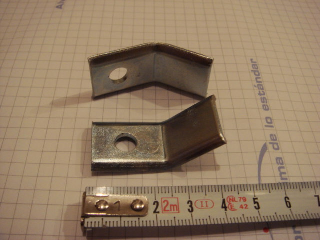

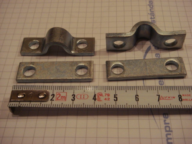

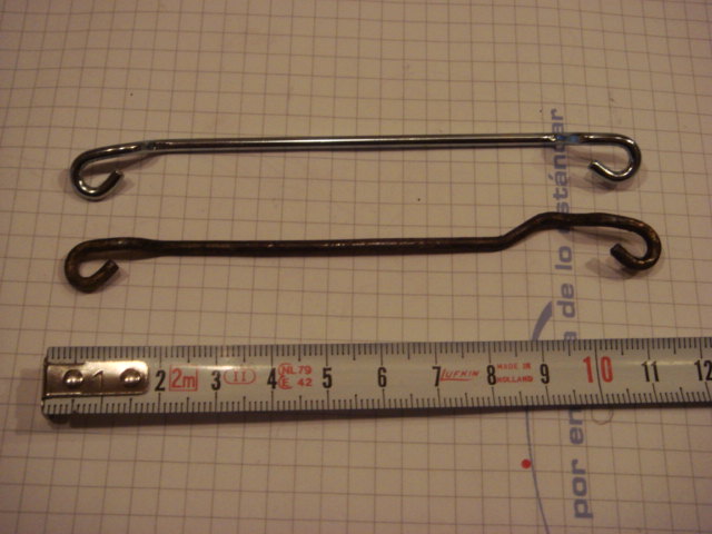

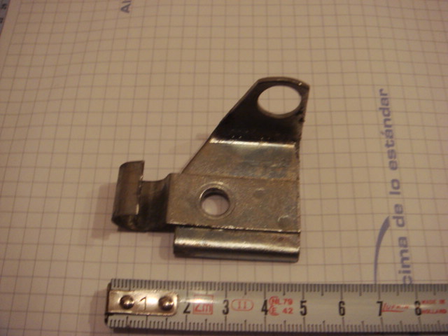

kann mir bitte jemand verraten wozu und wo diese Teile montiert sind ?? Ich habe die Fotos separrat gemacht, wegen der Zuordnung, die ist in drei Gruppen geteilt (Gummiteile, Federn, Befestigungselemente).
Falls die genauen Maße hilfreich sind, die kann ich jederzeit nachliefern.
Gehören die Teile am Fotos Gummi 04 mit Bef 05 zusammen wie auf Gummi 05 ?? Wie ist die Benzinleitung im Motorraum befestigt?? Ist das Fotto Bef 15 die Tachowellenanschraubung ?

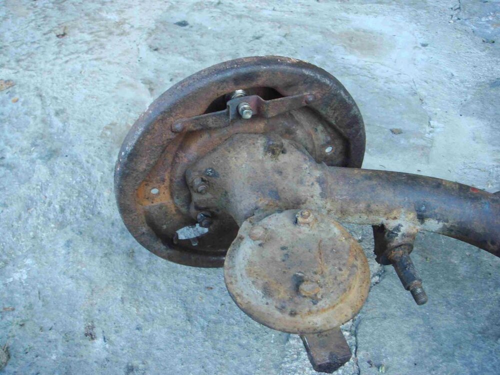

Und dann noch eine weitere Frage: Hat jemand die Gummitüllen für die Handbremsseile, die beim Eintritt unter dem Sitzbank und Austritt aus der Brücke zur Hinterachse eingebaut sind, übrig oder als Ersatzteil und würde sie abgeben/verkaufen?
Ich danke allen Vorraus
Oldipeter
[ATTACH]70988.vB[/ATTACH][ATTACH]70989.vB[/ATTACH][ATTACH]70990.vB[/ATTACH][ATTACH]70991.vB[/ATTACH][ATTACH]70992.vB[/ATTACH]
Bef01 Bef02 Bef03 Bef04 Bef05

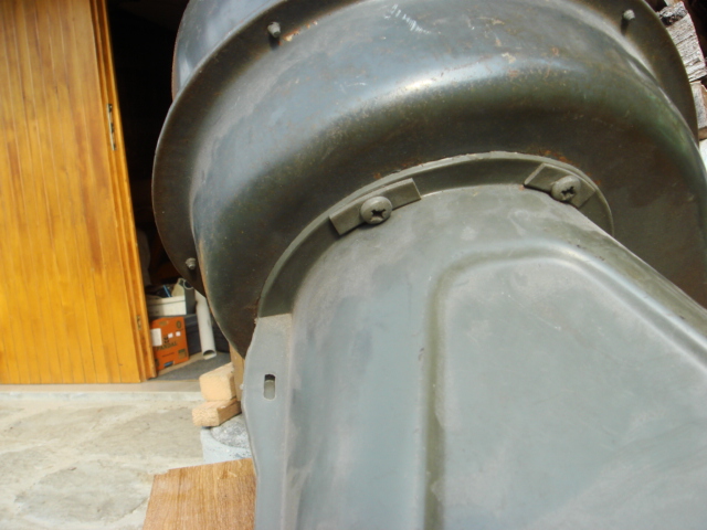

2. Wie wichtig ist die Gummiklappe am Luftansaugtrichter der Heizung von unten. Die fehlt, kann ich sie also weglassen, oder muss ich etwas basteln, oder weiß jemand wo ich sie bekommen kann?
[ATTACH]71020.vB[/ATTACH]

@oldiepeter: Bist Du Dir sicher, dass die Teile an einen Saab 96 gehören?
Mir kommt da ehrlich gesagt, nichts bekannt vor. Weiss nicht, wie es den Anderen hier so vorkommt?
Ciao!
Doch, doch... den größten Teil davon hatte ich (nach spontaner Betrachtung) im letzten Jahr auch mal in der Hand.
Zu den Türkontakten: wenn Du die Bügel noch hast, lässt sich sicherlich aus den noch lieferbaren 901 Kontakten was basteln...
Gummiklappe am Ansaugtrichter sagt mir gerade nichts... Auf der Abb. kann ich jedenfalls nichts erkennen, was dazu passen würde.
Kapselanschlag: eher Haubenzug an der Spritzwand?
BEF 20 und 21: habe ich im Motorraum noch nicht gesehen (MY77/78)
Bef 21 wird innen mit dem Haubenzug befestigt als Abdeckung über dem Wischergestänge. Gummi 1 sieht aus wie für Lenksäule oder Schaltstange. Feder 8 ist hinter den
Gasgestänge zwischen den Befestigungen an der Spritzwand. Feder 01 tippe ich mal auf das Umlenkgelenk der Schaltung im Gummi ums Kreuzgelenk. Bef 01 ist der Halter
für die Kofferraumbeleuchtungslampe und Schalter für dto. Bef 09 gehört an die Rücksitzbank. Gummi 02 müsste für die Tachowellendurchführung sein.
Bis später
Die meiste der bef. sind für Kraftstoffleitungen die Du im angeh. Dok1 identifitieren kannst!!
Dok2.pdf
Nr.8 ist eine von 2 Gewindestangen, die seitlich am Batteriekasten eingehängt werden. Ein L- förmiger Blechstreifen mit je einem Loch an jedem Ende wird über die Kante der Batterie gelegt, der Gewindeteil von Nr.8 durch die Löcher, mit Flügelmuttern festziehen.
Für die Batteriebefestigungen ist die #8 zu kurz.
Es wird sich eher um die im Auszug des ET-Katalogs mit Pos 53 bezeichneten Haken für die Befestigungsbänder des Kraftstofftanks handeln.
Gruß->
Bef_04. ist für die Befestigung des Gaspedals im Motorraum unterhalb der Lenkung.
8 Reserveradsicherung
9 Lehne Rücksitz
10 Sicherheitsgurte
20 unter Sicherungskasten
