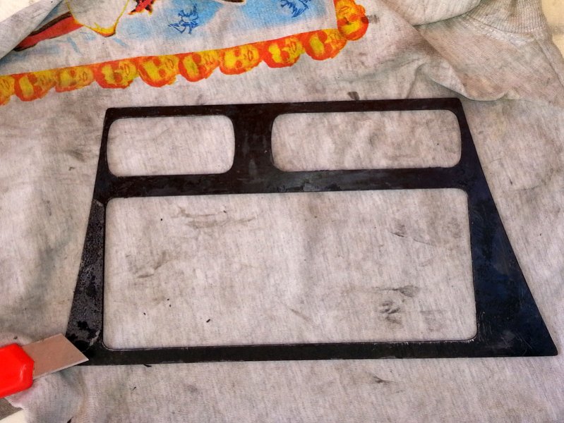

Und wieder bin ich einen kleinen Schritt weiter. Heute habe ich mir die Holz-Applikationen vorgenommen. Die lagen noch in der Garage rum. Also erst einmal den alten Kleber runter, dabei half 1) ein Cuttermesser und 2) Reinigungsbezin
[ATTACH]73437.vB[/ATTACH]
Ja, wie auf dem Foto gut zu erahnen, ich habe nicht die scharfe Seite der Klinge benutzt sondern die Rückseite. Ging besser. Die Reste dann mit Reinigungsbezin runtergenommen. Saab hat ja netterweise die Holzapplikationen auf einen Metallträger aufgebracht, insofern ließ sich der Kleber insgesamt ganz gut entfernen ohne dass ich Angst haben musste, die Teile zu zerstören.
Die Vorderseiten habe ich dann noch ausgiebig mit Lackpolitur geglättet, alle kleinen Kratzer wegpoliert und alles auf Höchstglanz gebracht.
Zum Befestigen habe ich verschiedenes ausprobiert, am besten hat es mit Sprühkleber funktioniert (in meinem Falle hieß der K50, der ist extra für den Einsatz im KFZ gedacht). Damit habe ich dann alle Teile die ich hatte angeklebt, hier das Ergebnis:

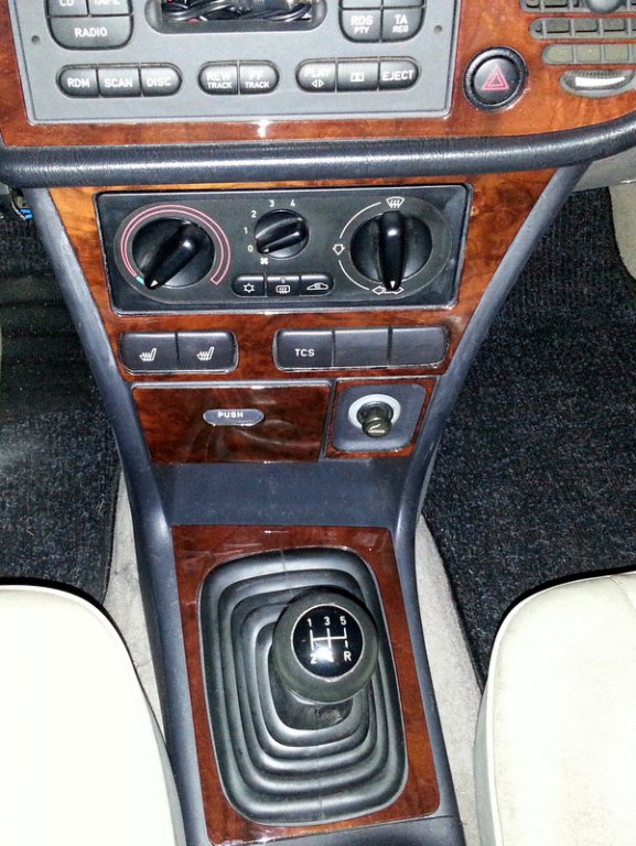

[ATTACH]73438.vB[/ATTACH]
Ein sicher vielen 902/93-Fahrern vertrautes Bild.
Leider habe ich keine Applikation für die Schaltereinheit in der Mitte, wo die Fensterheberschalter und der Verdeckschalter sitzen. Dieses Teil sieht bei mir ohne Holz grausam hässlich aus, hat zufällig noch jemand eine Holzapplikation für die Schaltereinheit rumliegen?

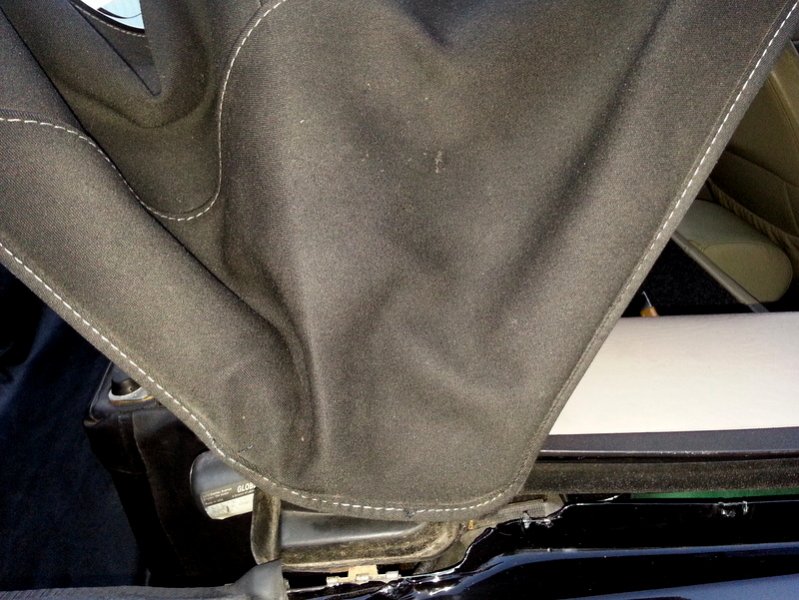

Weiter geht's: Heute habe ich mich nochmal ans Verdeck gemacht. Schon beim Treffen war Ralph (danke!) aufgefallen, dass eine Stelle hinten links nicht ordentlich geklebt war. Dort blieb das Dach beim Schließen auch immer an der Dichtung vom hinteren Seitenteil hängen und hat diese regelmäßig angehoben. Also habe ich mir die Stelle heute einmal vorgenommen.

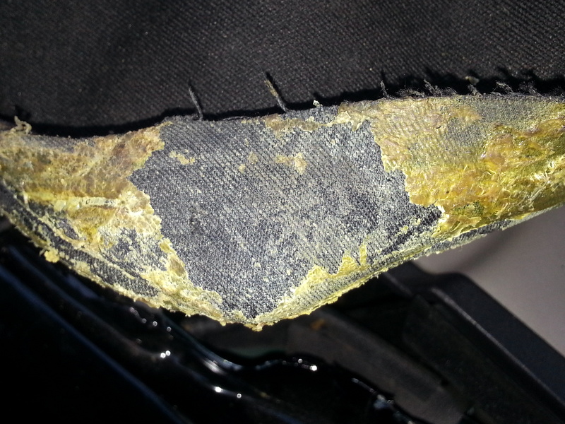

Dann erstmal den alten Kleber entfernt. Das war etwas mühsam. Vom Metall geht der ja ganz gut runterzukratzen, beim Stoff des Verdecks ist das schon lästiger. Geht aber. Hier ein Bild, in der Mitte sieht man schon, wie es aussieht, wenn der alte Kleber runter ist:

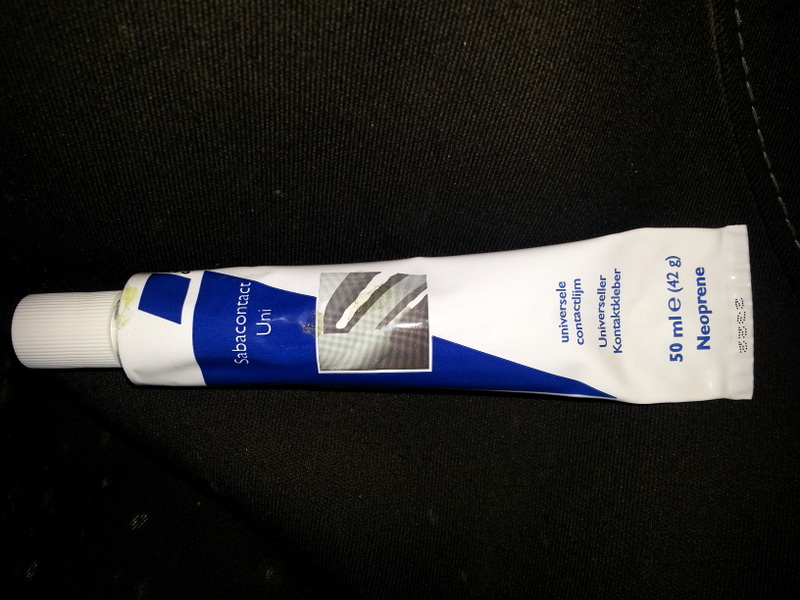

Nachdem der alte Kleber runter war, neuen Kleber drauf - ich habe mich diesmal für Saba Kontakt entschieden:
[ATTACH]73461.vB[/ATTACH]
Der ist extra auch für Verdeckstoffe gedacht.
Dann nach dem Abtrocknen des Klebstoffs alles wieder zusammengepresst und wieder zusammengebaut.
[ATTACH]73463.vB[/ATTACH]
Dann das Dach einige Male auf- und zugemacht. Zuerst das Positive: Das Dach sitzt jetzt korrekt, es geht auf und zu ohne an der Dichtung vom Seitenteil hängen zu bleiben.

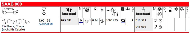

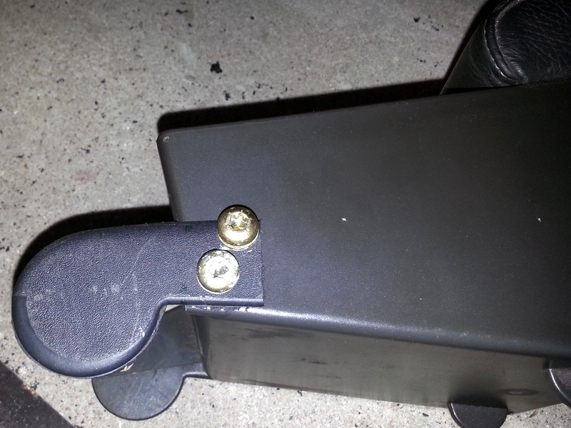

Und das schöne ist, wie auf diesem Bild ganz gut zu erkennen, ich kann die Kupplung jederzeit mit zwei Schrauben wieder abnehmen, wenn ich sie länger nicht brauche.
Können ja, dürfen nein.
An die Elektrik mache ich mich, sobald die bestellten Kabel bzw. der E-Satz geliefert werden. Hoffentlich kommt die Lieferung morgen.
warum hast Du nicht eine Komplettsatz, also AHK inkl E-Satz gekauft :confused:
Übrigens: [ATTACH]73594.vB[/ATTACH]
Da es sich um ein frühes Cabrio (MJ) handelt, vermute ich ein weiteres Problem.
LG Andy
aha, ok

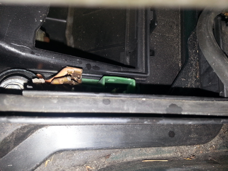

Erstmal habe ich gestern den Vorwiderstand für die Lüftung getauscht. Es funktionierte ja bei mir nur noch Stufe 4 und ich hatte vorher schon gecheckt dass der Schalter in der Mittelkonsole heil war. Der Vorwiderstand befindet sich bei meinem Modell mit manueller Klima vorn im Lüftungskasten, also Scheibenwischer ab, Abdeckung unter den Scheibenwischern ab, Innenraumluftfilter raus. Und schon ist er, wenn auch etwas verwinkelt, zugänglich.

Erstmal alle Kabel vom Vorwiderstand lösen, dabei hilft ein kurzer Schraubenzieher mit dem man Halterung des Steckers auf dem Vorwiderstand leicht auseinander biegt so dass die kleinen Nasen des Steckers rausflutschen können.
Dann noch eine 20er Torx-Schraube lösen und man kann den Vorwiederstand herausnehmen. Nachgemessen, war wirklich kein Durchgang mehr vorhanden, also ausgetauscht und schon gehen alle vier Stufen der Lüftung wieder. Super!

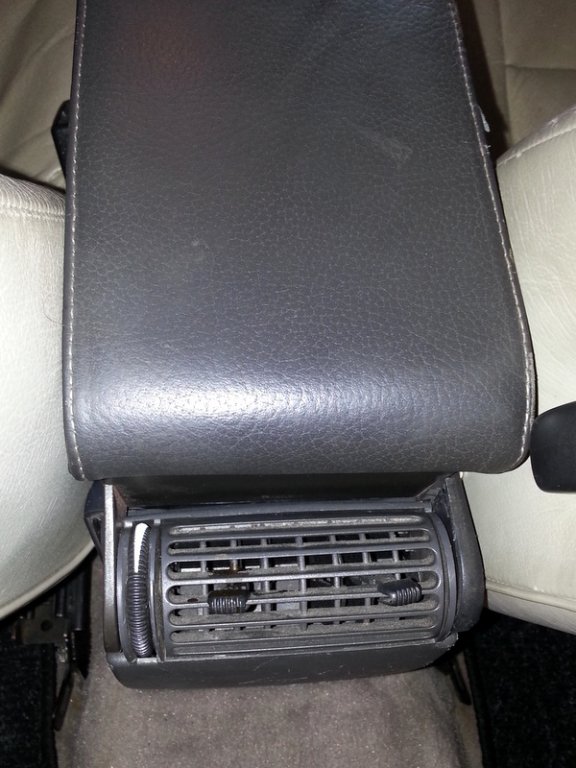

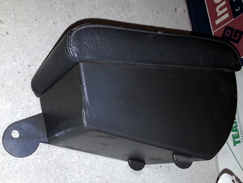

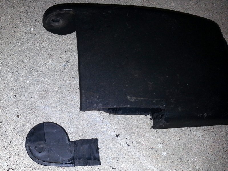

Dann die Mittelkonsole. Ich habe eine gebrauchte aufgetrieben, leider in der falschen Farbe und mit einer abgebrochenen Halterung:
http://www.saab-cars.de/attachments/saab-bilder-und-berichte/123861-rueckkehr-eines-cabrios-ins-leben-oder-wie-preiswert-kann-man-ein-saab-cabrio-fahren-2013-08-09-17.44.38.jpg
Dazu gab es noch einmal den originalen Fachdeckel der Mittelkonsole, den ich verwenden konnte, um mir die abgebrochene Halterung zu ersetzen. Also erst einmal mit einer Stichsäge das benötigte Stück abgetrennt:
http://www.saab-cars.de/attachments/saab-bilder-und-berichte/123862-rueckkehr-eines-cabrios-ins-leben-oder-wie-preiswert-kann-man-ein-saab-cabrio-fahren-2013-08-09-17.44.56.jpg
Dann das abgetrennte Stück noch etwas geglättet und mit zwei Schrauben angeschraubt:
http://www.saab-cars.de/attachments/saab-bilder-und-berichte/123863-rueckkehr-eines-cabrios-ins-leben-oder-wie-preiswert-kann-man-ein-saab-cabrio-fahren-2013-08-09-17.58.48.jpg
Ich hätte es natürlich auch kleben können, aber so war es mir sicherer.
Dann die Armlehne auf die Mittelkonsole aufgesetzt, funktioniert einwandfrei und ist ein herrlicher Komfortgewinn.
http://www.saab-cars.de/attachments/saab-bilder-und-berichte/123864-rueckkehr-eines-cabrios-ins-leben-oder-wie-preiswert-kann-man-ein-saab-cabrio-fahren-2013-08-09-18.16.49.jpg
Um die Farbe werde ich mich dann noch kümmern, wenn ich die Sitze neu beziehe, da fällt bestimmt noch ein Rest Leder ab mit dem ich auch die Mittelkonsole passend beziehen kann - vielleicht habe ich dann ja sogar noch etwas Leder für die Handbremse und den Schaltsack übrig und alles ist Ton in Ton...

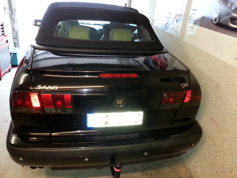

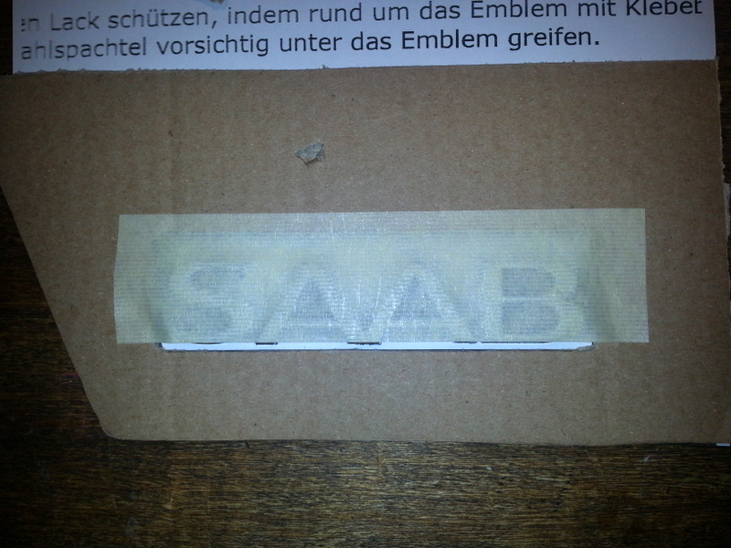

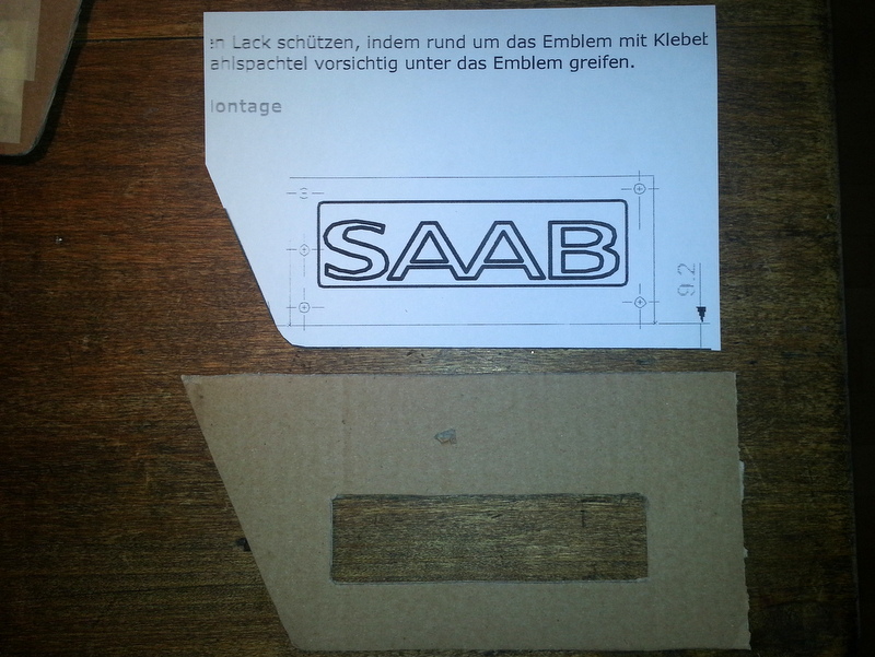

Heute habe ich mich dem Typenschriftzug zugewandt. Ich dachte, wenn ich die Vorlage aus dem WIS ausdrucke, auf die richtige Größe skaliere etc. müsste es gut klappen. Gesagt, getan:
[ATTACH]74327.vB[/ATTACH]

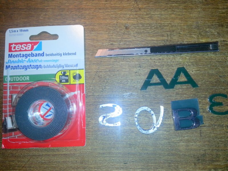

Hier also die Zutaten: Tesa outdoor doppeltes Klebeband, die Schriftzeichen, deren Rückseiten ich bereits mit einigem Aufwand gereinigt habe, Cuttermesser...
Die Rückseiten der Buchstaben beklebt und ausgeschnitten - der Kleber ist nicht sehr schneidefreudig, war einiger Aufwand. Dann also die Zeichnung im WIS ausgedruckt und skaliert und eine passende Pappschablone angefertigt:
[ATTACH]74328.vB[/ATTACH]
Dann die Buchstaben mit Tesakrepp in Position gebracht.
[ATTACH]74329.vB[/ATTACH]
Das ganze dann ans Auto gehalten - und festgestellt, leider passt das überhaupt nicht. Offenbar ist die Zeichnung im WIS nur eine Symboldarstellung oder sowas, jedenfalls nicht 1:1 übertragbar. Also die Schablone entfernt und die Schrift von Hand aufgebracht. Ist ganz gut geworden, finde ich:

die erklärung findest du darin, das der 900II keine einzelnen buchstaben sondern ein täfelchen hat.
du aber 9-3 schriftzüge verwendest......:smile:
vielleicht noch ein nützlicher tipp
die endrohre passend zur 9-3 schürze etwas verlängern, könnte eventuell etwas zu heis werden und sich die folie lösen ;-)
Gute Idee, Achim, aber ich hatte die Zeichnung im WIS vom 93 verwendet, die mit den einzelnen Zeichen.
Mir dem Auspuff mache ich mir aktuell keine Sorgen, der bzw. die Folie hat ja schon die ersten 10.000 km inkl. zwei längerer Urlaubsreisen überlebt ohne Schaden zu nehmen. Sind denn die Endrohre vom 93 tatsächlich länger? Meine sehen eigentlich gar nicht zu kurz aus. Trotzdem danke fürs mitdenken :-)
