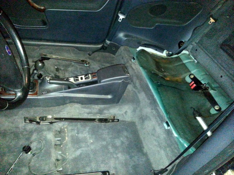

Habe die Sitze vorn und die Rücksitzbank ausgebaut. Schön leer so.

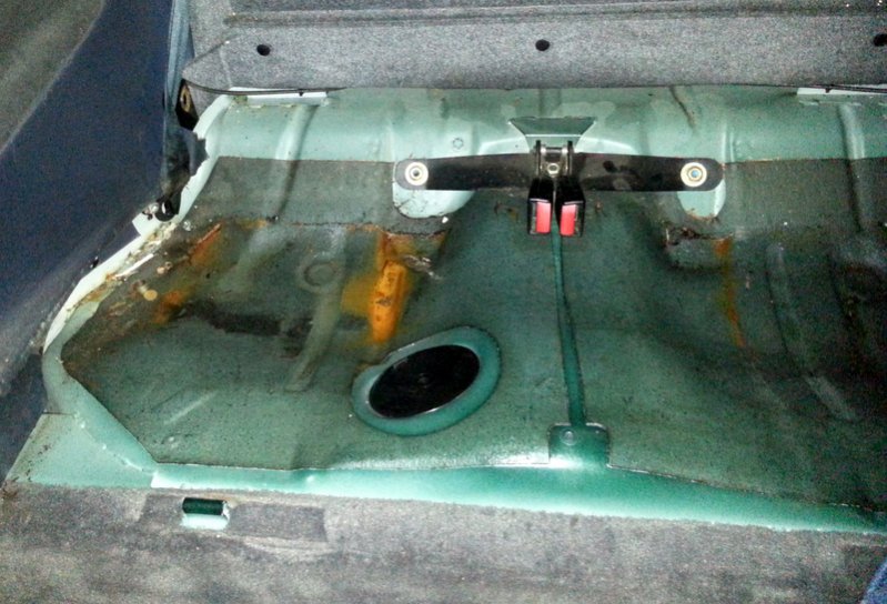

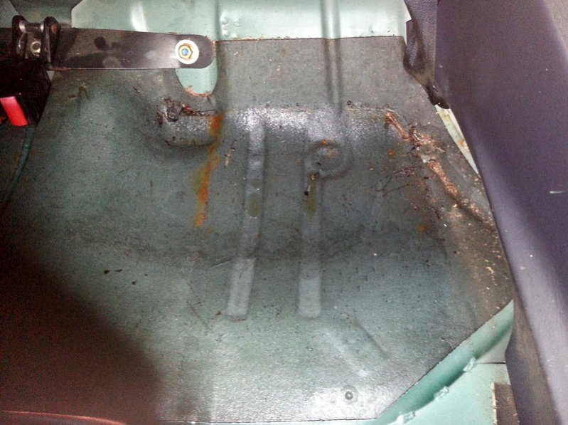

Leider dabei auch ein neues Feuchtbiotop entdeckt, unter der Rücksitzbank.
[ATTACH]70134.vB[/ATTACH][ATTACH]70136.vB[/ATTACH]

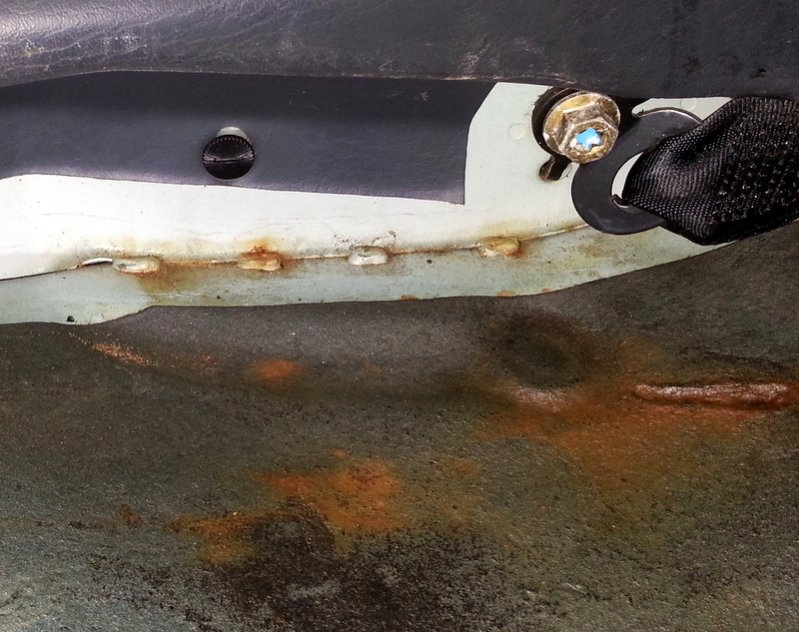

Also erstmal alles schön trocken und sauber gemacht.
Ein bisschen Rost an der Seite gefunden:
[ATTACH]70138.vB[/ATTACH]
Nicht weiter tragisch, ein Fall für das von mir hochgeschätzte Owatrol-Öl.

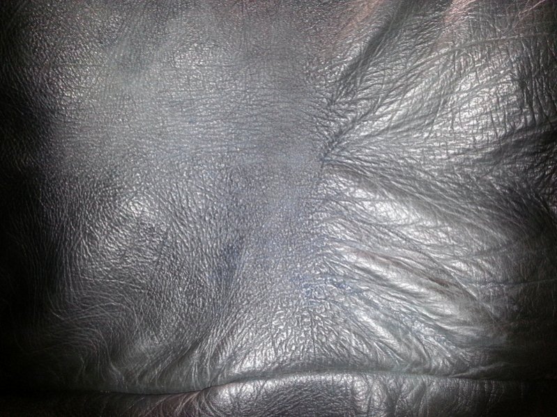

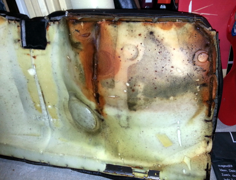

Weniger schön: Die Rücksitzbank ist nicht nur völlig durchnässt, sie ist von unten auch total verschimmelt:
[ATTACH]70139.vB[/ATTACH]
Zunächst hoffte ich noch, den an den Rändern ebenfalls befallenen Bezug retten zu können. Also diesen vom Schaumstoff getrennt, und ab in die Waschmaschine damit. Ist ja kein echtes Leder, sondern Kunstleder, und Nass war er eh. Hab ihn auf 95 Grad gewaschen, um den Schimmel abzutöten. Leider ist er dabei doch arg geschrumpft und sieht jetzt so aus:
[ATTACH]70140.vB[/ATTACH]
Ja, viele hätten das sicher gewusst, ich hab es jetzt gelernt.
Kurzum, ich brauche eine Rücksitzbank in (dunkel-)grauem Kunstleder, also nur das Unterteil, die Lehne ist zum Glück nicht befallen vom Schimmel und gut wieder einsetzbar. Wenn also jemand jemand kennt, der jemand kennt, der noch ein passendes Schlachtfahrzeug rumstehen hat, am besten in der Nähe von Düsseldorf... dann bitte Hinweis per PN an mich. Ist die Rückbank eigentlich bei Cabrio und Coupe gleich? Passt vielleicht sogar die der Limousine? Das würde die Suche natürlich vereinfachen.

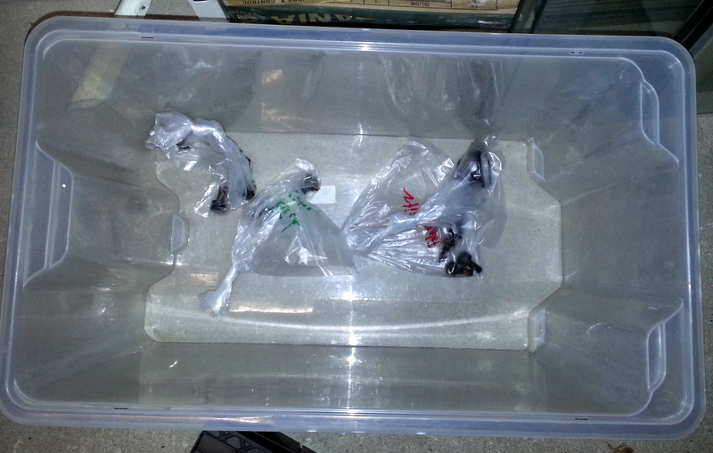

Damit hat auch wieder die Zeit der vielen Tütchen begonnen, in denen fein säuberlich getrennt und beschriftet Schrauben und Kleinteile auf den Zusammenbau irgendwann warten:
[ATTACH]70141.vB[/ATTACH]
Aus Erfahrung von vergangenen Projekten bin ich bei sowas sehr diszipliniert.

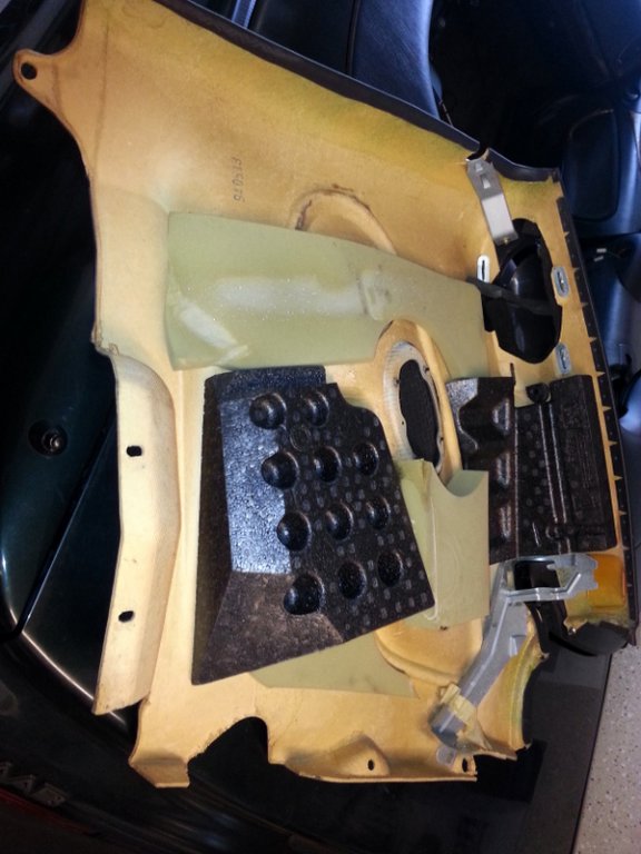

So, heute morgen bei eisiger Kälte in der Garage die hintere linke Seitenverkleidung abgebaut. Glücklicherweise kein großer Wasserschaden diesmal. Nur etwas Feuchtigkeit am Schaumstoff unterm Lautsprecher, wie auch immer die da wieder hingekommen ist (kann man auf dem Bild erahnen). Auf jeden Fall wiederverwendbar.

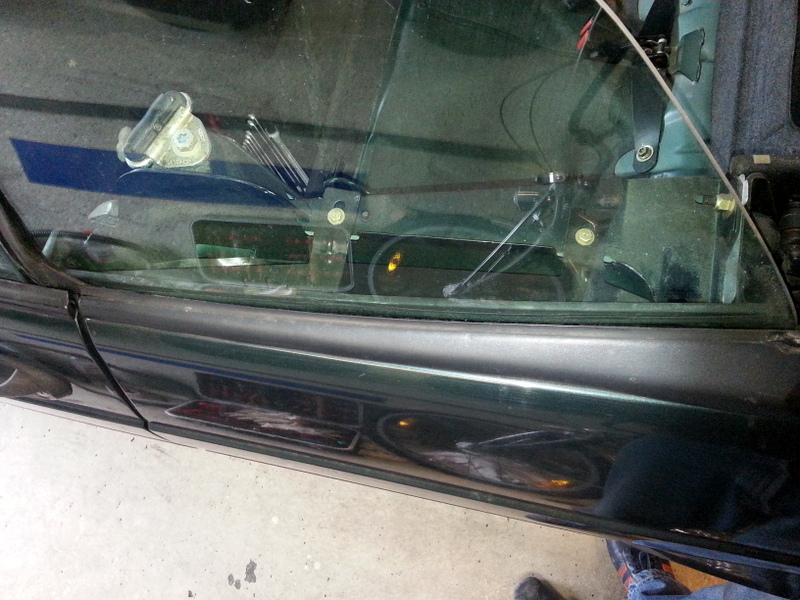

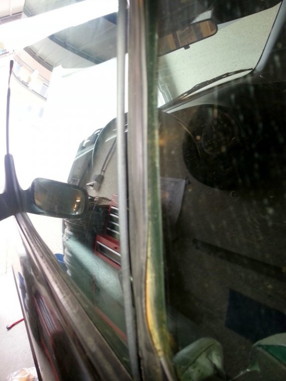

Komme noch einmal auf die Seitenscheibe hinten zurück. Diese schließt am Übergang zur Türscheibe leider nicht bündig, vielmehr bleibt immer ein Spalt wie man auf diesem von Hinten nach vorn gemachten Foto erahnen kann:
[ATTACH]70184.vB[/ATTACH]
Ich frage mich, wie ich diesen Spalt weg kriege. Habe bei der Abholung des Fahrzeugs schon bemerkt, dass es dort zieht und Windgeräusche macht, daher und vor allem wegen möglichen Eintritts von Feuchtigkeit würde ich den gern abdichten. Nun ist die Tür jedoch (leider) bündig mit der Karosserie und auch die Scheiben sind oben bündig, so dass ich die Tür nicht näher an die Karosserie einstellen kann. Ideen?

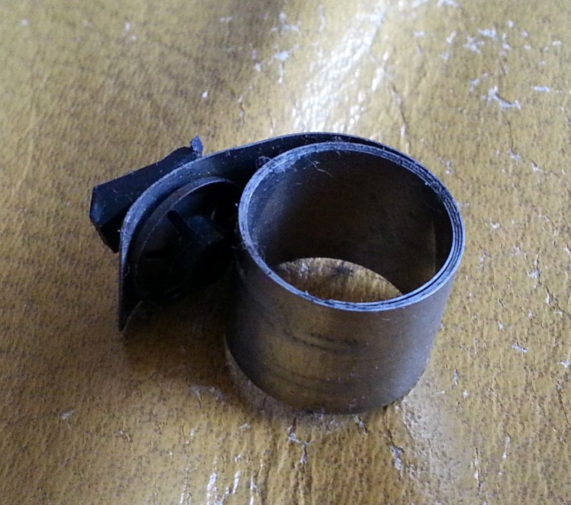

Schließlich habe ich beim Ausbau der hinteren Seitenverkleidung in meinem Fahrzeug folgende Feder, Durchmesser ca. 1,5 cm, gefunden:
[ATTACH]70186.vB[/ATTACH]
Erkennt die jemand als Teil des Saab, oder hat sich diese sonstwie im Laufe des Autolebens in den Saab verirrt?
LG Andy
Zum letzten Bild:
Das ist die Feder, welche den kleinen Deckel (der sich verschiebt) an den hinteren Seitenverkleidungen wieder in Endposition bringt. Sitzt gegenüber dem Ohr der Verdeckklappe.
Schade, dann ist das bei mir auch defekt. Hatte beim Ausbau der hinteren Sitzbank schon so eine Feder gefunden, die stammt dann wohl von der rechten Seite...
LG Andy
Moin Andy,
die Spalte kommen teilweise von den aufgeblühten Metalldichtungen an der Vorderkante der Seitenscheibe und vermutlich auch durch verstellte Seitenscheiben generell.
Diese kann man einstellen, da kannst Du hier im Forum entsprechende Anleitungen finden.
Jedoch macht das meiner Meinung nach nur dann Sinn, wenn die Dichtungen wieder OK sind.
Der Spalt zwischen Seitenscheibe und Kunststoffdichtung karrosserieseitig ist immer mehr oder weniger vorhanden und sollte sich mit korrekt eingestellten Scheiben minimieren.
Die Feder, die Du gefunden hast, gehört an die Abdeckung an der Verdeckklappe:
http://www.saab-cars.de/900-ii-9-3-i/23252-wer-kennt-diese-feder.html
Lässt sich mit ausgebauten Seitenteilen relativ einfach wieder einsetzen.
edit: http://www.saabworkshop.com/index.php?page=workshop&article_id=1
Du kannst diese Feder mit einem dünnen Draht sichern, damit diese nicht wieder abfliegt.

Da die Feder doch eine ganz ordentliche Kraft aufbringt und recht scharfkantig ist (ist ja auch verloren gegangen, weil sie den originalen Plasteniet abgeschert hat), halte ich die Lösung mit Metallniet (kommt man aber sehr schlecht an) und noch einfacher und besser mit kleiner Schraube + Mutter für sinnvoller. Ich hab's so gemacht: http://www.saab-cars.de/900-ii-9-3-i/58682-verdeck-macht-zicken-2.html#post835402
