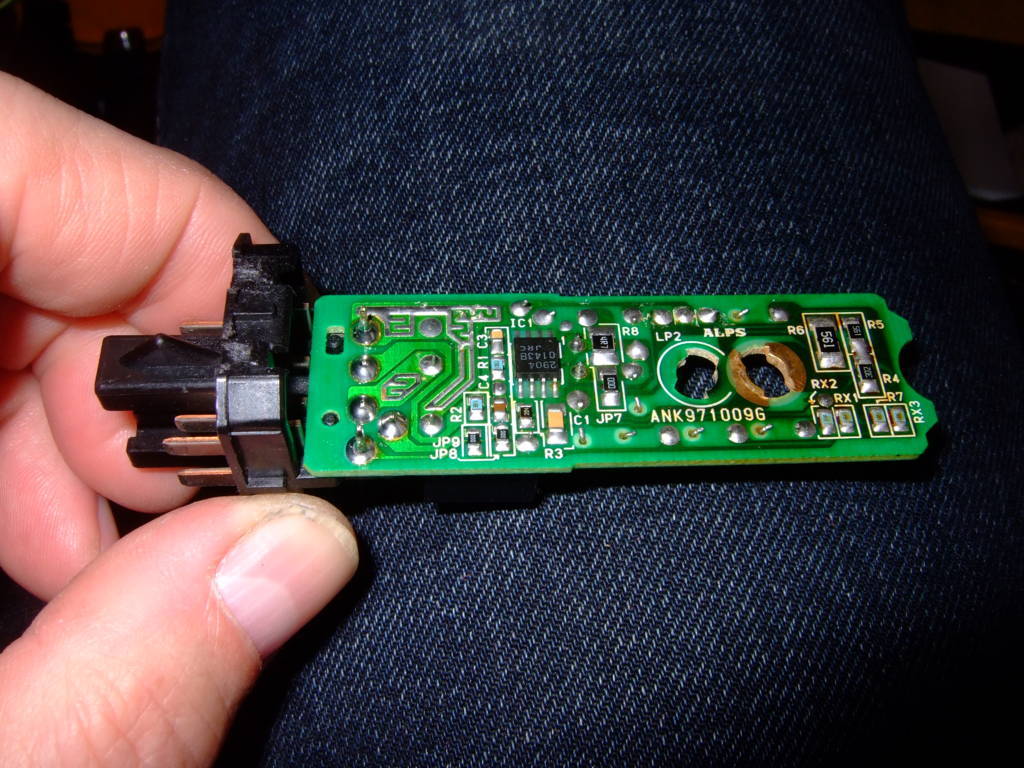

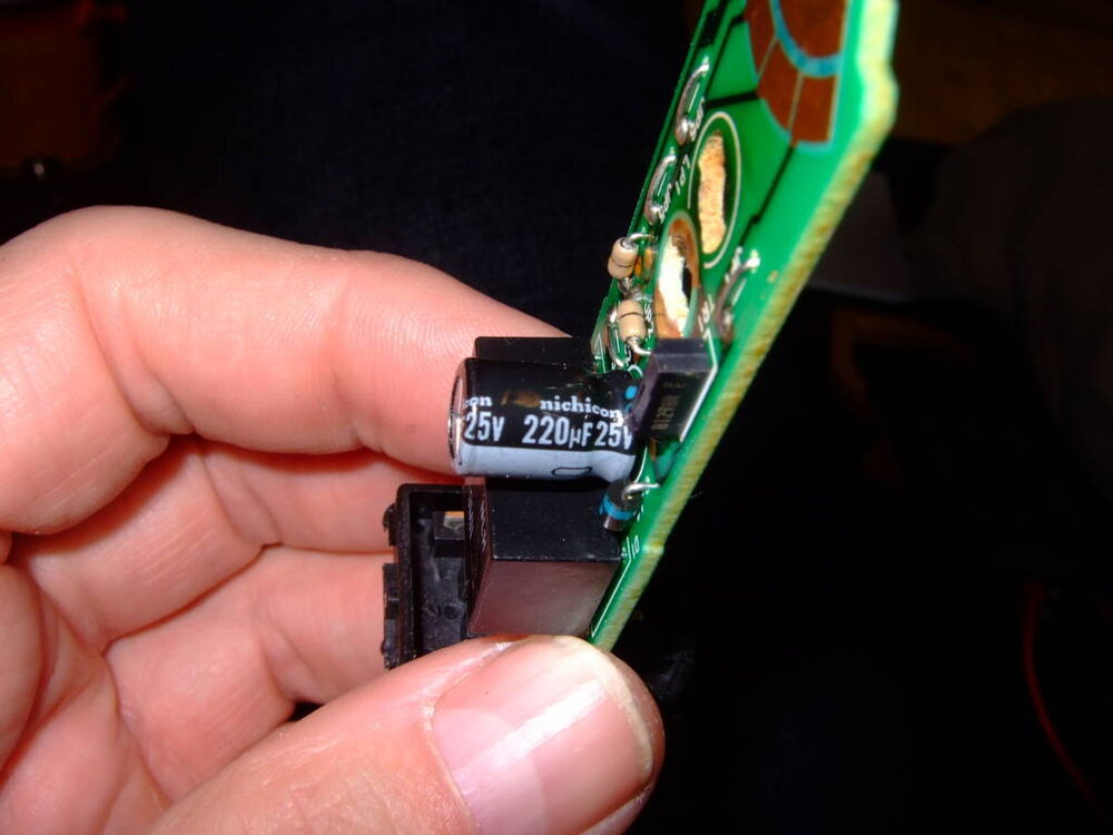

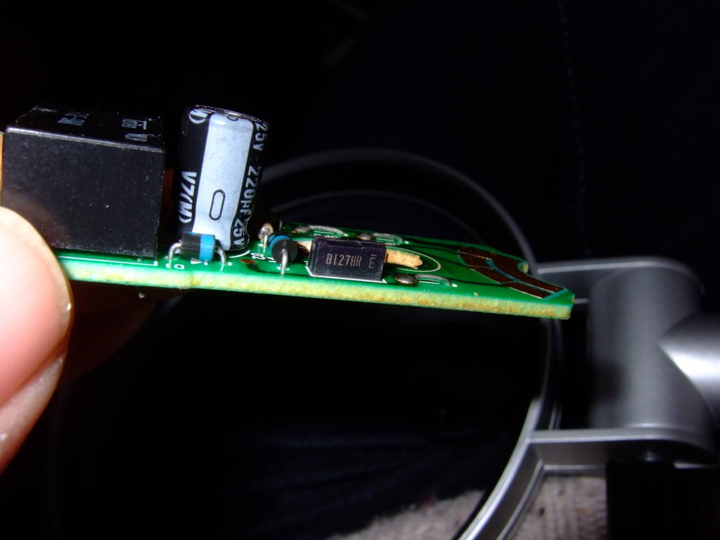

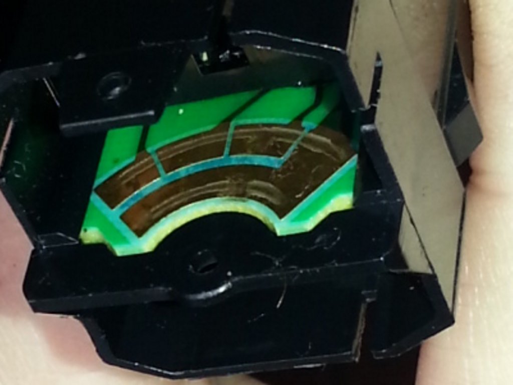

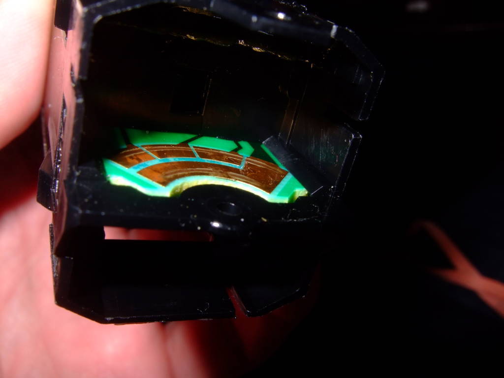

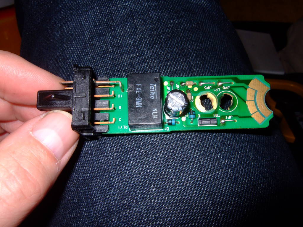

So, sagt Edith, die Demontage des Schalters hat nicht weitergeholfen.
Die vermutete Dreckbrücke zwischen den Kontaktbahnen hat sich beim Widerstandmessen nicht bestätigt. Wäre ja auch zu einfach gewesen.
Irgendwelche optischen Auffälligkeiten konnte ich auch nicht feststellen.
Mein Latein ist damit am Ende - könnte natürlich auf Verdacht den Transistor (?) B127 8R E zu besorgen versuchen und austauschen, aber ob's was bringt...
Der größere schwarze Kasten dürfte das Relais sein. Aber ohne Schaltplan fang ich da nicht an zu testen, wer da wo wann schaltet oder nicht.
Hier mal die Bilder - vielleicht kann noch jemand damit was anfangen (gerne bei Bedarf auch in Original-Auflösung) oder sonst noch Tips - ansonsten gibt's einen neuen Schalter:
http://www.saab-cars.de/attachments/9-5-i/115073-n-bissel-zu-heiss-diese-sitzheizung-2013_0411_105908-fileminimizer-.jpghttp://www.saab-cars.de/attachments/9-5-i/115069-n-bissel-zu-heiss-diese-sitzheizung-2013_0411_115423-fileminimizer-.jpghttp://www.saab-cars.de/attachments/9-5-i/115071-n-bissel-zu-heiss-diese-sitzheizung-2013_0411_115140-fileminimizer-.jpghttp://www.saab-cars.de/attachments/9-5-i/115072-n-bissel-zu-heiss-diese-sitzheizung-2013_0411_115003-fileminimizer-.jpghttp://www.saab-cars.de/attachments/9-5-i/115070-n-bissel-zu-heiss-diese-sitzheizung-2013_0411_115253-fileminimizer-.jpg...
Den Transistor habe ich auch schon mal gewechselt an einem defekten Schalter vom 9000, die prinzipiell gleich sind.... hat aber nix gebracht. Ein gebrauchter anderer Schalter war der einfachere Weg....
Auf Verdacht dürfte nix werden. Da müsste man einmal den Schaltplan nachzeichnen (geht, ist ja fast nix drauf, ettliches sind Brücken, so auch die schwarzen Widerstände mit der 000 drauf = 0Ohm). Auf das IC kann ich mir auf die Schnell keinen Reim machen. Und dann müsste man am lebenden Objekt messen. Wenn da ein Relais geschaltet wird, dann wird es nix mit Leistungsregelung (wie beim Lüfter) sonder es wird nur ein Vergleicher für den Temperatursollwert sein.
