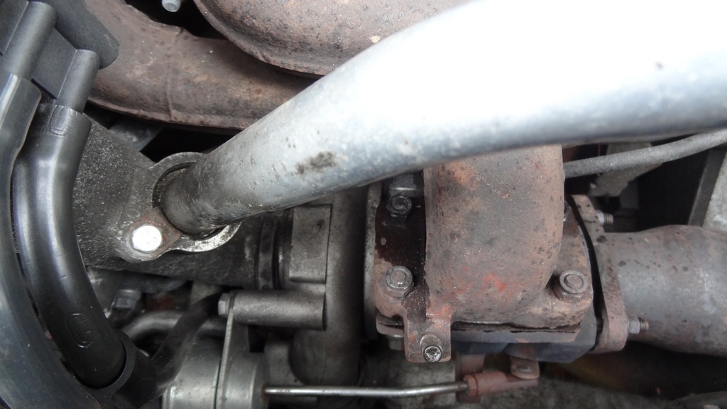

danke für den Hinweis! Also außer dem Schlauch Richtung LLK sind dort keine weiteren Schläuche. Der Schlauch zum LLK ist - ich würde sagen- normal leicht ölig.
Wie man auf dem Bild sieht, ist das Öl ja auch aus dem Übergang zum Krümmer ausgetreten, weil wie ich festgestellt habe, dort die Schrauben locker waren. Es scheint also direkt über die Zylinder zu kommen.

In deinem Bild sieht man etwas feuchtes auf (!) dem Krümmerflansch. Müsste also von noch weiter oben gekommen sein. Mal davon abgesehen, dass es dort so heiß wird im Betrieb das Öl verbrutzelt. Mal ein Stück Küchenkrepp drauf gedrückt? Wie sieht die Farbe aus, ist es überhaupt Öl? In der Menge kriecht es IMHO nicht nach oben, muss also von oben kommen.

Das dort zu sehende ist Öl. Es kam nicht von oben, sondern aus dem dem bis dahin undichten Übergang. Ich hatte es zufällig gesehen, denn ansonsten - du hast Recht - wäre es verdampft. So mein Fazit, es kommt über Auslass in den Krümmer.
Wenn das aus dem Brennraum käme und so viel wäre, dass dort sich auf dem Flansch Öl sammelt, dann müsste der LLK ja vor Öl triefen. Da der Krümmer ja keine ölführenden Leitungen hat bleibt eigentlich nur die Dichtung des Nockenwellendeckels, so dass es an der Unterseite des Krümmers herunterläuft. Also mit Bremsenreiniger abspritzen und (nach dem Verdunsten) schauen wo es her kommt.

Seutz, danke ja, hast natürlich recht. Ich hab mich von der Kontrolle des Schlauches oben irreleiten lassen. Das hilft ja eh nur wenn der Turbo innerlich Öl verliert oder massiv Öl über die KGH kommt.
Und dann so viel Öl nach oben auf den Flansch des Krümmers aber sonst keine große Sauerei? Dass ist das was mich irritiert.

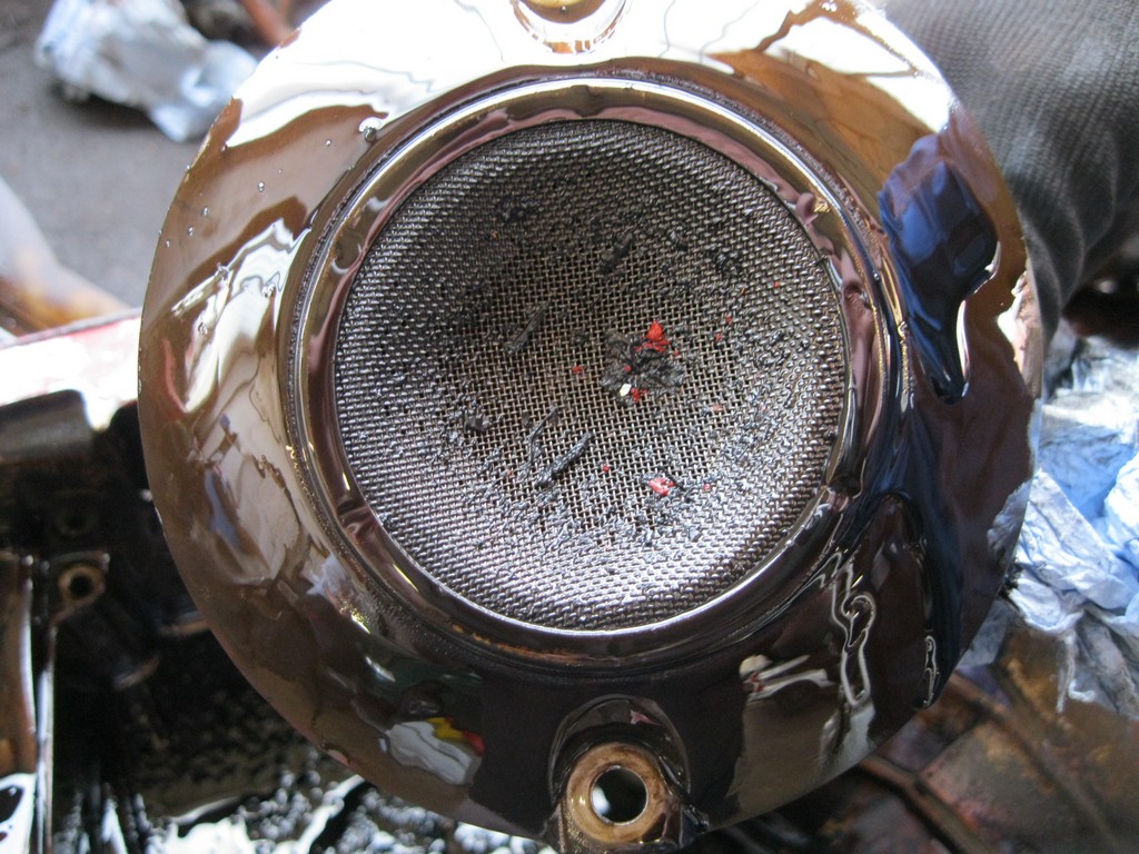

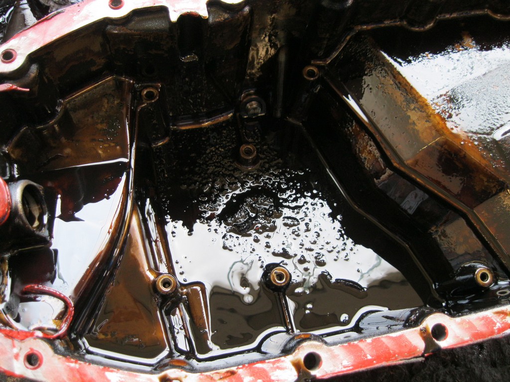

Folgende Bilder sind selbstsprechend! Ich war schon etwas geplättet heute morgen und beinahe mein Viggen auch...
Vor 3 Jahren war die Wanne runter, was ungefähr keine 20tkm entspricht. Ich vermute jedoch auch, dass die Standzeiten der letzten drei Winter zur Bildung dieses Ölsediments geführt haben. Das Stück, was da im "Kuchen" fehlt, klebte unter dem Sieb!
Ob das Qualmen bei Kälte damit auch behoben ist, zeigt sich erst wieder bei unter 8 Grad.

[ATTACH]70899.vB[/ATTACH][ATTACH]70900.vB[/ATTACH]

Welches Öl kippst du da rein? Wie oft gewechselt in der Zeit?
*kopfkratz*
2x gewechselt. In der Regel alle 10tkm. Immer gutes Synthetic Öl aus Fachwerkstatt.
Ach du Sch....Wie kann das bei den wenigen KM passieren?
Macht mich etwas nervös....
Nun ja, da hat wohl das gute Öl den ganzen alten im Motor vorhandenen Dreck gelöst und in die Ölwanne transportiert.
Nebenbei, da scheint jemand etwas zu viel Dichtmittel verwendet zu haben wenn ich die Wurst links unten so liegen sehe.
Das wäre auch die einzige Erklärung die mir einfällt, Ölschlammbildung durch Stillstand würde ich ausschließen. Wie waren denn Ölwechselintervalle (zeitlich und in km) und Einsatzbedingungen bevor die Ölwanne ab war? Wie sah denn die Ölwanne aus als sie damals ab war?
Das Auto wird schon gehegt und gepflegt und Gottseidank eher piano gefahren. Sonst wäre er wahrscheinlich schon hin gewesen.
Ich fahre die letzten drei Jahre nur im Sommer, meist Strecken > 50km. Dabei nicht mehr als 8000km im Jahr, somit meist 1 Ölwechsel/Jahr.
Beim letztenmal sah die Wanne nicht so schlimm aus.
viel zu viel dichtpampe, bei genauer betrachtung der linken ölwanne/seite, graus, wenn nun ein weiterer blick auf dein ölsieb fällt....boah selbst dort kleben dichtpampenstücke.
wenn sooooo viel pampe im berreich zum übergang der ölpumpe war, kannst du dir einiges selbst erklären.
scheint hft sehr nah dran zu sein.
Wenn er die Pampe wäscht, wird sie vieleicht wieder rot. :rolleyes: Aber da bekommt man schon Bedenken ob das nicht auch am eigenen Wagen der Fall sein könnte.. ich habs ja nicht gesehen wie mein Schrauber die Ölwanne wieder abgedichtet hat.
Hachja, diese Ölwanne von Saab ist eines der schlechtesten Bauteile am gesamten Auto. Ein Schrott! Zu gerne würde ich beim Ölwechel ein Loch unterm Sieb haben. So weit zu denken war offenbar zu viel verlangt oder Absicht. Da bekomme selbst ich nach knapp 1 Jahr wieder Skrupel nicht doch nochmal nachschauen zu lassen. :rolleyes:
Aber ob das die Antwort auf das Qualmen war?
OK, dann fällt Restschmutz weg, hätte mich irgendwo auch gewundert da du Erstbesitzer bist.
Hast du mal Pampe aus der Ölwanne zwischen den Fingern oder in einem Lappen verrieben? Wenn das alles Dichtmasse-Stückchen sein sollten, wundert mich bei Nicht-Vorhandensein von echtem Ölschlamm, dass das so einen festen Teig gibt.
Das sieht ja übel aus, zum glück ist nicht mehr passiert.
Beim nächsten mal sparsamer umgehen mit Dichtmasse :redface:
Und nach möglichkeit nicht gleich mit Öl befüllen, am besten über nacht stehen lassen damit die Dichtmasse trocknen kann und nicht vom Öl weggeschwemmt wird.
