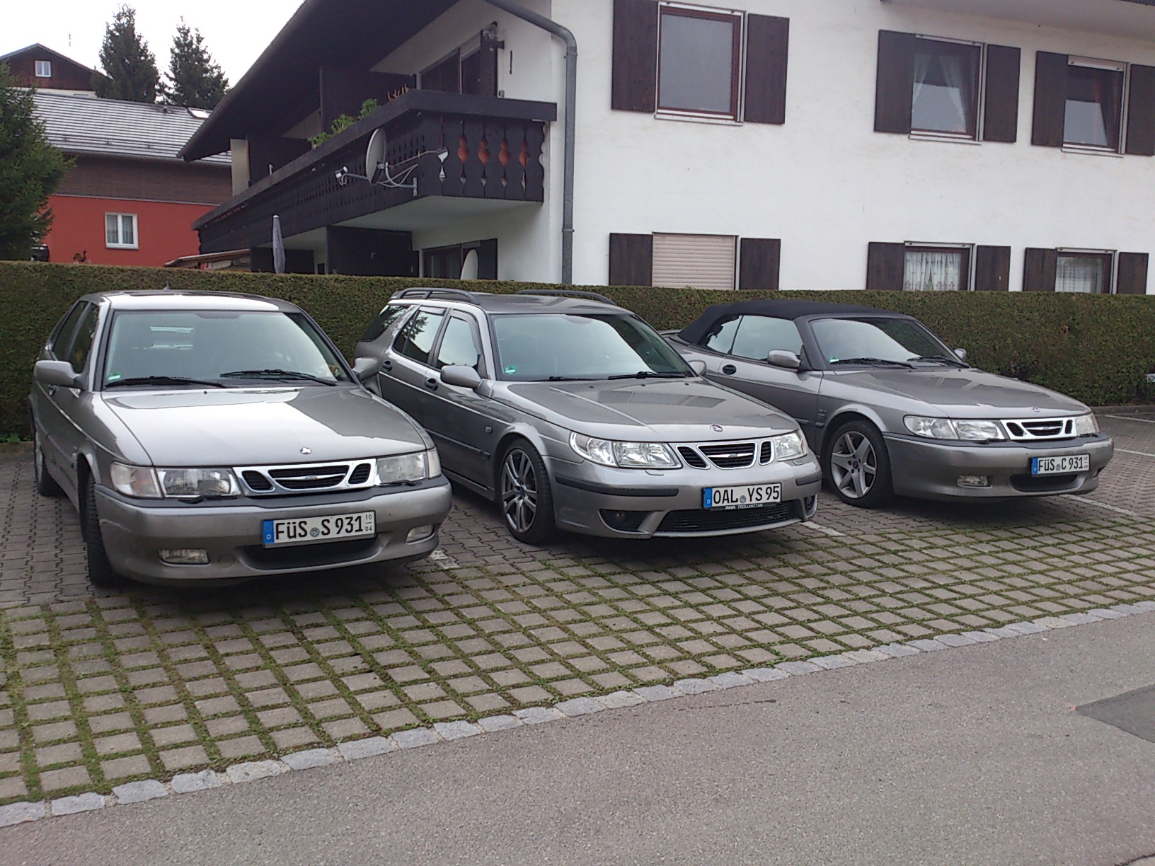

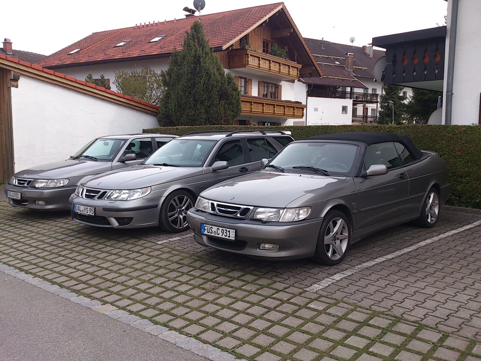

Hier mal die ganze "Familie", ist ja nicht so daß ich nix gescheites zum fahren hätte:DSC_2468.thumb.jpg.0454c342e0cb3da29e0fcbad84102351.jpg DSC_2469.thumb.jpg.dad8d340dc2a43a94aa3949fead68b02.jpg
Sieht schon geil aus, wobei die Nachbarn uns wahrscheinlich schon für leicht sonderbar halten. Macht nix, wir SIND sonderbar. Und stolz drauf :tongue:.
Wäre es nach mir gegangen hätte der 9-5 das Kennzeichen FÜS-SC951, aber Frauchen mag lieber OAL :confused:
